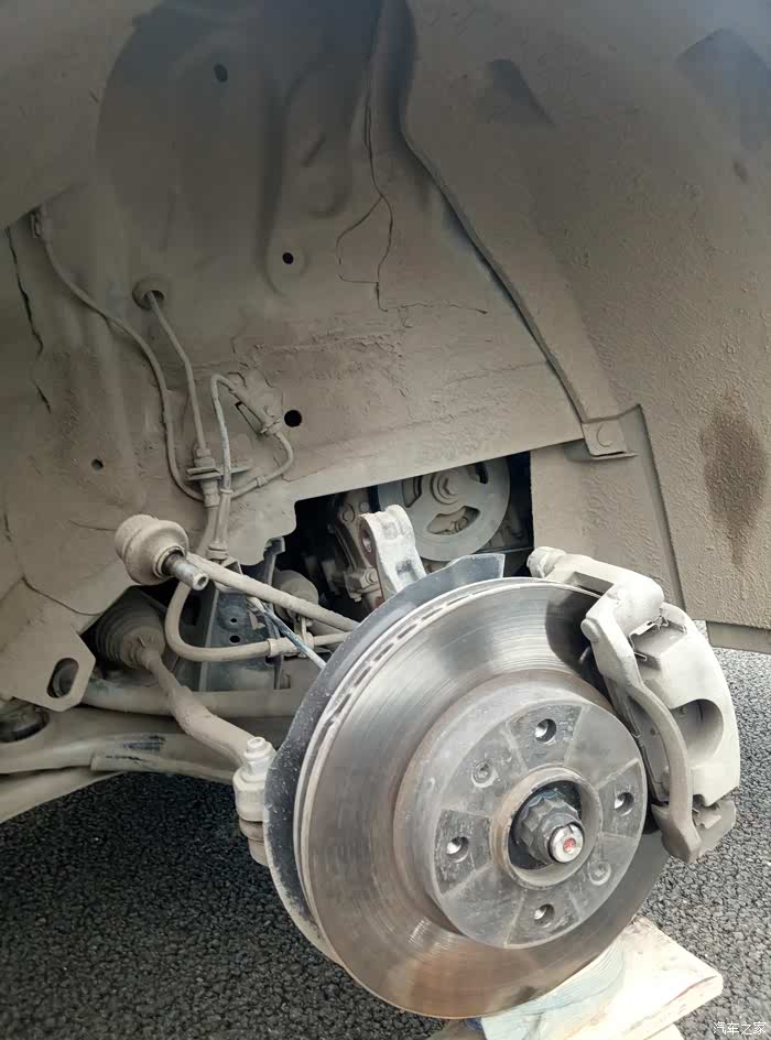

减震拆下后用砖头或者木头块将制动盘垫起来,保证传动轴不脱出防止漏变速箱油

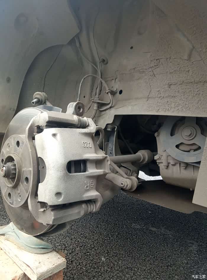

稳定杆吊耳也是用18扳手+6毫米内六角拆卸,不过这个地方非常紧先用大扳手松动才行

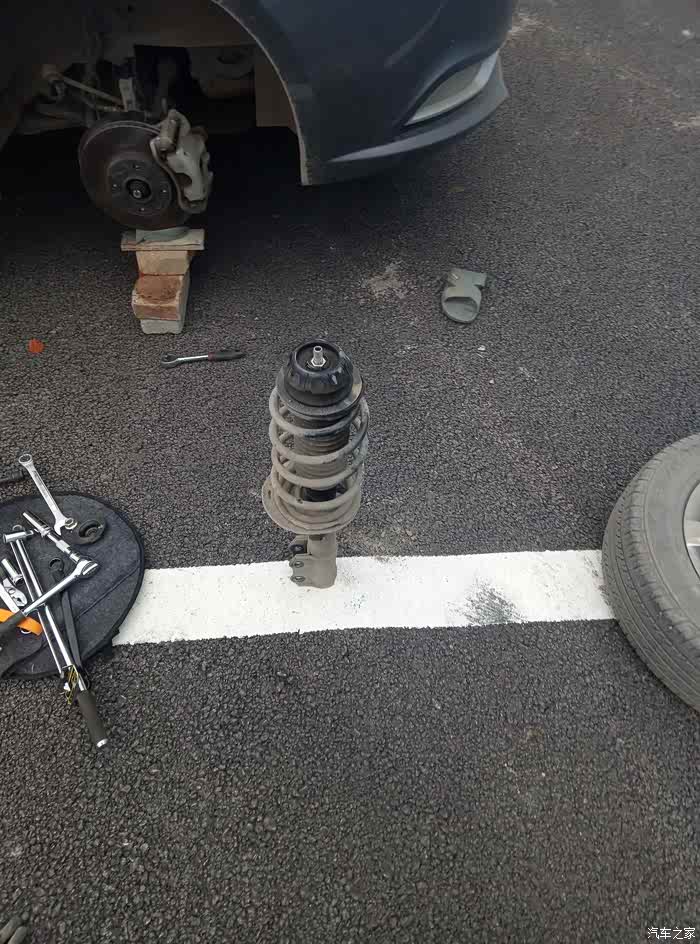

减震器两个大螺栓,用19的套筒配合大扳手拆下,
减震器拆下的样子,顶胶已经完全没有了弹性,比新的矮了至少3毫米,一个人搞换了左边换右边,忘了拍图片
