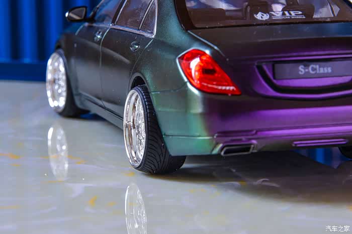

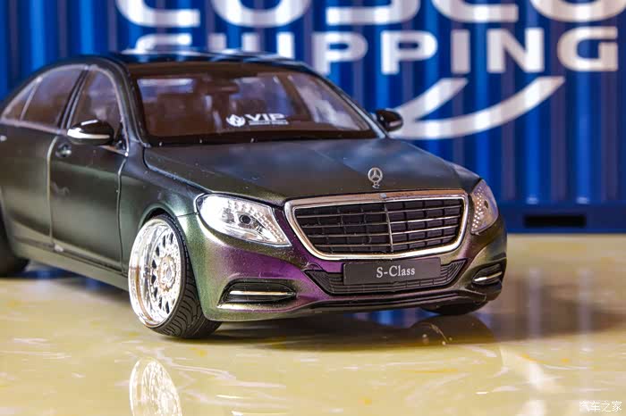

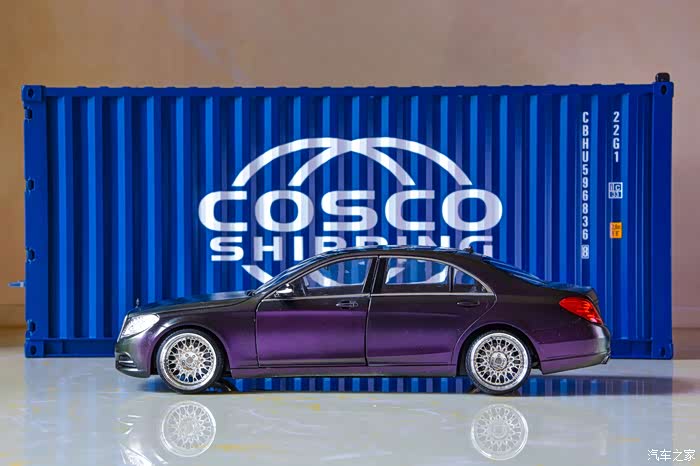

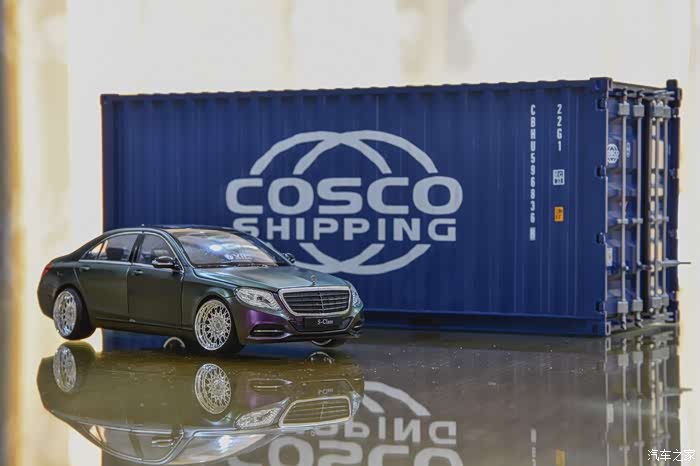

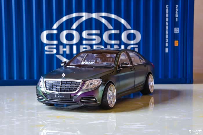

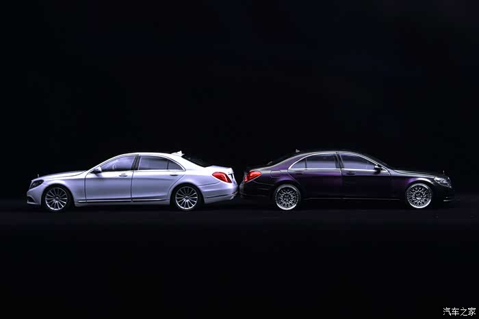

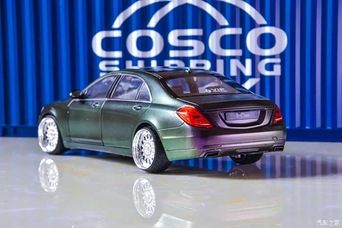

这台车主要改了三个地方,全车喷漆、更换轮毂、熏黑中网。我们就由最简单的开始说。
熏黑中网,虽然效果不是很明显,那还是说说;用美纹纸将四周包起来即可,我用的是田宫TS-6的磨砂黑。
轮毂用的是青岛社的大饼,当然青岛社的轮毂并不能完美的匹配,需要通过一切手工更改,才能装车。这方面我还真的只是个小白,弄的一般,勉强的调出了个倾角。

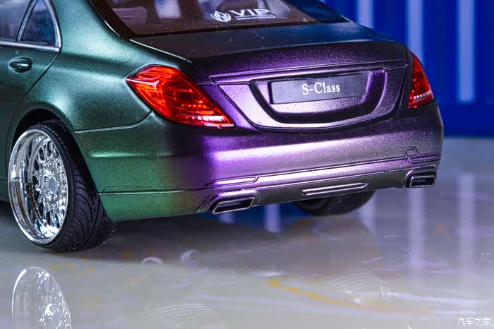

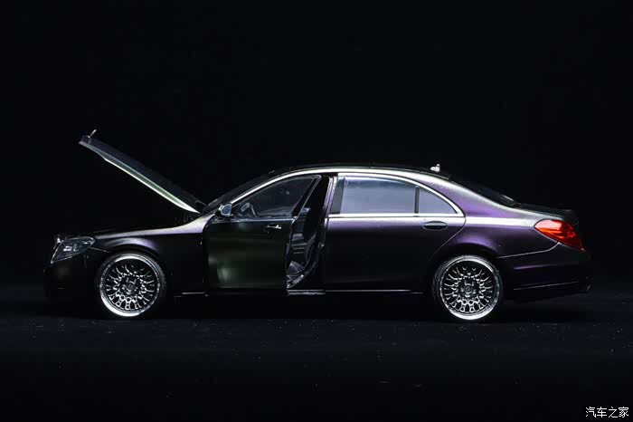

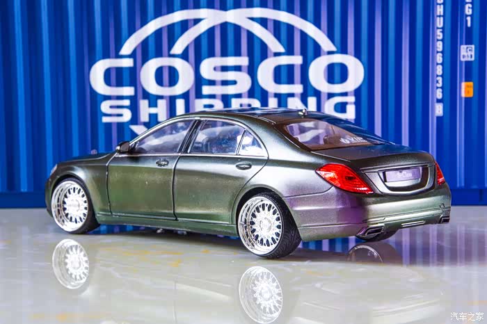

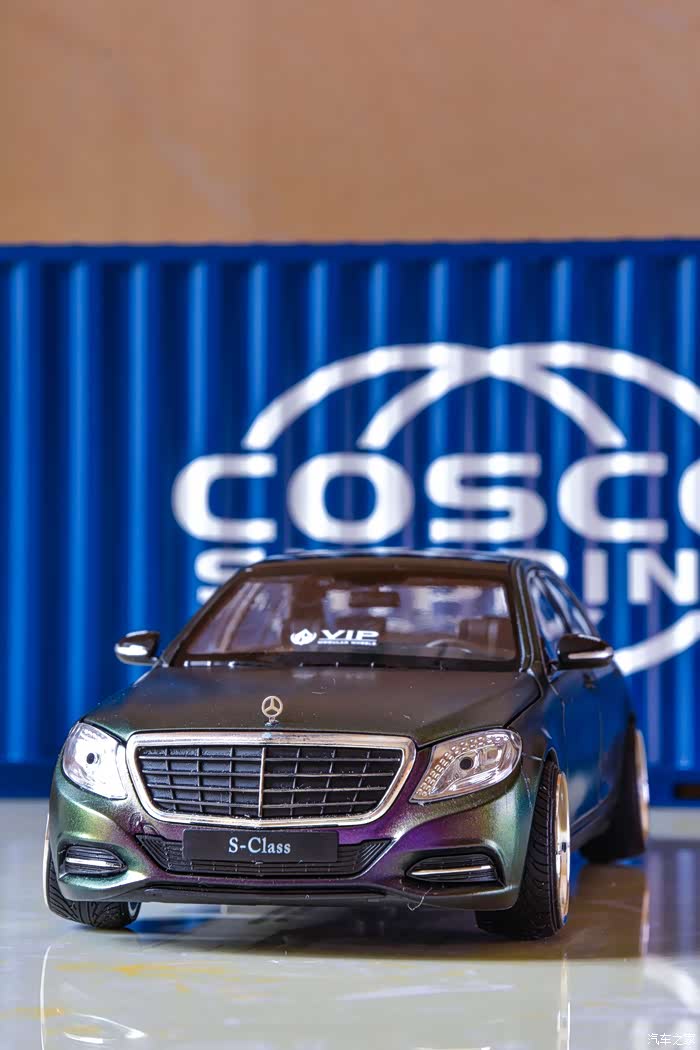

说到喷漆,真的是一件要求非常有耐心的事情。需要先用脱漆剂脱漆,别投机取巧和我说能不能不脱.....不然你会后悔的。然后要用砂纸去打磨漆面(Ps仅限于合金车模),打磨到比较光滑平整,就可以上补土,我喷的是阴阳紫,所以用的黑色打底,然后上田宫的阴阳紫,具体色号忘了。由于推光油的环境要求较高,所以萌新的我就放弃了。
个人对这次的改装还是非常的满意的,虽然瑕疵比较多,例如装车不小心磕漆了,引擎盖因为起泡,最后又重新喷了等等。但是当你将车重新组装好,看到自己勤劳的产物后,你会无比的高兴。

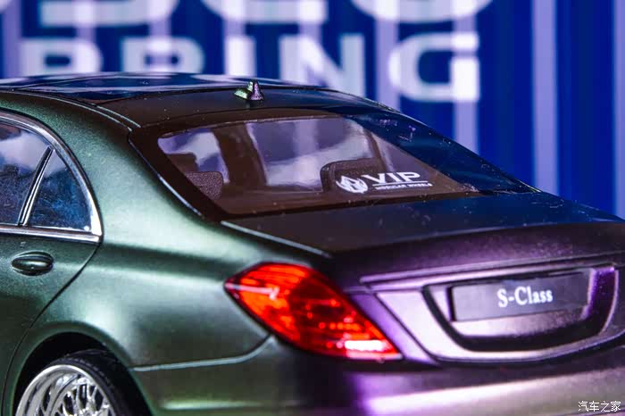

买轮毂的时候,赠送了一些1:24的水贴纸,肯定不能浪费啦!贴上Vip就可以去装X啦!!
虽然没推光油,但是通过改变角度,变色龙漆面还是非常的漂亮。

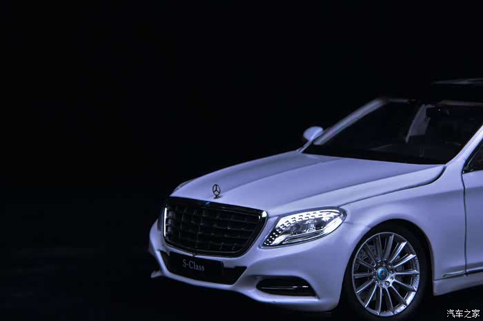

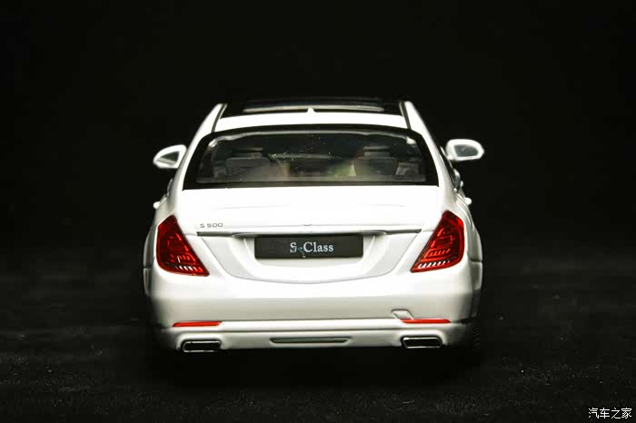

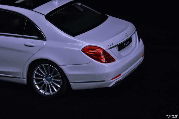

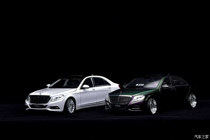

原厂鉴赏

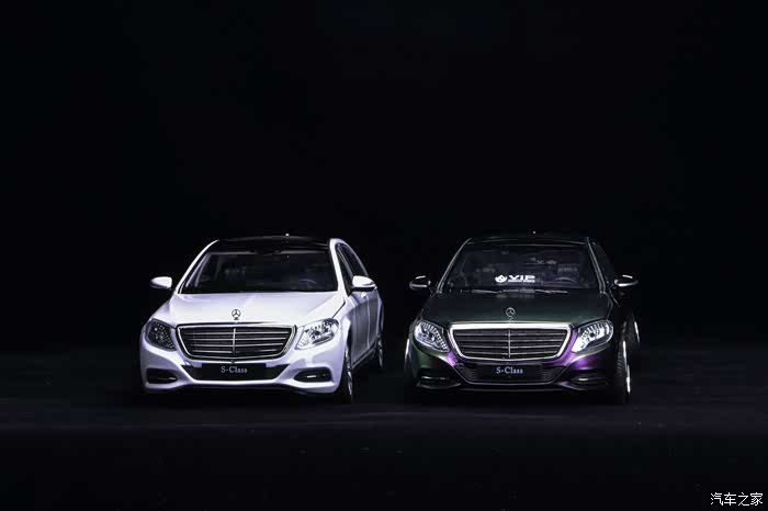

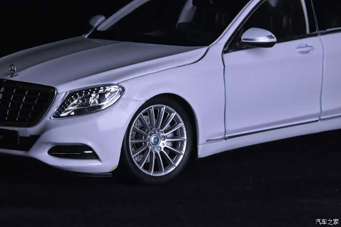

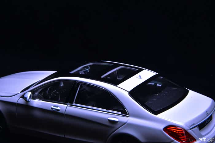

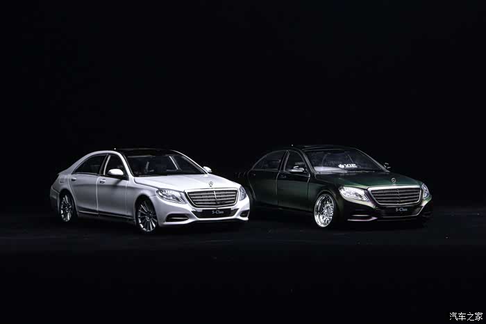

这就是原厂的样子,原厂其实也是很帅气。这部我也准备改装了,大伙们有什么想法了,我有点想改成赛车风格。

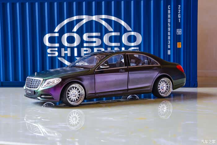

最后放上一张和我的集装箱合影,希望大家能喜欢。下一篇的改装帖子,应该就是我上篇提到的英菲尼迪350GT改装!!啦啦啦,希望大家喜欢
