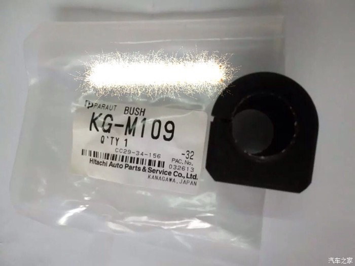

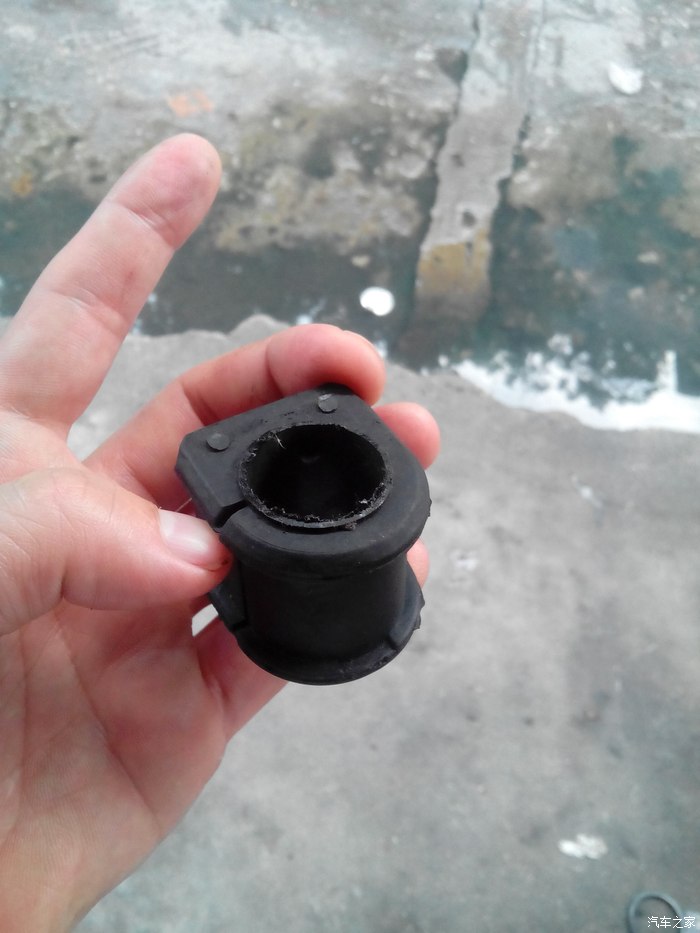

平衡杆胶套问题,前面的胶套该不该加黄油,好像真的没人提过,钱几天换了胶套,还是没有解决异响问题。回想安装时候安装工人给我胶套里加黄油了,再咨询了些修理厂,有的说不该加油,有的说加了也没关系,有的说必须加。蒙了。。。。
我的胶套是网上买的,发过来是侧开口的,我记得原来好像是下开口的,跟这个有关系吗?
求解答。。
加。还响的话,在里面再套一圈自行车内胎。
另,买的什么牌子? 买日本百乐的可以了,10几块钱一个,某宝上说的原厂货基本上都是假货。
几年前换了,到最近又响了,怀疑也是这里的问题

加。还响的话,在里面再套一圈自行车内胎。另,买的什么牌子? 买日本百乐的可以了,10几块钱一个,某宝上说的原厂货基本上都是假货。几年前换了,到最近又响了,怀疑也是这里的问题

某宝上搜了一下,怎么没搜到日本百乐?
蚂蚁mpv 2015-3-28 16:53:04 发表在 地板

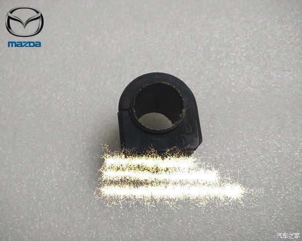

原厂的那种里面有防水线
gz_daniel 2015/03/28 21:37:17 发表在 5楼
有的,再找。很容易找。“百乐 平衡杆胶”

我买的百乐,28一个。

之前因为过坑咚咚响换了一对,结果咚咚响倒是没有了,又出现胶皮摩擦的声音,重新拆下抹黄油装上,声音消失,用了2年了再没出现
锦潮 2015-4-1 14:07:33 发表在 17楼
今天去拆下来平衡杆胶套了,用干布搽了半天再安装上,整个世界都安静了。 实践证明平衡杆胶套是不需要加油滴,可能正是因为不可以加油,所以平衡杆胶套容易损坏。同学们,一年换一次吧。
