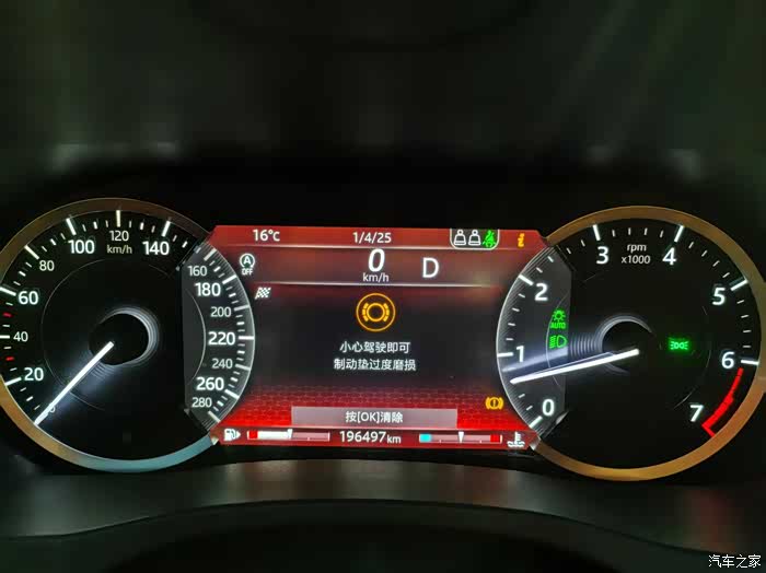

23年10月换的菲罗多,当时14.5万公里,跑了5万多点,真不耐磨,刹车片报警了

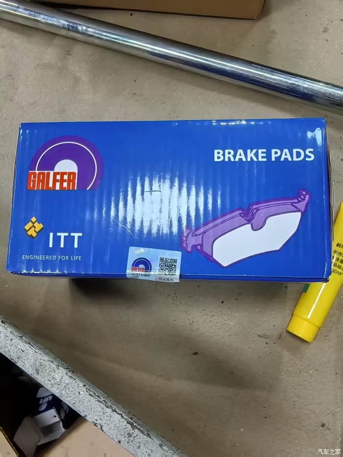

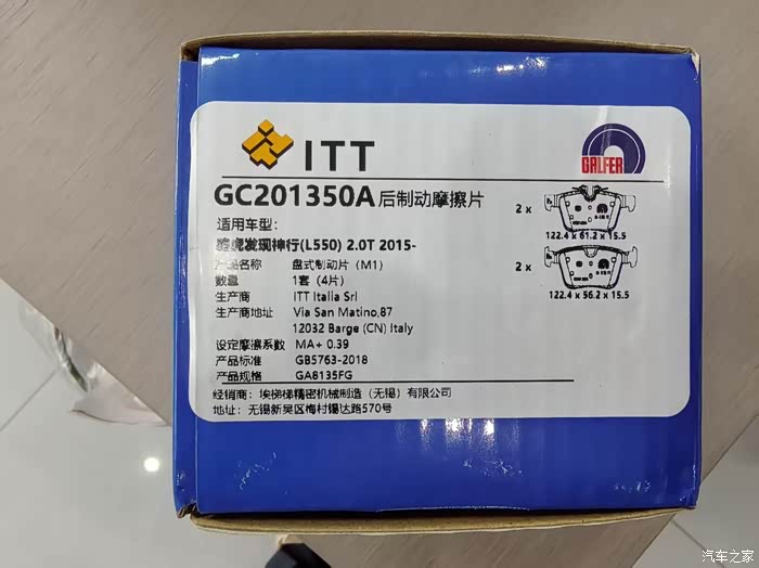

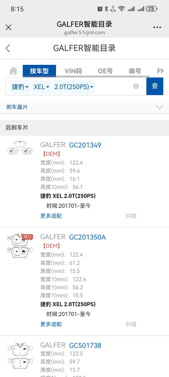

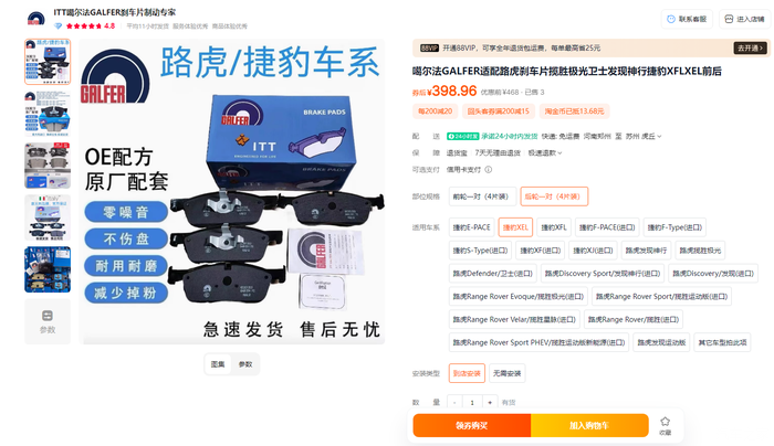

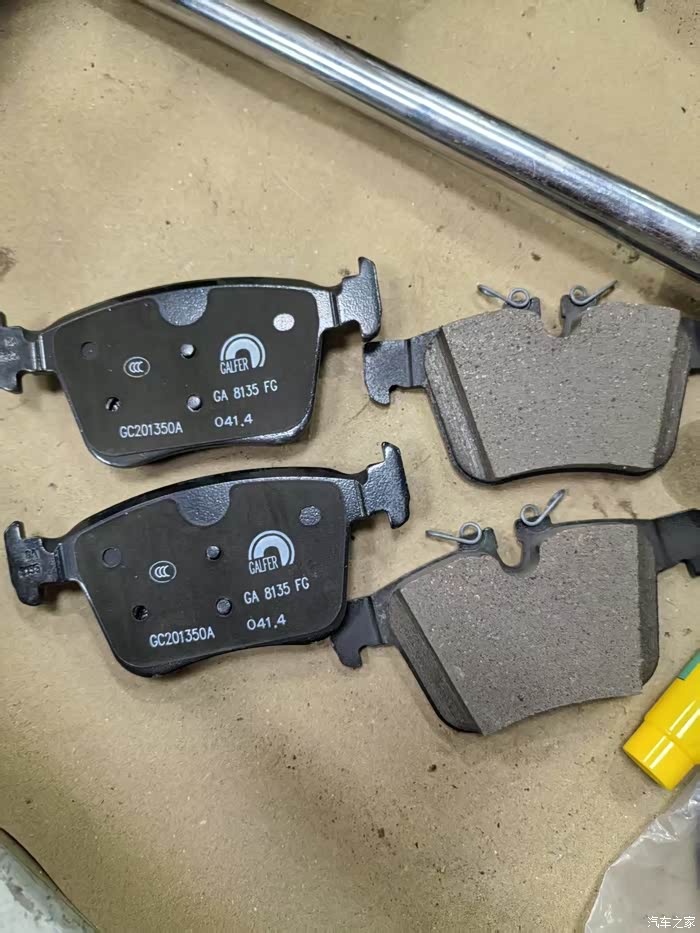

意大利产,GC201350A,京东虚标价格,再让发帖给返现,我在淘宝买的
京东噶尔法旗舰店给的型号是GC202120,其实是沃尔沃的安装型号,应该也能装
有防伪,查过一次后再查会显示第几次查

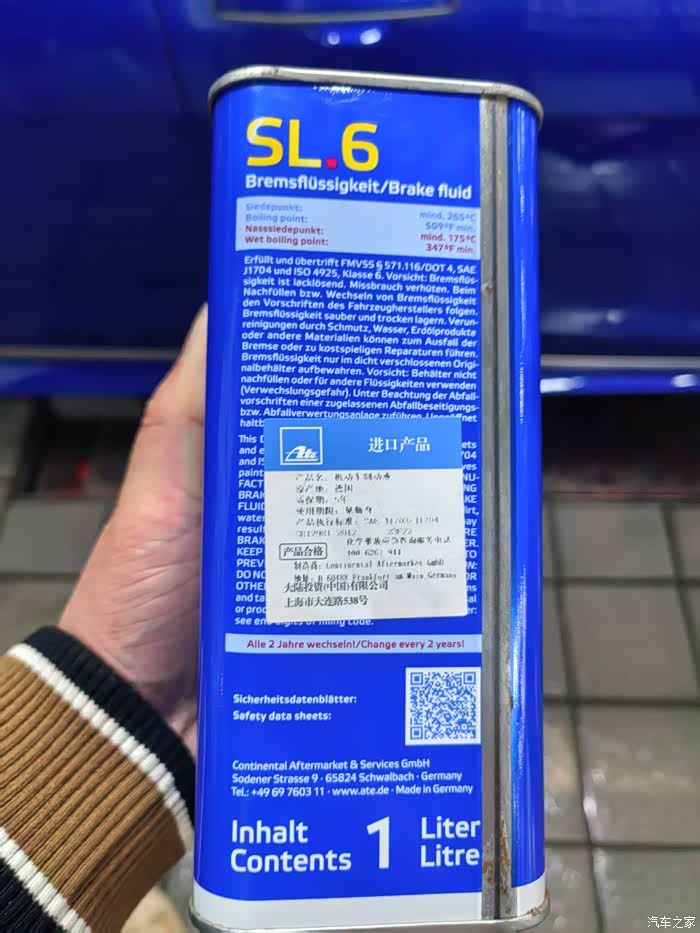

上次剩下的刹车油,这次带着,没有添加

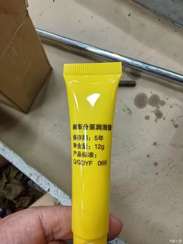

特意买了导向销润滑脂,也没用上

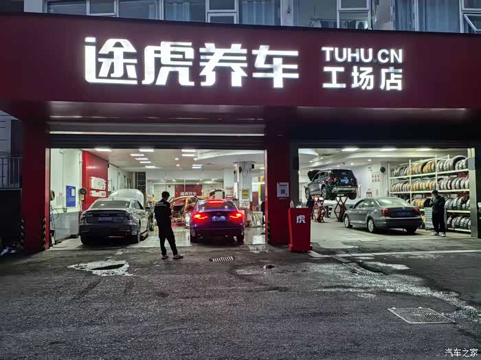

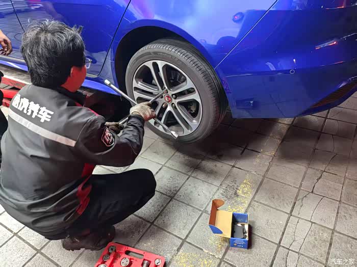

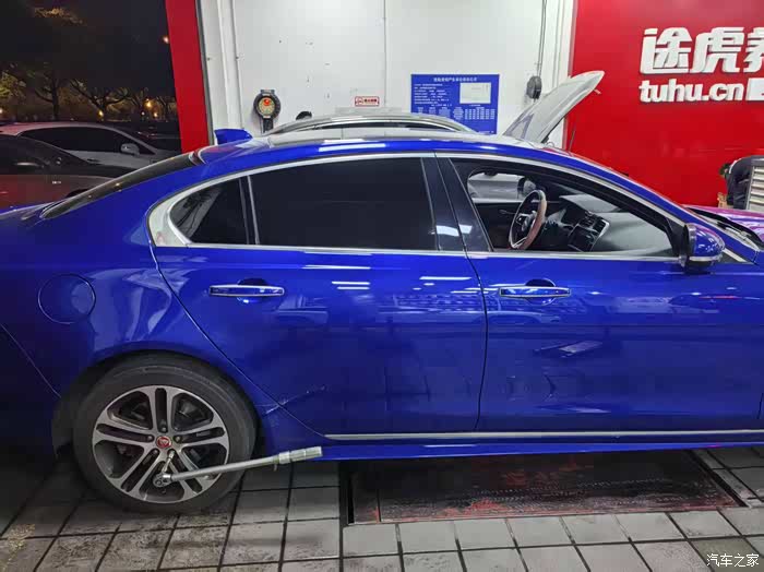

淘宝买的,包安装,选的店都是天猫店,跑了两个都要预约
我和卖家说把安装费返给我吧,我自己去找安装店,然后就找了途虎

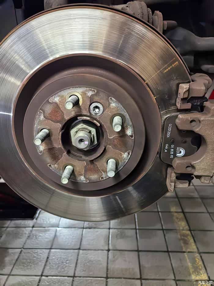

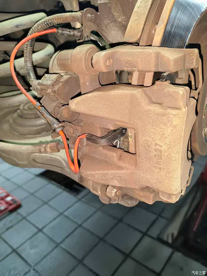

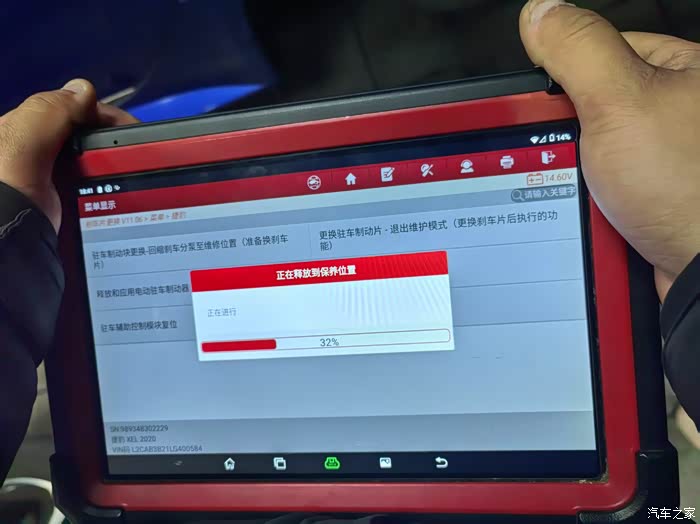

开整,后刹车片有电子驻车,要用设备收回活塞

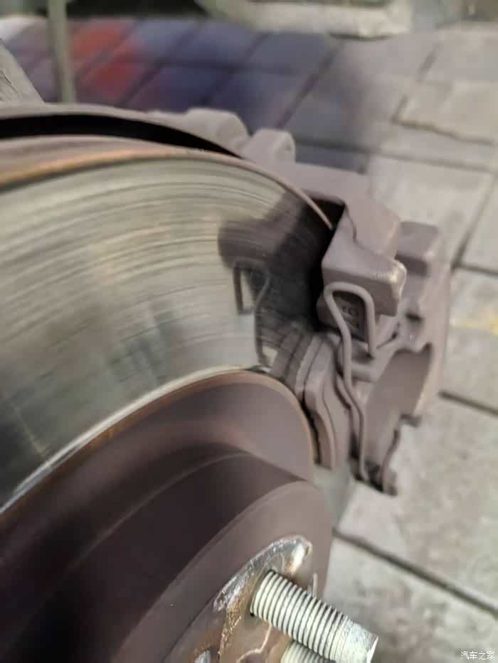

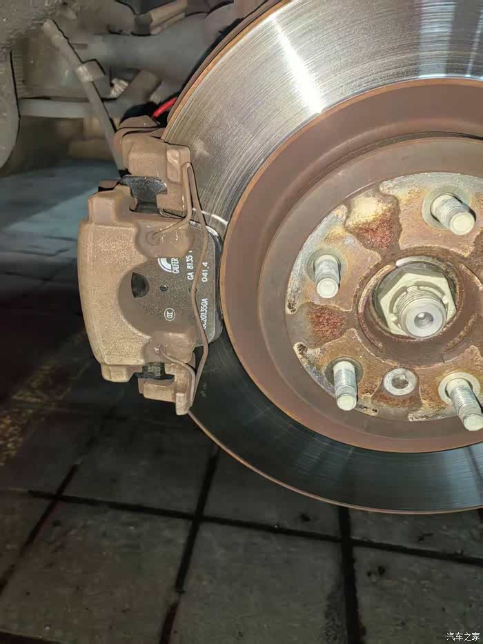

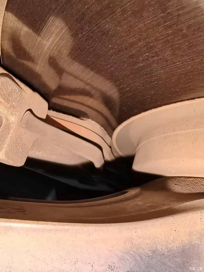

已经很薄了,估计3mm
底盘硬实,大块的铝,鄙视宝马
新旧对比,原厂的上次跑14.5万换的,换的菲罗多才跑5万就磨没了
卡簧固定

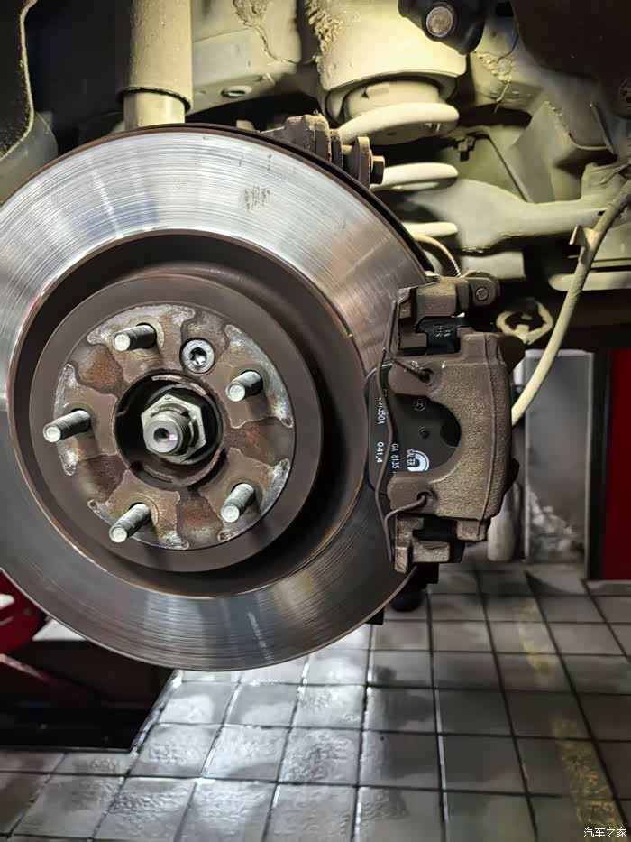

这个厚度看着心里不虚了,刹车盘稍有磨损

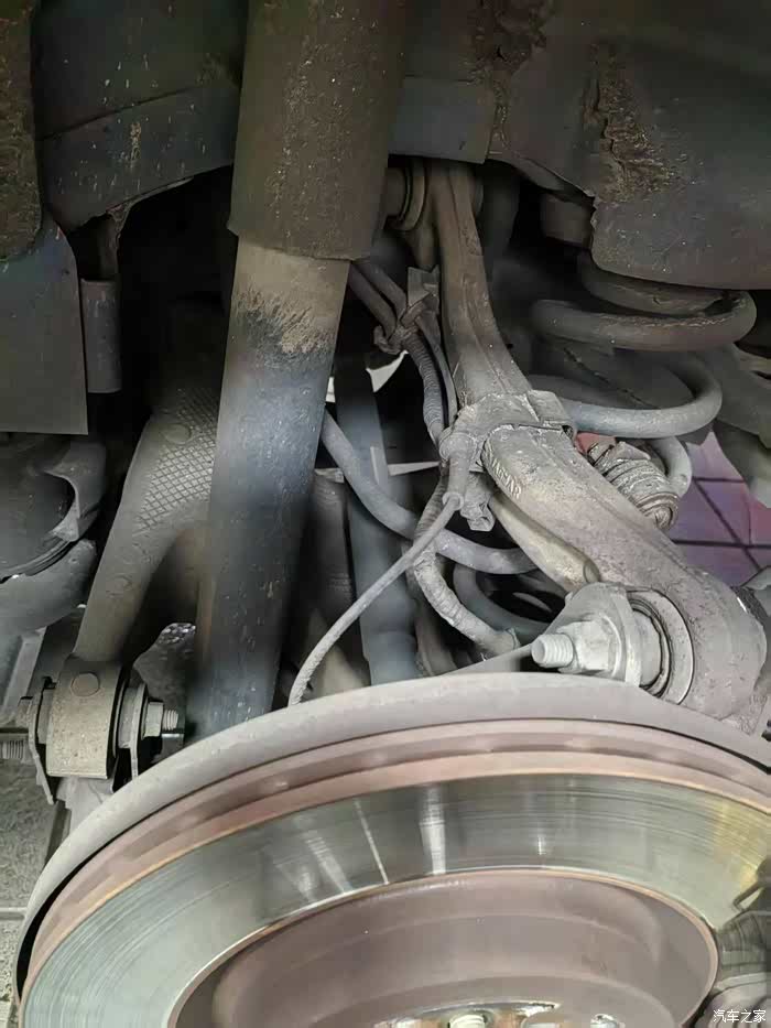

这是右轮的
新的报警线也安装完毕,只在右边有

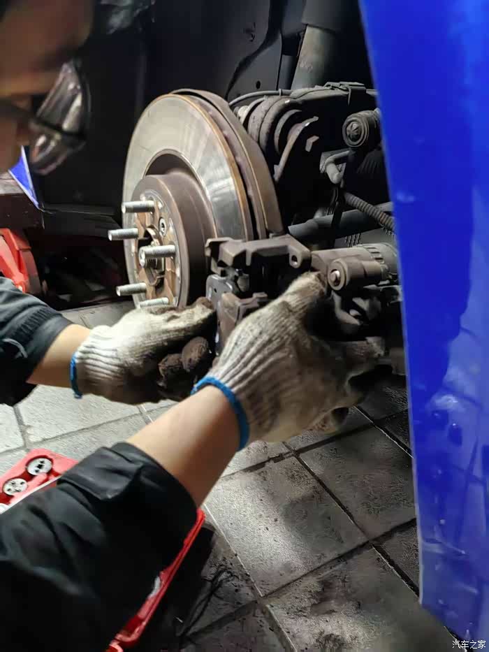

途虎的师傅挺认真的
制度很重要,一个师傅上紧后,会要求另一个师傅帮他再次确认,这得点赞

这个价格我认为值(带电子驻车解码)

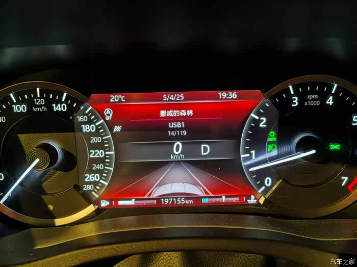

写在最后,跑了这么多,一直在庆幸,当初没有买3系,朋友的5系跑5万多,水泵等已经都换过了,我跑20万公里真正意义上维修就换了个皮带的涨紧轮,至今添加了7L防冻液,非常满意了!
