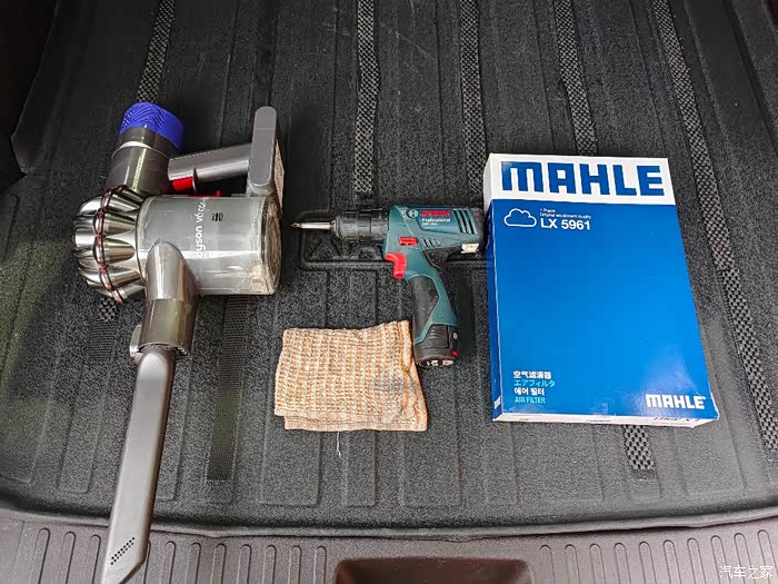

首先是工具和材料,吸尘器一把,电动螺丝一个,抹布,滤芯

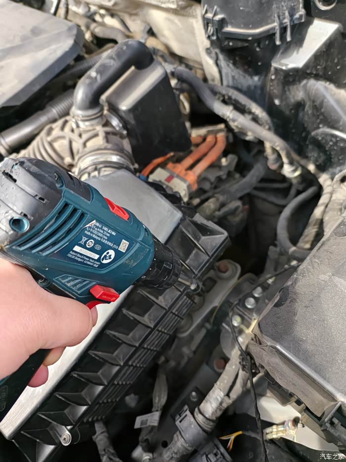

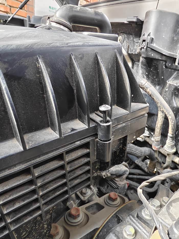

把空滤盒周围五个螺丝拧开,放心大胆拧,不用担心螺丝会掉出来,感觉是有个限位不让它掉出来一样,反正我是怎么拧都没出来,你们要是自己换,最好还是扶一下螺丝,万一呢

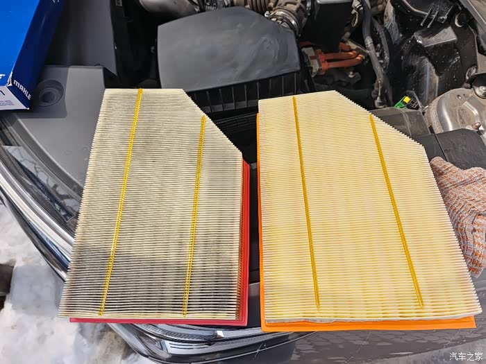

把新老滤芯拿出来对比一下。这是燃油跑了两万公里之后,感觉最近空气质量还可以,不太脏。

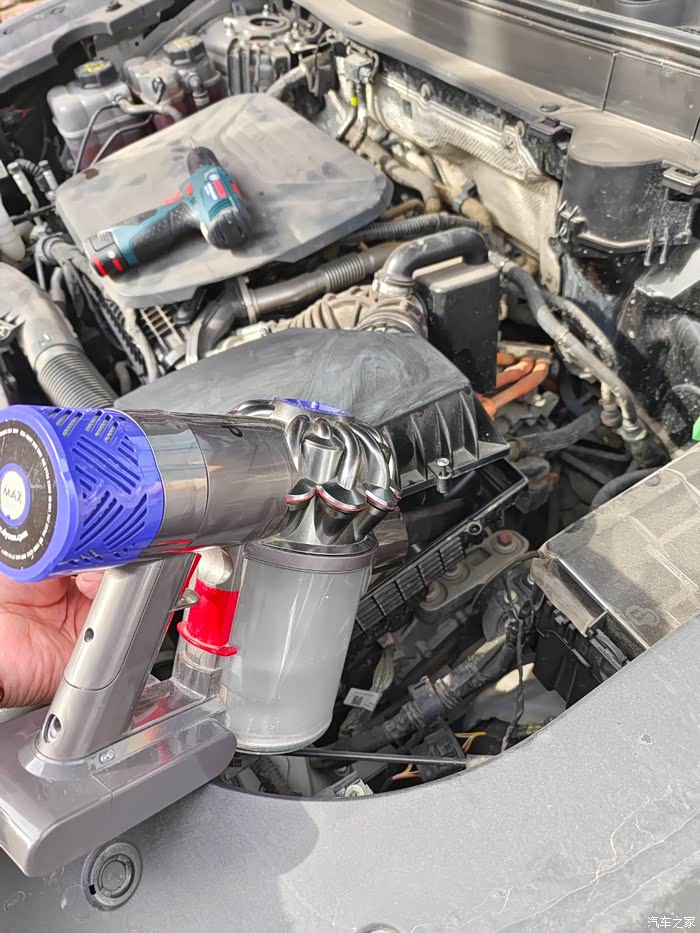

用吸尘器把空滤盒里面脏东西吸一吸,再用抹布擦一下,保证里面是干净的。
空滤盒里面要是很脏的话千万不要用气枪吹,以前听说有的修理厂用气枪吹空滤盒,但是没有堵进气道,导致有脏东西吹进了进气道,一打火,发动机废了。结果好心办坏事。

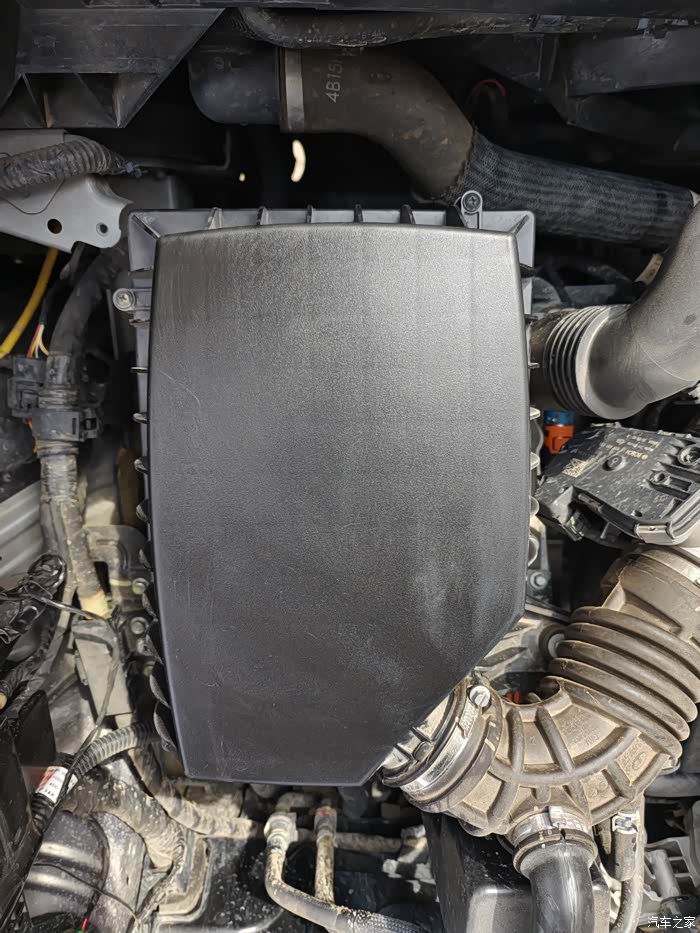

清理干净空滤盒就可以把新的空滤放回去了,记得把周围塞好,不要让空滤盒盖不严,导致有脏东西顺着缝隙直接进入发动机
最后盖上空滤上盖,打紧螺丝,擦一擦发动机舱,这就算是把空滤保养做完了。这又省了96块钱工时费,晚上给自己加个餐哈哈
