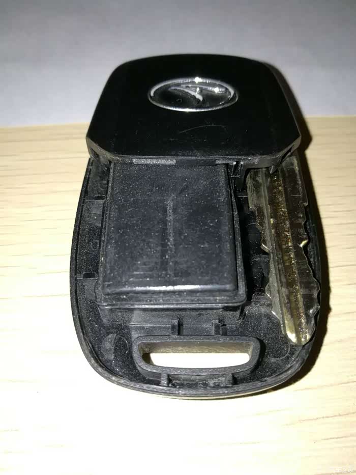

一、底部用小的一字螺丝刀撬开。
二、拿出防尘罩。

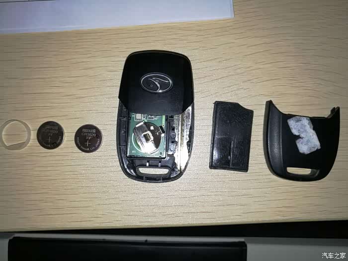

三、因为里面的电路板有螺丝固定,也没发现怎么弄开。我是用回形针把电路板的底部稍微翘起(完全没问题的,不用担心会断掉),把电池顶出。
四、里面有2颗纽扣电池,被一个圆形的塑料模固定。

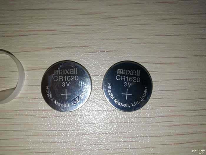

五、电池型号是CR1620,3V,很常见,原装是日立日本产的,京东只有松下印尼产的(5粒装,17块,不包邮)。

底部用小的一字螺丝刀撬开。
全家福
原装电池

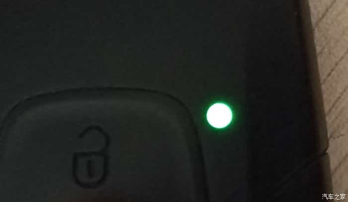

换电池前,灯已经很暗了

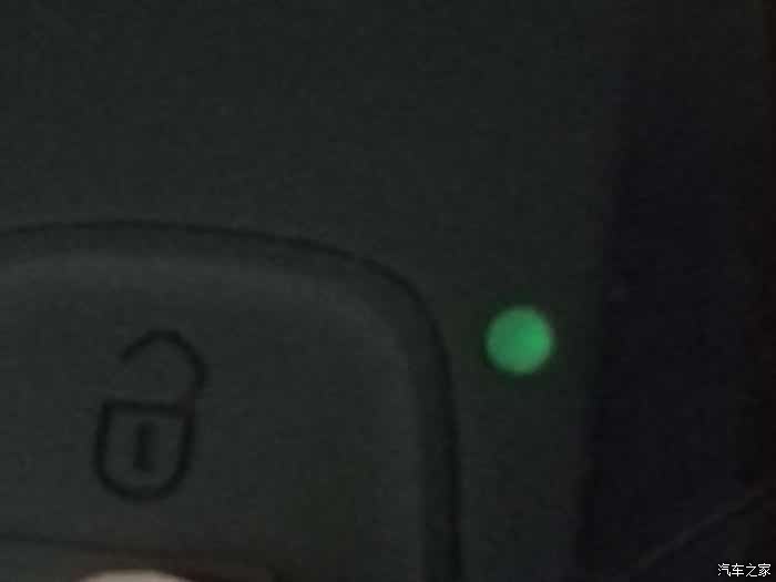

换电池后在同一环境下,灯亮了许多。
