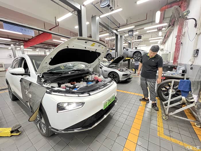

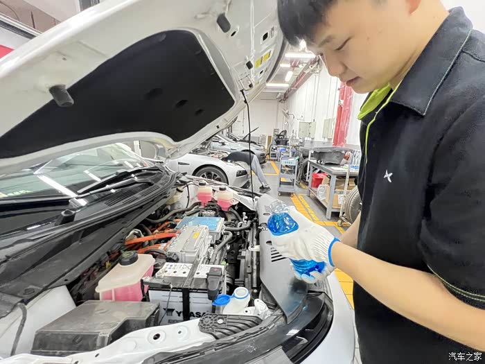

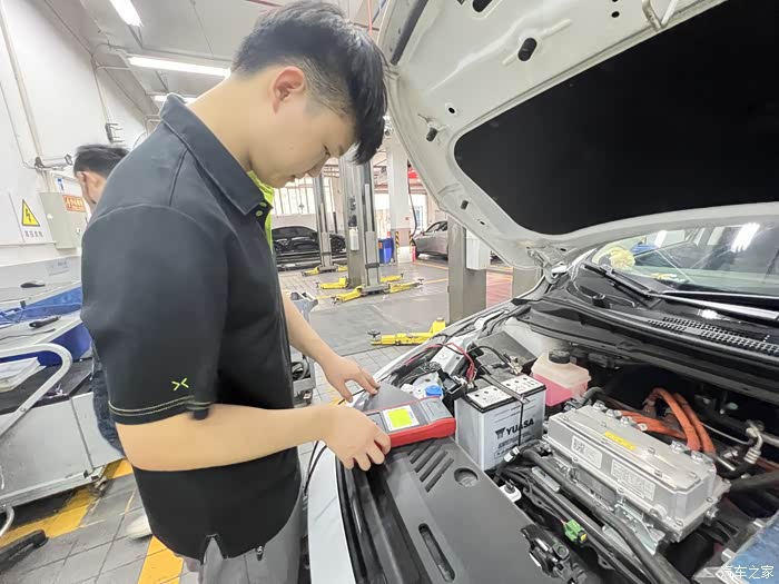

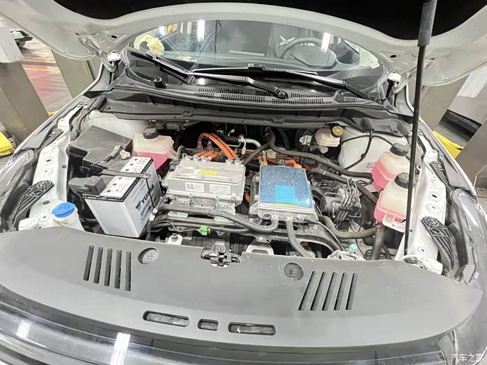

1、这次小哥帮我检查了小电瓶是否有问题,显示电池良好。

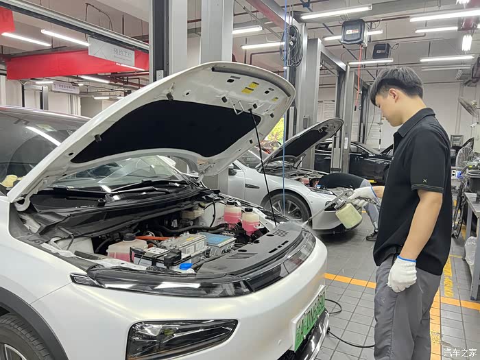

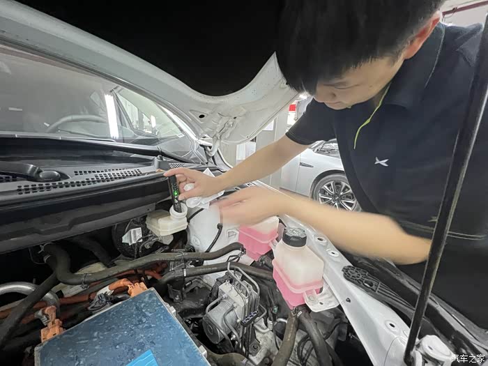

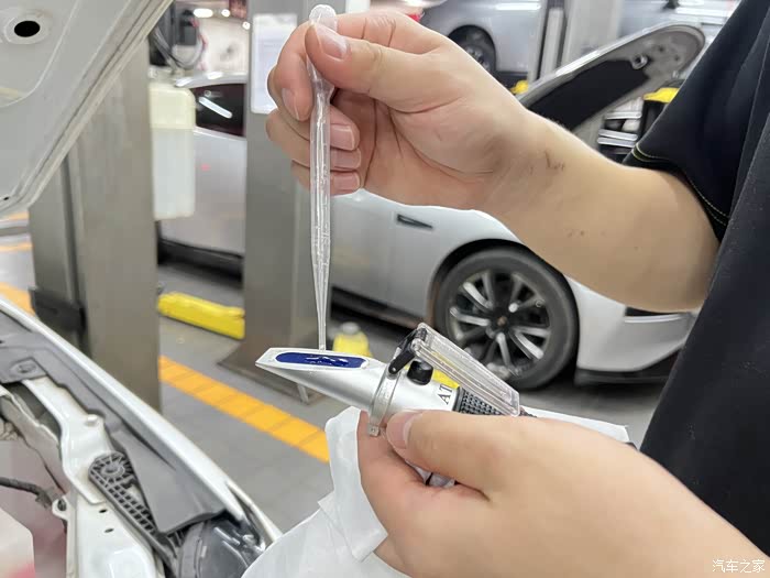

2、检查制动液,如果大于2%就需要更换,我平时用高回收多,目前在1%左右,不用更换。

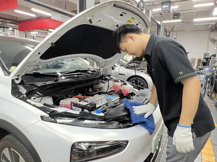

3、再检查冷却液,一共有3个冷却液都要挨个检查,正常的是零下40度,如果比这高了,就需要更换,我的没问题。

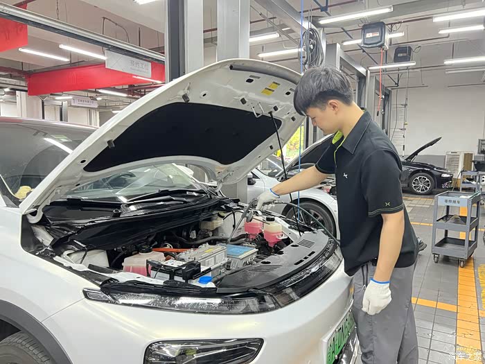

4、给小P加玻璃水,每次来都给免费加满。

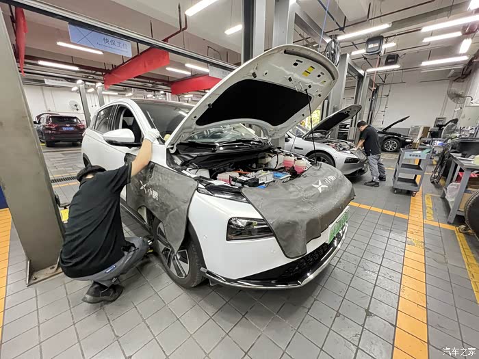

5、清洗发动机舱,这个服务也是免费的,先用清洗液把机舱挨个清洗一遍,再用空气枪把残留的液体都吹走,清清爽爽,最后小哥再用干毛巾把机舱擦一遍。

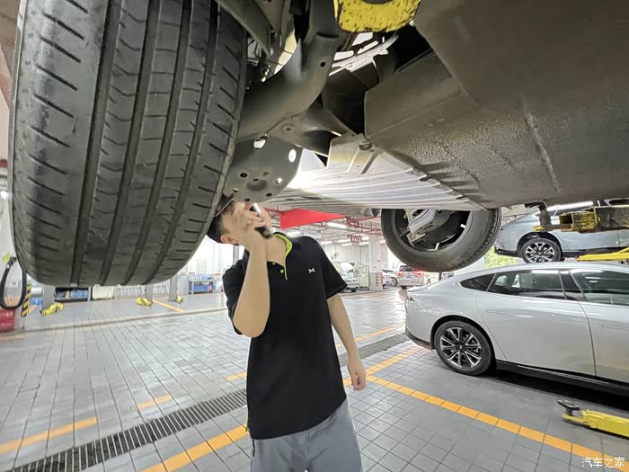

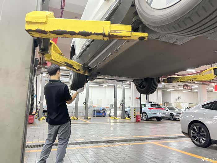

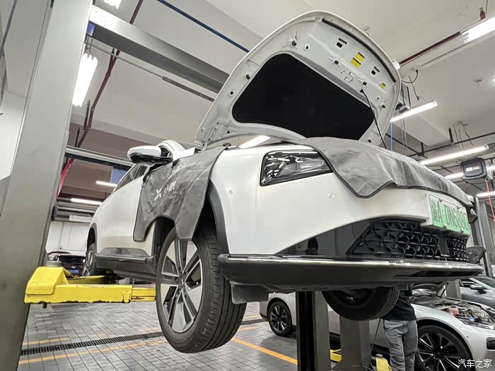

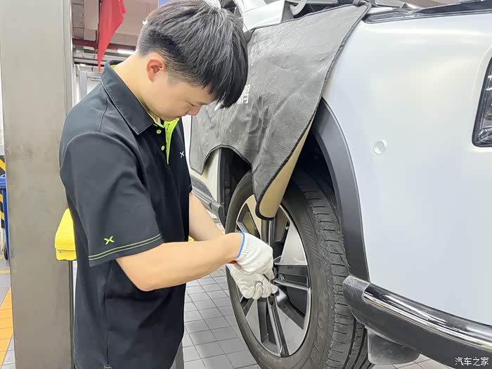

6、给小P带上围挡3件套,举升起来检查底盘等。
给四只脚挨个补胎压,全部补到2.5bar。
小哥挨个用工具清理四只脚上的小石子,保护轮胎。

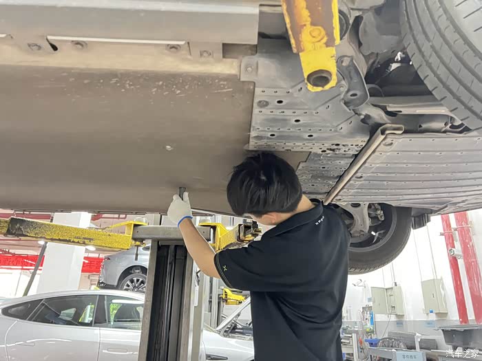

接下来检查底盘是否有问题,并把各个螺丝进行紧固。
4个轮胎减震螺丝也挨个紧固。
检查4只脚是否晃。

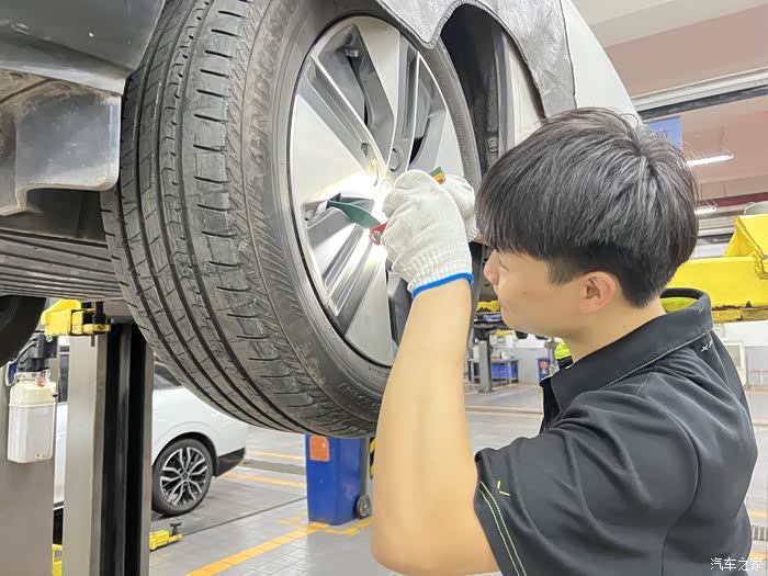

7、检查刹车片厚度,正常的是12毫米,我的目前是10,听小哥说如果到5就建议更换,如果到3的话就必须换否则会把刹车盘磨穿。
8、轮胎胎纹检测,如果胎纹深度低到一定程度,也是需要更换轮胎的,目前我的OK。

给四只大脚的轮胎螺丝,把保护帽取下,挨个加固。

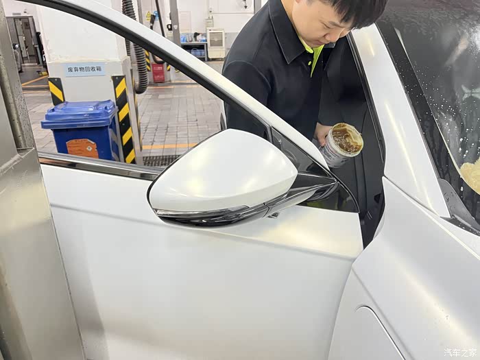

12、给前后左右四个门都涂上润滑油。
