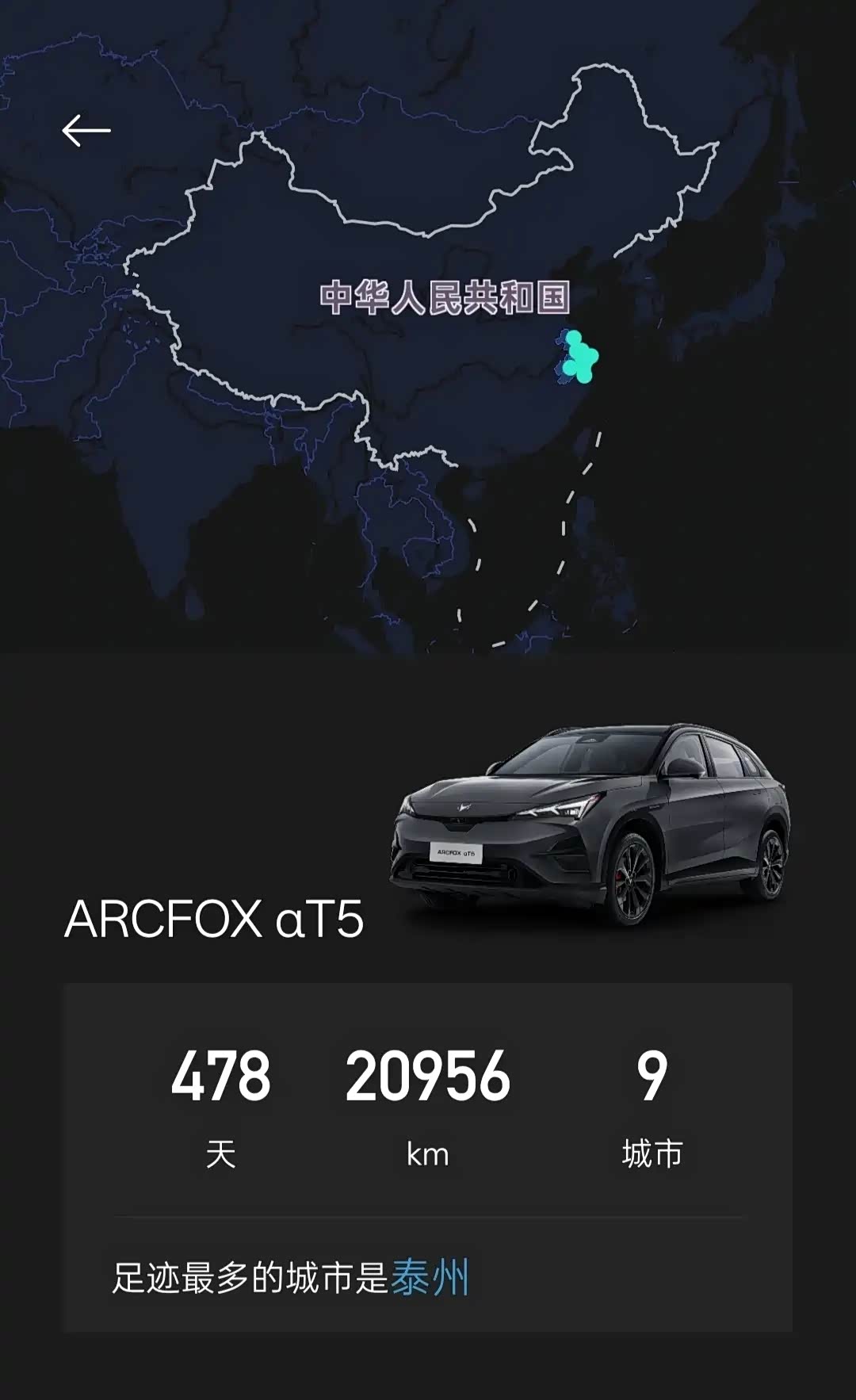

作为极狐阿尔法T5(24款520MAX)的车主,我的爱车已经陪伴我行驶近21000公里,日常主要用于城市通勤。眼看国庆要带家人来一场往返500公里的海边之旅,为了让旅途更安心,我特意在9月27日前往江苏金铃泰州授权服务中心给它做了一次全面保养。下面就从我的视角,详细分享这次保养的全过程。

- 里程:近21000公里

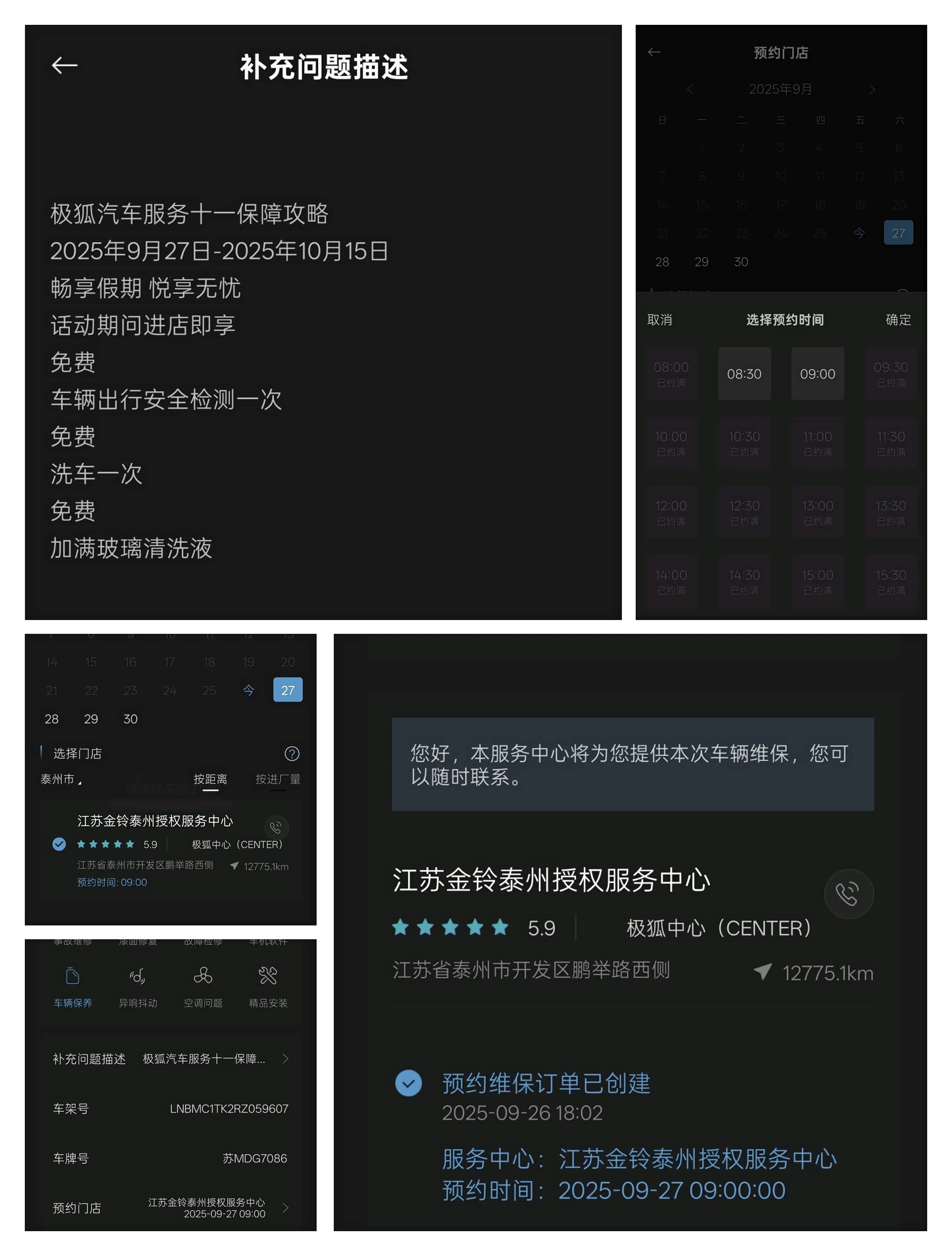

预约:09月26日晚上,我躺在家里通过极狐APP预约了第二天上午9点的保养服务,选的是“国庆安全检测活动”,这个活动包含免费三电系统检查、免费洗车以及玻璃水添加,挺划算的。

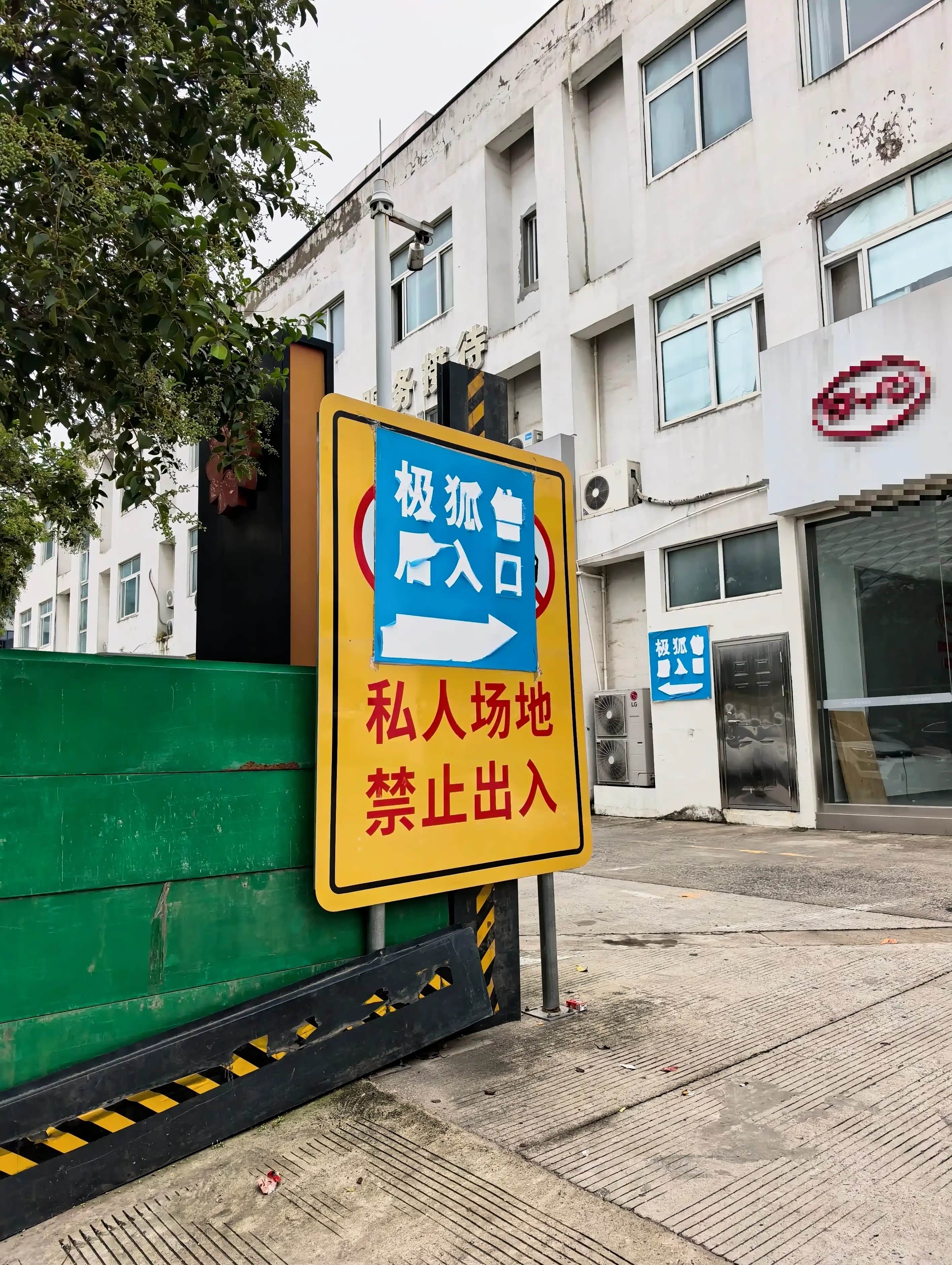

到店:9月27日周六08:45,我就到了江苏金铃泰州授权服务中心。售后人员很热情,接待后登记了我的车辆信息,车牌号是苏M·DG7086,确认这次保养的项目是车辆出行安全检测和更换雨刮器。
进门左拐进入售后大厅

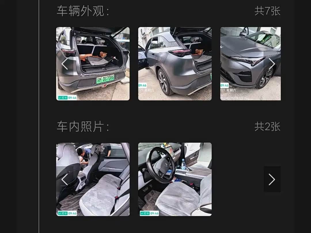

接着售后小姐姐登记车辆信息并上传系统

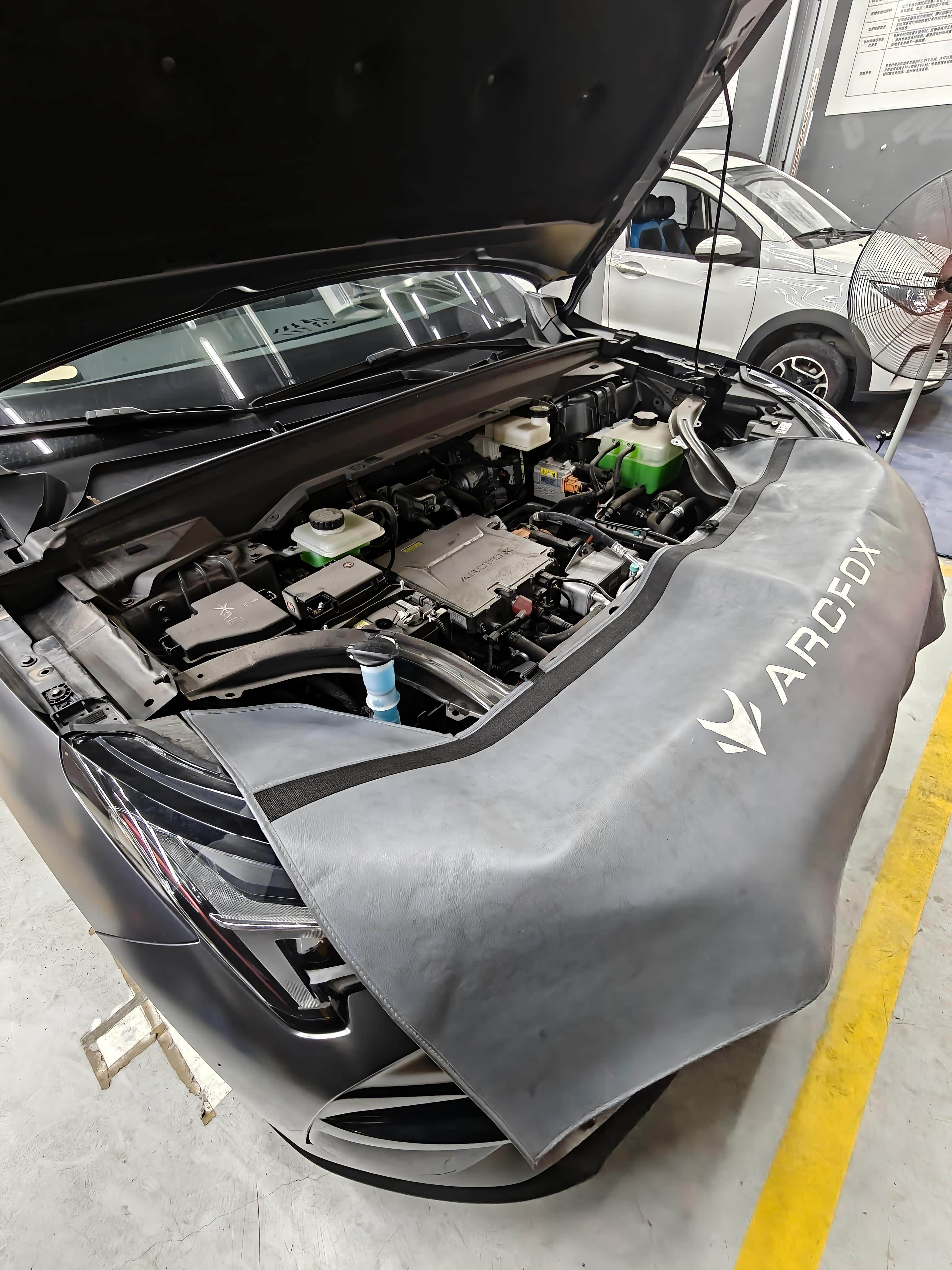

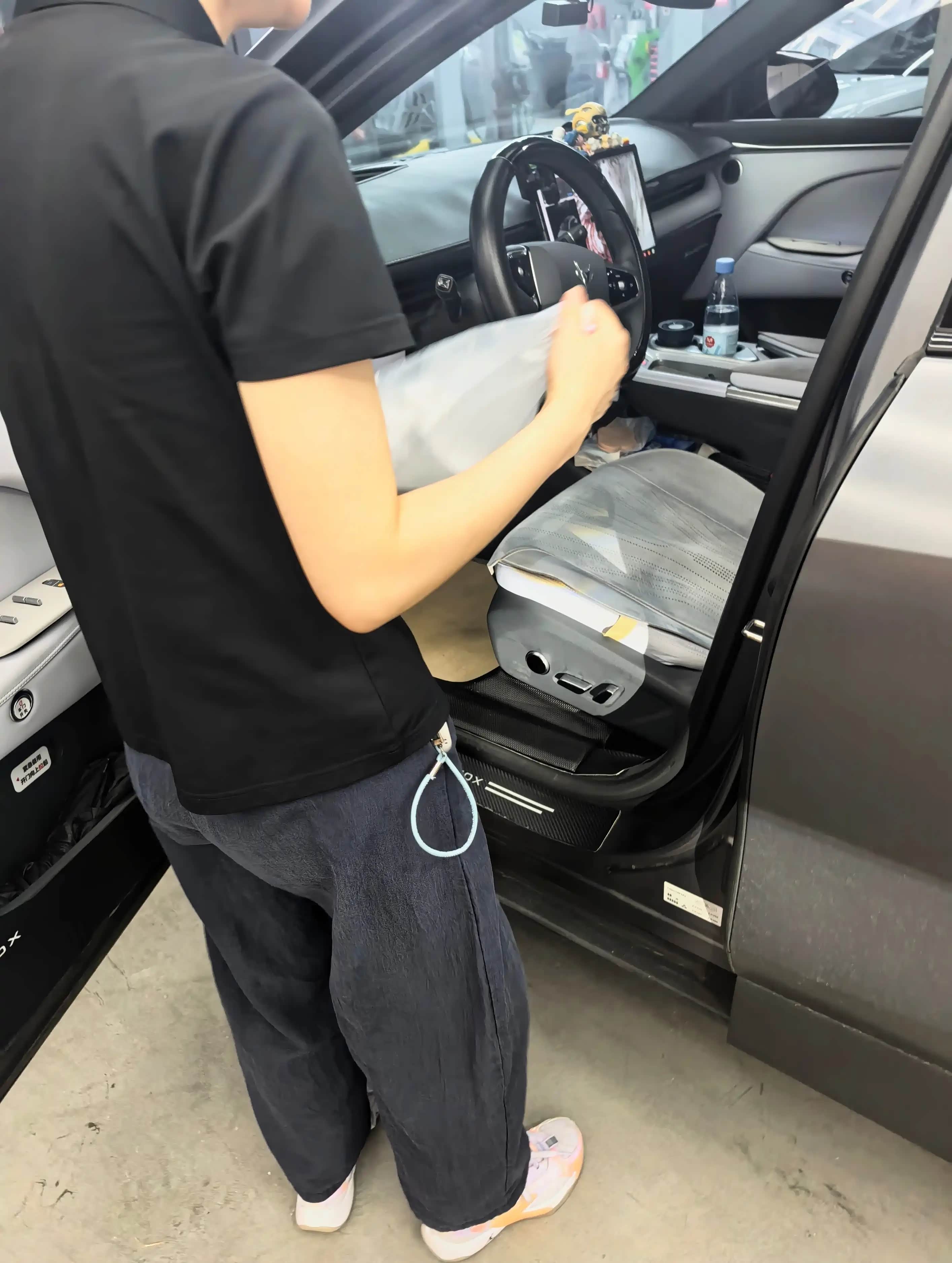

再对座椅、方向盘进行保护,防止在后续测试电池过程中弄脏座椅和方向盘,这一点很细心
2. 外观检查

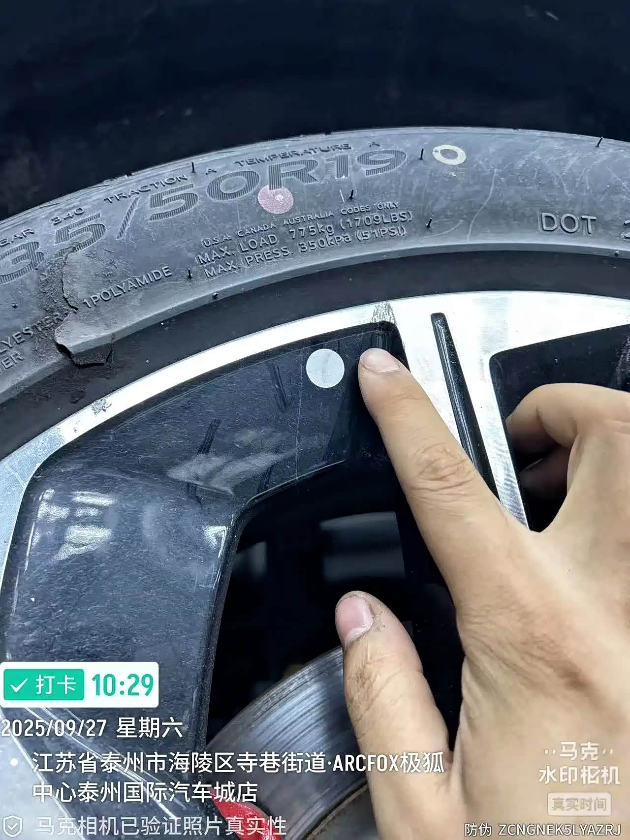

维修小哥先是对我的车外观和内饰进行了全面检查,整体都挺正常。
不过在检查轮胎的时候,发现轮毂有蹭痕,右后轮还有点破损,当时我心里咯噔一下,好在小哥仔细检查后说没伤及内部钢丝层,不影响使用,这才放心。
经过维修小哥的鉴定,破损的轮胎基本无碍,我心里也放心

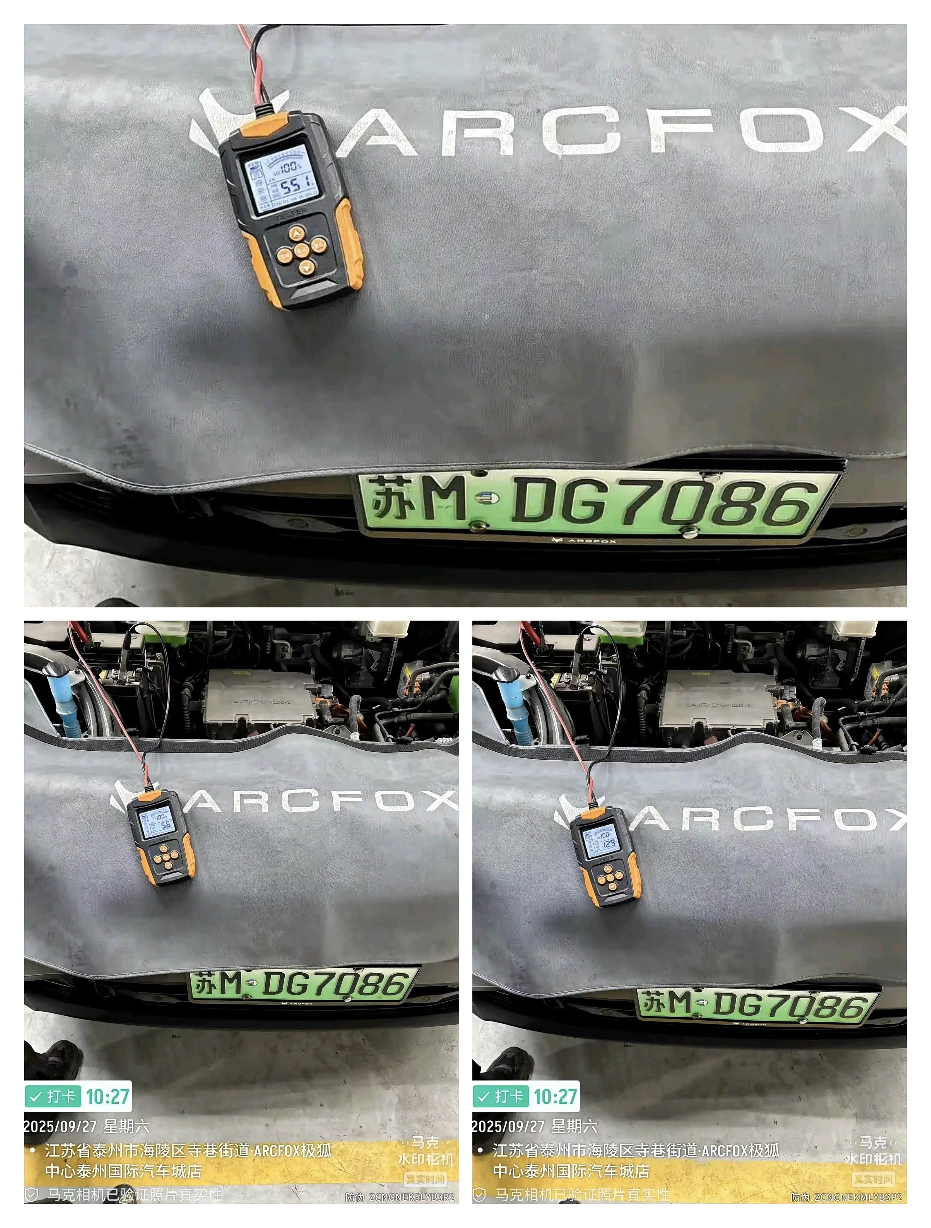

3. 电池检测

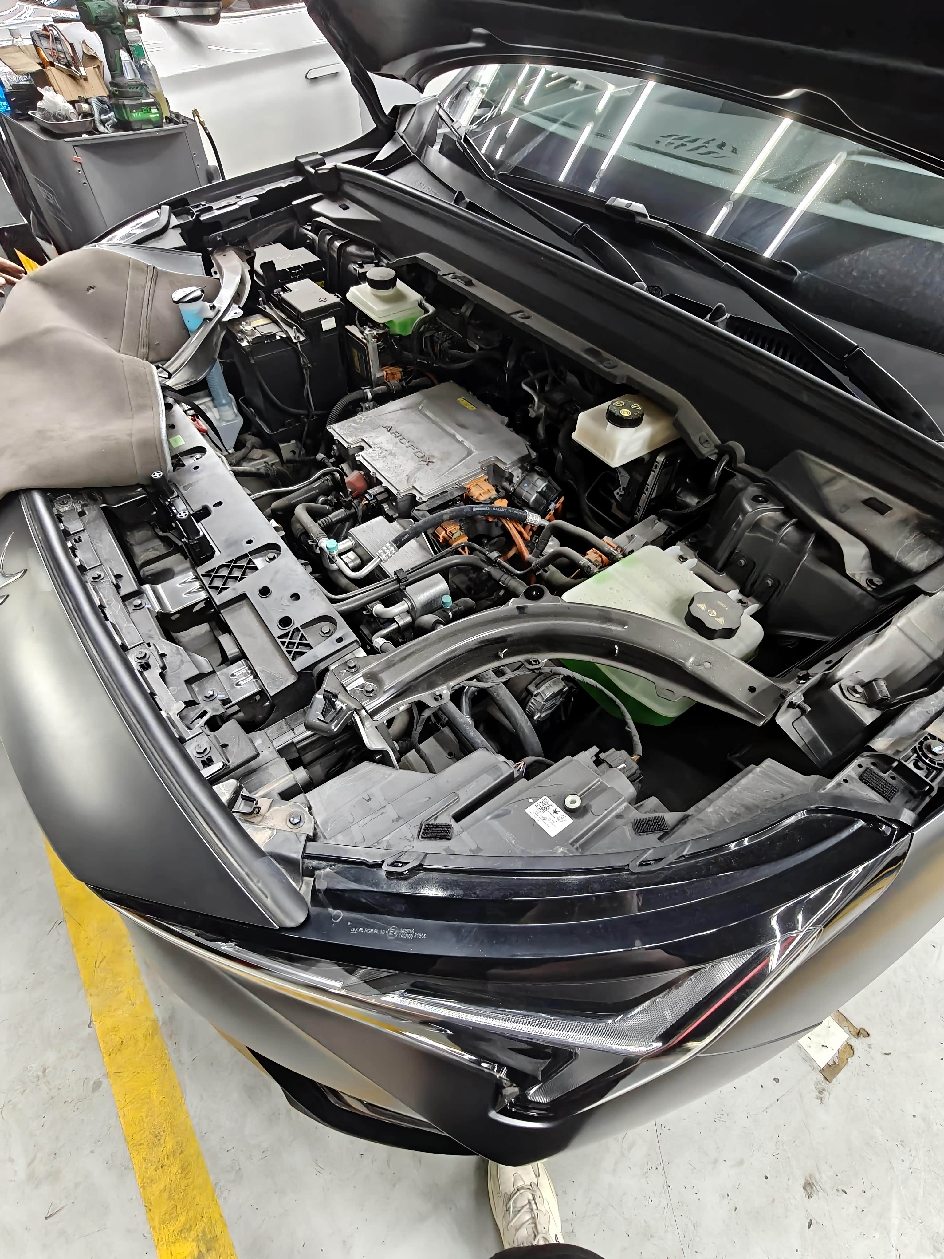

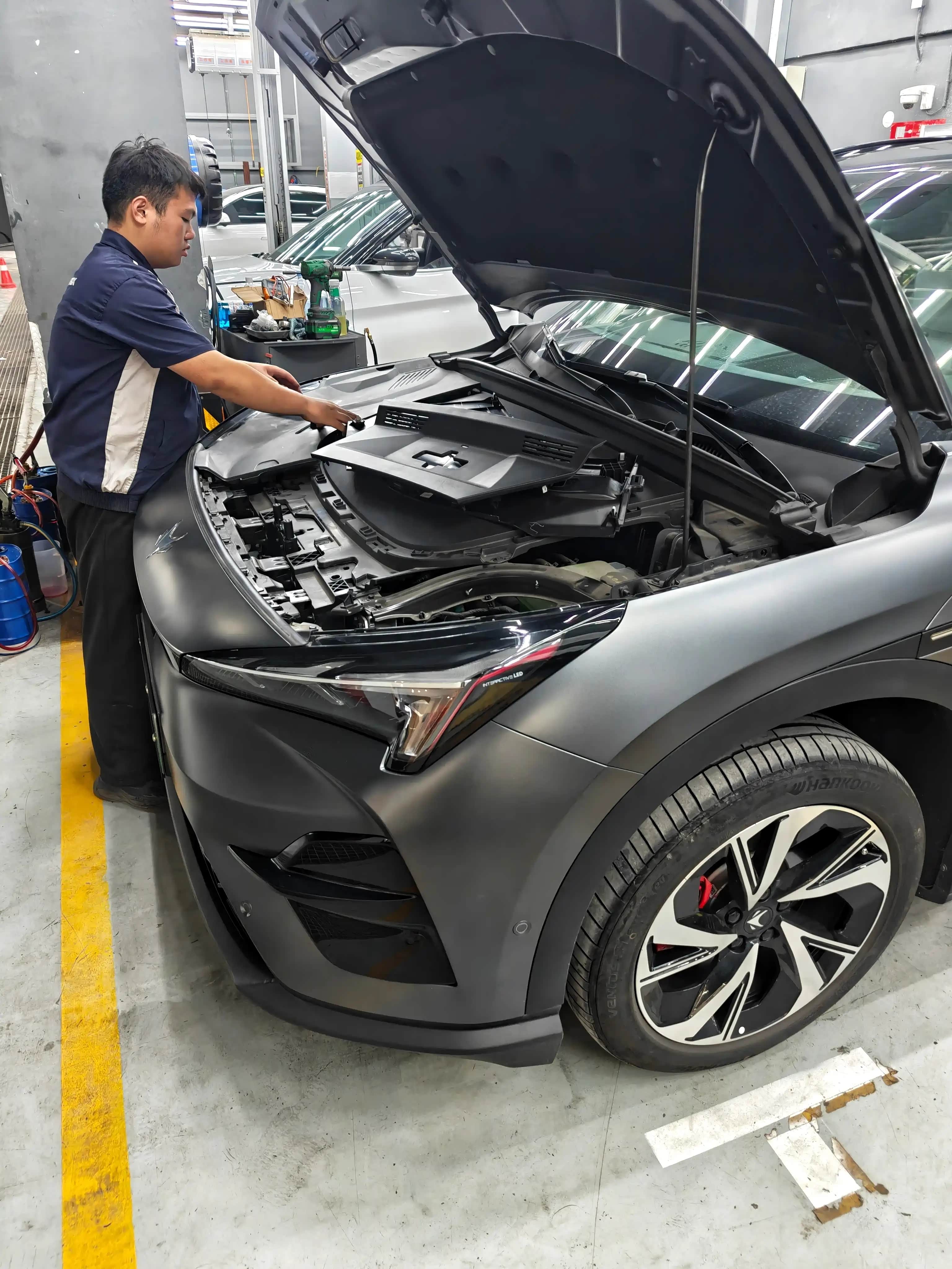

维修小哥先把车前舱的装饰盖板拆了下来,然后拿出蓄电池检测仪,检测12V蓄电池的电压、内阻还有冷启动电流。一系列操作下来,最后确认我的电池状态良好,不用额外处理,这让我这次国庆出行的安全更有信心了。

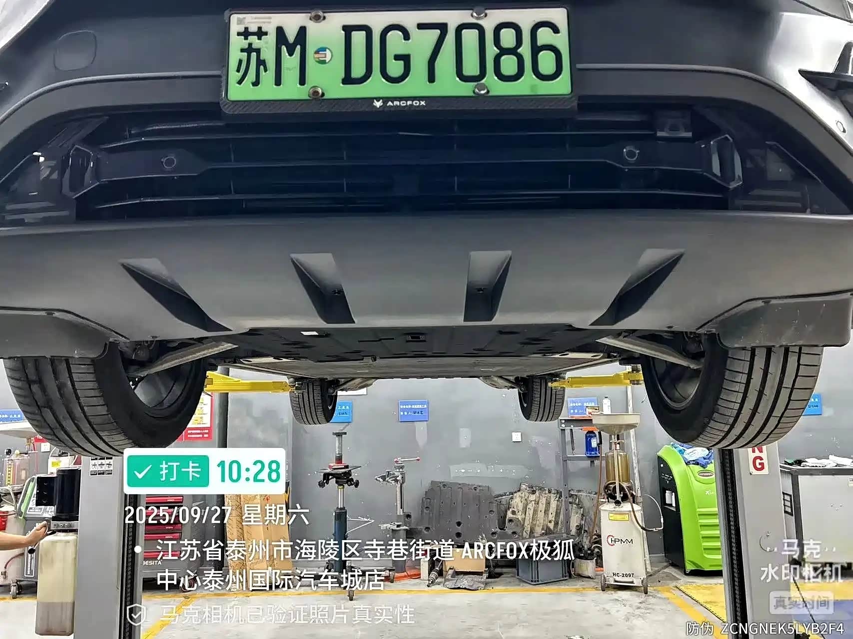

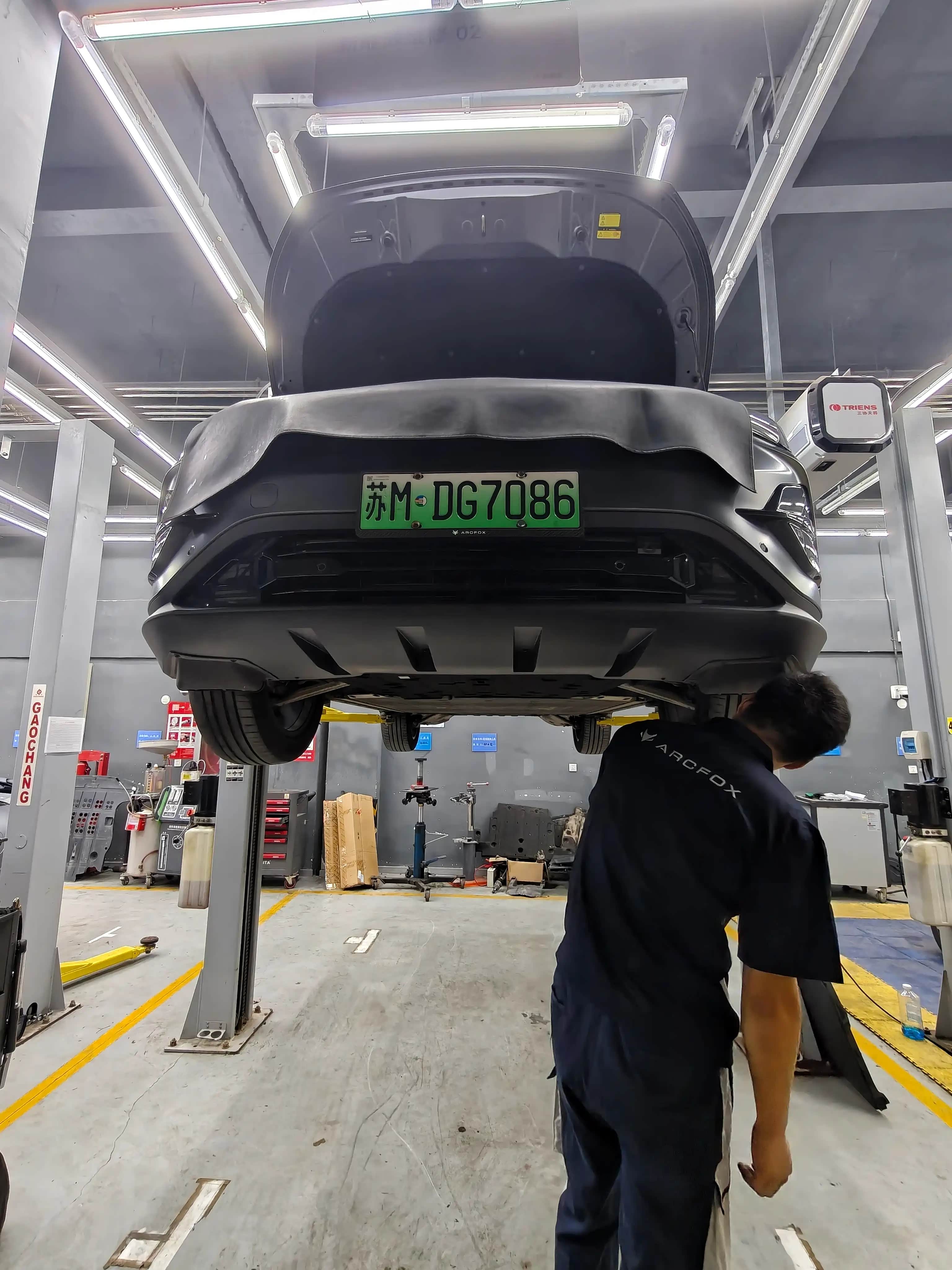

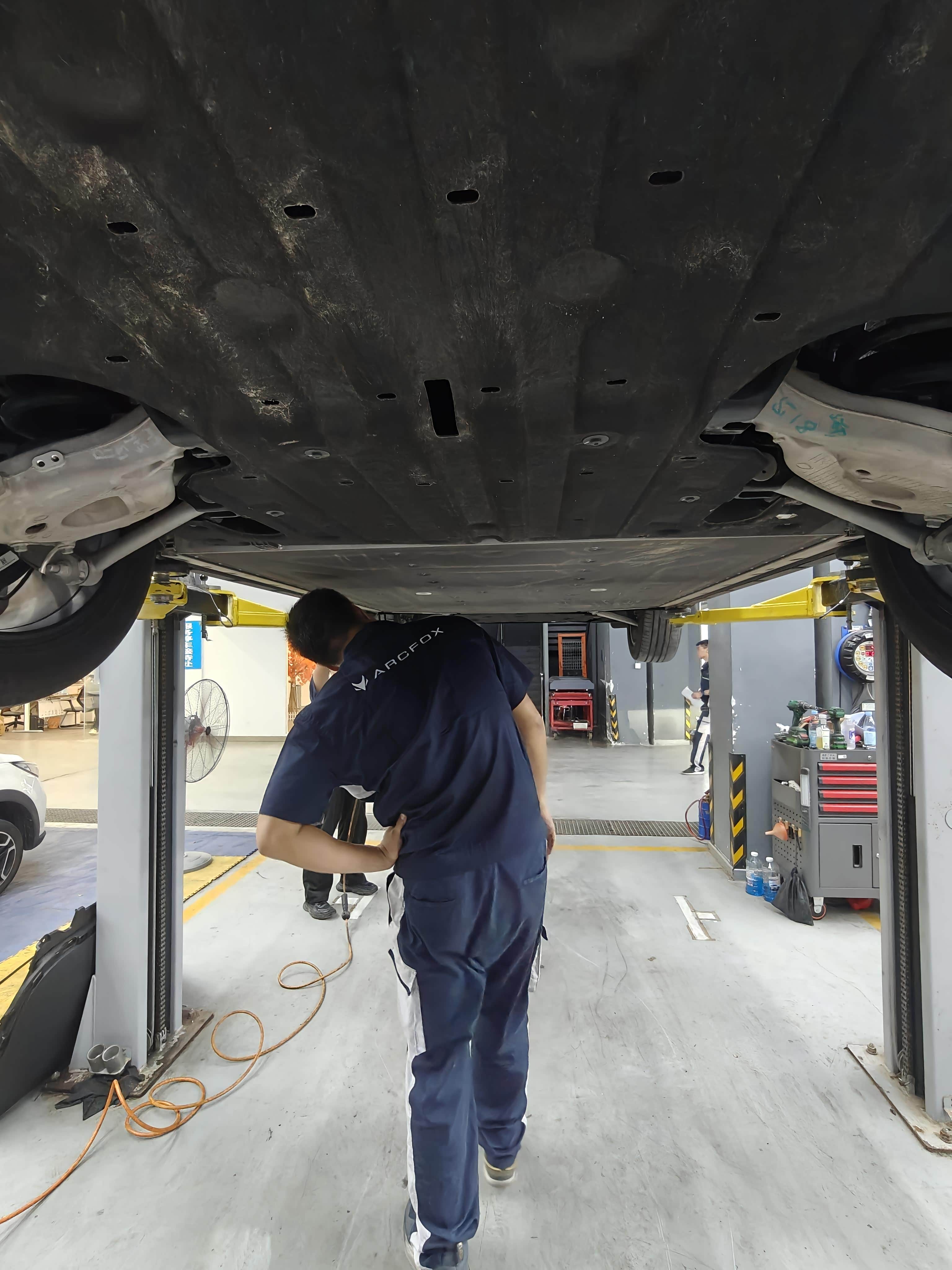

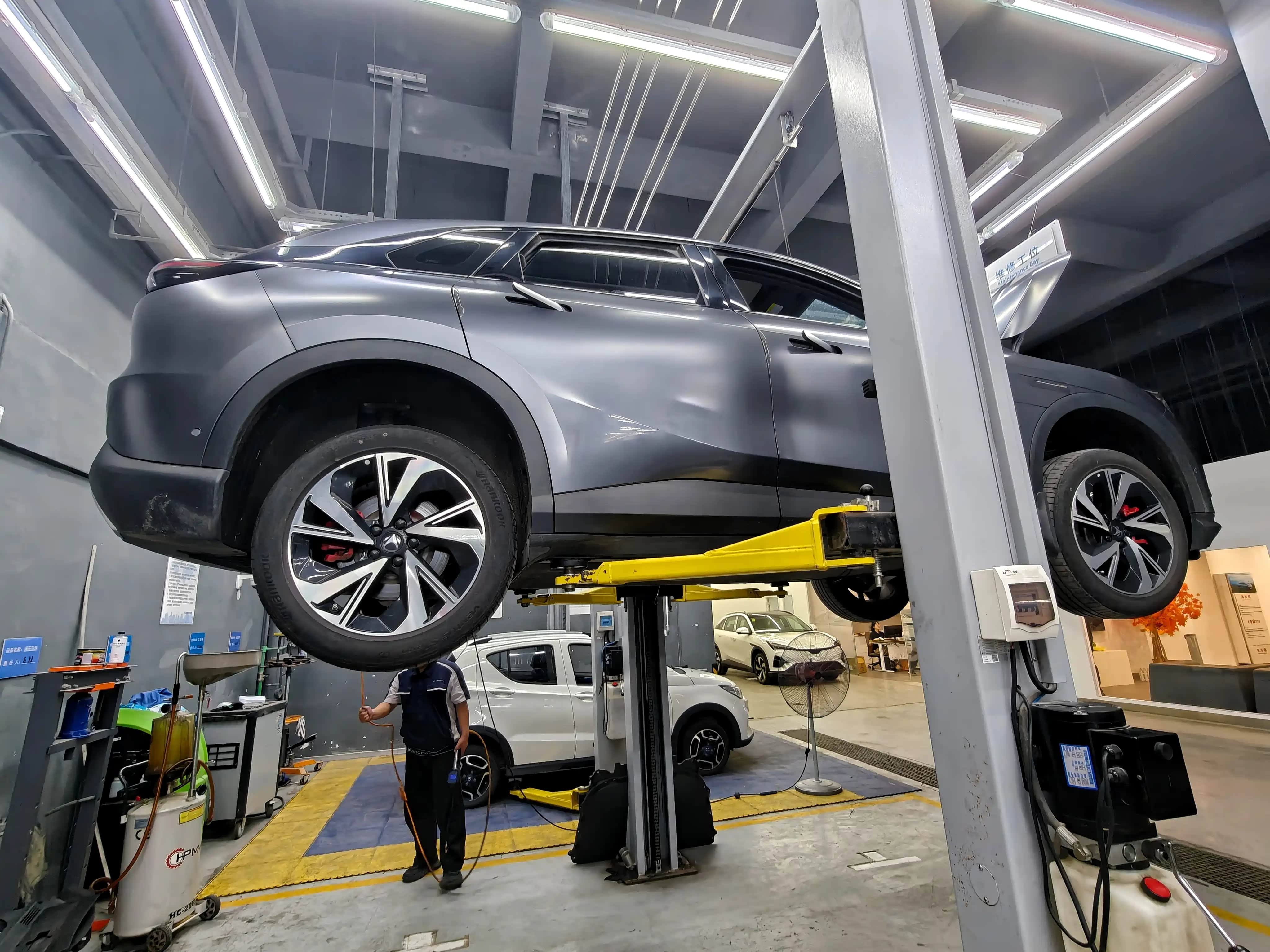

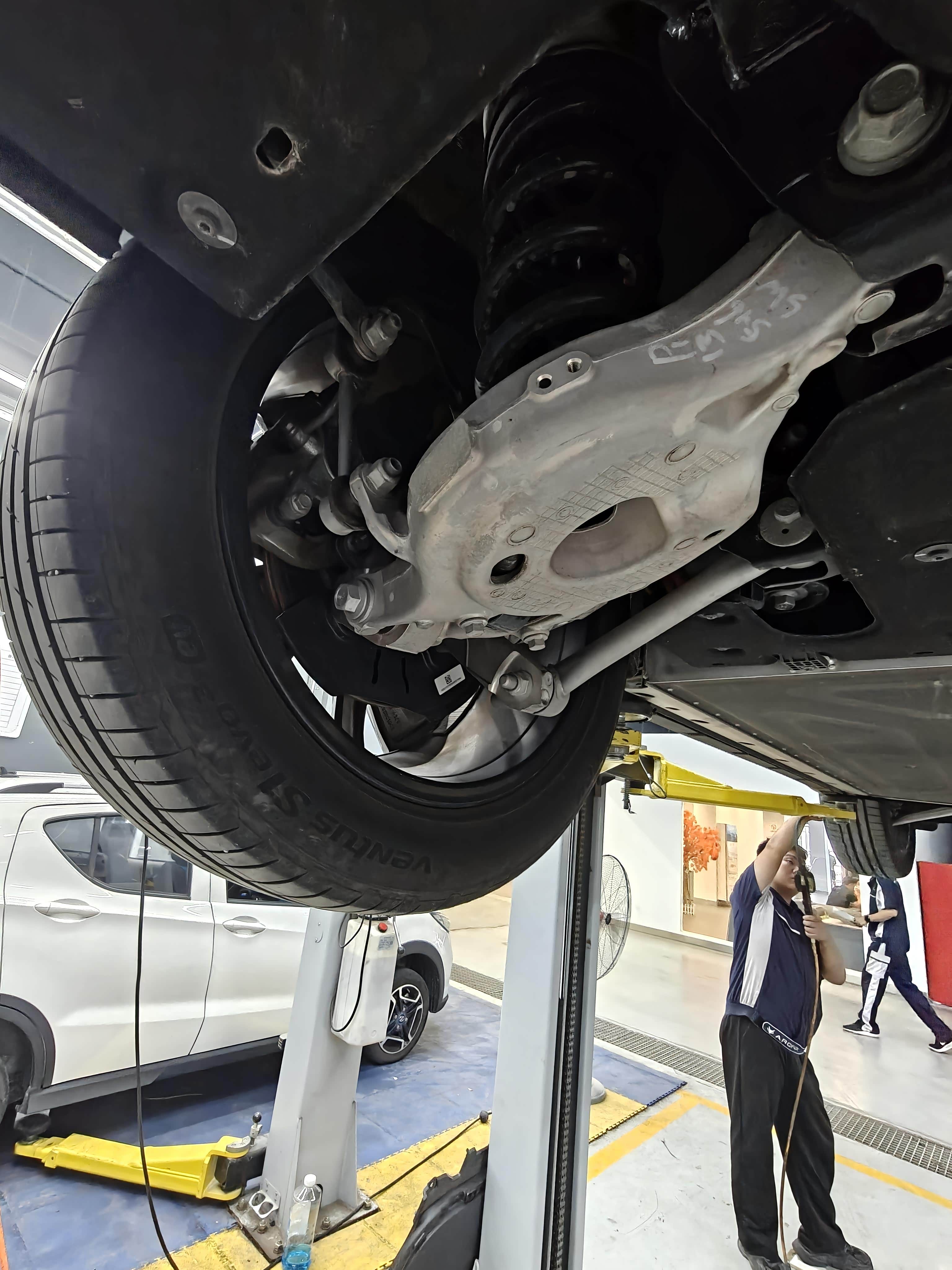

4. 底盘与胎压调整
底盘检查:车子被升到举升机上后,我跟着维修小哥一起看,电池护板没有磕碰和渗漏的痕迹,悬挂系统的螺丝也没有松动或者锈蚀的情况。
胎压调整:小哥用胎压表测了一下,原来的胎压在2.0-2.2bar之间,他把四轮胎压统一调整到了2.5bar,这是厂家推荐的标准值,这样跑高速应该更稳当。

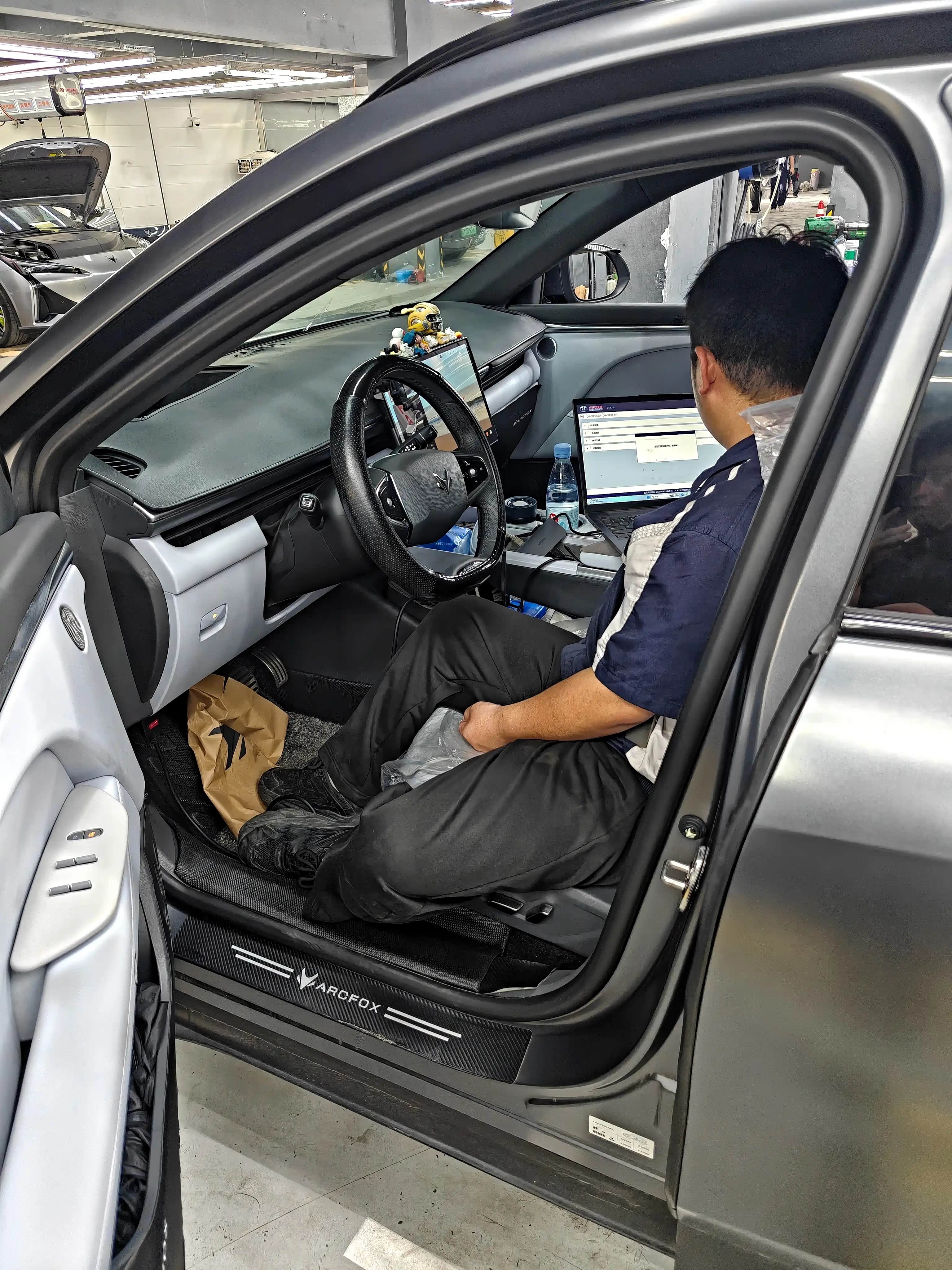

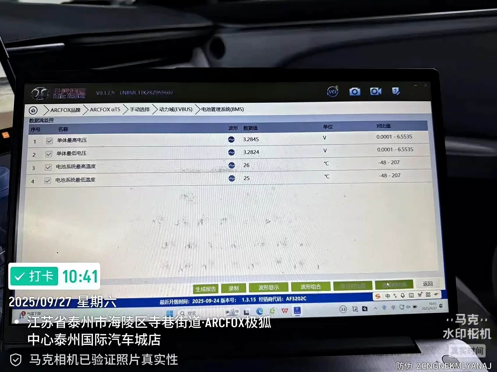

车机检测:维修小哥用设备连接了车机的OBD接口,检测车机电控系统,结果显示没有故障码,这下对车机也放心了。

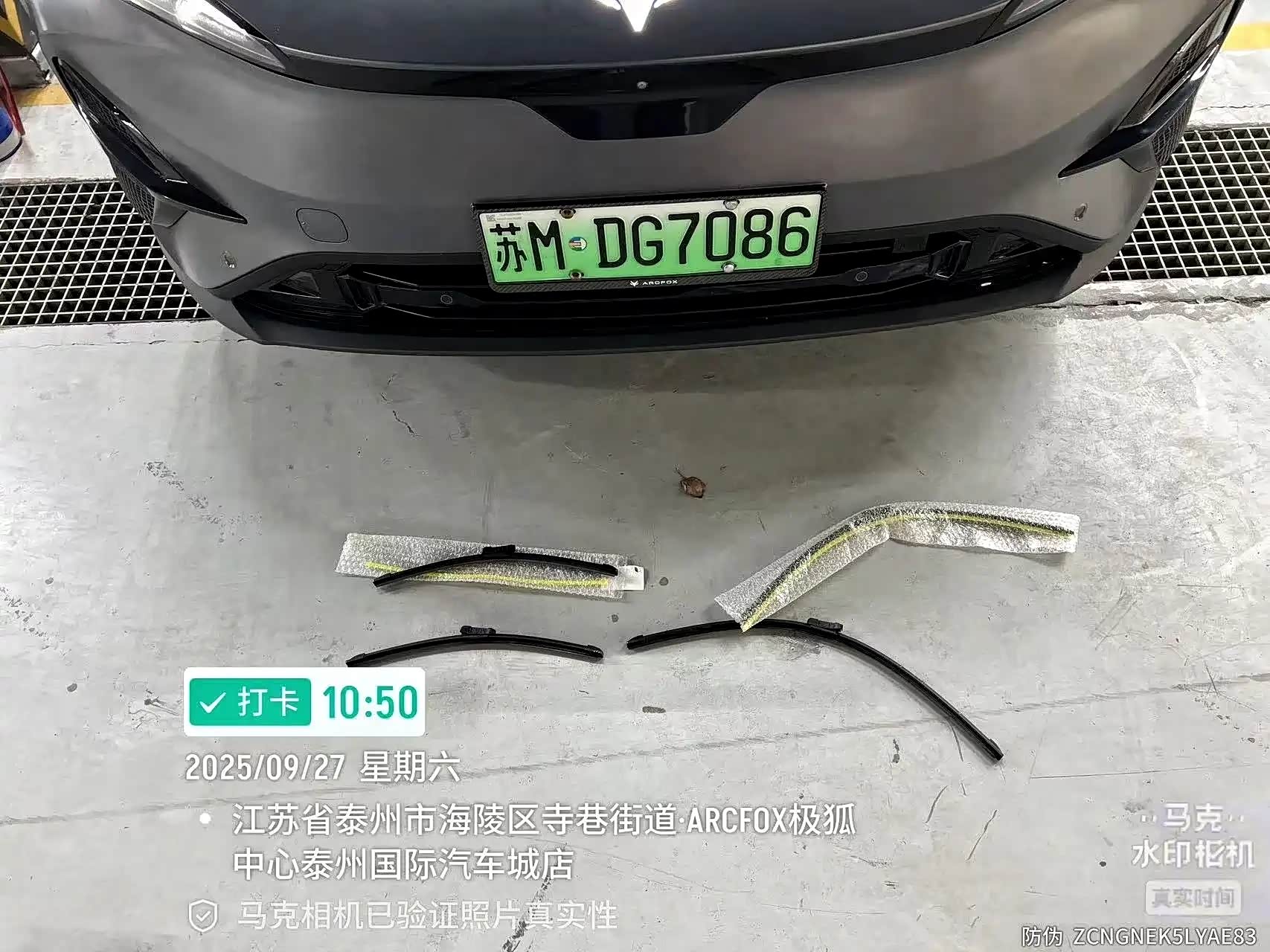

雨刮器更换:这次换的是原厂雨刮器,正好赶上活动打6折。维修小哥还现场演示了怎么拆装,就是按压雨刮臂的卡扣就行,挺简单的。他还跟我说了个日常维护的小技巧,要是刮拭效果不好了,先用湿抹布清洁胶条就行。
测试安装后的雨刮器,没问题

2. 雨刮器更换——极狐原厂雨刮器;操作时按压雨刮臂卡扣取下旧雨刮器,将新雨刮器对准接口安装;安装需精准对准接口,避免强行操作损坏雨刮臂或接口。

4. 底盘检查——举升机、手电筒;将车辆平稳停在举升机上升至合适高度,用手电筒照亮底盘细节检查;举升前需确保车辆停放稳固,检查时留意底盘是否有磕碰、渗漏等异常。

费用清单:这次保养我花了229元,是更换原厂雨刮器的费用,因为赶上活动打了6折,其他的安全检测项目都是免费的。
