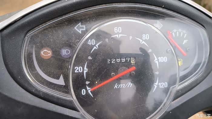

这次换油间隔1300公里,6个月整。上次使用500毫升壳牌HX8➕100毫升爱德王子,本次使用500毫升壳牌HX8➕100毫升高德润达N5。驾驶风格是经常拧死油门,平时主要是几公里短途,南方用车。

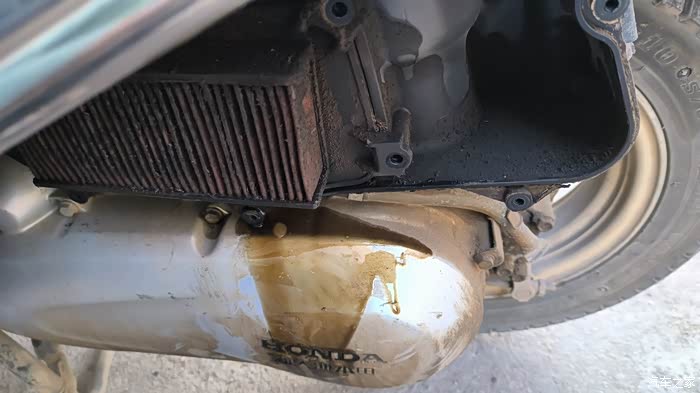

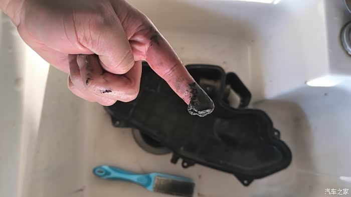

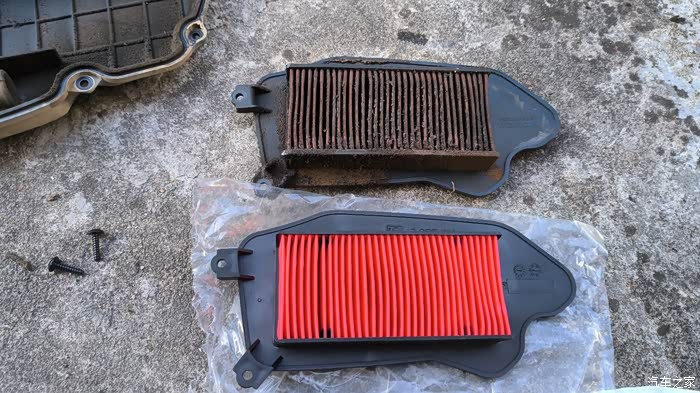

为什么要那么早换机油?这就要提一下这辆车以前的用车情况。这车19年到24年开了两万公里,都是7千公里换油,而且第一次换油应该是7-8千公里换的。第一次换空气滤芯都是21600公里的时候换的。去年9月份觉得车没劲,抖动大,去卖摩托的地方换了机油还是不得劲,然后自己研究了一下网购了HX8和空气滤芯换了才有好转。然后决定缩短换油周期,而且昨天检查机油时闻到很重的汽油味。
