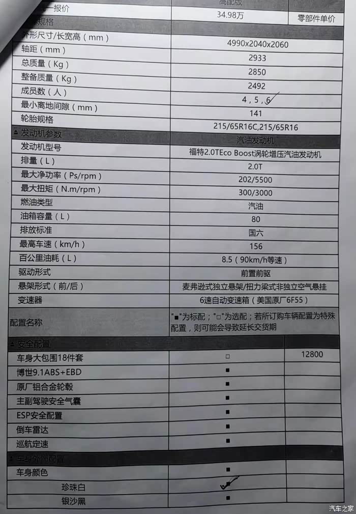

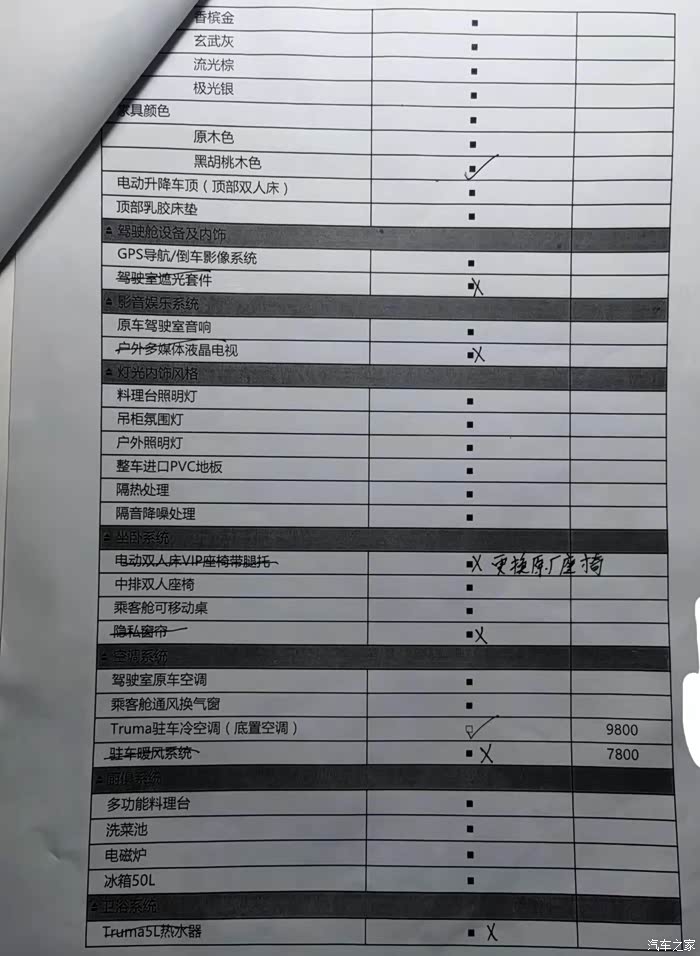

 .      .这一切改造是去年我从房车厂订车开始起。经过八九个月对众多房车厂家的了解摸底,在众多的厂家中,我们选择了在城市中通行停车方便的大途底盘的旅居升顶车,去年四月,前往厂里定车。经与厂里协商,对配置提出以下要求:车底盘按大途20款国六自动精英版(作为我个人比较喜欢可靠实用的手动版,无奈厂家只有自动版),加装原厂巡航定速。车内饰按厂家的马ka波罗车型,六座(考虑使用需求,最终选择六座),配置300安时电池、底置空调、微波炉、电磁炉、50升冰箱、50升清水箱,电动升顶。原电动座椅床考虑到打开成床后位置过低,车尾空间高度只有30—40公分,后备箱空间利用率不高,遂要求房车厂后厢换成原江铃厂四张单人座椅(实际本人只需两张单人座椅,为通过验车不得已而为之)为后期改造做准备。
.       .合同签后,我们就在家中静等。历经四个月厂家生产(生产无需这样长时间,因为有客户急需,厂家与我们协商向后调整),八月中旬,接车后使用至今,已十四个月有余,行驶3万公里。近远途出行四次。每出行一次回来,我都要针对出行中遇到的的问题,对车进行一次改造调整和添置,到目前为止,车辆旅居功能日趋完善,基本达到我的使用要求。
这是订车项目表
订车所勾选项目,额外增加微波炉

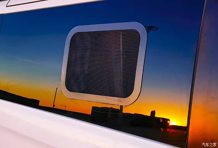

厂家已将两中门的窗改成推拉窗,回来后,我给两个窗装上了金刚纱窗

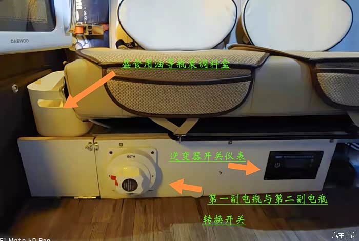

一是、为保证空调的使用,加装锂电池和改造了第二排床椅。安装第二组600AH锂电池,这是一个非常头疼的事,我在设计安装上遇到难题,因车上微波炉的位置已不可改变,在安装锂电池及改造第二排座椅时,座椅面高度受制于微波炉门开启影响,锂电池、座椅、座椅框架角钢三个高度(厚度)总和不能突破车地板到微波炉门的高度。好在我有一个好帮手,就是协作单位的一个经验丰富的师傅,他与其徒弟用了两天时间将锂电池与逆变器安装在了可变折叠双人床椅座下。
二是、拆除不必要的设施。我将原房车厂安装的副驾座位下的旋转装置拆了,这个装置就重达13kg,加上改造第二排座椅,换掉了两个原厂座椅(一个重达34kg)底座4根(6kg/根)合计重达105kg,去掉后,现在安装新购座椅、锂电池、逆变器置换后重量基本相当。

座椅改装煞费苦心,因车厂橱柜上微波炉的高度限制,在改造第二排座椅时,座椅面高度受制于微波炉门开启影响,锂电池、座椅、座椅框架角钢
第二排座位下,除了锂电池和逆变器,还一块空间放置了第二组副电瓶的隔离器,和第一、第二组副电瓶转换开关和充电线缆
第二排座椅周边设计安排

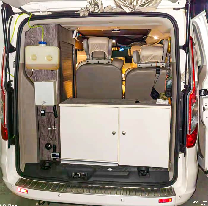

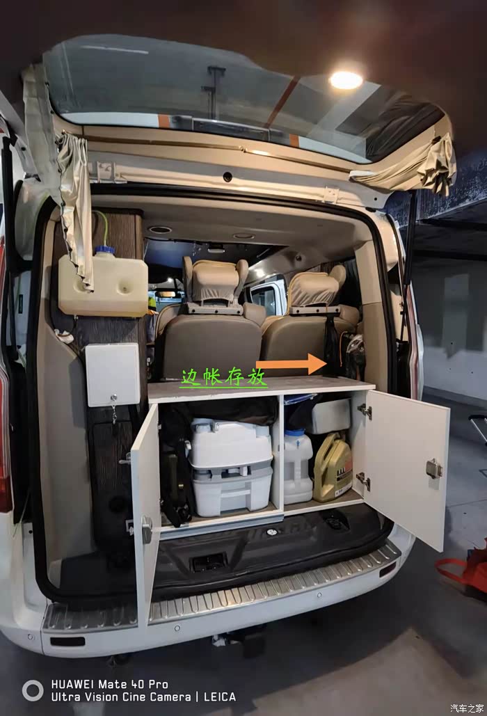

打了一个实用的柜子,拓展了存放空间,过去车尾搁置物品,不能堆高,否则,一开尾门就掉落下来

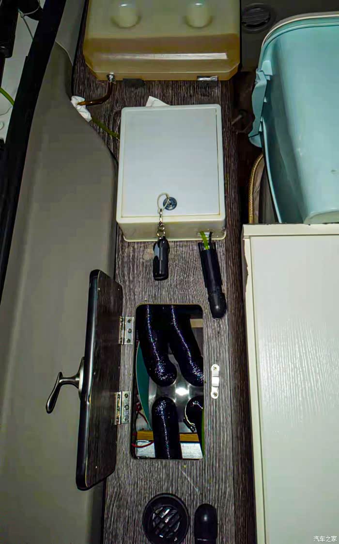

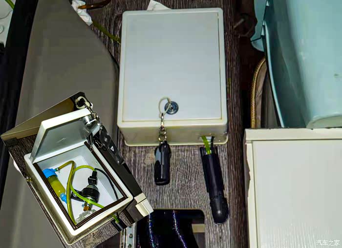

将柴暖装在后储物箱的下部,这里原车设计是淋蓬头,订车时这个项目我没有选,厂家将此孔给封上,我后将此孔打开后做杂物箱取物口,现改为柴暖主机位置,将主机进气口朝前,尾部四个排暖气孔放在后面,废气下出底板排
油泵和滤清器专门买了一只奶箱遮丑
大图、床板合上后的中转气室的状况

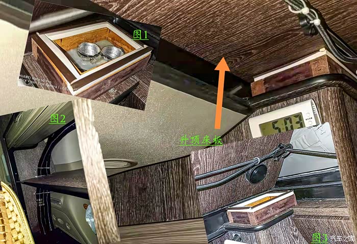

图1、柴暖的两支通风管从暖风机一直通橱柜上方小平台上的中转气室里
图2、暖气管从底柜穿过上、中两个柜通向柜顶中转气室
图3、平台中转气室和上方床板通气孔,当床板

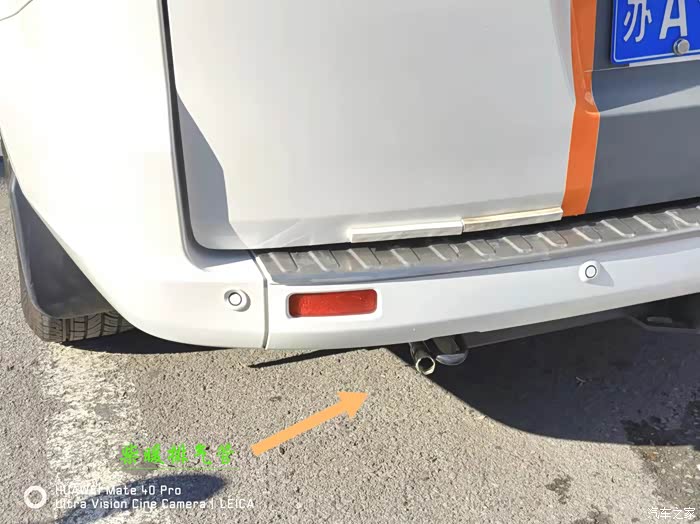

柴暖排气管从车底板打眼排出车体外

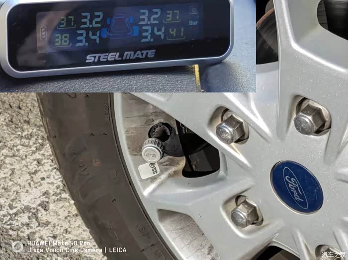

大途原车的胎压是被动式警告,人们无法观察到车胎胎温,胎压实时状况,于是又买了一个装上

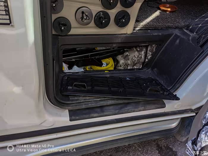

将原存放千斤顶的箱内的上下泡沫全部去除,扩大了存放空间,将工兵铲等放入其中

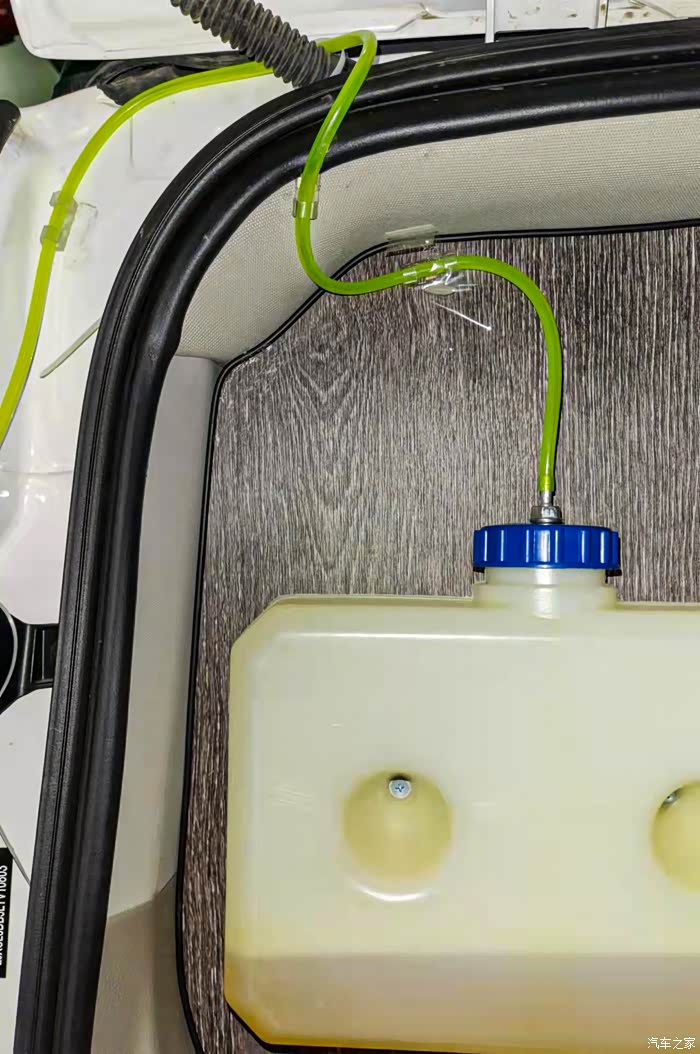

八是,对柴暖油箱盖通气孔的改造。柴暖是为大货设计,现许多房车在使用,但他们的油箱都装在车外,而我的大途却无法这样,只得安装在车内,但是,随着周围环境温度的起伏,车辆行驶的颠簸,油箱里的柴油膨胀收缩,排气吸气,车内难免会有柴油味道,于是,对油箱盖进行改造。将油箱盖通风口用钻头扩孔,装上一只4mm宝塔接头,密封固定,将通气软管接上后,将油气排到车外。

增加了油气排放管,现在车内没有油味了

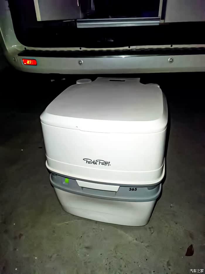

.       .我的车在使用功能上,主要是长途自驾,其次是平时的市内通勤和休息野炊,车平时都是按通勤和休息野炊的配置,如出行长途,我就将物品调换,这样车辆的空间可以充分的利用,车上不带多余的物品。因此,我在购买随车物品时,原则物尽其用,少占空间长途每出行一次都是检验,购买随车物品尽量不凭想象去购买,这样少走弯路。充电机、净水桶,塞特福德移动坐便器(没有在房车厂订,网购), 汽化炉(汽、柴、酒精都能用)折叠桶、简易的边帐,很适用的双电机电风扇,可折叠淋浴帐篷

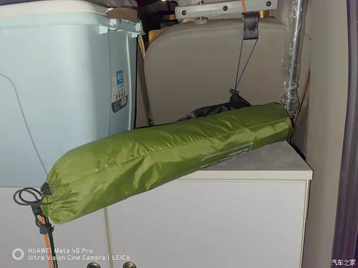

厂家可以提供固定在车侧面边帐,考虑太重,估计有20—30公斤,风阻又大,没要。我在网上买了边帐就这么一小包,3米*3米,重量1公斤不到,就存放在后备箱柜子外右边的空隙里

在网购的塞特福德车载坐便器

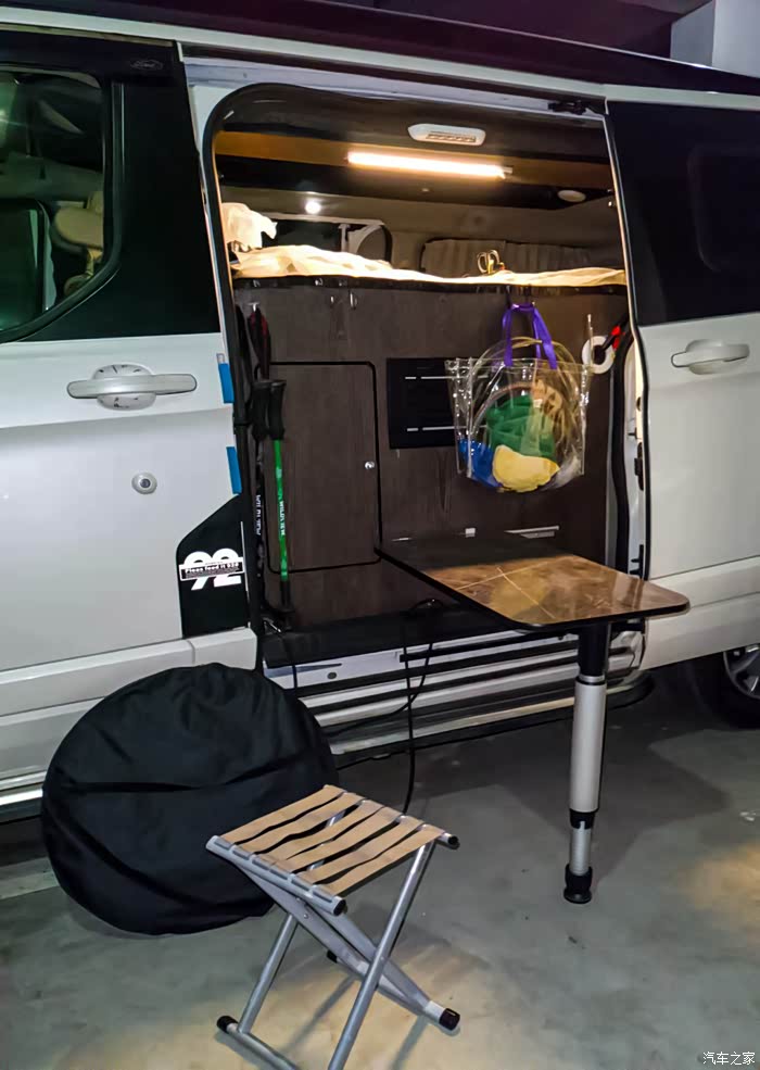

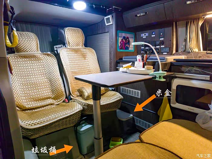

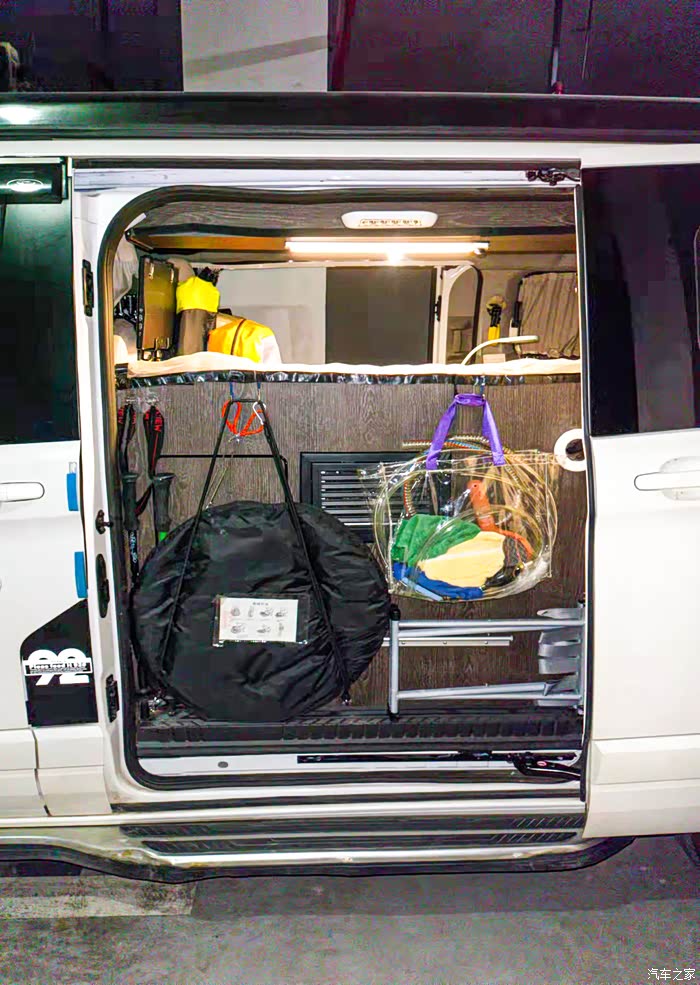

车的左侧拉门里有一部分空间,厂家这一部分原来设计为户外活动空间,侧帐就安装在这一边,看下图,车内折叠小桌板可放置在这一边,百叶窗位置是电视,我没有订。我将水电部分都放在一边。这里有几块空间,一是表面这一块,我将户外折叠帐篷、马扎、登山杖、各种水、油管都放在这里
小桌可以架在这里

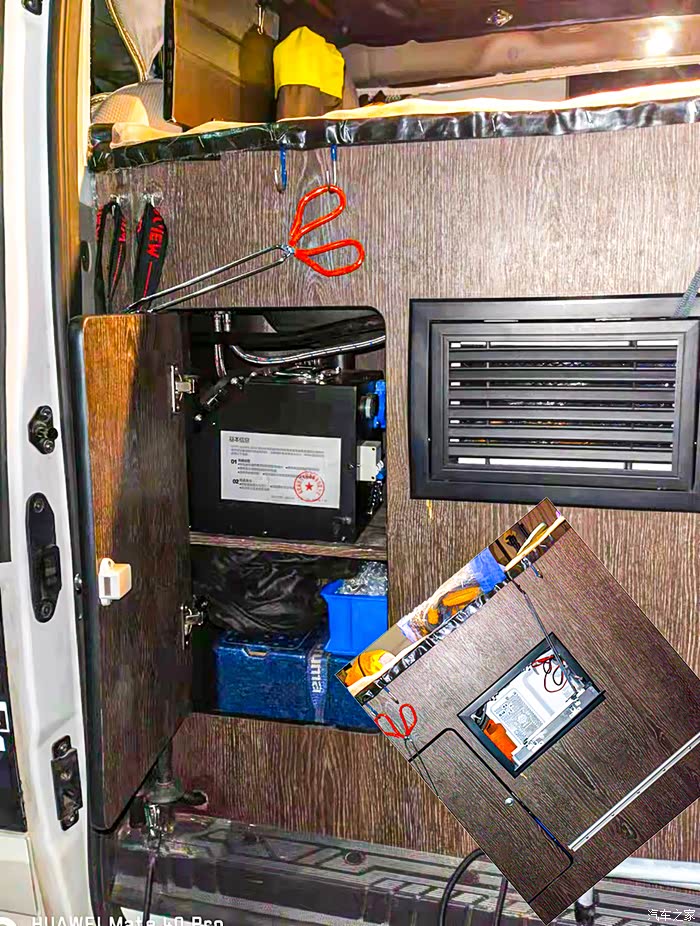

         这左边小柜门上面一格放交流电转换插头、拉丝气垫床充气头和一台汽车充电桩直流变交流的交换器。下面一格放的是自来水接口的600安时的交流充电器

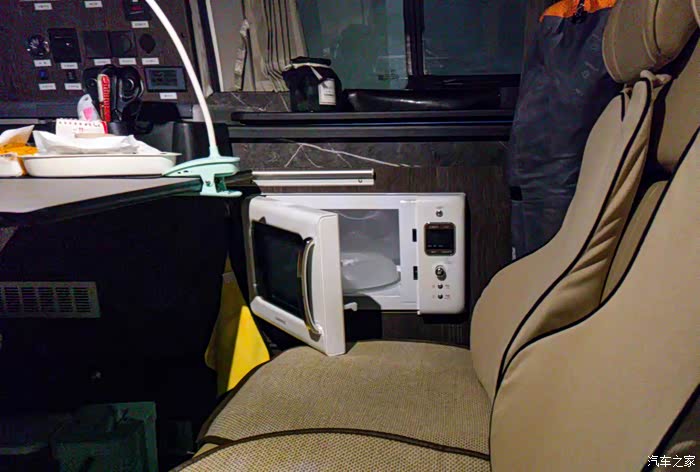

 .        .右面原厂是安装电视位置,柜子的前方是微波炉,猜想一定有空间,于是,将这里用角磨机割开,看里面空间还不错。装了一个百叶窗门,这样既保证微波炉和电磁炉的散热,又腾出一块空间,将有关水电的随车用品放入
车上放置物品我是分类安排,平时帐篷、折叠靠椅、折叠桌都放在车上近处游玩都需使用,长途这些物品全部搬下车
在后备箱内打了柜子后,这样装物空间可以向上延伸,柜子上可以存放多个旅行包箱,满足了长途出游需求。柜子内,左边存放折叠马扎、移动坐便器,油桶、相机脚架。右边是净水桶、水袋、汽化炉、厨具锅具、盆。
正副驾驶与前排座位间放置了折叠桌和拉丝气垫、折叠马扎、车窗遮阳保温垫、

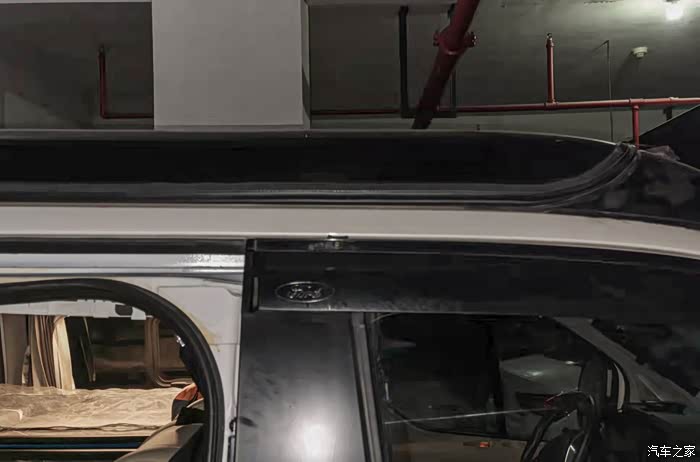

.       .提醒有同样大途升顶车的朋友,有两个方面维护不要忽视,这都是我在用车过程中发现和解决的问题。一是升顶支架的润滑,用高温润滑油涂在连接部分(我是在网上购买一盒滑柯基油,这种油脂可耐高温200度,),可以消除车辆在升降顶时产生的异响和不顺畅,同时也减少升降机构阻力,节能降耗,二是,车顶上铺板与车顶框接触部分最前边的左右两端车厂设计上有一横向装饰木边条,它比整个床板突出一点,这样当床板与车顶框海绵条接触时,因受力最大,这个点的部位海绵条最先磨损,造成烦人的摩擦碰击声,解决办法,就是在车边框左右接触位置上再各加一海绵条。
