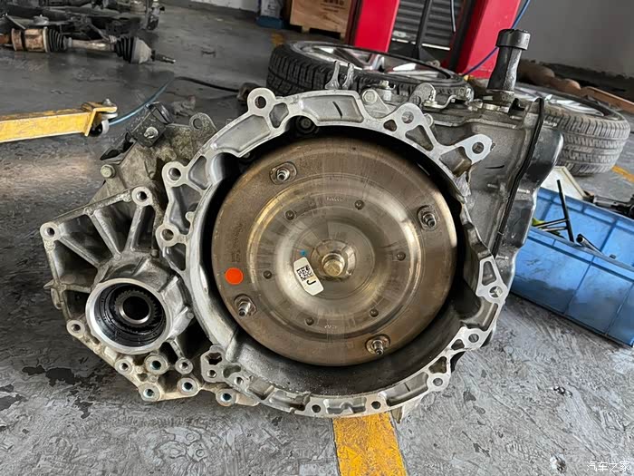

拆下变速箱,看到变矩器。

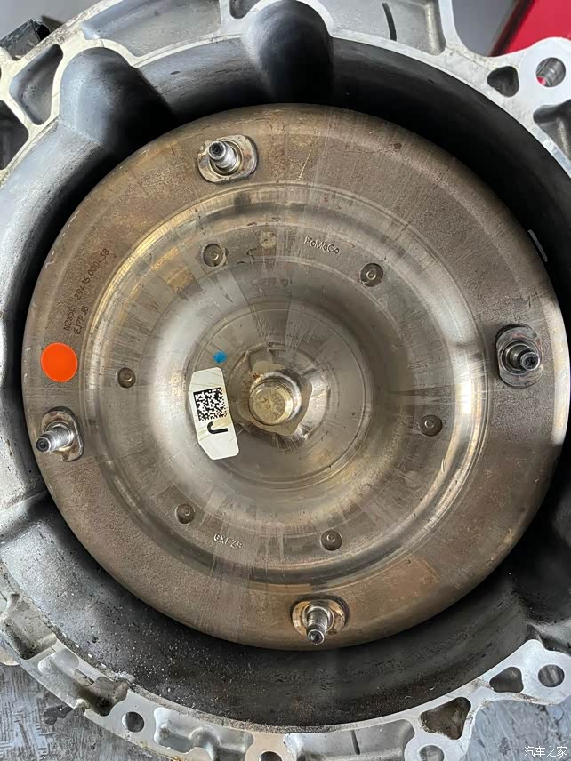

美国原厂变矩器为J型号。

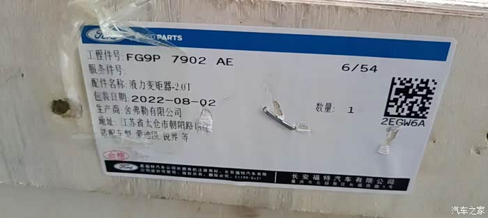

国产原厂变矩器,长安福特标。

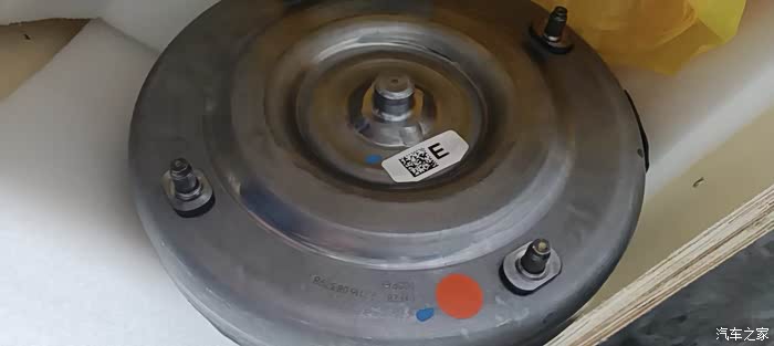

适用于锐界6F35变速箱的E型号。
