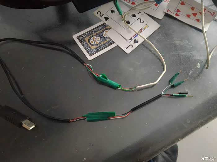

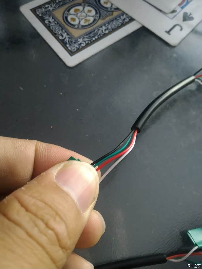

1、数据线制作,网购的pl2303数据线比较短不够用,找了三条废弃的数据线拼接在一起。手机数据线里面是四根芯线,颜色分别是黑、绿、白、红,我们需要用的只有三根,除了红线,那么就用黑、绿、白。接线的时候注意,把买来的PL2303从中间剪短,中间部分用手机数据线连接,同种颜色接同种颜色,红色的不接 也用不上,铜丝直接插进褐色接口里,那么接好之后就是下图的样子。
2、把数据线连接上AC300系统,注意,AC300系统接口也是四根,黑、红、蓝、灰,需要做的就是,黑接黑,绿接蓝,白接灰,红色的空着不用,然后上车打开AC300软件,把数据线插上电脑,发动汽车,在软件界面 左上角  端口里,选择对应的端口,然后就提示已经连接
颜色连接要对应,用胶带沾好
插上铜丝的样子

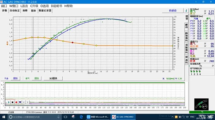

   1、切换到汽油模式,找一条空旷的,从起步 加速 行驶 然后刹车停止,这几个步骤连续操作数次,行驶的时候注意,每一个速度段  都要行驶一段距离,15、20、25、30、35、40、45、50、55、60、65、70、75、80、85、90、95、100.
如果有定速巡航更方便,一点点的加速度,一个速度跑上几百米,连续这样操作几次,电脑上就会绘制出一条燃油曲线,这个调气的基本参数,非常重要。也可以打开空调,在空调的不同档位,分别跑如上的操作。燃油曲线是蓝色
2、切换到天然气模式,如同上面的方法,连续跑上数遍。燃气曲线是绿色。

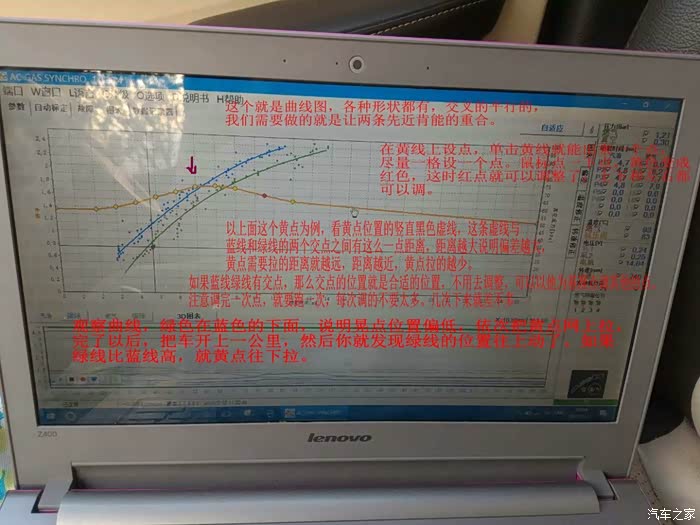

3、调试 倍率曲线   必须上面两个步骤完成后在操作
   调试过程不好描述,看下面图片

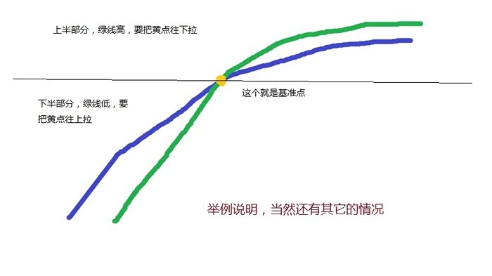

再次说明:
绿线在下,黄点往上拉
绿线在上,黄点往下拉
以交点为基准点,不要动他,一这个点为基准调其他的

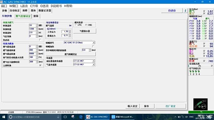

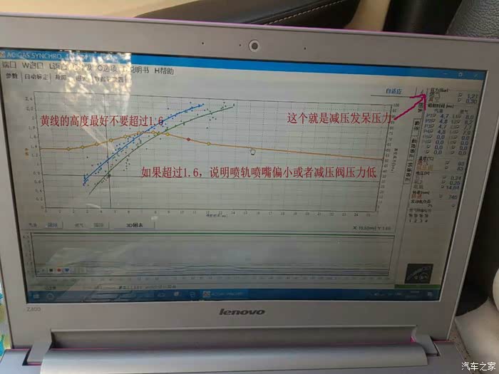

黄线如果超过1.6,说明喷嘴偏小或者减压阀气流小压力低,请更换合适的喷嘴或者用内六角扳手,提高减压阀压力。
减压阀很好调,和煤气罐阀门类似,顺时针拧气流变小,逆时针气流变大,每次拧30°,拧完看看电脑上的压力值,不够再拧一次,合适为止
1.0升排量——1.2bar
1.3--1.6  1.4bar
1.8--3.0   1.6bar

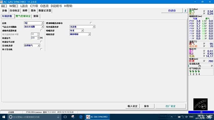

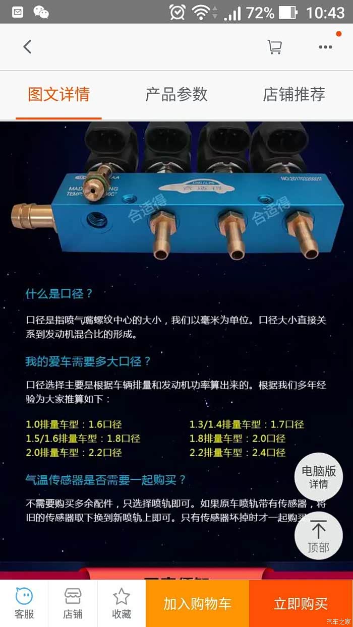

喷嘴直径选择

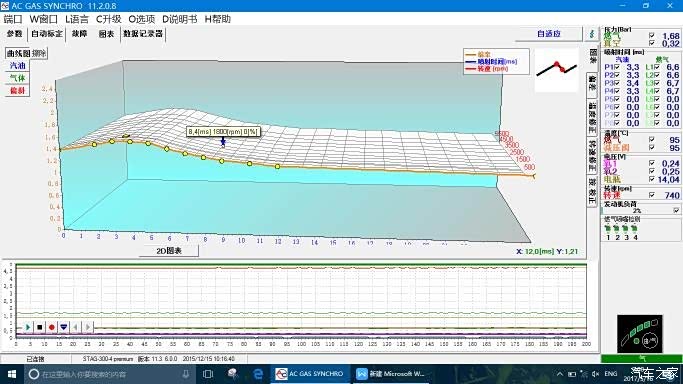

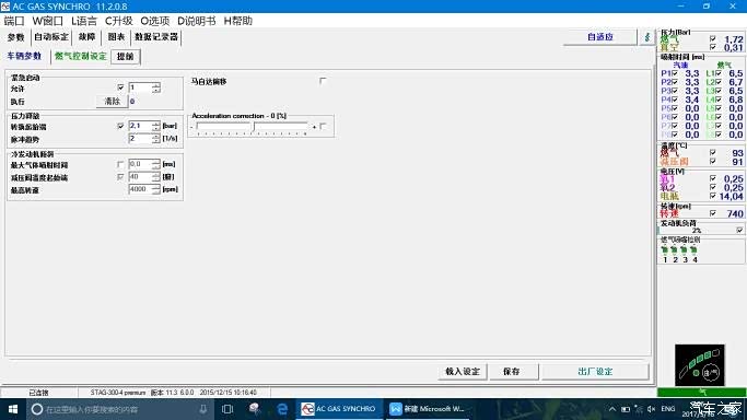

下面是我调好后的图,故障灯熄灭
压力释放   可以避免松油后顿挫
来张全景图
