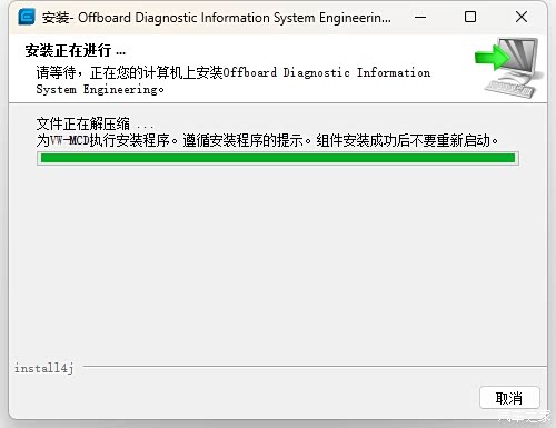

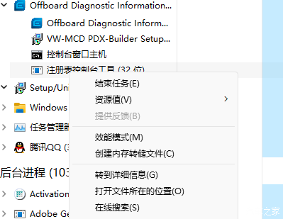

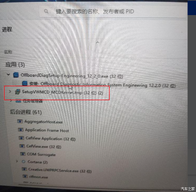

win11安装这个odis12.2,会卡住最后一步。
此时,打开任务管理器,找到安装程序,应该是个树形结构,展开后找到注册表工具或者reg.exe,右键结束任务。此时应该会继续安装到完成。

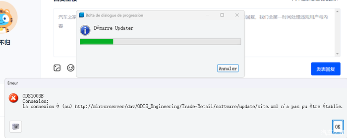

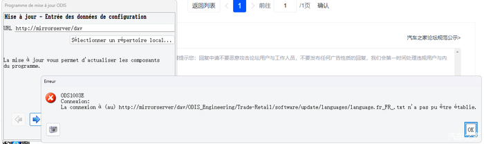

注意:OffboardDiagLauncher启动得时候一定要用管理员身份,否则可能更新不了
下这个网址的版本:https://at.i95.me/install/odis.html
任务管理器这个地方
自己观察任务管理器多出来的名称,,里面应该是3行

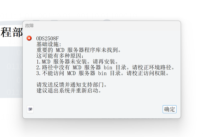

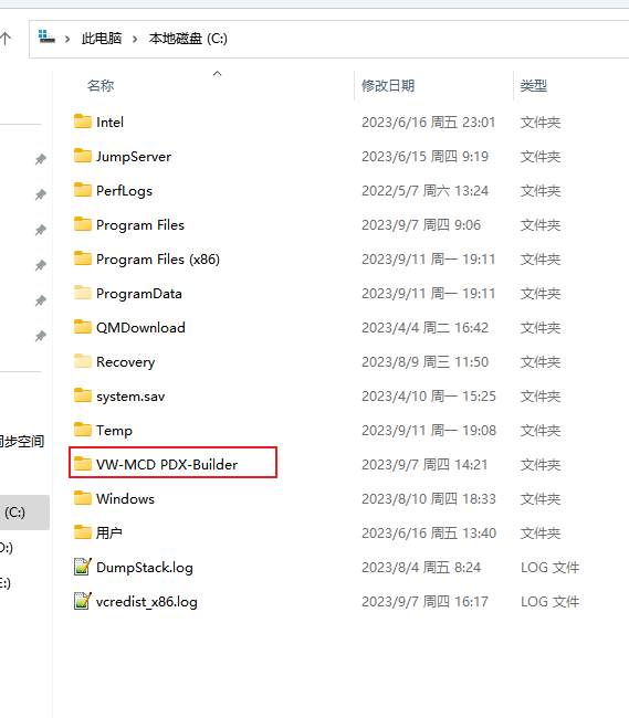

c盘要建这个目录
补充图片,要先等个10来秒,等程序运行不动了,再kill 进程
补充图片
补充图片
有人反馈安装不了,我有装了一次。再次补充照片,任务管理器里面找注册表字样的或者reg的
