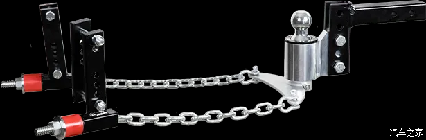

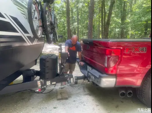

解释一下,WDH这个东西国内没普及很少见到,就是一个前***钩上叉子一样的装置,叉子两端被铁链挂在挂车三角牵引梁的两侧,可以将前车后轮的压力分摊到前车前轮和挂车车轮上。是这个样子的:
图片里黑色的东西就是WDH,可以分配重量,并且有抑制摇摆的作用

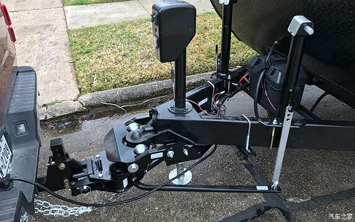

第三步:手动激活挂车刹车
假如有可能的话,在挂车刹车同步器手动激活挂车刹车。多数情况下,你的挂车是跟你的前车刹车踏板同步的,并且根据刹车的加速度或刹车踏板的深度来控制刹车力度。因为你不想踩刹车,因此就需要手动激活挂车刹车。
图片是我从淘宝找的,电磁刹车配同步器都有这个手动刹车键

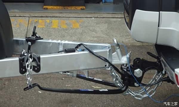

你的典型的入门到中级WDH,比如一套基础款的Reese,Curt,或者Husky(三个拖挂配件品牌),用一个可调节摩擦垫来抑制摇摆。不同的厂商细节可能不同,但是他们都或多或少的用同样的工作方式。你可以根据你的设定、装载或者道路情况调节摩擦力。
这种摩擦防摇摆系统并没有什么根本上的缺陷。但是他们只能减轻而不是消除摇摆的问题。假如你经常开房车走很多的里程,或者你用一套便宜的TT/TV组合(拖挂房车+短轴距跨界SUV组合),那么你应该配置更好一些的装备。

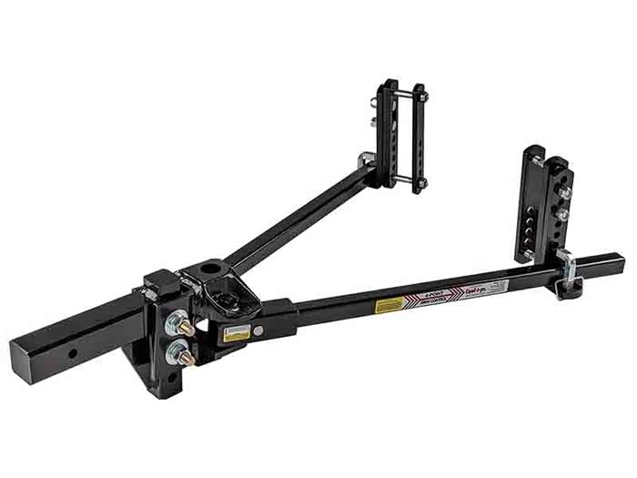

现在我们在找寻类似于Blue Ox SwayPro,Andersen No-Sway WDH,或者Equal-I-Zer。全都是很棒的拖钩,并且它们都有很巧妙的机制能够约束平行摇摆。很多有经验的房车老手都很快升级到这一类的拖车钩。
Equal-I-Zer

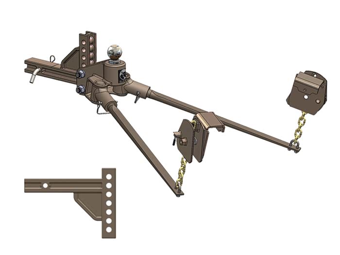

最好的:锁住

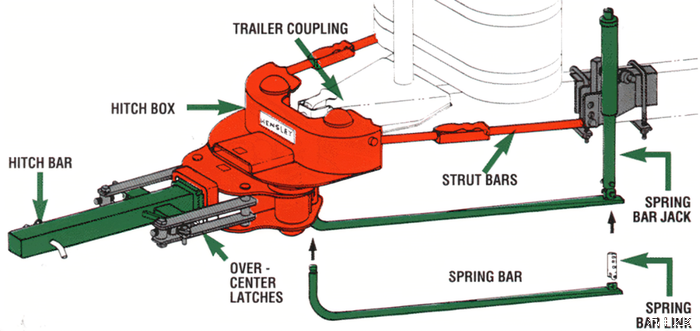

两个大名鼎鼎的拖车钩品牌是Hensley和ProPride 3P。就这两家来说ProPride 3P以容易使用而闻名。
这两个我一个都没用过。但是他们都赢得了教徒信仰级别的声望。尤其是清风房车车主,几乎绝对都会配备ProPride 3P拖钩。
Hensley
ProPride 3P
是的,它们都很贵:一套至少要2000刀以上。但绝对是买一次,哭一次(感动的?)!
