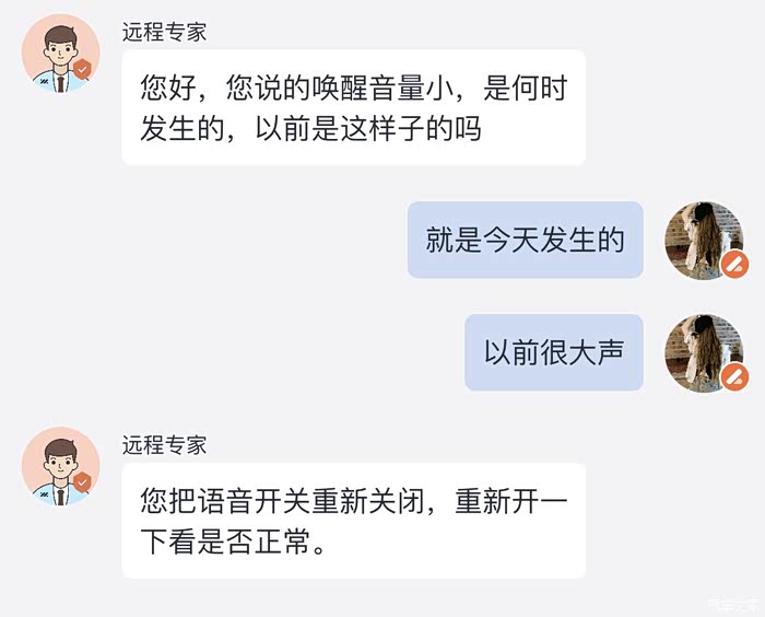

         我习惯将语音播报声音设置为头枕环绕智能声扬,能更清晰的听清小智对前方路况研判的播报,多了一份出行安全保障。行驶途中,语音助手播报声音音量就变小了,我第一时间尝试在中枢屏把语音开关重新关闭,重新开一下看是否正常,多次关闭重启都没能恢复智能语音播报音量。

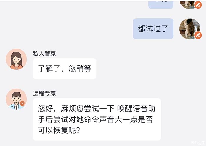

        通常我自己解决不了问题了,就会找到IM私人管家,这次也不例外。在私人管家接入远程专家在线服务后,远程专家建议给了三个建议。
        一是在中枢屏里打开语音助手,中枢屏-底部车辆图标-语音,语音唤醒开关关闭重启。

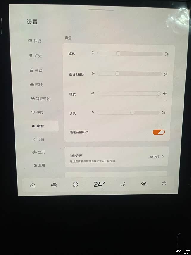

        二是中枢屏控制:“设置 > 声音 > 音量”中可以自主调节相关的音量,看看是否可以增大音量。
         三是尝试一下唤醒语音助手后,命令它音量调大一点,由此恢复语音音量。
       在三个建议均采纳后,我发现仍不见效,最关键的一点还是结合建议一和建议三给我的启示,最好的办法就是通过“Hello智己”唤醒语音助手后,直接命令她把语音音量调到你想要的音量,比如“语音音量调到2.3.4.5...”或“语音音量调大一点”。
大家可以从语音进入滑到底部,打开语音介绍,看到系统设置--音量类型调节,这才是语音助手音量调节的正确打开方式!
