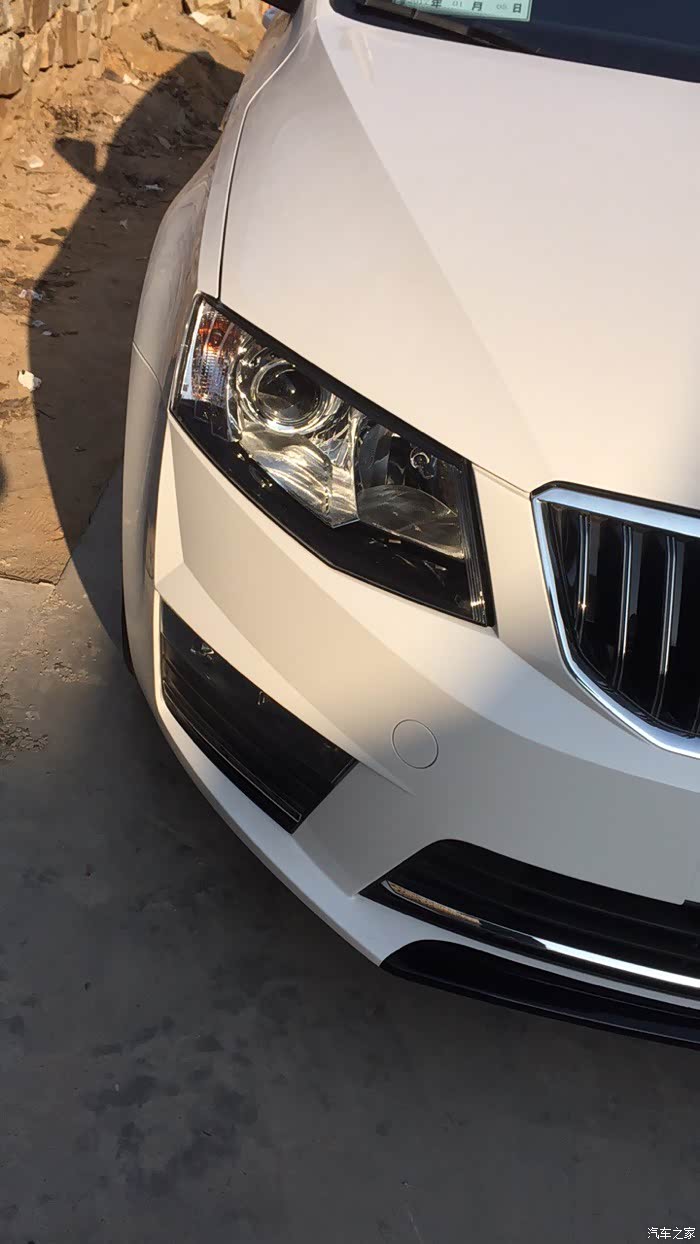

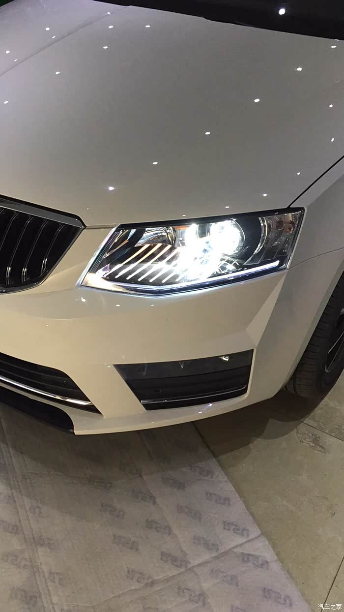

先来一张已经改好灯的照片。这个是我从保定那里回来第二天早上拍摄的。车子一下显得很有神!

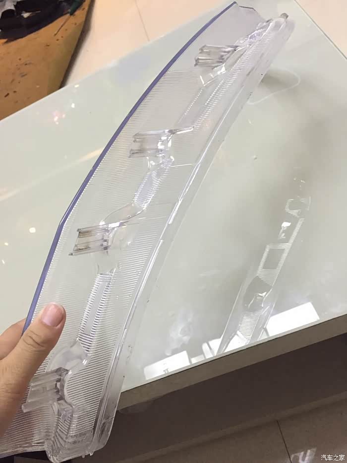

         到目前为止,我认为可以说的改灯方式有三种,第一种为原厂大灯总成+原厂大灯模块(模块包括:大灯隧随动转向+高低自动调节+线束{价格很高})!第二种是副厂大灯总成,这种很实惠(相对原厂),可以实现和原厂一样的日行灯和外观,真心不是实用!第三种就是副厂LED大灯总成,价格和第二种相差无几,独特的日行灯,又加上LED,配置显着高大上。

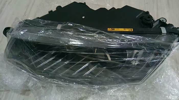

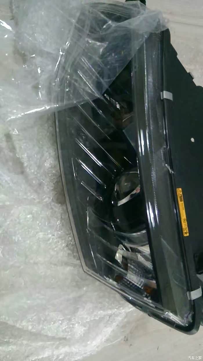

原厂大灯总成,做工和配置,那就不用说了。牛X,但是我没有找到开灯后的照片,不过我见过这个开灯之后的照片,效果只能说够用。因为这个灯只有一个透镜,远近光一体!不像后改,两个近光四个远光。
原厂大灯总成
原厂大灯总成
原厂大灯总成

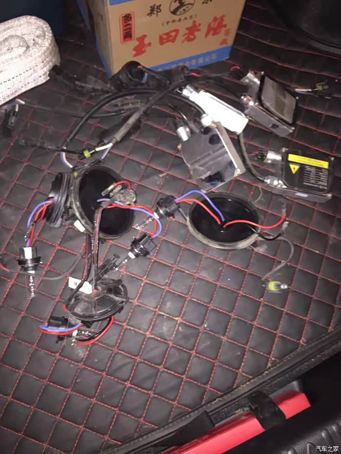

下面就是我改装的第一个大灯。副厂大灯总成。让别人给骗了。伤心事我就不想说了。当时脑子一热,就是觉得好看。结果真不是那么回事,晚上开车车灯不好真要命啊,白天再装,装给谁看?好看管毛用!
这个是我教过学费拍的照片,可惜,就这么一张。外观真好看,车灯真的太次了!有兴趣的童鞋可以看我之前发的帖子。有过介绍

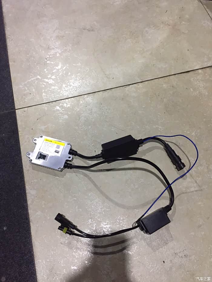

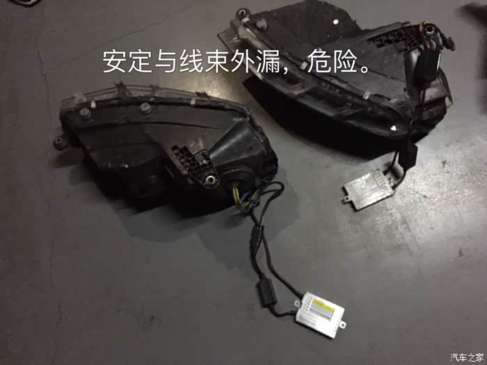

外挂安定器!制动速度超级慢。透镜假Q5。垃圾的不能在垃圾了。这个不是重点。不说了。只是告诉大家。这种千万别装,钱也不少。效果真心不行啊。不要在欺骗自己了。

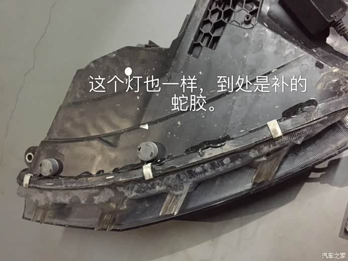

借车友一张照片,我的改完也是这个样子。这就是副厂灯。

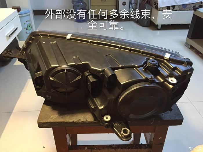

也是车友的,这个和我的一样。一下拆除这么多东西和乱七八糟。大家明白为什么不买副厂灯了吧。

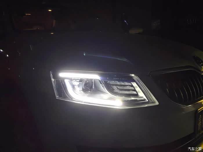

这就是LED大灯总成,这几张图片是我挪用车友的。我不是盗图,是为了让大家能看到真实效果。望见谅。

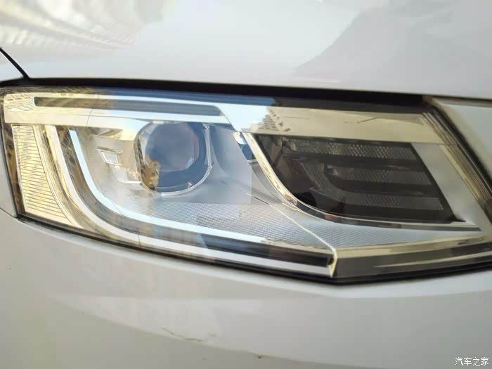

LED大灯总成日行灯

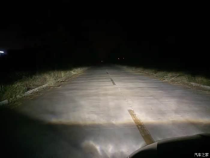

近光效果,泛白,我只能说够用!
远光效果!也不错。但是我觉得范围不够广!这也是我看了这个车友发的帖子之后,没有决心买这个灯的原因。这也不是重点。重点在下面。

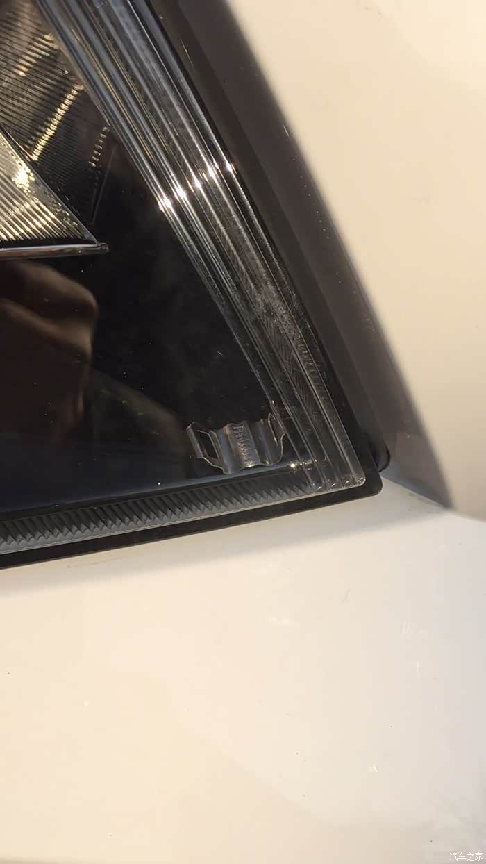

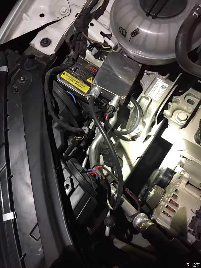

细节1:改灯第二天早上,我走近一看,我擦,这是啥呀,不知道什么地方掉出来的。如果想把这东西弄出来,那就必须得从新开灯,才能把他弄出来。弄可以,但是还得从新拆一遍车啊。我可是刚买一周的新车啊。已经拆了好几遍前杠了。

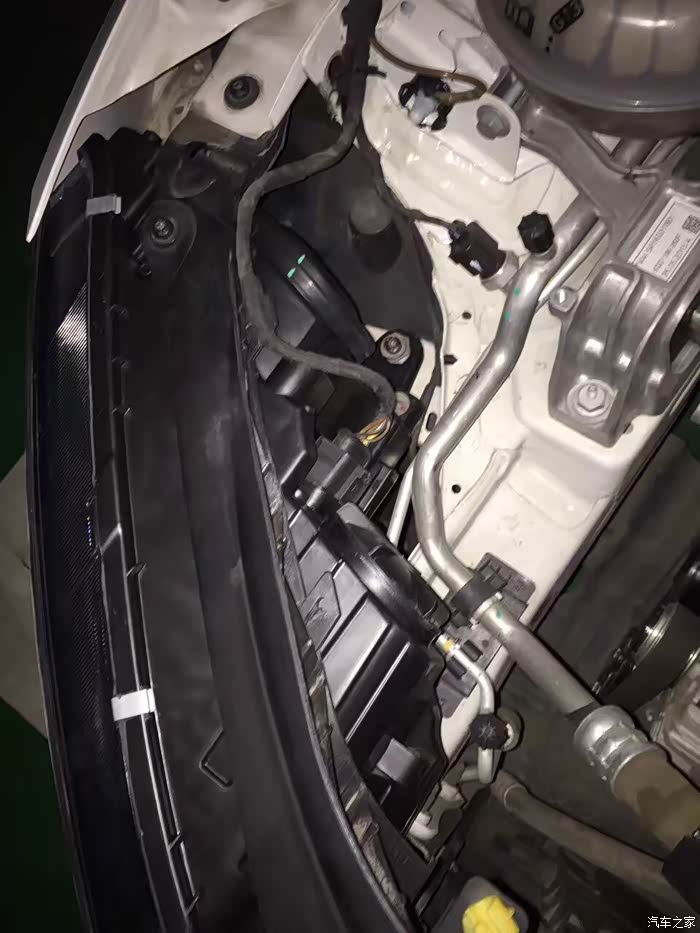

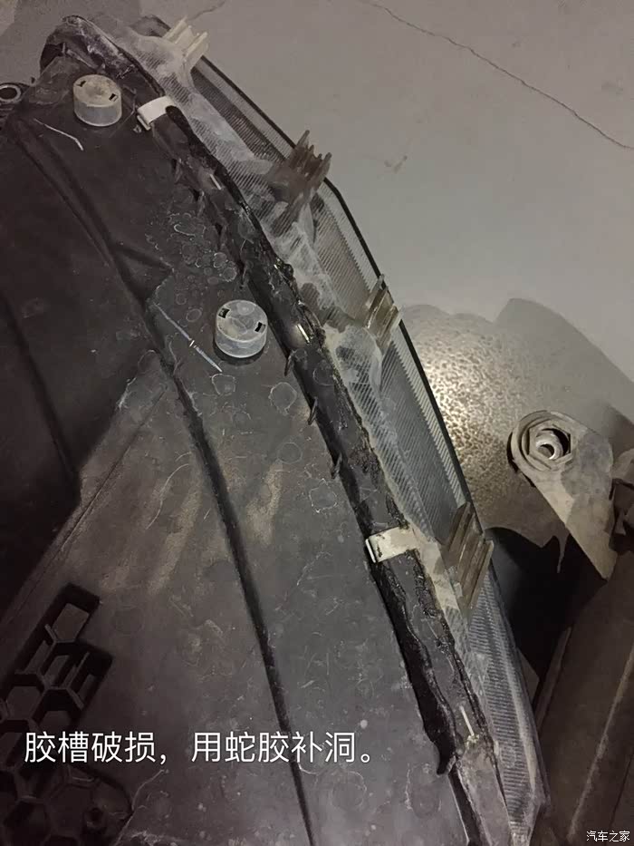

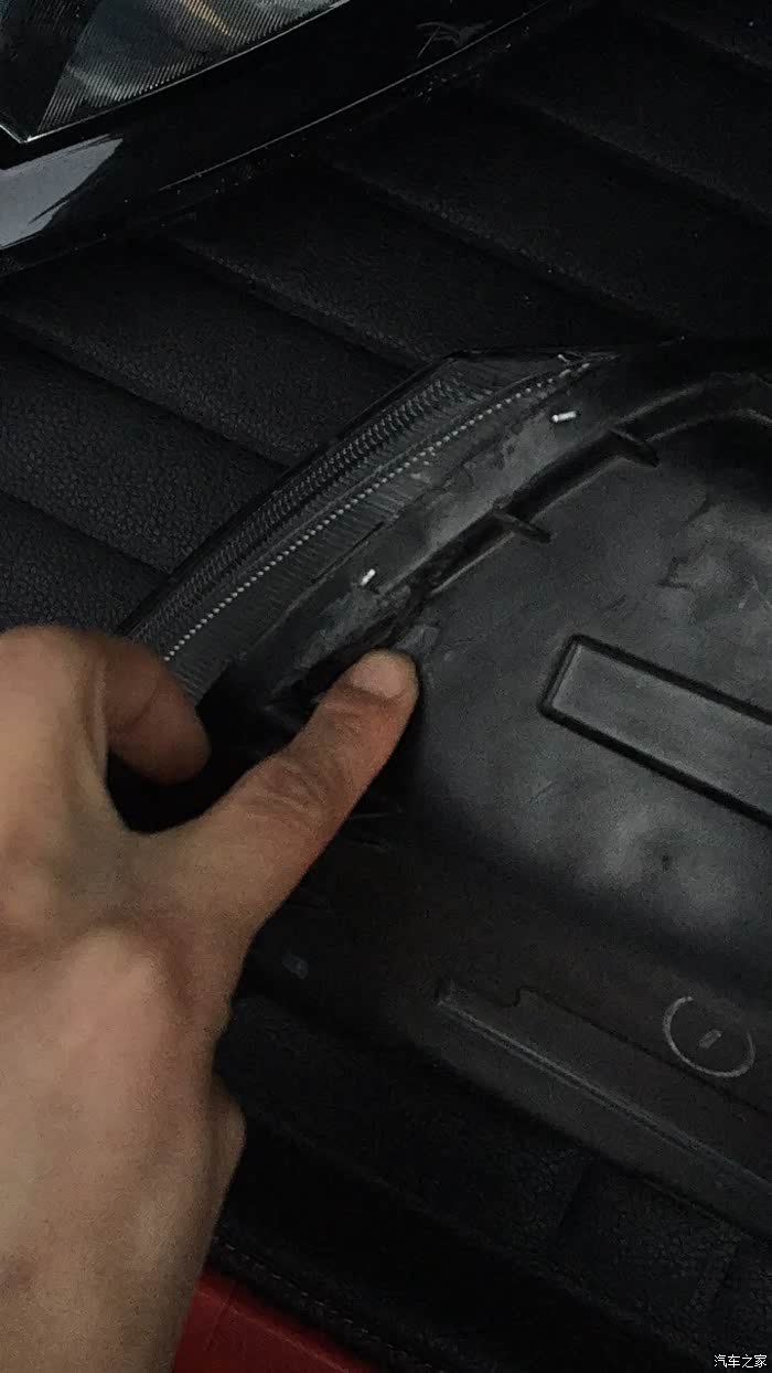

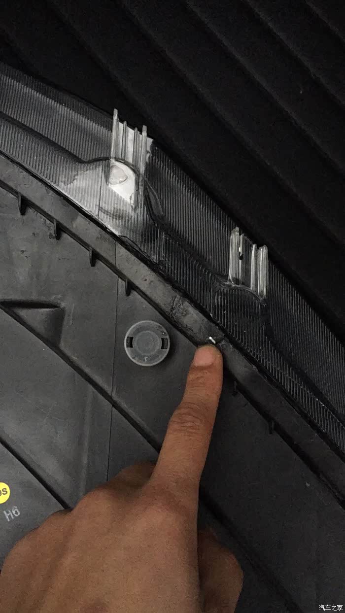

细节2:大灯黑色塑料壳断裂,后面用电烙铁补上,草草了事。细心的朋友可以看到。封灯用码钉打的。而且没有恢复原灯的卡子。封灯用的胶也到处都是。这个已经是我回家后,自己清理很久之后的样子。
细节3:也是灯壳断裂。后面用电烙铁补上,草草了事。还有车灯的固定螺丝也都上错了位置。照片我没拍。都是到了“星星”那里才发现的。改灯一定不要找那种所谓专业的地方。都是狗屁。

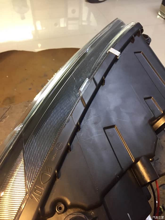

细节1:原厂开灯罩的细节,把胶处理的非常干净。而且没有划痕。
什么??没看清楚?好吧。让大家看个爽。多来几个开灯清完胶的照片。
再来。
再来
再来
最后一发。

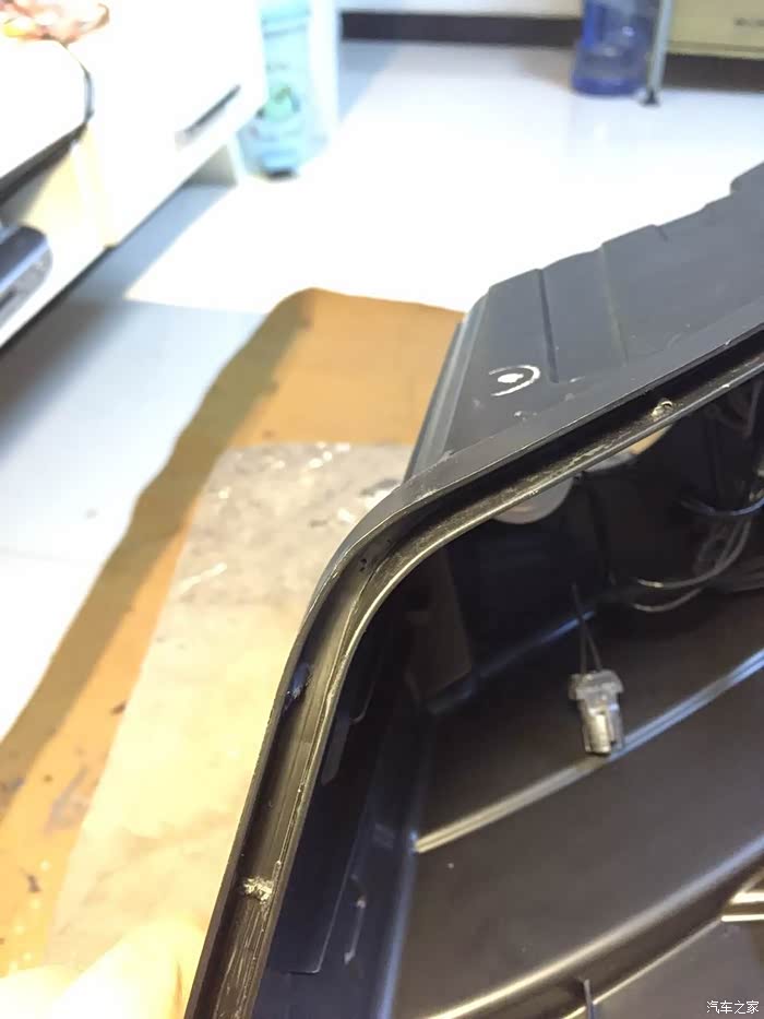

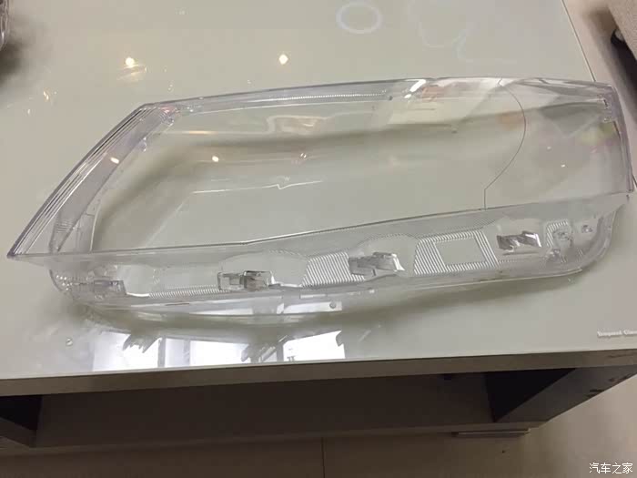

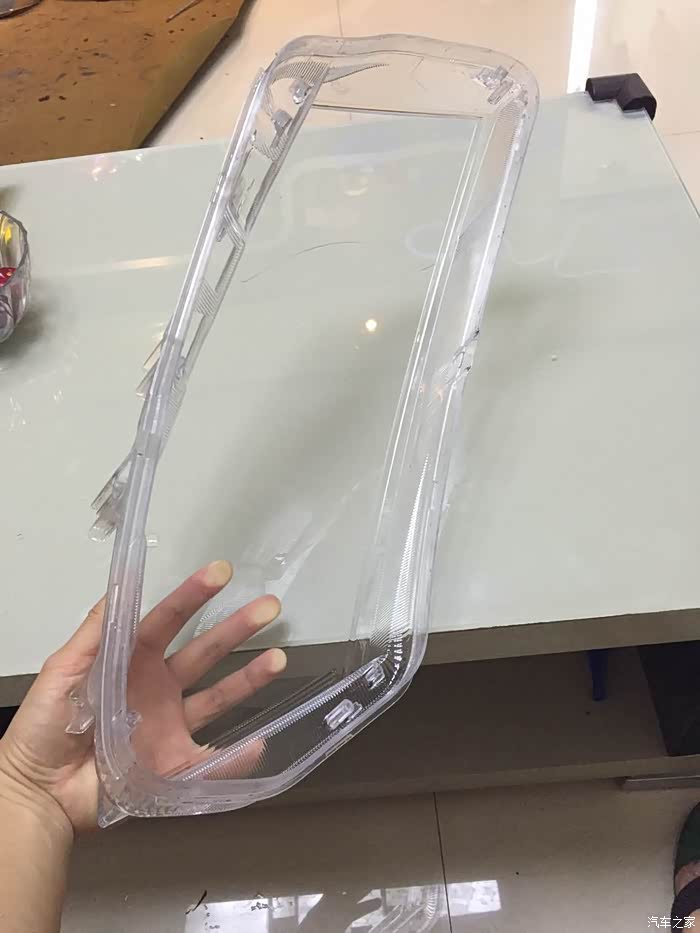

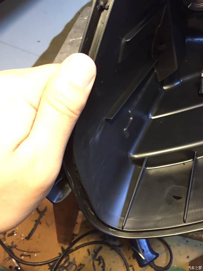

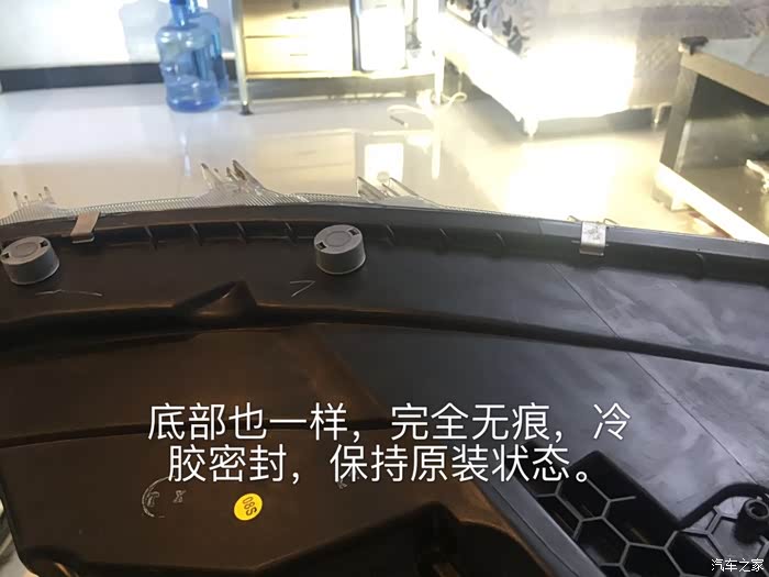

细节2:灯壳清胶效果。懂得人自然懂,不懂得人自然也不明白。我在这里跟大家科普一下吧。大灯开灯很讲究。第一个不能破坏原车大灯的壳体,第二,清理大灯残胶时不能把壳体划伤,尤其壳体打胶处,不然以后可能会进水。这张照片可以看到壳体右上角,这个位置胶死亡拐角。开灯的都怕这个,不管你开过多少灯,不管你干过多少年。到这都犯难。
灯壳清胶细节
灯壳清胶细节
灯壳清胶细节

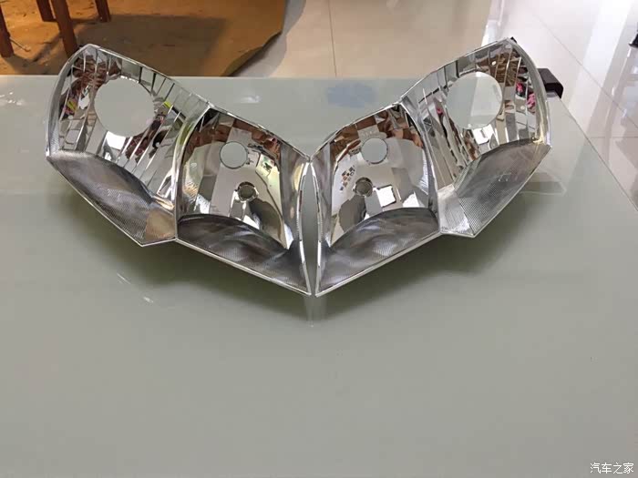

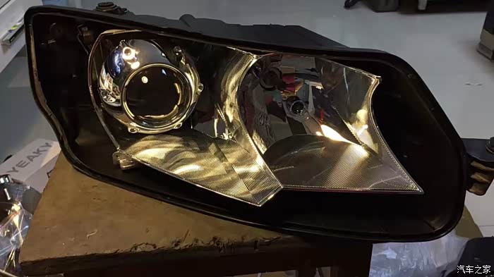

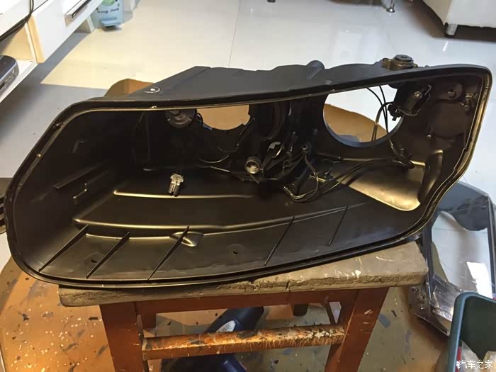

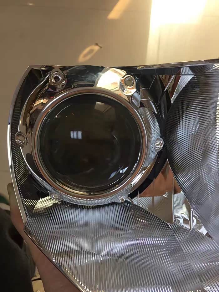

细节3:灯碗开孔定位。这里只能给大家看看灯碗开孔。如果定位不好,不光是切线不齐这么简单,远近光无法调节,近光可以晃到对面等等,都有可能。这个都是很小心的,一个不小心,整个灯碗就废了。
细节4:透镜安装和遮光罩的切割定位。明锐灯碗小,空间不大。遮光罩都是需要切割的。讲究的就是,透镜定位,位置不好,遮光罩也会影响大灯高低调节。
细节5:透镜安装完毕。准备封灯。是不是很完美了已经。

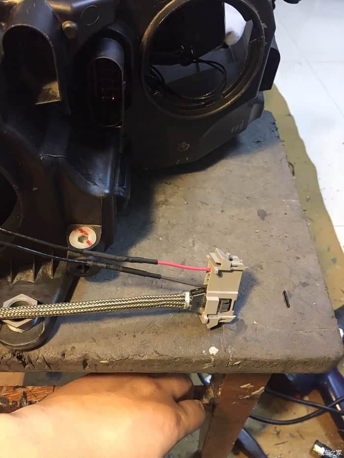

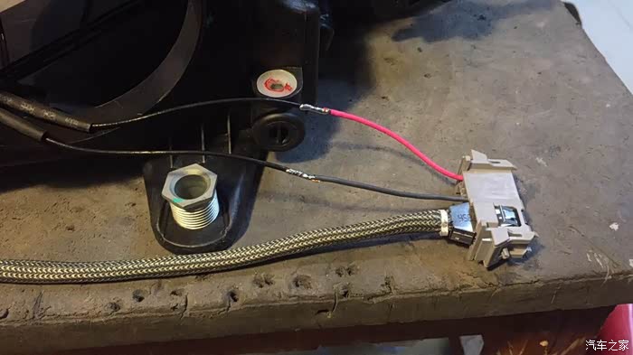

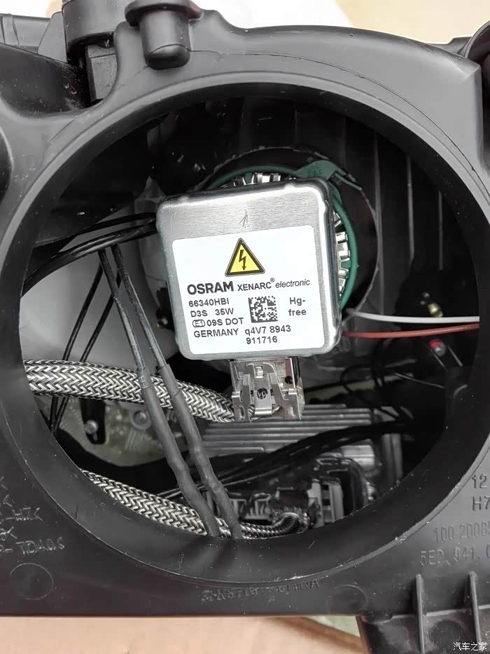

细节6:就是改灯接线,到这这大家觉不出什么。那我一一给大家到来。第一。接线全都用焊锡接的。第二。看到热缩管了吗?而且是双层。热缩管的好处不是好看,简单。因为如果用胶布的话,灯体太热,时间长了,胶布的胶性就不好了。容易联电,发生危险,热缩管不会发生这个问题,我的第一个灯就是用胶布。没有热缩管。
这个是接好线的照片。大家看出来了吗?而且,接线非常规矩,有条理。

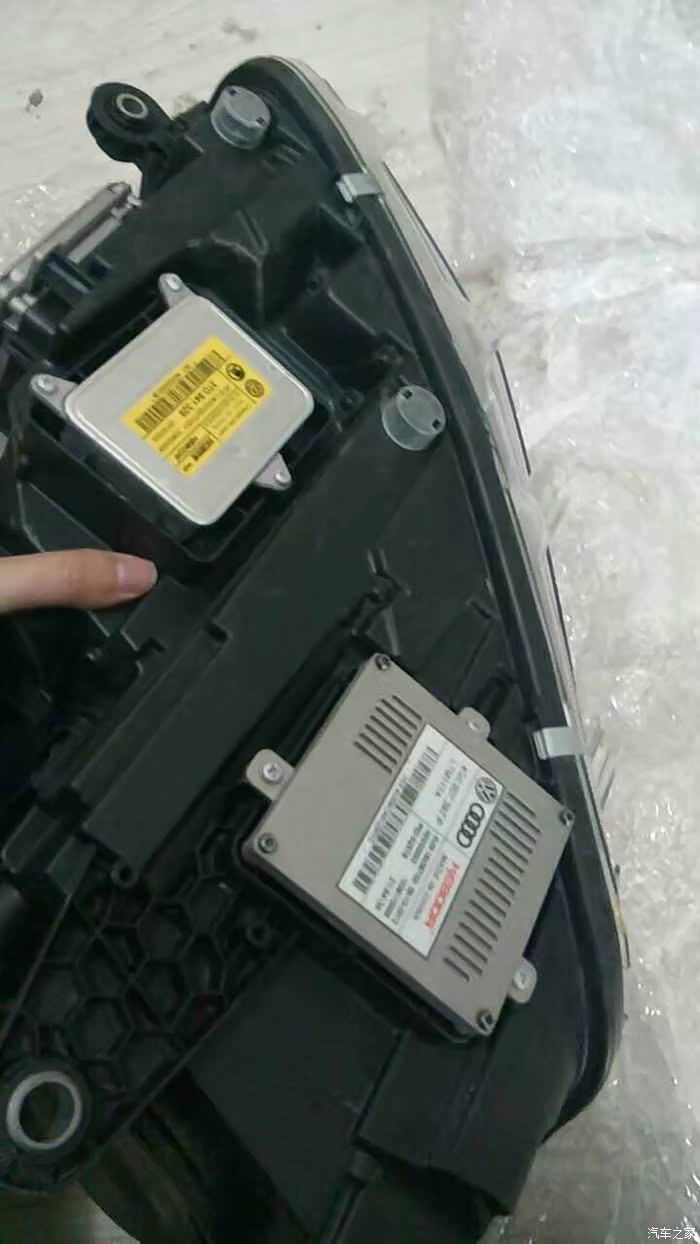

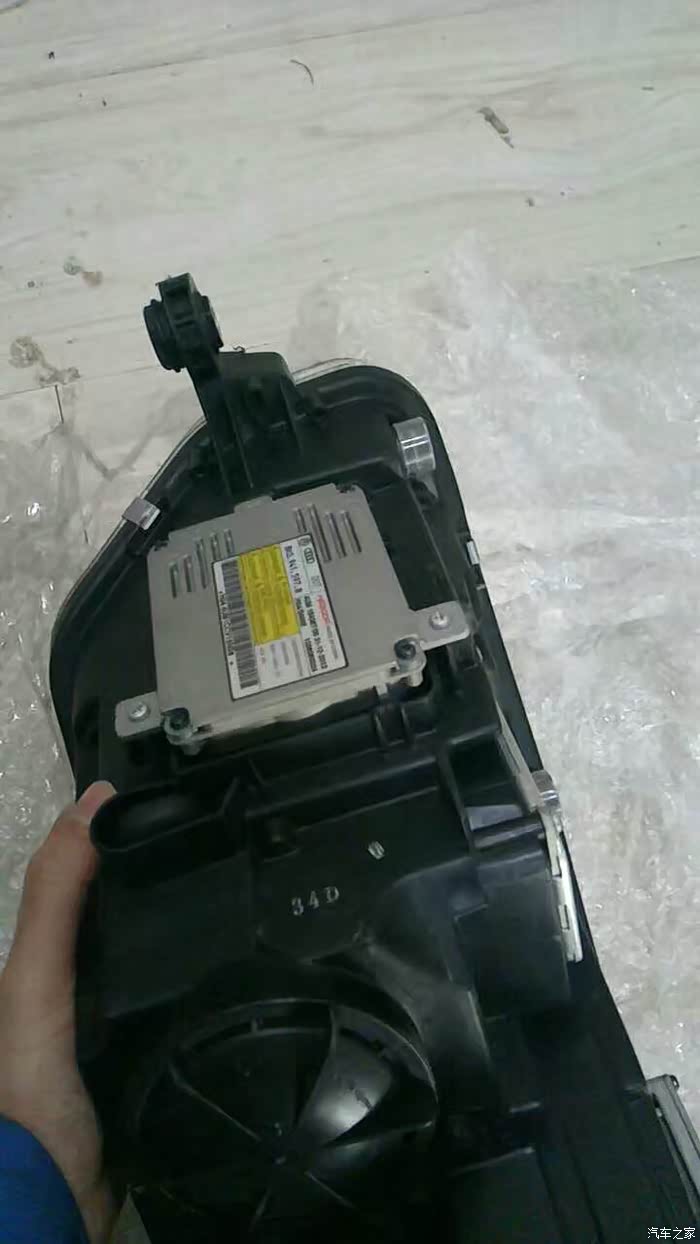

细节7:安定都是用胶固定在灯壳里。不会因为震动而乱动。
一个完美的艺术品背后。配置:海拉5双光透镜+欧司朗4300氙灯+法雷奥安定器。

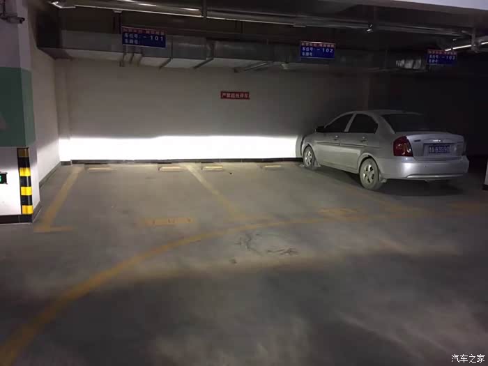

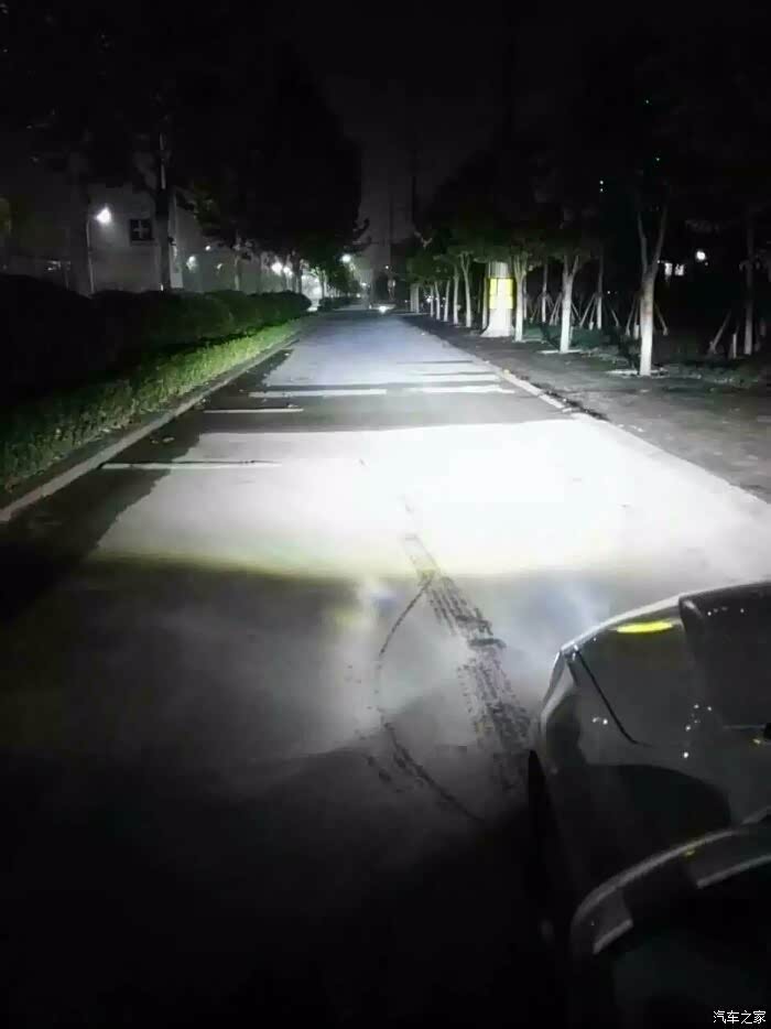

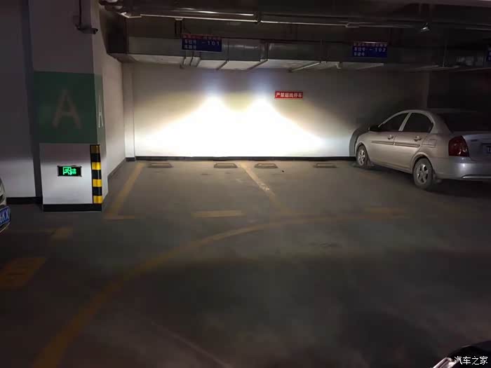

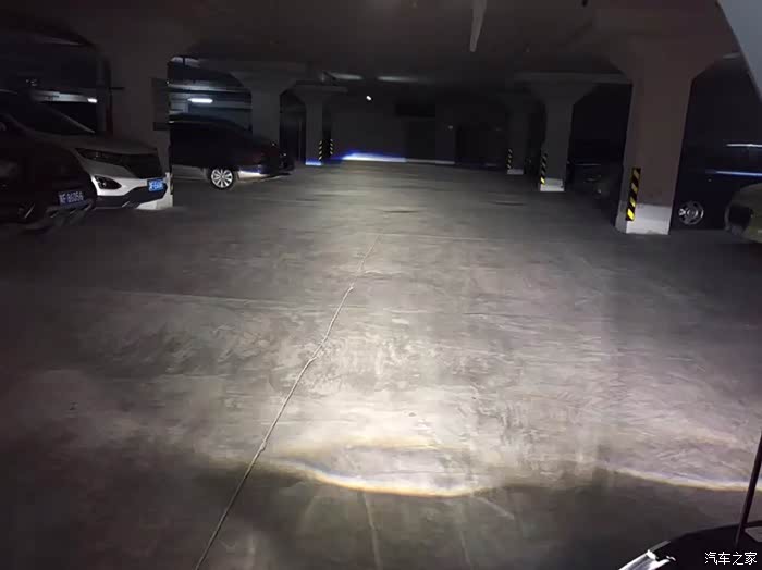

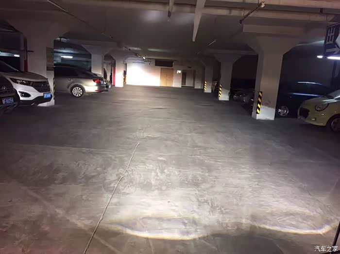

地库近光效果。光比较匀称,而且广。
地库远光效果,双高峰。又亮又广。

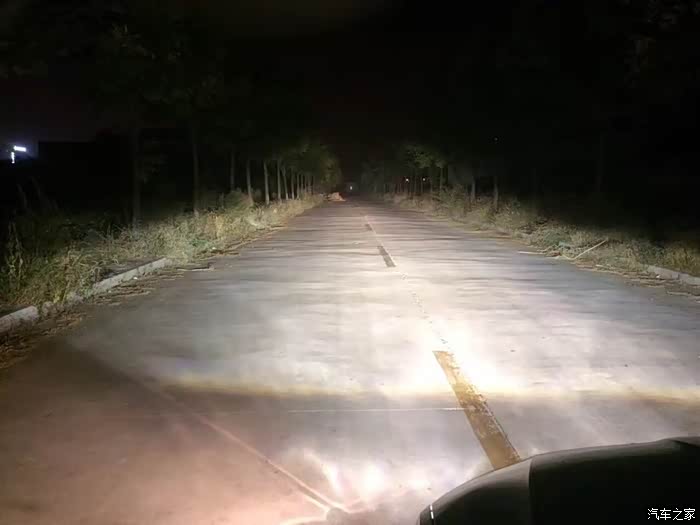

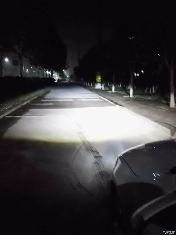

室外效果,非常明显,只要能看见的范围灯光都比较匀称。
室外远光效果,加上原车卤素灯远光。一个白光照远。一个黄光补近。这就是改灯的好处。两近四远!给力。
