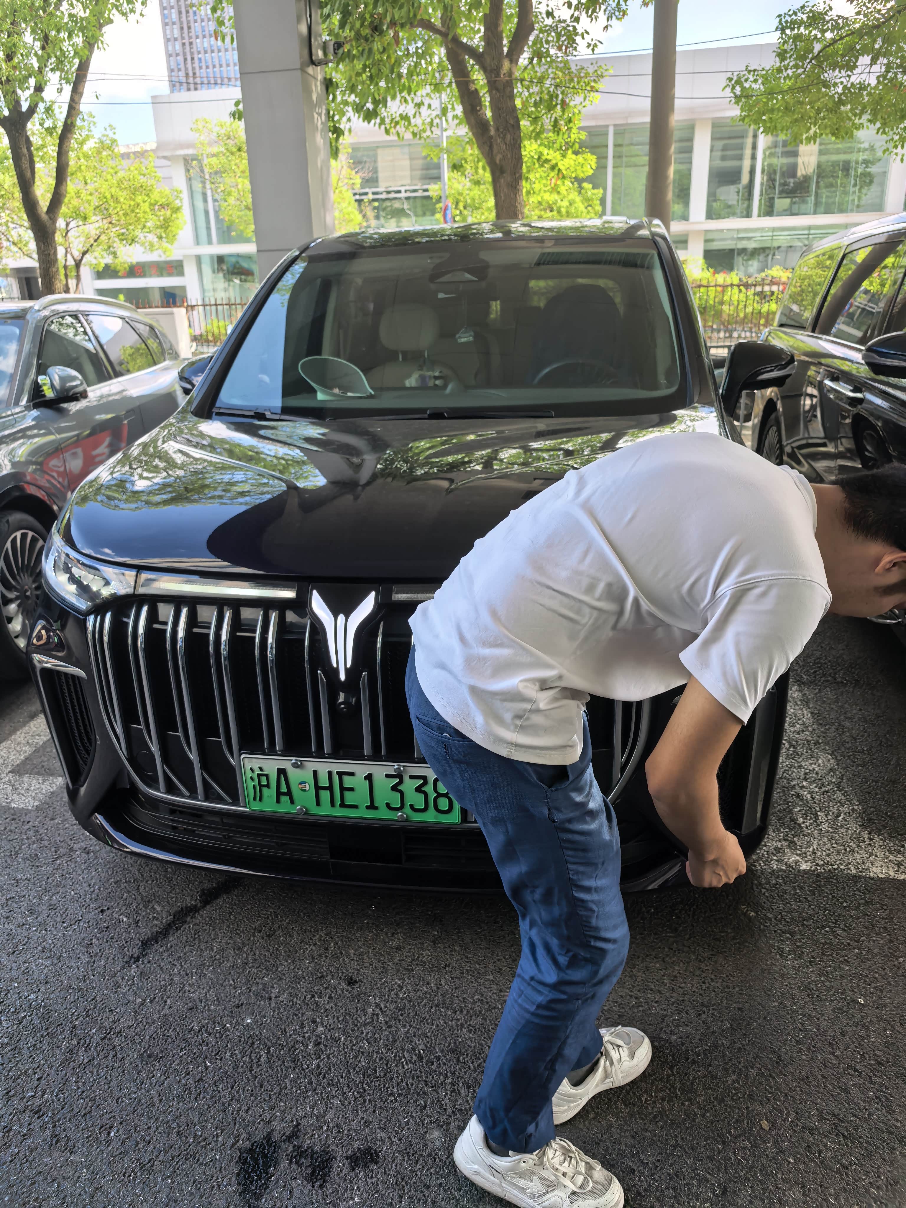

    小朱先是绕着我的车转了一圈,拿着记录本记录车辆情况。看到我左前杠下面有点细微划痕,您看需要处理吗。我凑过去看了看,确实有道小印子,不过不仔细看根本发现不了。我说没事不用特别处理了。然后我车后面还有车衣破损的也帮我记录了下来。还有一个车门有点坑坑洼洼被人开门碰的也帮我一一记录下来了。

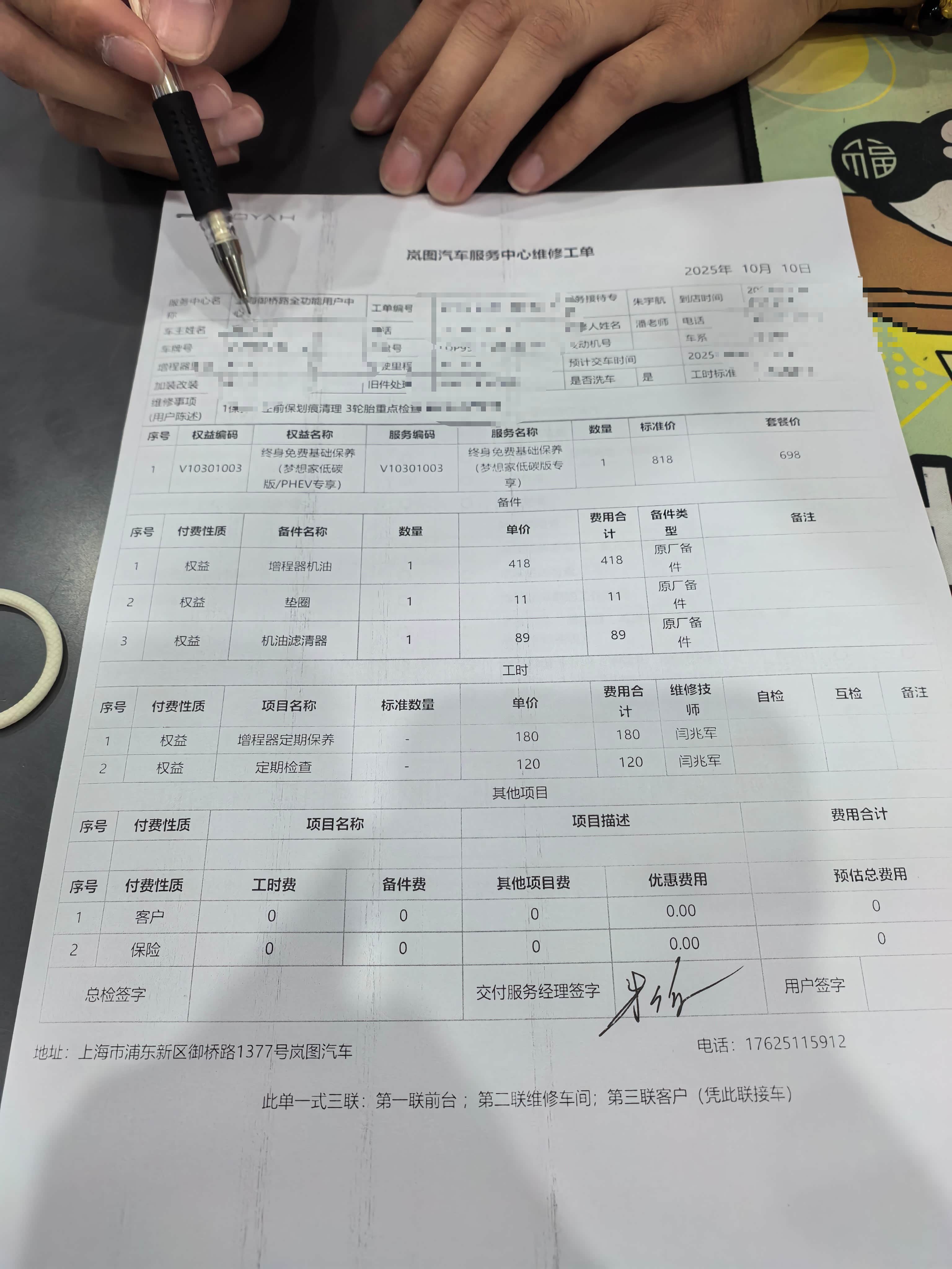

      然后我们来到接待室,我要了杯咖啡。刚坐下没多久,小朱就拿着工单过来让我签字。项目列得很清楚,机油、机滤、垫片,加上工时费,总价一目了然。签完字小朱说车已经进工位了,问我要不要去看看。我说可以一起看看我的车是怎么保养的。

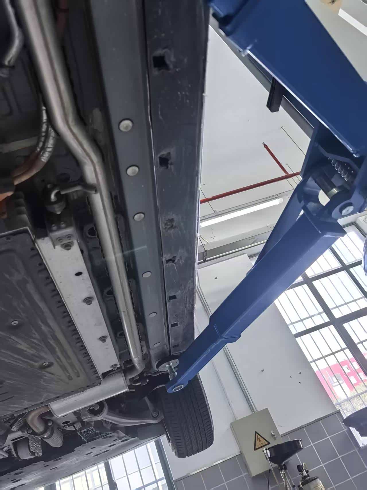

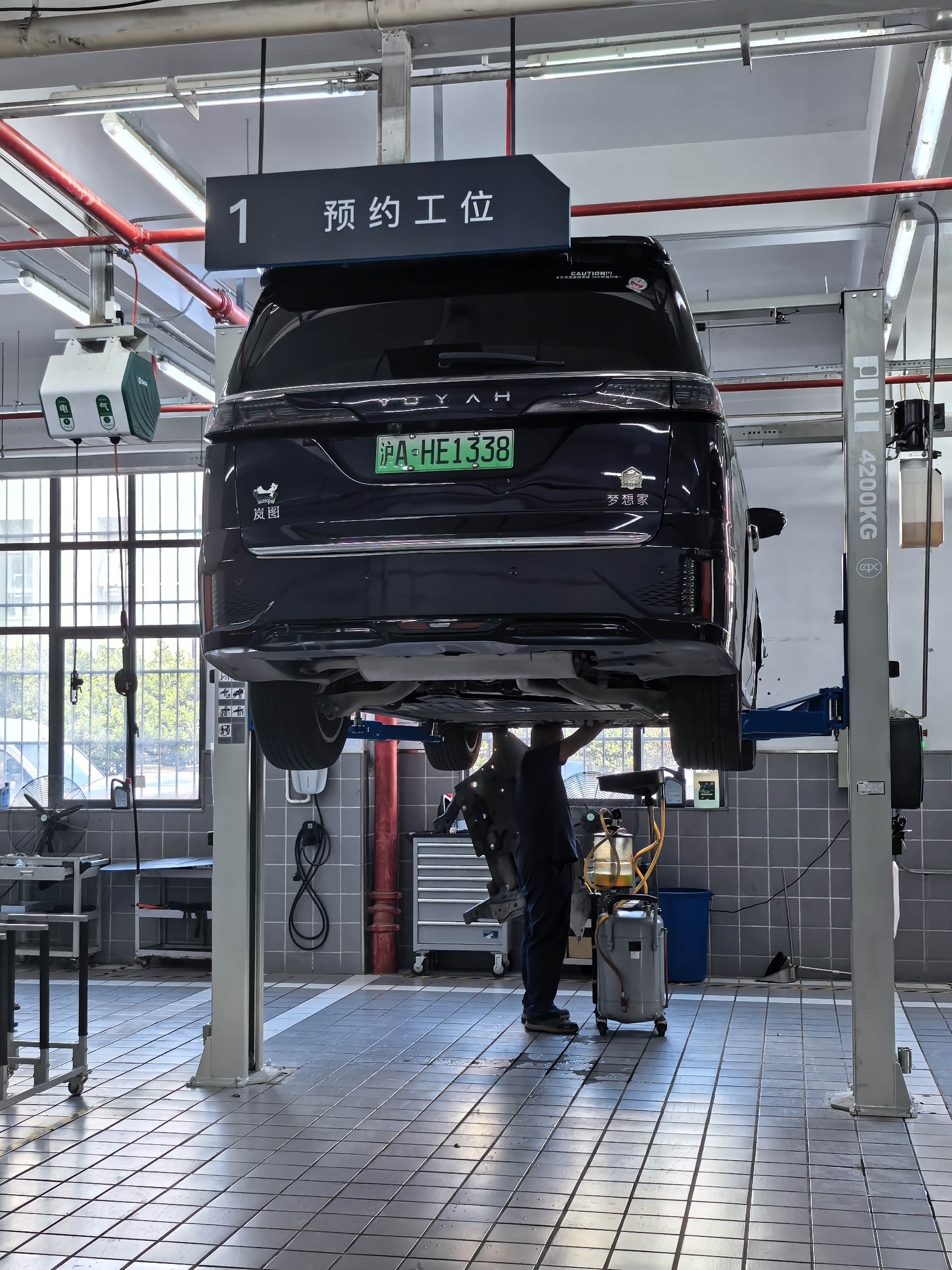

      在维修的车间里,我的车已经被举升机抬起来了。维修师傅小张正在检查底盘,见我过来就指着几处痕迹说,这些刮蹭都在正常范围内,护板那里没事,这些划痕不影响使用。就是千万不能蹭到中间的那个电池包,那里碰坏了修一下这个价格不低的。这些划痕都是我前几天开着梦想家露营回去的时候蹭的,当时心疼的不得了。后面也报了保险还没有处理完。

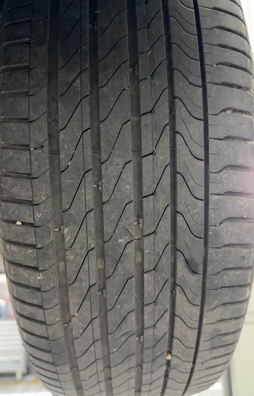

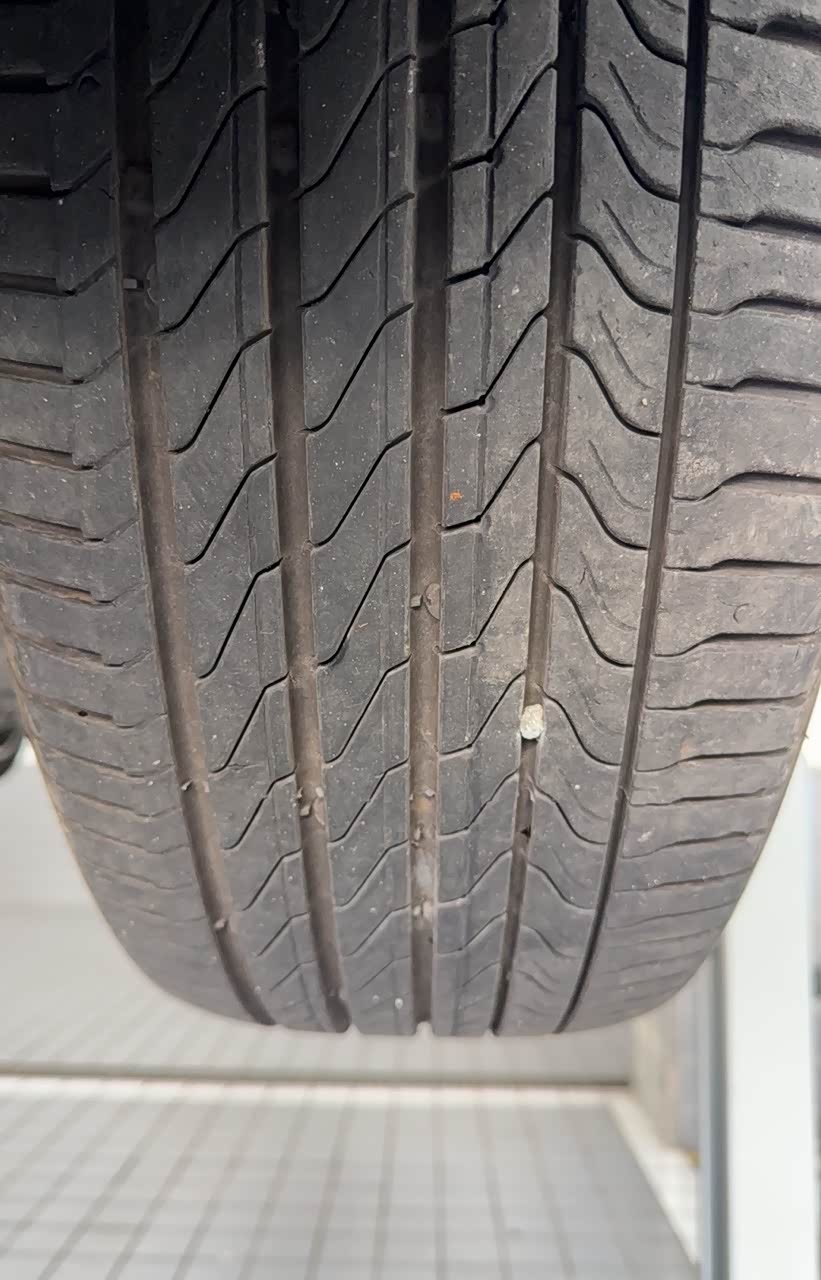

     然后接着他检查轮胎,测完胎压后,拿出个小工具开始剔轮胎缝里的小石子。说是清理干净会提高轮胎的使用寿命,这个细节让我挺意外,我自己平时从来不会注意这些。不过我最近也是让钉子扎胎扎的心疼,每次都扎的一个轮胎。我估计在多扎几次我这个轮胎就报废了。现在换一个轮胎动不动就要2000真的很心疼啊。

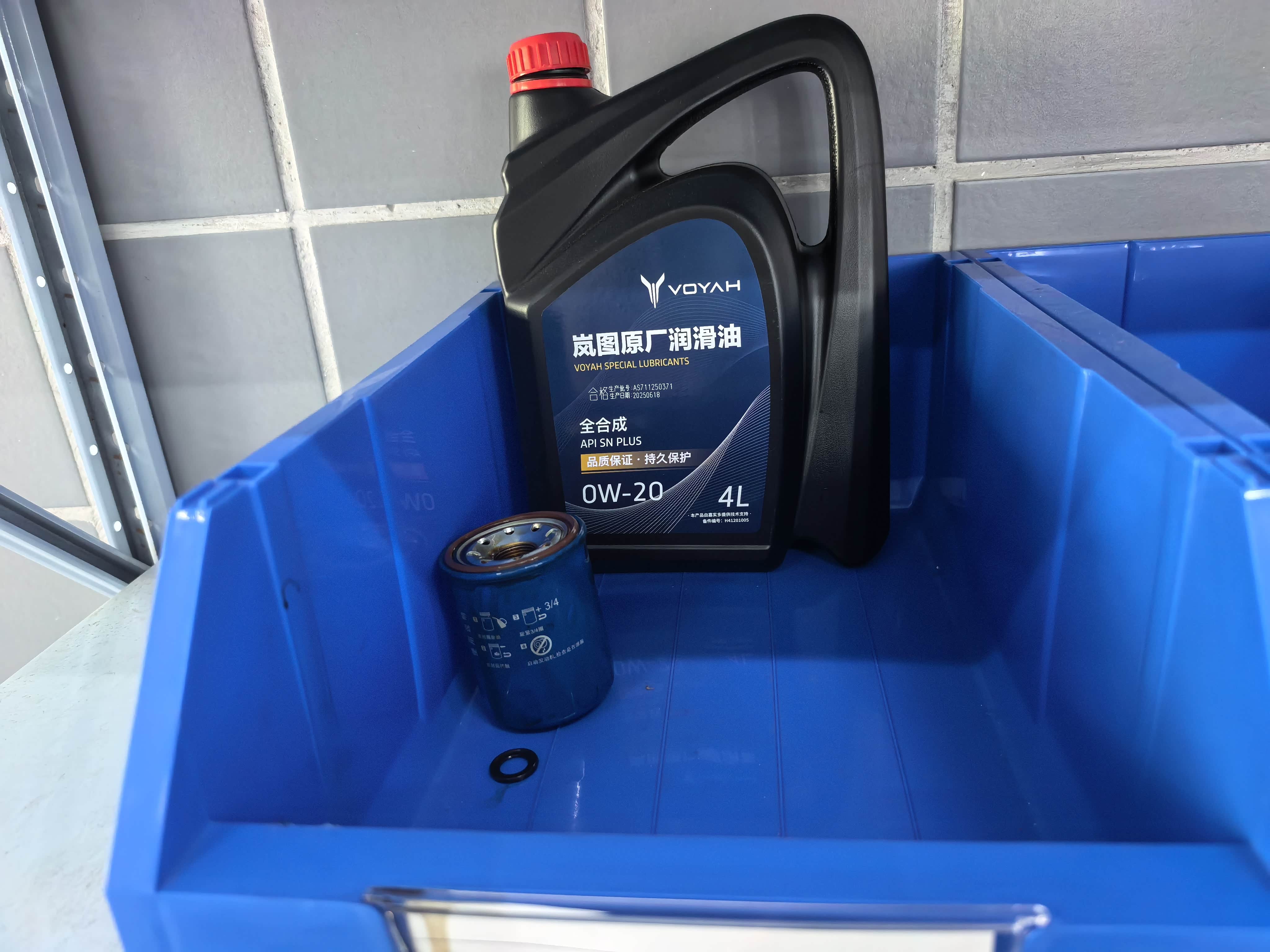

     然后师傅给我更换机油机滤了,师傅在放机油的时候,我发现油还挺干净。小张解释说因为我用电多,增程器用得少所以机油状态保持得不错。像他们有些跑长途一直用油的就会很脏的,不过这个机油该换还得换,说是机油也是有时间期限的也会过期的。他边说边拆开新机油,这个是岚图原厂的4升装的全合成机油正好加完。

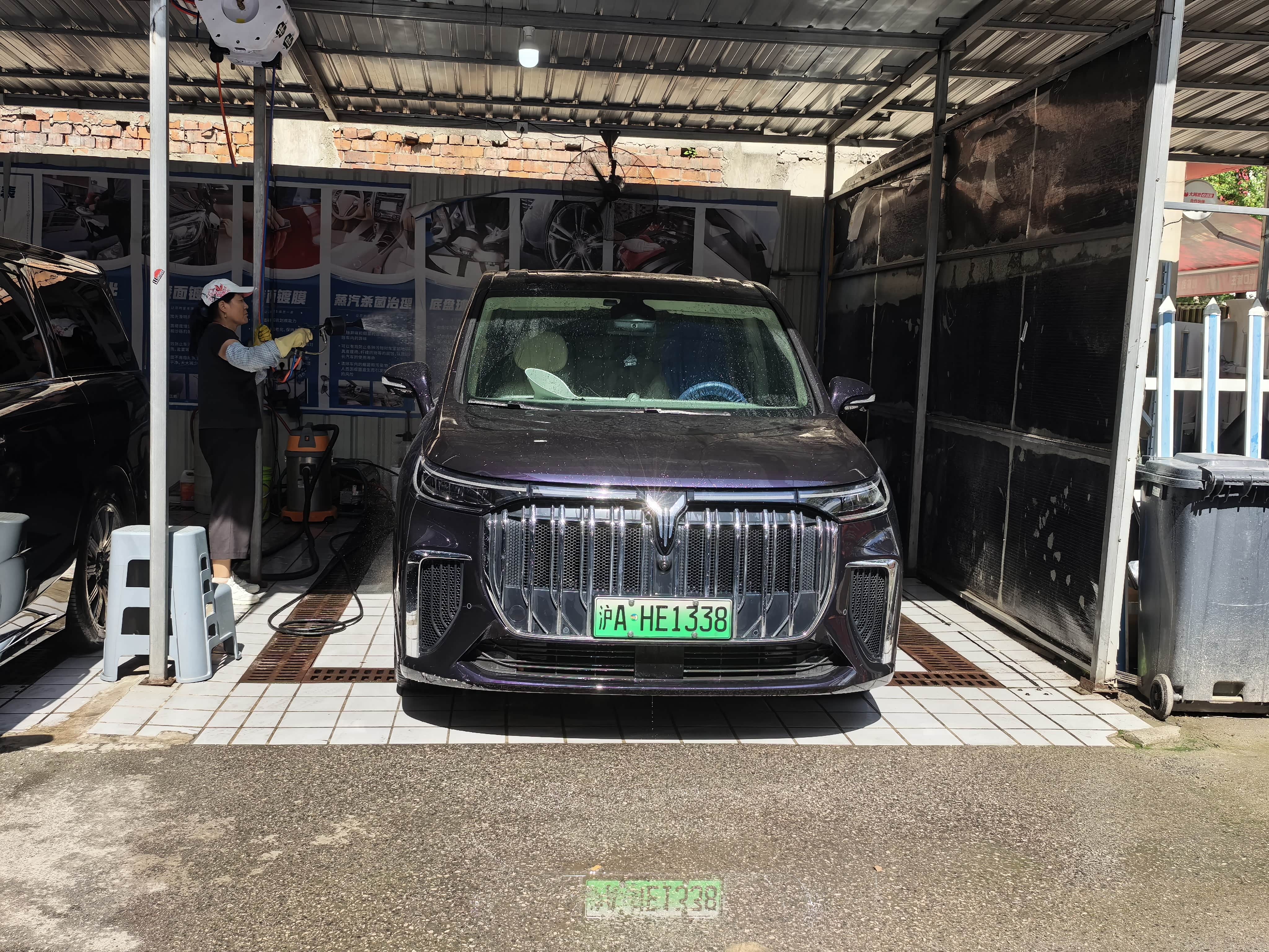

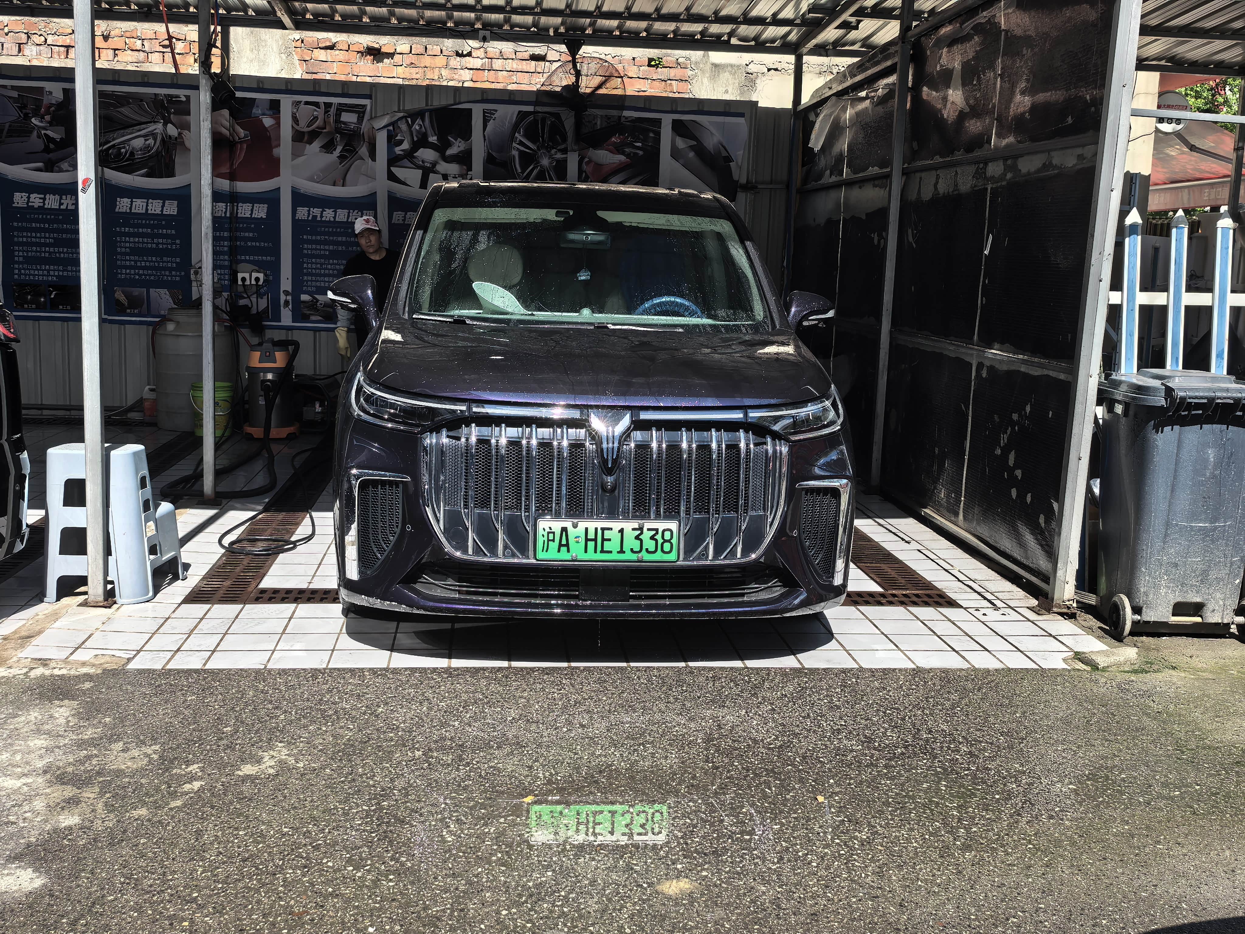

   快到中午的时候,小朱跑过来问要不要在这吃午饭。我说吃的然后要了份盒饭,三荤两素味道还行。吃完饭我发现车子已经在洗车区了。洗车师傅几个人给我里外都洗得很干净,就连轮毂都擦得很干净。然后小朱给我看了下换下来的配件和弄下来的石子,我看了下那个石子还真不少呢还都挺大的。
   全部弄完大概十二点半。结账时价格和工单一模一样,没多收任何费用。还好我有终身免费基础保养不花一分钱。这时候小朱还提醒下次保养的时间和里程,说下个月有免费检测活动问我要不要再来检查下。
