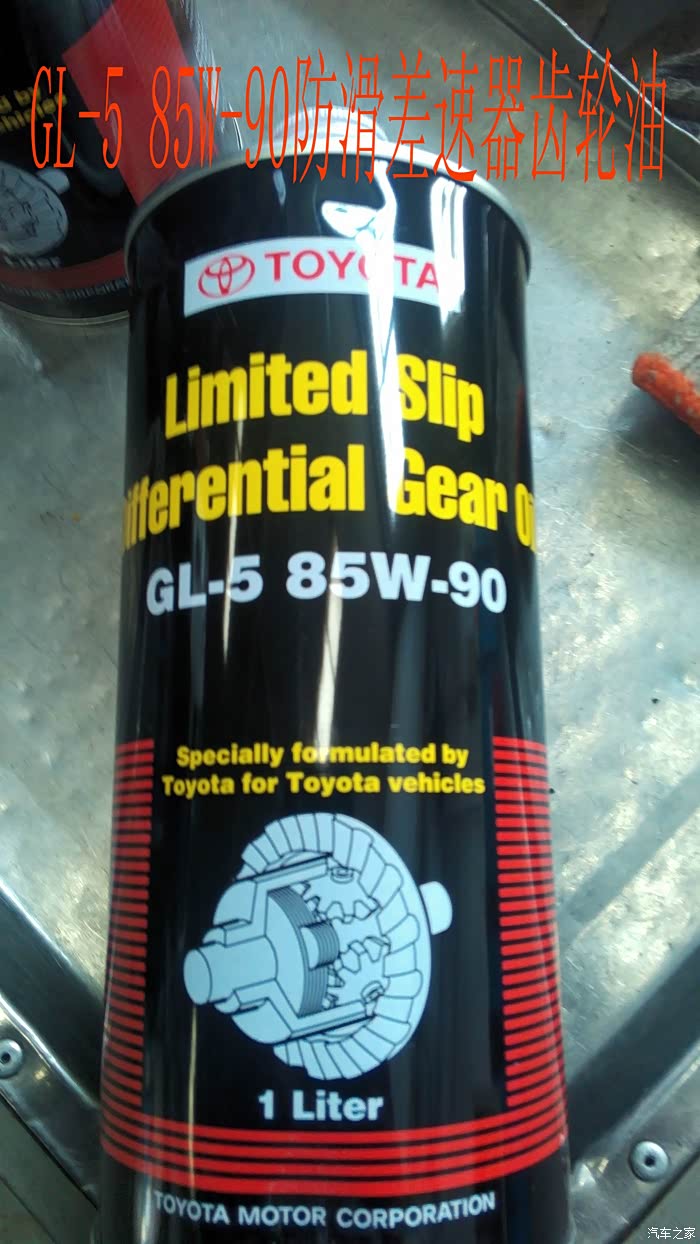

本人的车是RAV42.4至臻导航版丰田SYV越野汽车,截止到现在已经跑了53126公里,按照说明书应该在4万公里更换差速器齿轮油,考虑到一般生产厂家的建议都比较保守,所以跑到5万公里才去4S店更换前后桥差速器齿轮油,说明书上标明的齿轮油是GL5 0W90型号的齿轮油,我这次更换的是GL55W90的齿轮油,  当时问修车师傅为何没更换GL50W90,师傅说在京津冀地区这个型号就完全可以了。为了解开疑惑,今日特普及一下差速器齿轮油的知识:

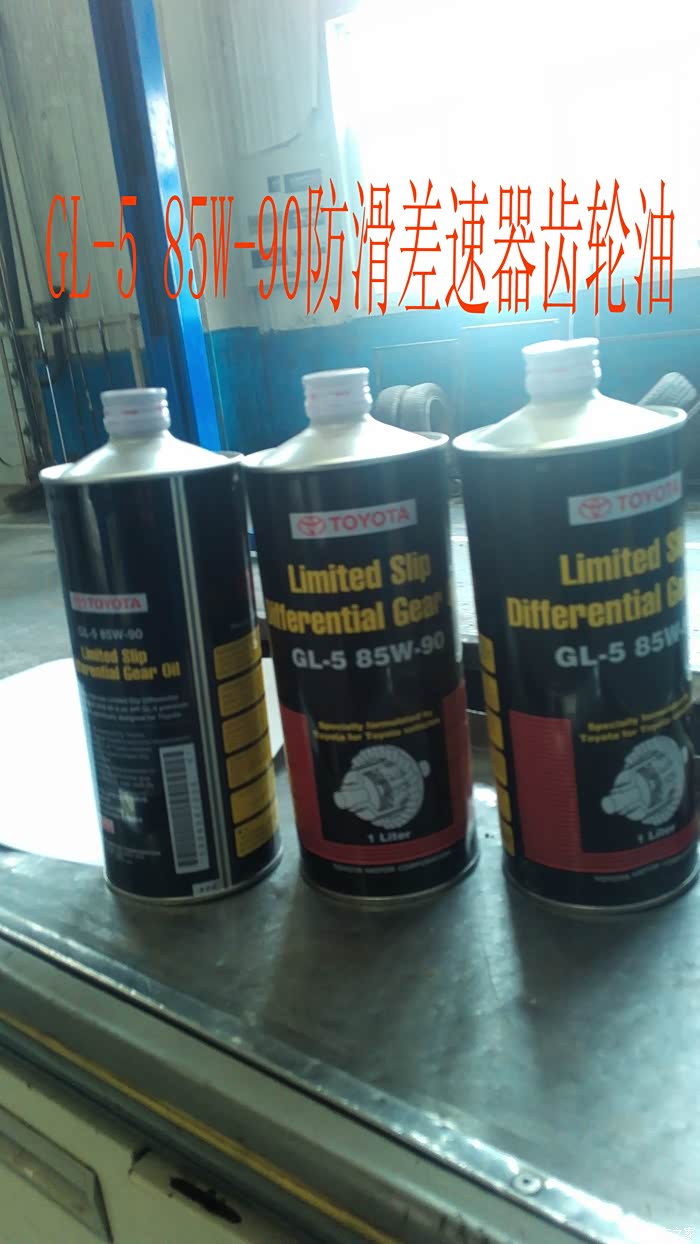

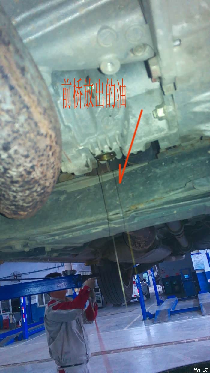

一共三桶每桶1升,实际使用2升就够用,前后差速器每个0.45升,合计0.9升,加上用新油顶出部分旧油,再加上一升足够,这次更换后就都清楚了,也希望各位车友注意,能节省一升钱就节省,虽然一桶有才55元

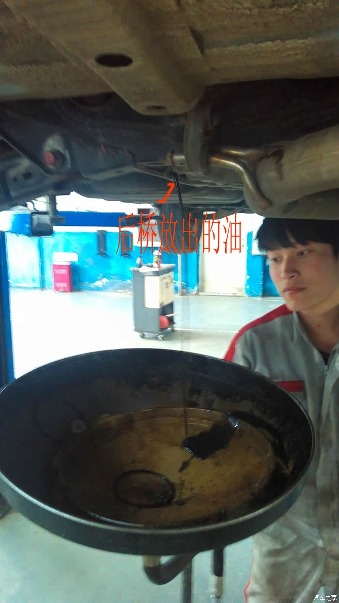

放出的齿轮油眼观还是比较黑,实际使用上车跑5--6万公里更换比较合适
这就是后桥差速器放油口

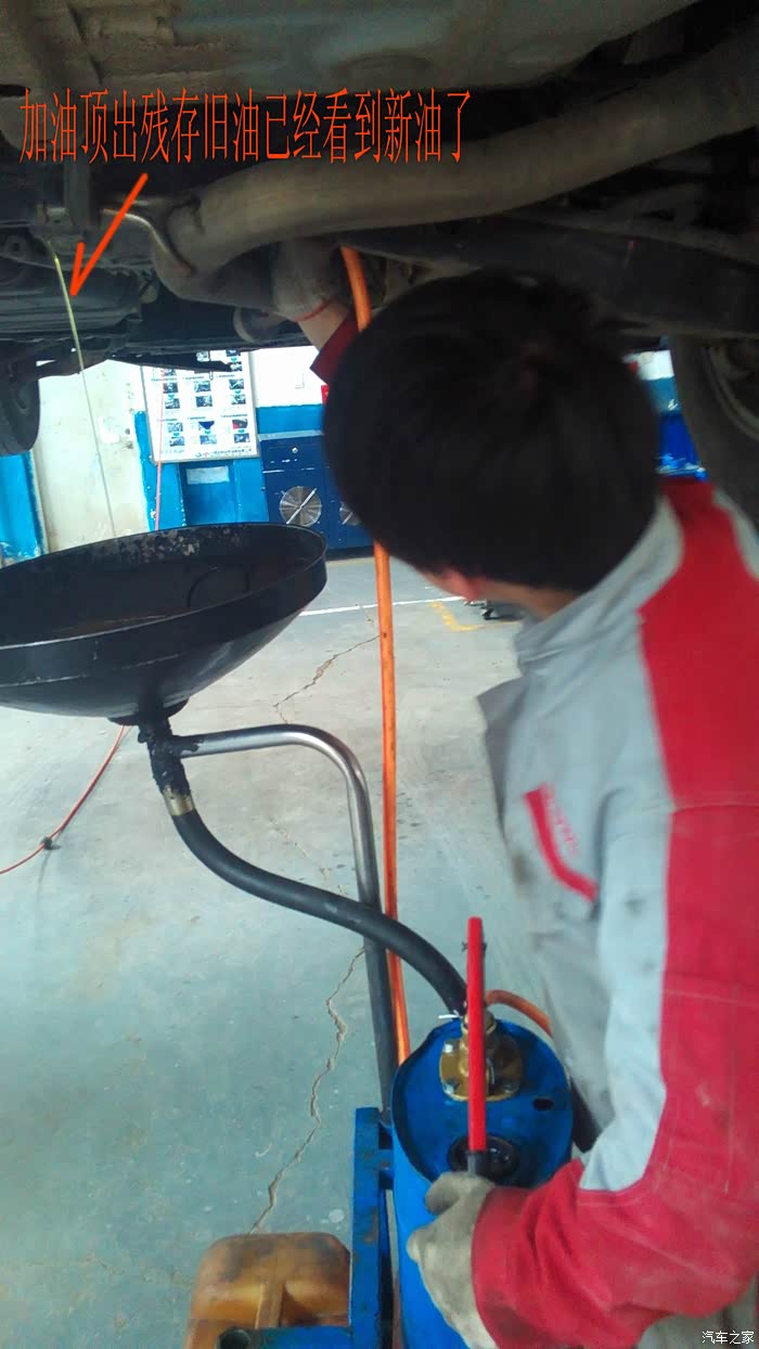

开始加注新齿轮油,已经明显看出流出的齿轮油是新的了

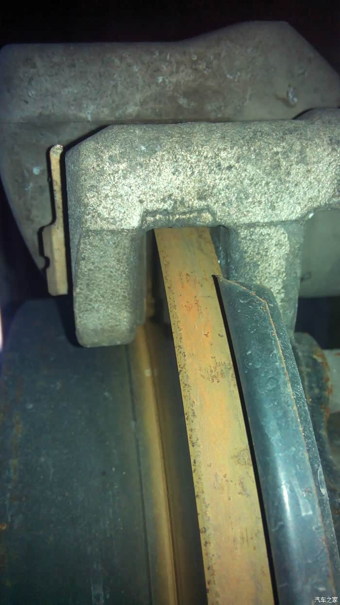

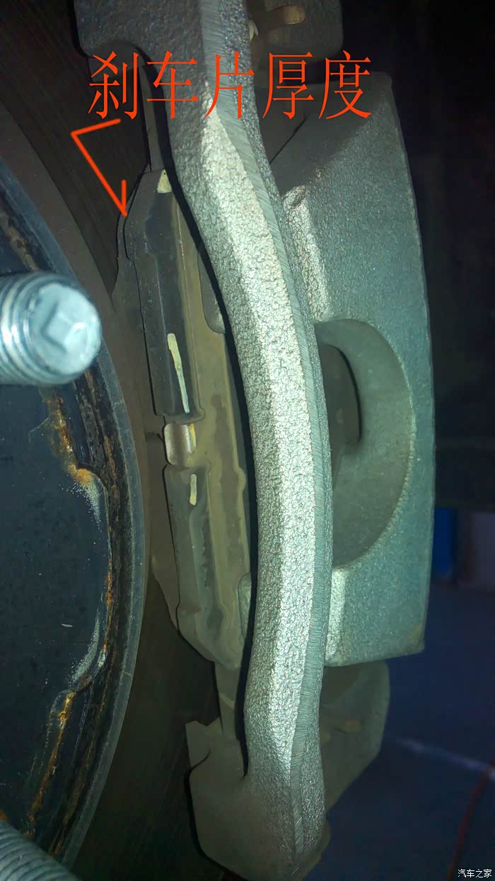

虽然已经行驶了5万多公里,刹车片还有大约5毫米的厚度,

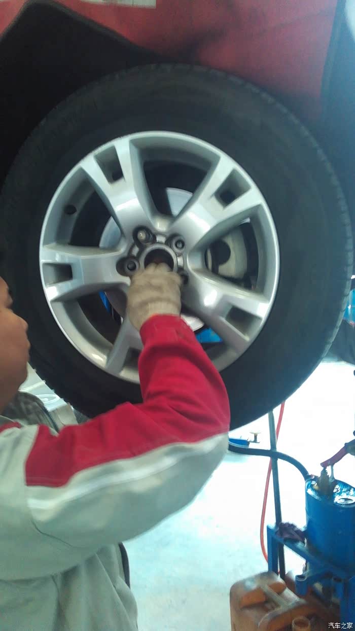

顺便做一下四轮换位,(三万公里换过一次)当时师傅就告诉四轮换位后可能方向发抖,因为我刚做完四轮定位及轮胎动平衡,所以四轮换位后并未出现方向发抖,在此说明一下时速80公里以上方向发抖,加速到120公里后就不抖了,一般是前轮的问题,当然这只是一般这样,也有例外情况,大家可以参考
