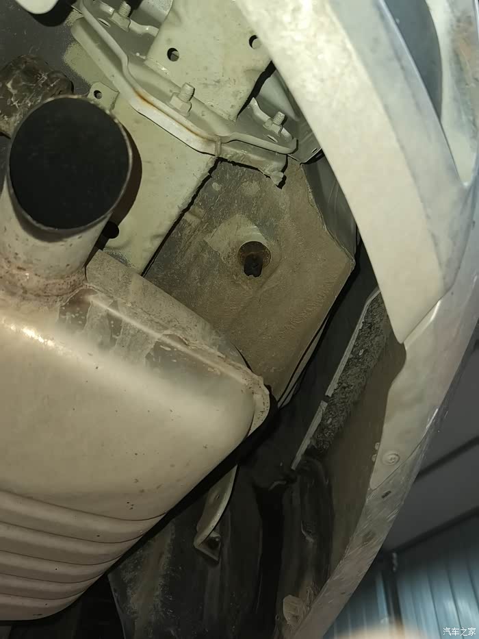

车底后面左右2边, 有2个排水管子,多半是堵塞了..你找个细签子先捅一下看看.
四川
2025-03-08 02:16:38
右边的,排气管右边这个黑色小胶管...对应左边还有一个,
