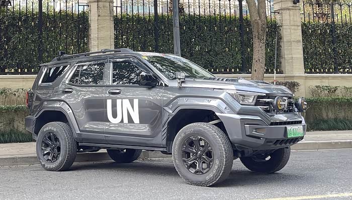

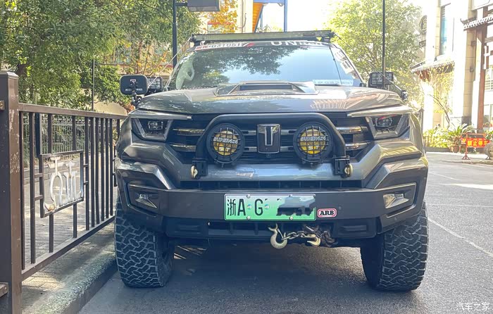

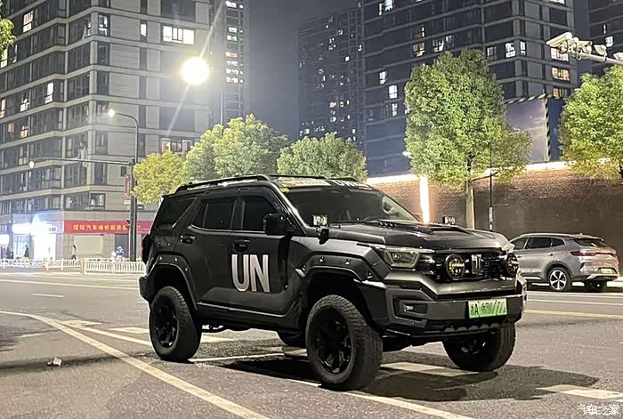

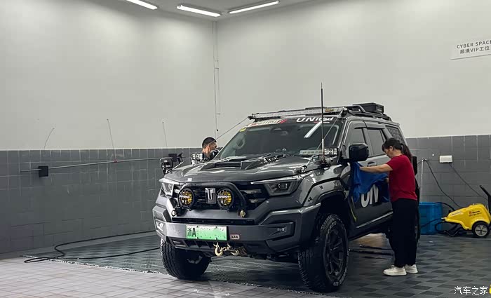

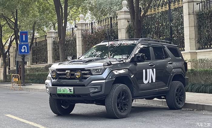

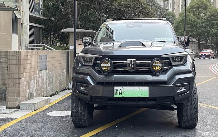

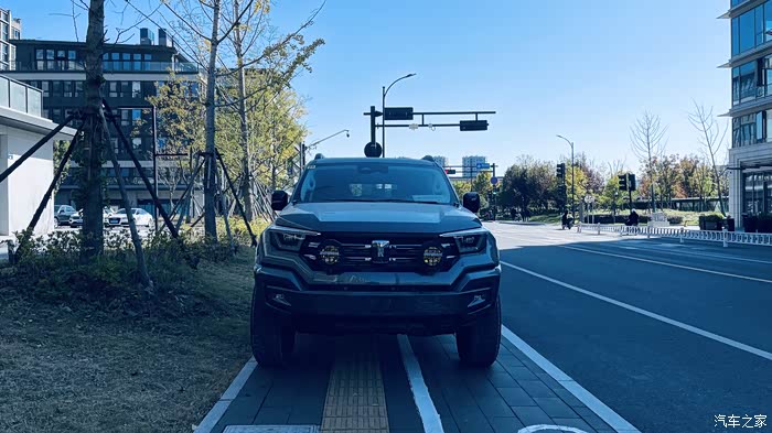

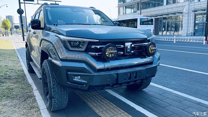

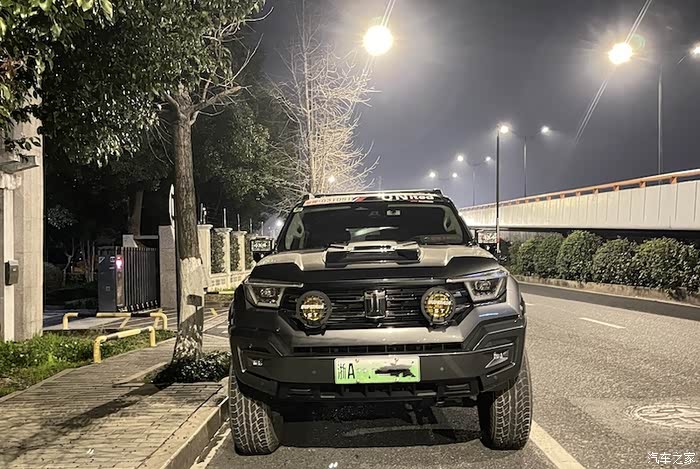

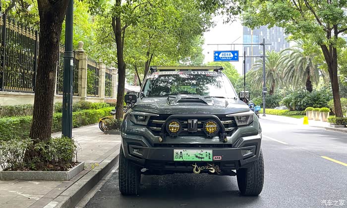

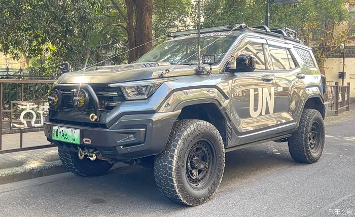

提车后着急上牌,就是为了能够小改一下,觉得400的前脸略显平庸,如果能加上牛栏杠就好了,可惜目前市面上还没有,就想着装两只射灯,增加点野气,一哥们就是搞汽车内饰设计的,量了量尺寸啥的,做了一付射灯支架,完美安装上。

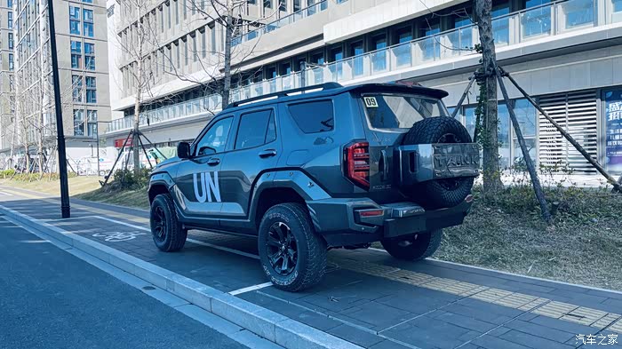

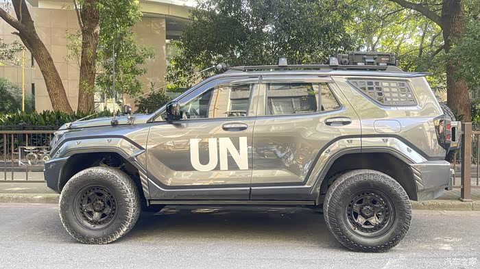

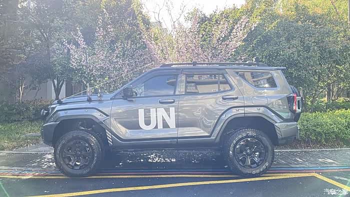

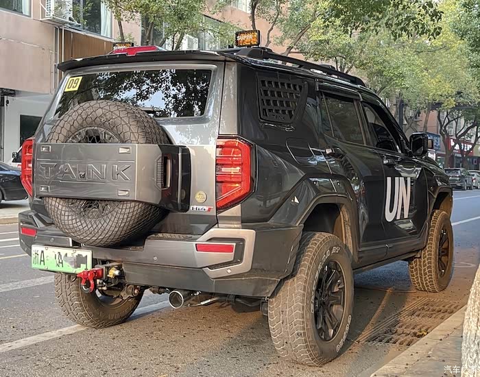

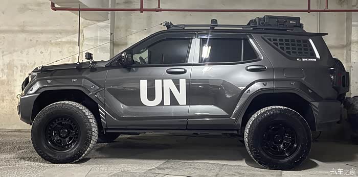

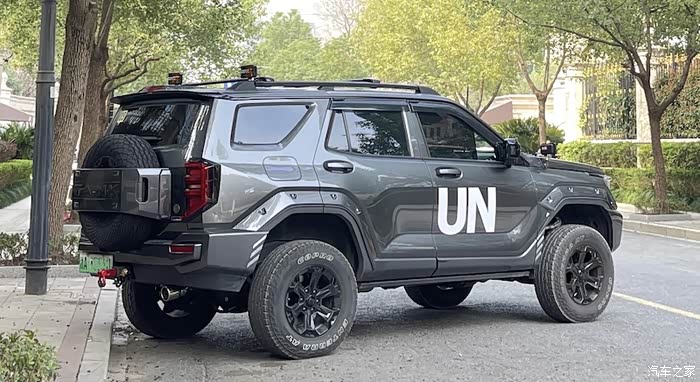

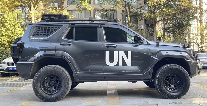

轮胎不想太夸张,也不想换轮毂,只要直径增大一些即可,选择了265 70 18的胎,扁平比增加了5%,总直径比原车增加了2.8cm左右,上车后车高度增加了1.4cm左右。

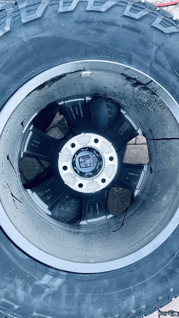

原厂轮毂轮胎内凹不能忍受,不换轮毂就只能装法兰盘了,不去越野法兰盘属于价廉物美相对可靠的了。

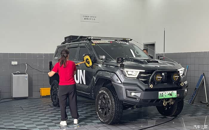

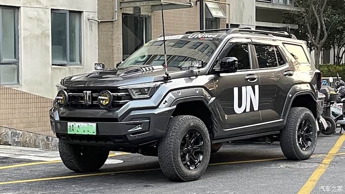

小改后看起来稍微顺眼一点了。

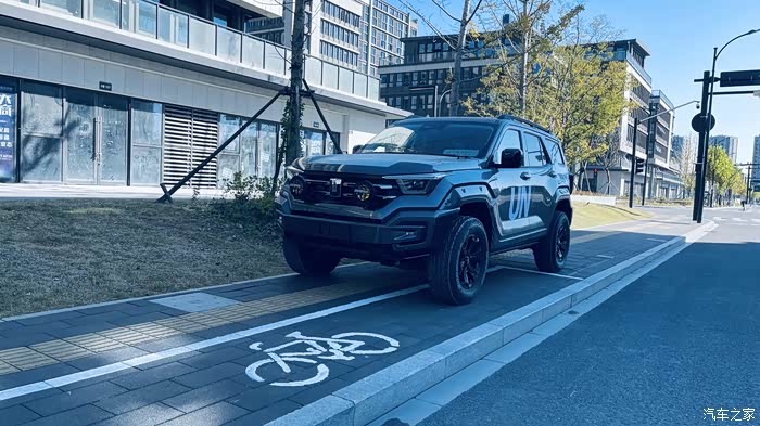

本来计划升高2寸,现在暂时放弃,一是原车高度已经挺高的了;二是如果升高两寸,新换的轮胎直径又会显小,但新换的轮胎规格直径82.8cm已经接近极限,再大就要动论拱内衬,还要切割掉一点边缘,不想胎折腾;三是先感受一下原厂的避震硬度和高度,开一两年还想升高再升也不迟。于是把买来的升高件又退了
