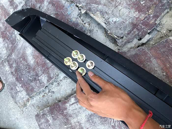

安装螺栓,配的数量刚刚好,所以安装的时候要小心别搞掉了,省的少装一颗心里老是惦记着的。

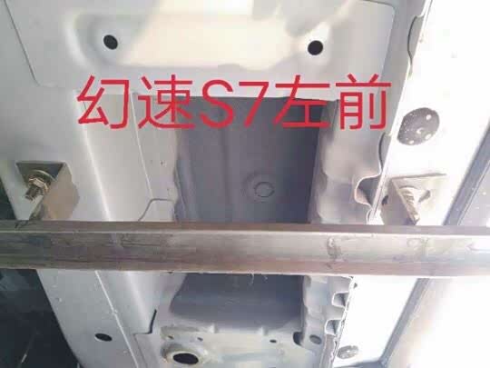

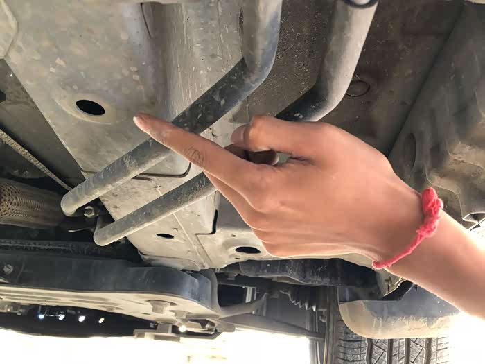

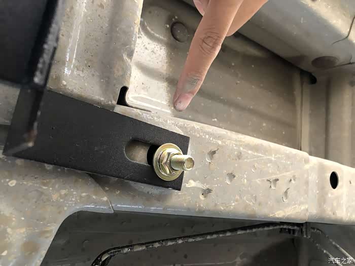

如图手指的位置,就是左前的第一个螺丝。因为自己是躺在车下面操作安装的,所以有图片不太能跟上流程走,但是能给大家说明清楚安装的地方就好了

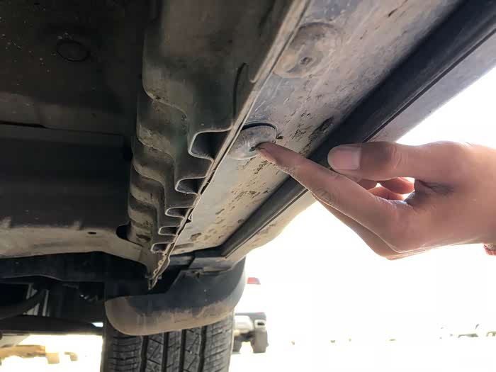

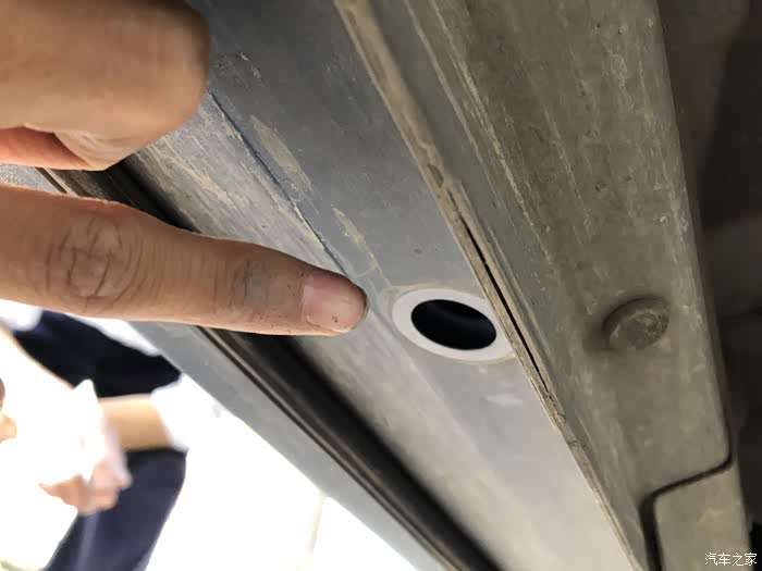

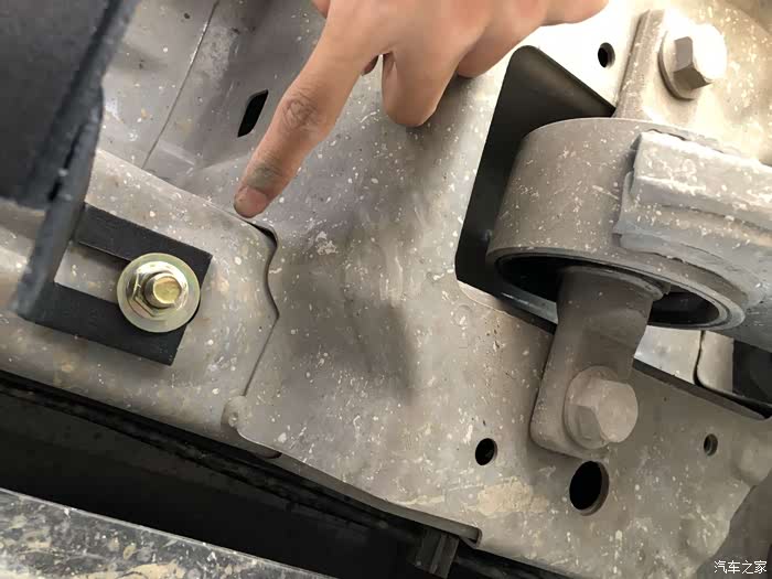

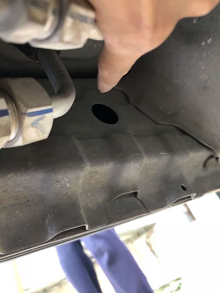

手指这里是左前的另一个螺丝,需要把这个位置的胶盖拔出。
然后这两个就是固定踏板位置和链接支架的两个螺丝。
手按着的这个就是我拆下来的胶盖,钻进车底就能明显的看到这个东西了

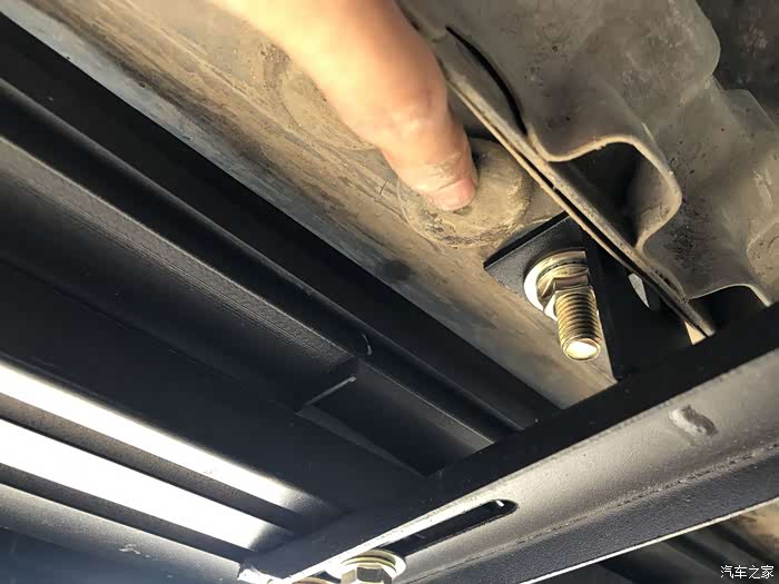

左中部位的螺丝孔位置。

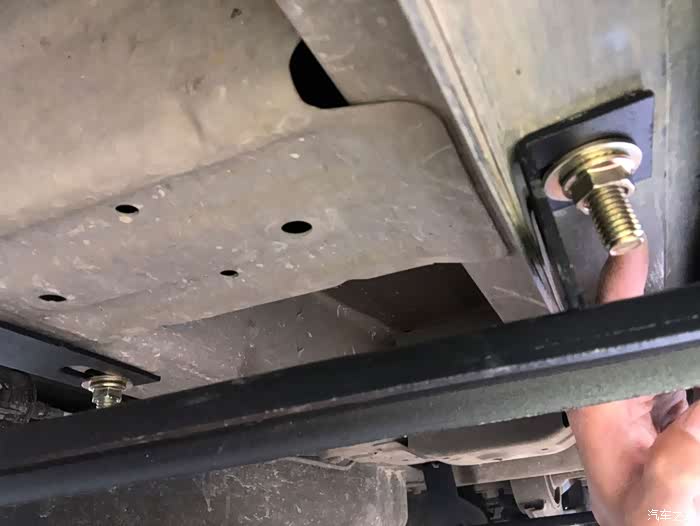

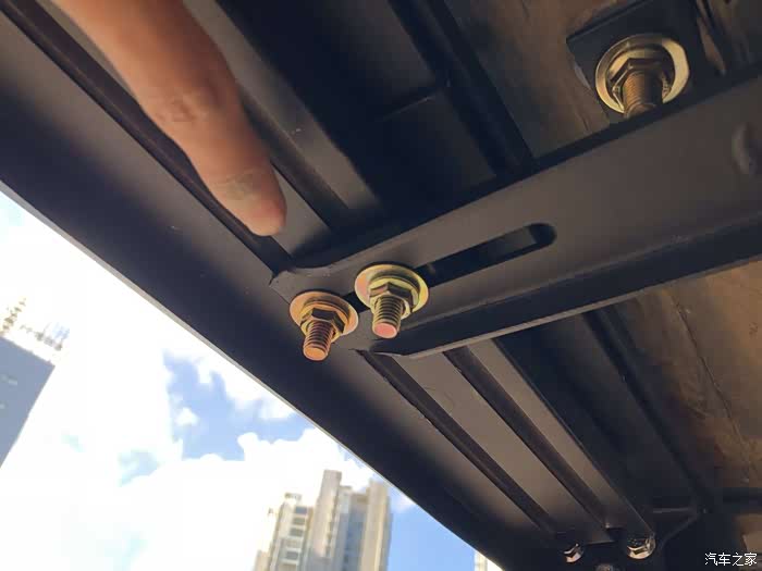

中间位置螺丝,大家上边上这根螺丝的时候不要太紧了,不然到时候踏板就递不进来了。刚开始我也是固定死掉,结果就出现这个问题了。又重新返工去弄,所以希望大家装的时候注意一下流程。

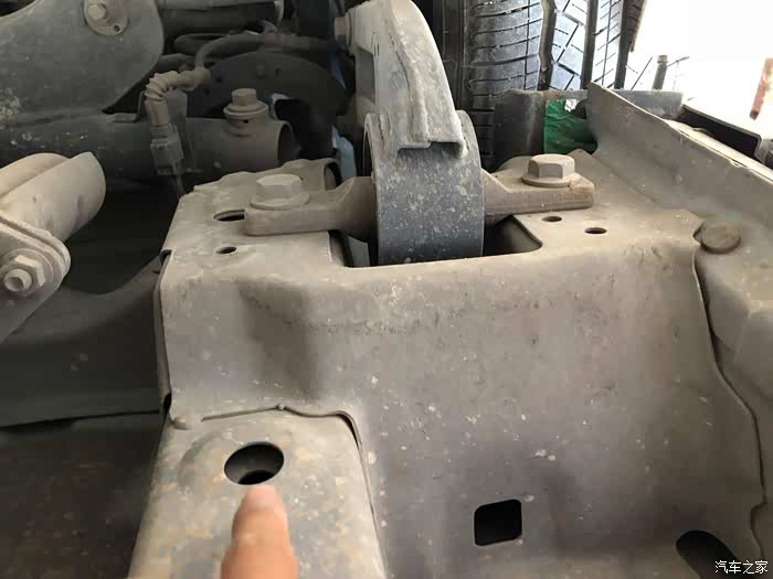

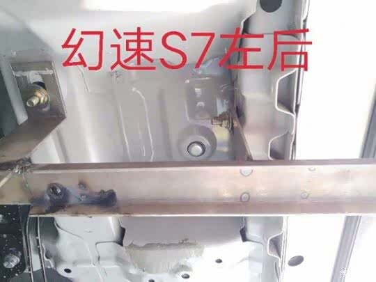

这个是左后方的螺丝,这个螺丝孔比较独特,从侧面进去的,大家放螺丝进去的时候一定要慢慢的弄,一不小心就会掉到里面去的话就会很麻烦了。

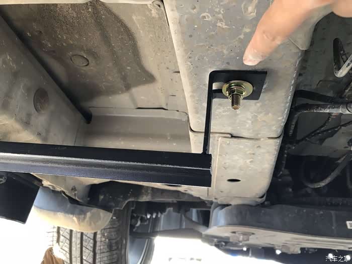

这个就是左后上方的螺丝孔位,只要你真的那个支架是放哪里的·拿着支架来对一下孔基本上是不会错的了。比较是按原车生产的。

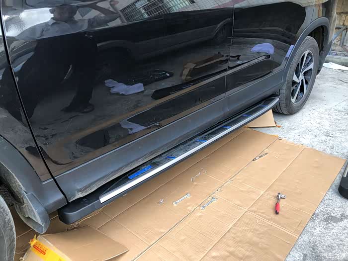

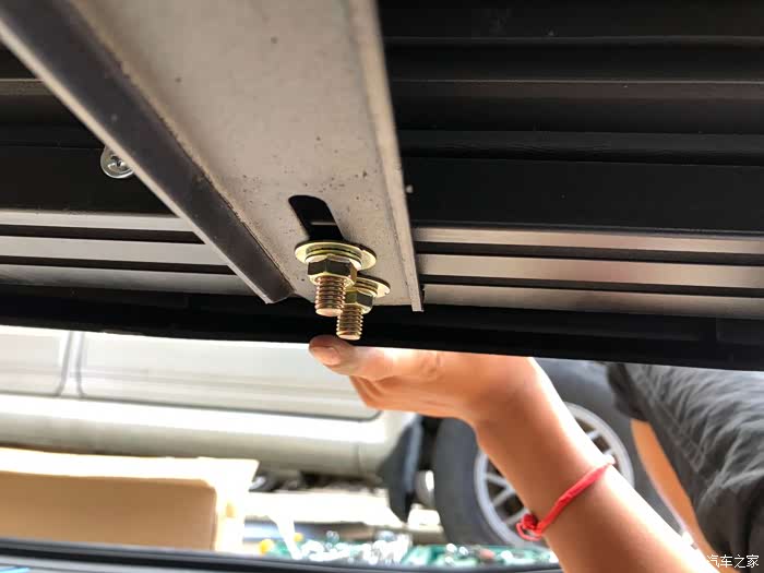

上外面踏板的这两个螺丝记得要把踏板位置对准哦。像我现在写贴才发现我的两边位置不太协调,一边太往前,一边太往后了。

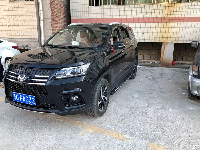

左边已经安装完毕,装好后看着还是大气了很多。

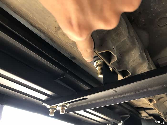

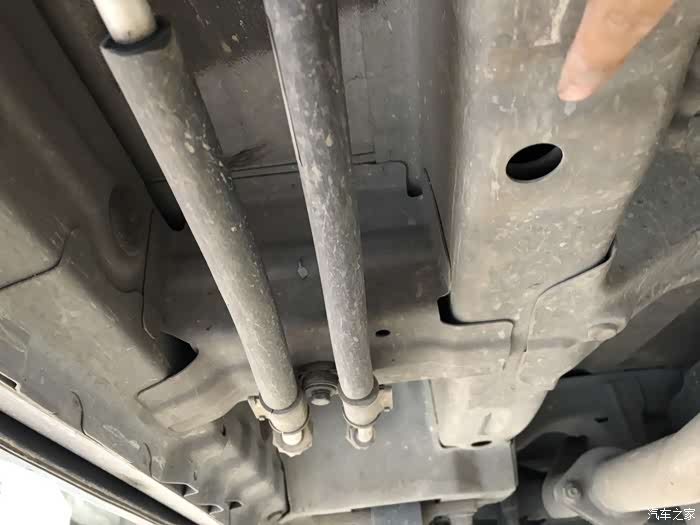

这里是右中位置直接按在空调管的上方,这样也能对空调管起到一定的保护作用

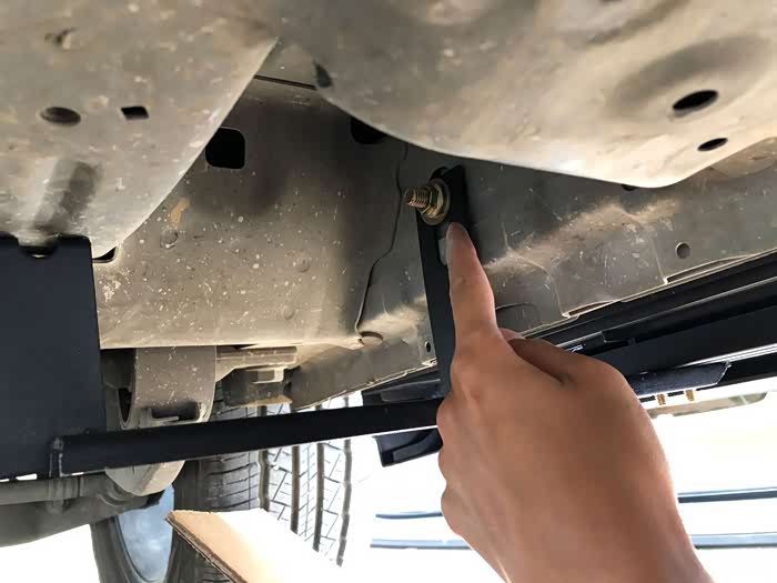

右后的最后一个孔位,孔位确定好后就直接拿着支架往上面对了。
支架安装好后,把踏板上的螺帽先松开下来,待把位置对好后再固定上去就完工了,

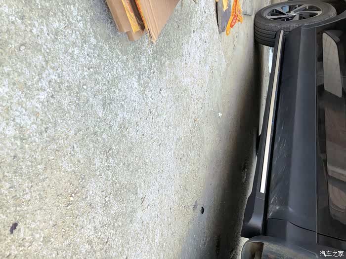

右侧安装效果,右侧的踏板都往前面很了,我也是现在写贴才发现的,过两天在把它往后面移一点。免得看着不对称看看,
左侧安装效果。安装完成后整个车外型又增加了一分,
