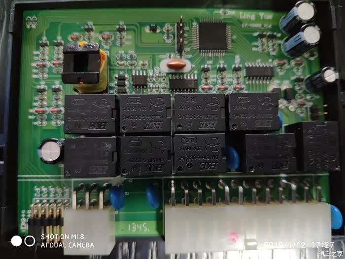

车窗的继电器没坏。是后装的升窗器电位器坏了,但我只是左窗失控,而升窗器有8个电位器,我是想通过电路图找到左窗对应的电位器,要不就得全换。

论坛的坛友,谁有2014款的长安CS335的电路图,麻烦发份给我,我车窗升降有问题,想检查下线路。不胜感谢!邮箱:418754585@qq.com

楼主描述的不是很正确吧?应该是继电器不是电位器吧?如果想找到控制某个车窗的继电器也很容易的,只要按下出故障的那个升窗按键然后用万用表直流电压档测量个继电器的电压输入端只要有12V电压的那个就是相对应的控制继电器。一般每个车窗是由两个继电器控制,一个是控制上升一个是控制下降。这个主控板有9个继电器除了8个是控制4门车窗升降的还有一个是延时继电器。
