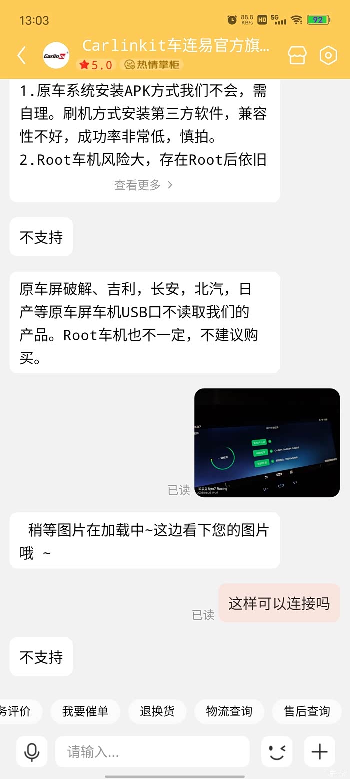

由于ICON没有Carplay等通道,官方系统也不像星越L的银河OS可以支持Hicar,无意中看到领克官方出了个Hicar盒子可以支持Hicar,想着领克的车机和吉利差不多,ICON应该也有办法可以使用。但吉利官方没有这个盒子,在网上多方咨询后,得到的结论都是一致的:吉利系列的暂时没有Hicar盒子可用,因为吉利那个USB的开放性也很差,插上去不识别 。。。

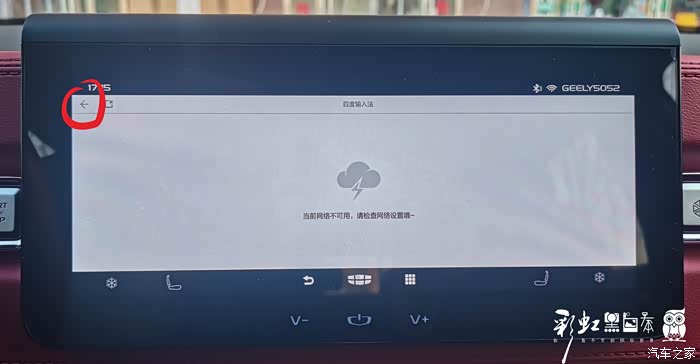

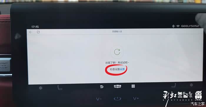

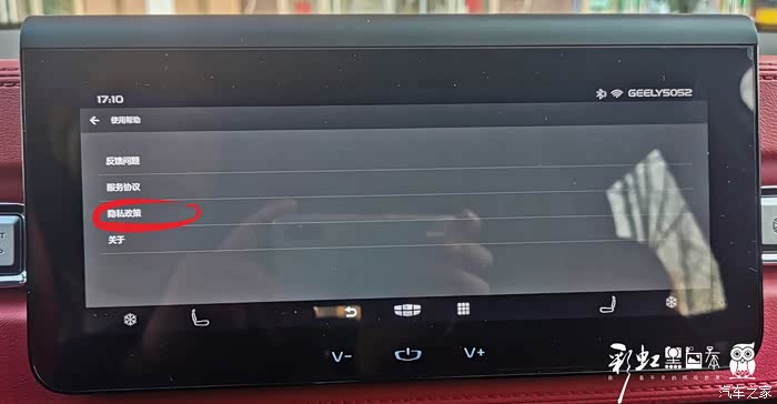

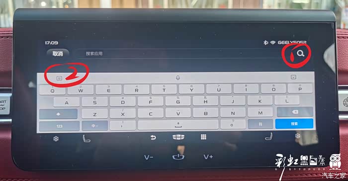

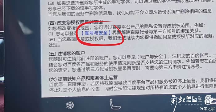

在车机任意可以搜索的界面,比如在应用那个界面,点击右上角  搜索(放大镜)图标,弹出键盘后,点击键盘区左上角的那个图标(输入法切换图标),下一个界面点击“更多设置”,下一个界面点击“使用帮助”,下一个界面点击“隐私政策”,进入隐私政策条款,往下滑动,找到蓝色小字“【账号与安全】”并点击,等待一会,会弹出来“当前网络不可用的界面”,点击左上角箭头(返回),【下一步需要注意眼疾手快】稍等会弹出来“出错了”那个界面,下边那一行有蓝色的“设置”,看到后迅速点击【这个界面稍纵即逝,需要尽快操作】,点击后即可进入后台设置。

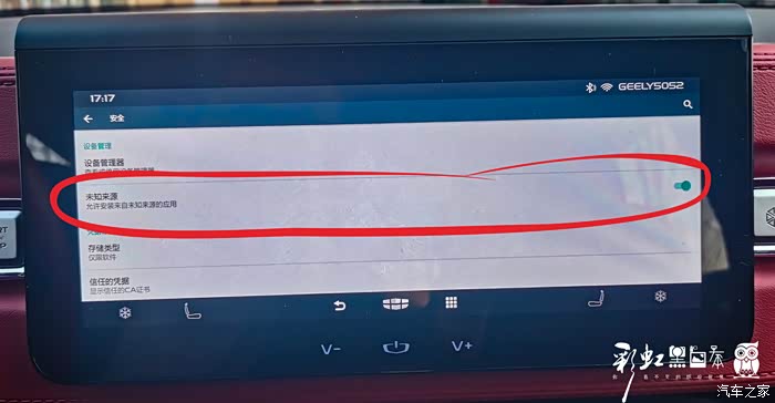

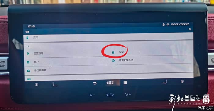

进入设置后,下滑找到“个人”里边的“安全”,点击进去找到设置管理,把“未知来源”打开。

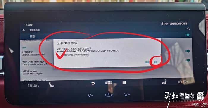

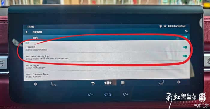

返回设置主界面,下滑找到“系统”里边的“开发者选项”,点击进去下滑找到“USB调试”和“Wifi Adb debugging”这两项,都打开。会弹出“允许USB调试吗”那个界面,方框里打钩并确定。

车机任意可以搜索的界面,点击右上角  搜索(放大镜)图标,再点击键盘区左上角的那个图标

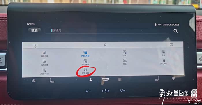

点击“更多设置”

点击“隐私政策”

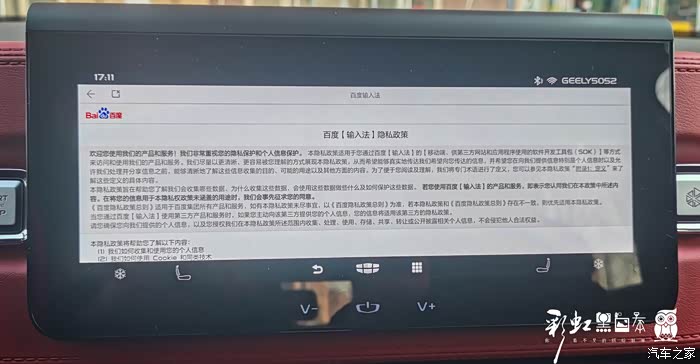

进入隐私政策条款,往下滑动
下滑找到蓝色小字“【账号与安全】”并点击,等待一会
出现这个界面后,点击左上角箭头,点击后请注意看屏幕,下一个界面很快就会过去,要及时操作
看到这个界面,迅速点击 蓝色小字“设置”

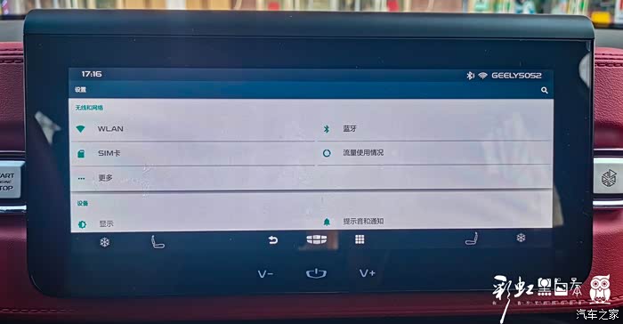

进入设置界面后,往下滑
找到“个人”里边的“安全”,点击进去
找到设置管理,把“未知来源”打开。

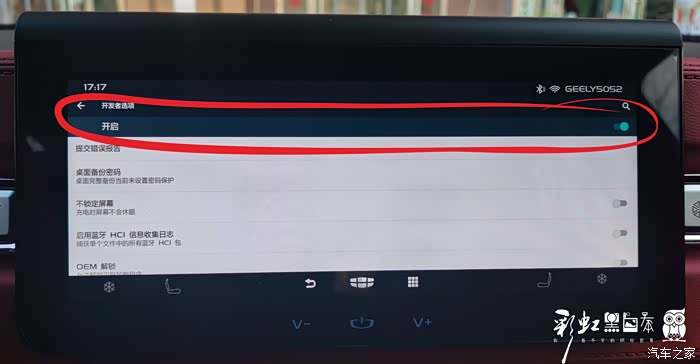

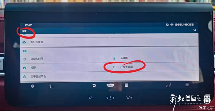

开启开发者选项

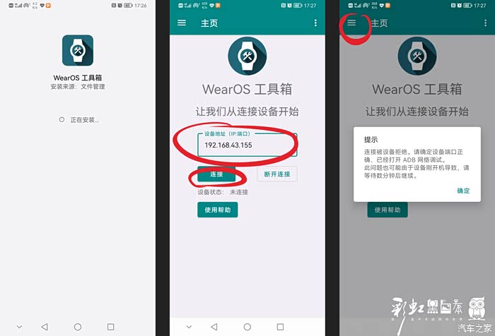

在手机上安装【 Wear OS 工具箱】这个APP,APP安装包请自行搜索下载,有官网。
第二步:
手机上【 Wear OS 工具箱】安装完成后打开,在 设备地址 那里填写 之前需要记住的那个IP,填进去之后,点击连接,会显示连接成功。
如果弹出一个提示“连接设备被拒绝”,则需要在车机端重新把那个“USB调试”和“Wifi Adb debugging”关闭再打开,再次在手机上 Wear OS 工具箱 里点连接,就可以连接成功了。
第三步:

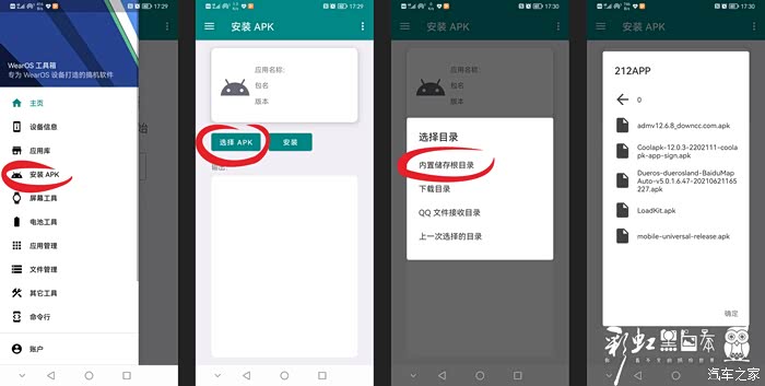

连接成功后,在手机端 Wear OS 工具箱 界面点击左上角那几个横道道的图标,找到“安装APK”,点击后下一个界面点击“选择APK”,找到存放在手机里的【ES文件浏览器】APP安装包,选择之后点“安装”,然后就是等待安装完成,安装完了之后在车机上就可以看到【ES文件浏览器】的应用了。(有时候会安装失败,失败了就多试几次),正是因为这个操作经常失败,所以建议安装【ES文件浏览器】后,用U盘安装其他软件。
在手机上安装Wear OS 工具箱,填写之前记住的IP,点击连接,如果失败,请查看上边文字说明
点击 Wear OS 工具箱 左上角横道道,点击安装APK,按图示顺序选择想要安装的APP进行安装,建议先安装 【ES文件浏览器】,然后插U盘继续安装其他软件。

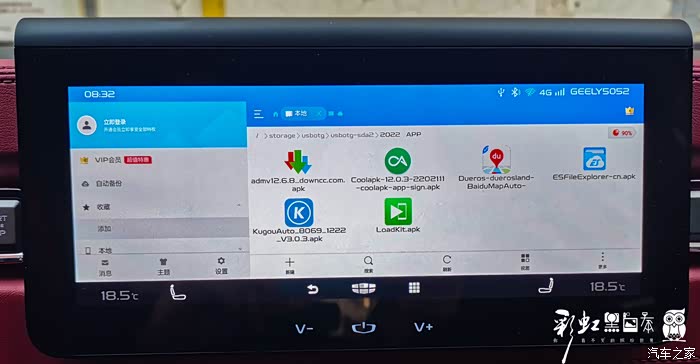

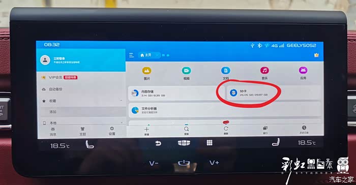

将准备好的存有APP安装包的U盘插入前边的那个USB,在车机上点击【ES文件浏览器】,打开U盘里的安装包进行应用安装即可【注意:ICON的车机芯片运算能力有限,建议不要装太多,且装且珍惜,装太多会卡死机哦】
插上U盘后,打开车机上安装好的【ES文件浏览器】,会将U盘识别为 SD卡
找到U盘里放安装包的文件夹,选择APP进行安装。

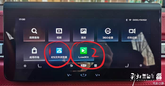

购买 支持后装安卓车机的Hicar盒子,并下载对应的需要在车机端安装的盒子APP,在车机端安装好(方法见PART 02)
1为 ES文件浏览器,2为 我买的盒子需要装的软件

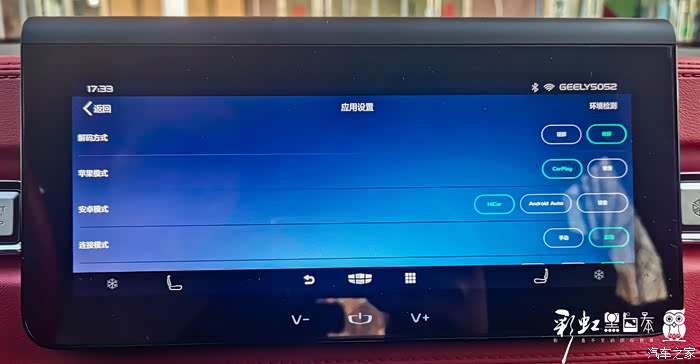

根据自己购买的盒子,在车机端进行简单设置,具体设置可以自己尝试或者咨询盒子的客服。

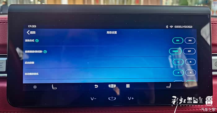

这是打开盒子APP的界面(图片为我购买的产品设置界面)点击左上角齿轮设置图标
设置界面
音频设置这里,我多次测试后,建议选择使用“车载蓝牙”音频通道,因为用盒子的通道,有时候车机弹出来那个空调提示时,蓝牙音乐会停止播放。

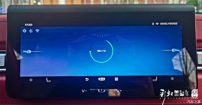

把购买好的Hicar盒子插入前边的USB插口,注意可能会不识别(这里吐槽一下吉利,能不能把车机的开放性放宽一点!!!)在Hicar群里咨询并自己尝试后发现不识别的原因是:吉利的USB供电不足,需要外接一个供电线。
解决办法是:买一根支持供电的USB线和一个点烟器充电器,将支持供电的USB线两个公头 一个插入 原车USB进行数据传输,另一个插入 点烟器扩展的USB来供电,再把盒子插入 自己买的那根线的USB母头,完成连接。
第四步:
按上述完成连接后,点击车机端安装好的盒子的APP,会弹出来一个带二维码的界面,用华为手机扫描那个二维码进行连接,注意要打开WiFi和蓝牙。华为手机的扫码 在 负一屏 上边有个搜索框,里边有一个小小的扫描图标,点击后选择扫码即可。一般情况下,第一次连接需要扫码,后边每次只要启动车辆,就会自行连接,无需操作。(这里忘记拍照了,不想重新来一遍,但这个比较简单,看文字就行)

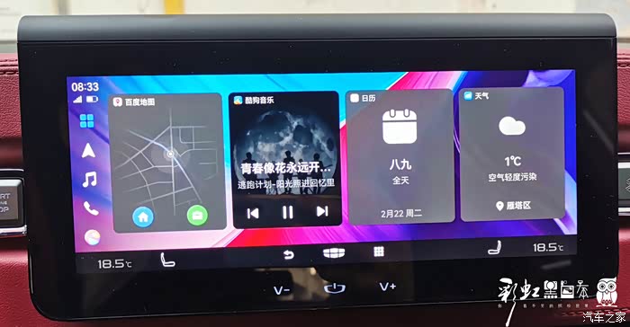

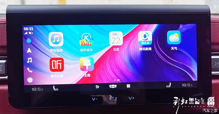

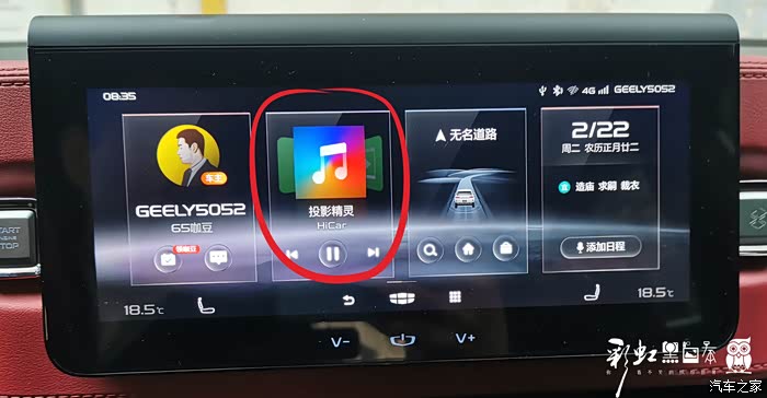

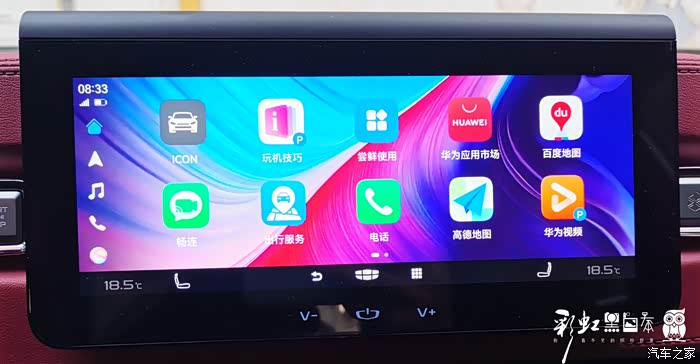

Hicar首页界面,上车后启动车辆,会自动连接盒子并进入这个界面
目前的APP,其实是手机端安装的,Hicar是在车机端映射
目前的APP

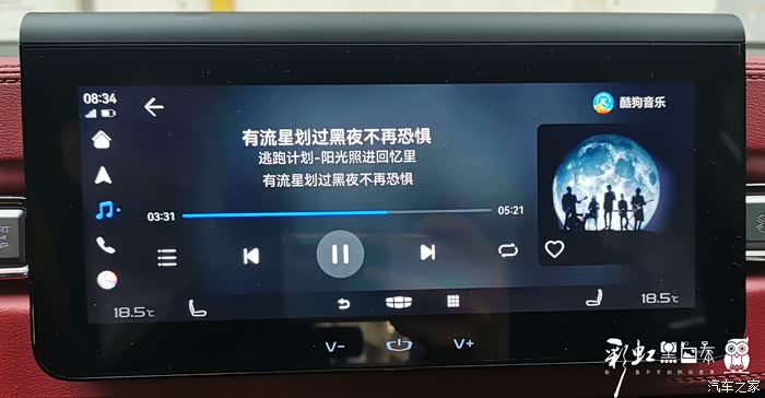

音乐界面,我用的是酷狗

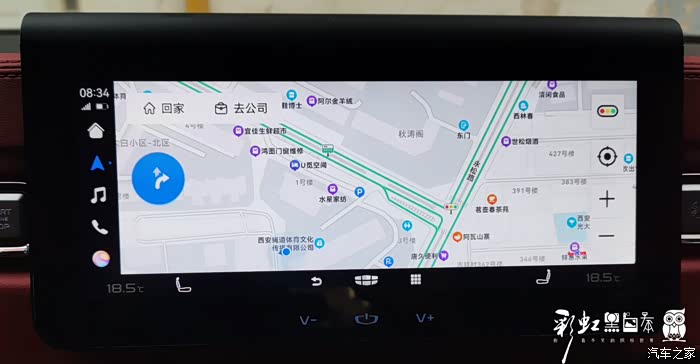

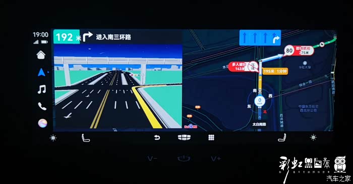

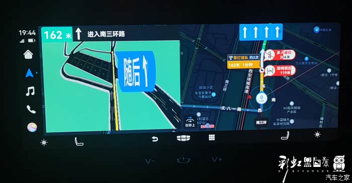

导航界面,我习惯用百度地图,目前的缺点是字有点小。导航还是非常方便的,在手机端搜索目的地,点击导航后,在车机端点击地图,可以继续导航,非常方便。
导航过程中界面,路口放大图
极少数路口放大图会出现变形,不过可以忍受

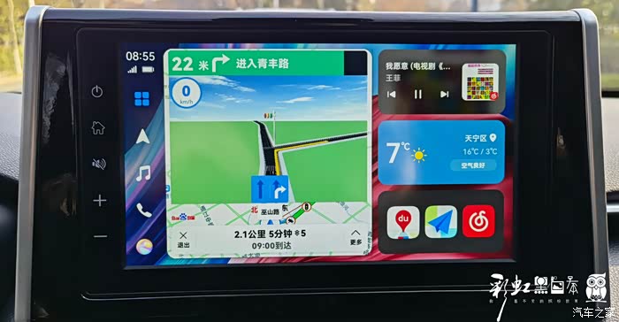

最后,这个是鸿蒙3.0内测用户发的新版的Hicar首页,导航和音乐等可以同时显示,很期待哦。
