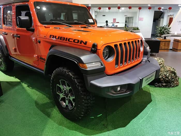

来到4s店,本身是在看撒哈拉,觉得撒哈拉就够自己用了,但是看到罗宾汉的时候,想想还是罗宾汉吧,毕竟多两把锁,万一出去玩用得到,干脆利索的拿车,就要了这台展厅里的现车。这个时候玩的朋友就开始了,买了牧马人不去坦克基地破个处?

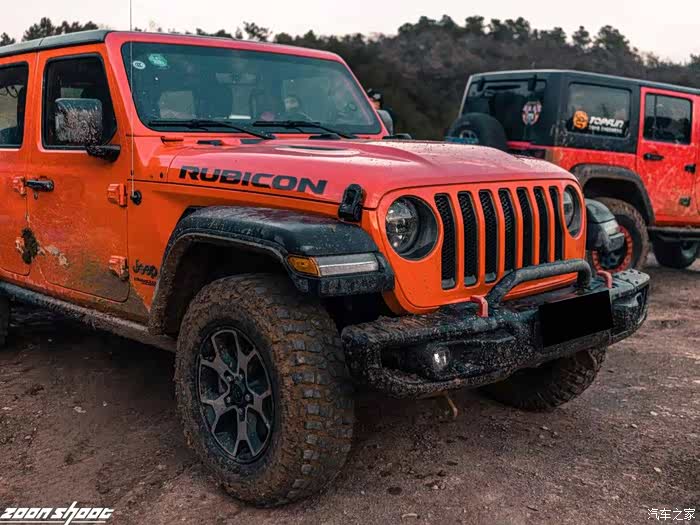

下过雨后,苏坦都是泥地,很多地方还有积水,前面四寸升高的牧马人老司机带路,我一个原厂车跟在后面,第一个大水坑,我就卡住了。。。 完美的下水,完美的冲上去,然后到一半,动不了了
哈哈哈哈 底盘太低,卡住了
没有办法,老司机下车指挥我前后左右,最后冲上来了,也没有拖车。后面一路前行,最深的时候水都到了门把手了,还好坡度不大,顺利出来,如果卡在里面就要变成泡水车了。这一次也更让我喜欢了越野的感觉,他其实比性能车还要爽,完全不一样的两种感受,玩性能车就像百米赛跑,玩越野车就像高空跳伞,给我就是这样的感觉,一种是冲刺,一种是享受。

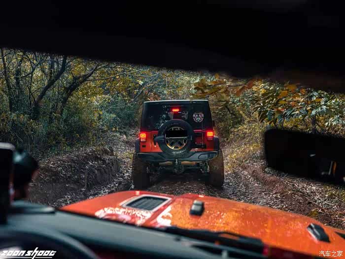

这是第二次来苏坦了,老司机带路,我还是原厂车

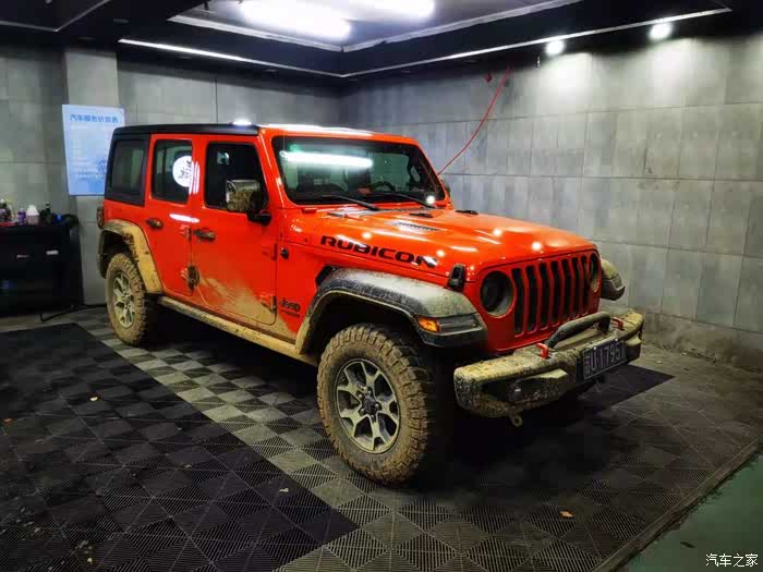

回来自己洗车
底盘下一堆泥巴满满。在此建议小伙伴们,如果要去玩越野 下水玩泥 我还是建议大家买车回来先去做个底盘装甲,伍尔特的就可以,避免踩雷 玩成我这个样子回来再弄要好好清洗更麻烦 而去底盘走水多了总归不好,先做好 保护好车子

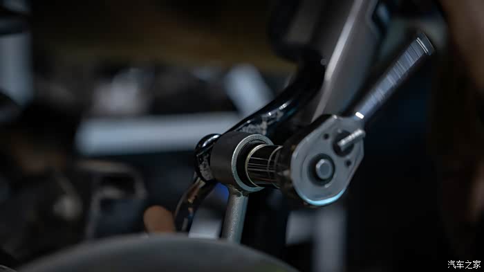

先小改怡情,一步步来 经过朋友的推荐建议 开始订货

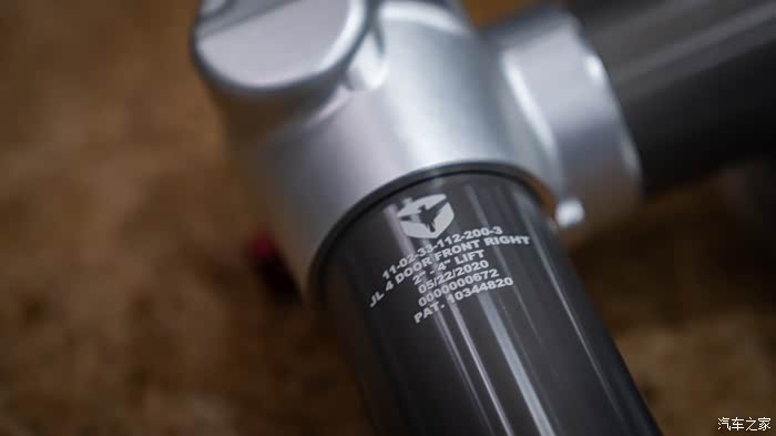

猎鹰3.3 sp2避震

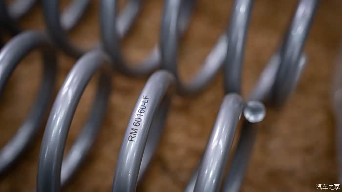

re全套2.5寸升高套件

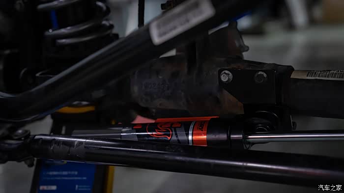

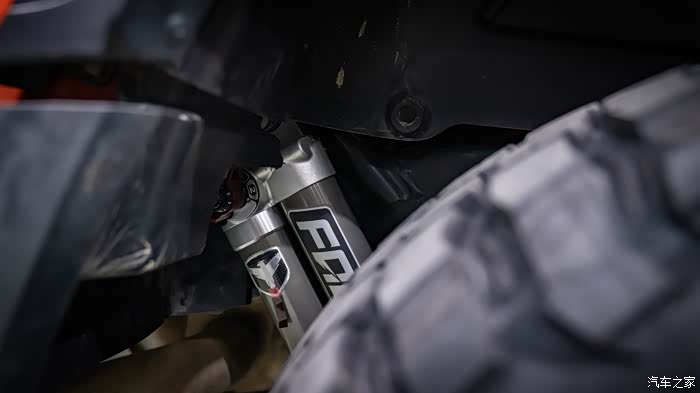

fox ats转减

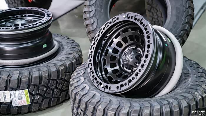

fuel轮圈五只 km3轮胎5只

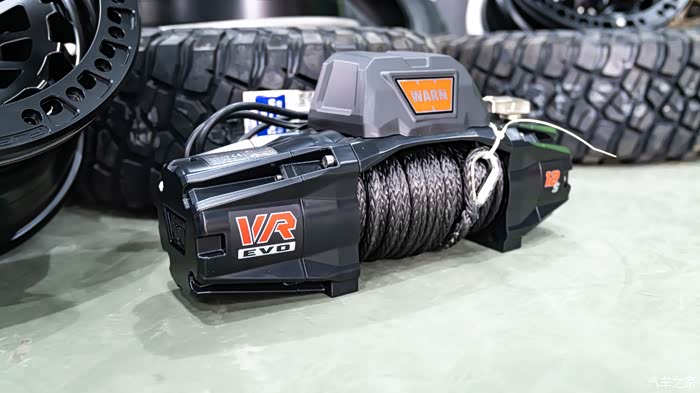

warn绞盘12000磅 必要的时候还可以救自己救别人
十周年前杠后杠

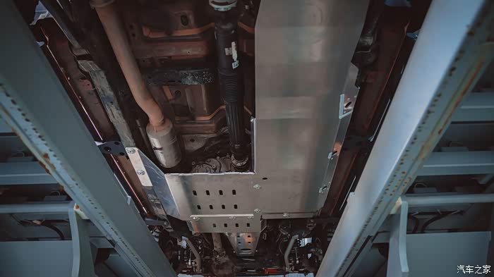

mk底盘护板

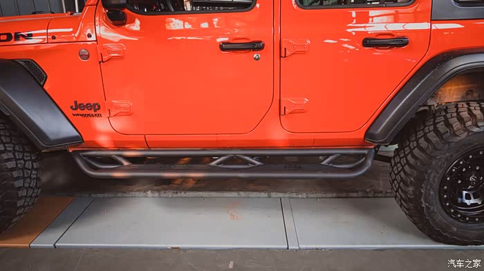

顶火脚踏

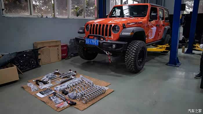

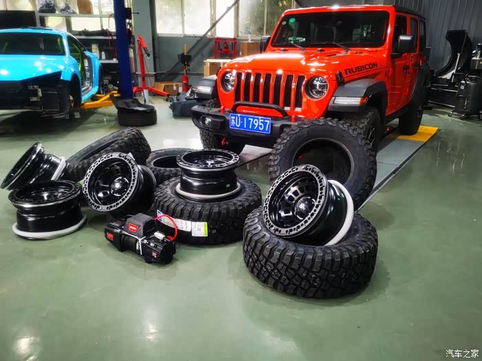

定货后的第一天 轮圈论坛和绞盘到了, 本来想大全套都到了一起装 拍个照片,还是按耐不住,先开始
et-15的轮圈,让轮子爆出来,确实车子好看了很多,前几天还在说我肯定不会改,男人的嘴骗人的鬼。。。
既然改就要完美,现在我就想跟车友说,买了牧马人 不改 不可能的。当你看到别人的马又高又大 人家过得去的路,你不行的那一刻,不可能,我凭什么不行。

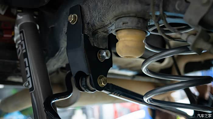

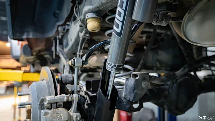

第二天避震器,弹簧到了 我就上一些安装照片和完成之后车子的照片

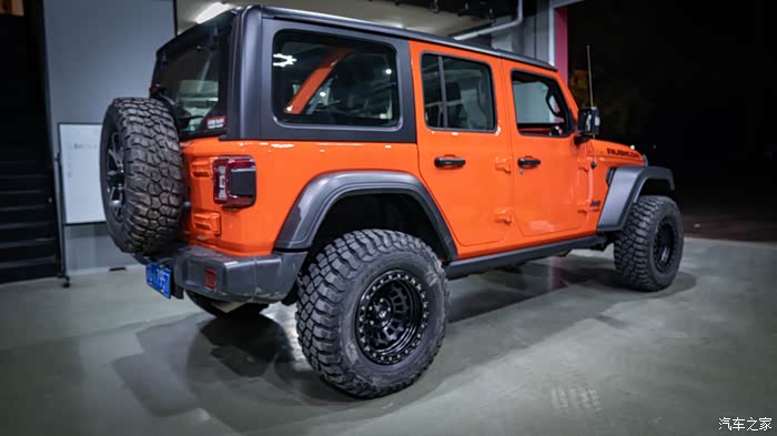

2,5寸上车

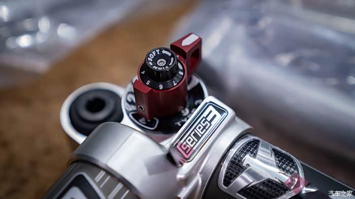

四根避震可调节,可以调节不同的软硬程度来适应不一样的越野环境和日常驾驶
