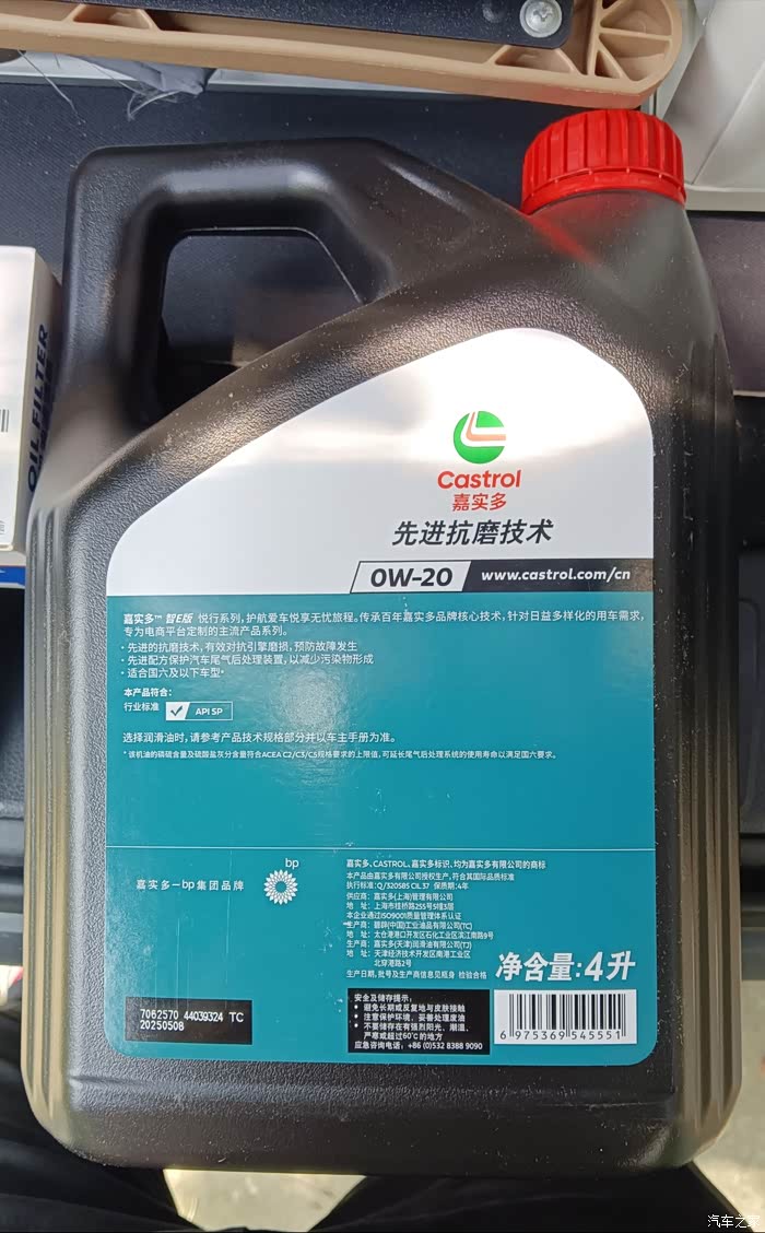

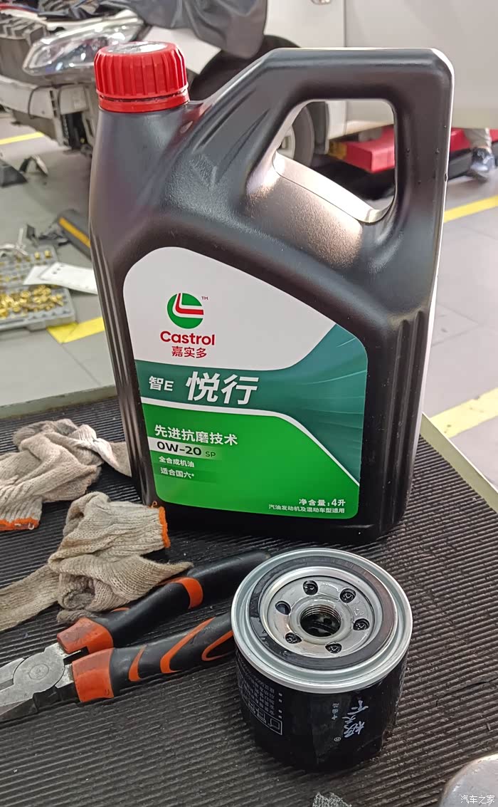

上一次的保养还是去年五万二千公里的时候做的,到现在刚好是开了一万公里。这一次六万二千公里做的保养项目是更换机油,更换机油滤芯和添加防冻液。上次保养用的是嘉实多的0W-20合合成机油,这一次用的机油和上次是一样的,同样的是嘉实多0W-20全合成机油。

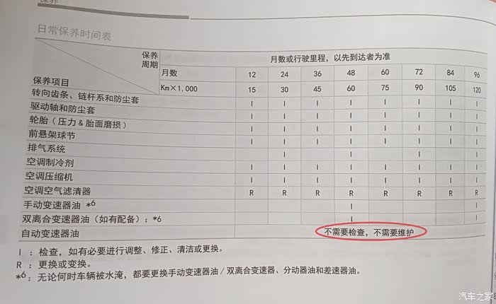

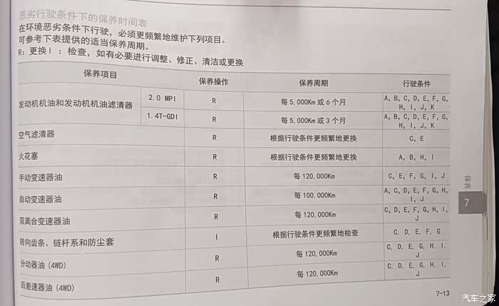

说明书上写着自动变速箱油不需要检查,不需要维护
爱车开了六万二千公里,常听老司机说车子开了六万公里变速箱油就要更换了。在做保养前我还特意找出说明书看了一下ix35这款车的变速箱油多久要更换,结果说明书上写着:不需要检查,不需要维护。在另一页上写着如果是在恶劣环境下行驶则十万公里才需要更换变速箱油。也就是说ix35这款车的变速箱油在十万公里之前是不需要更换的,所以我这次六万二千公里保养没有更换变速箱油。
跟上次一样在网上买的机油机滤,自己带到某虎养车里保养,比去四儿子店保养便宜一半。

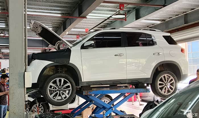

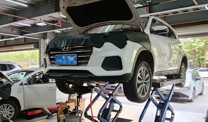

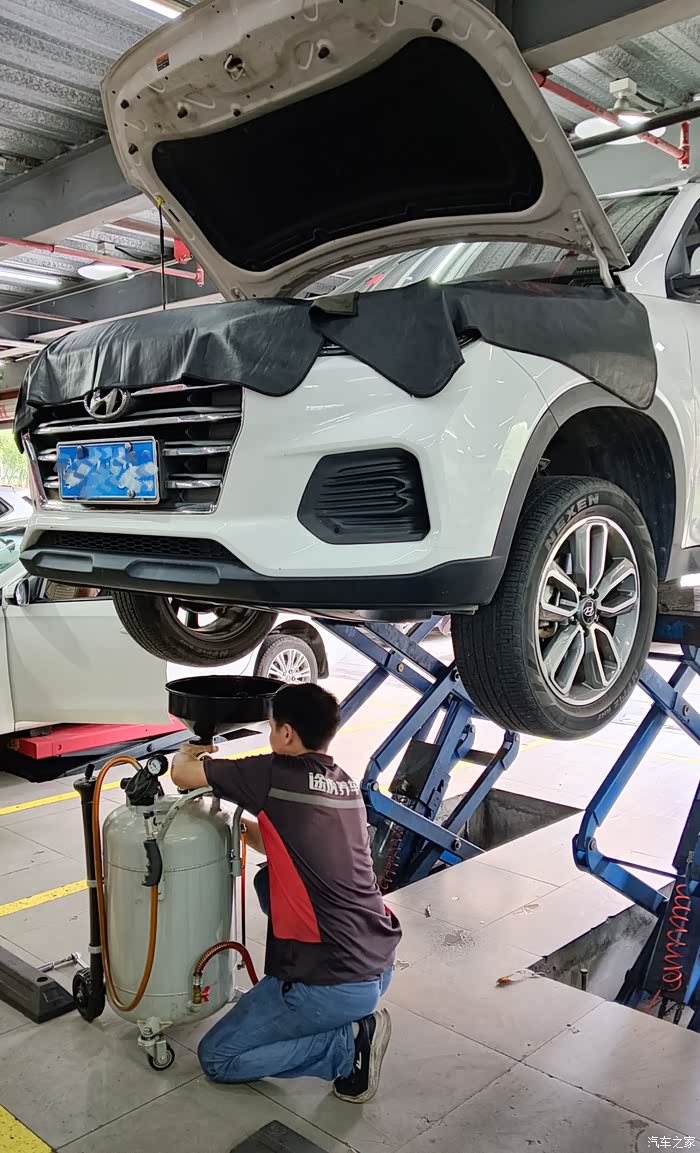

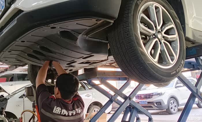

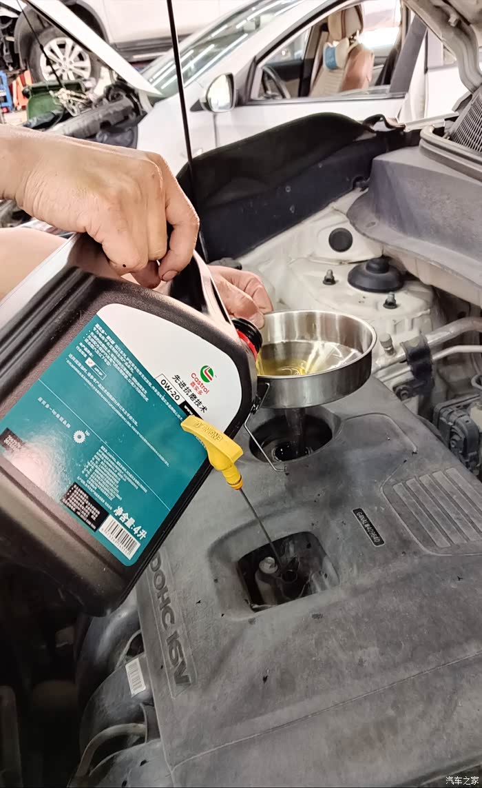

整个保养步骤如下:首先是维修师傅放旧机油,排放旧机油大约要七八分钟,放完旧机油后更换机油滤芯,更换完机油滤芯后就可以重新加注新的机油,而防冻液是在保养完成后我自己动手添加的。

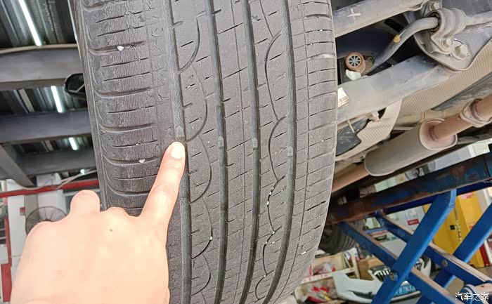

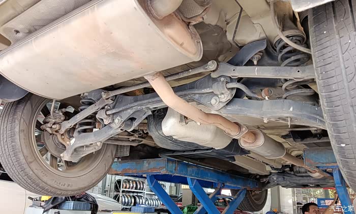

趁排放旧机油的时候自己检查了一下爱车的底盘状况,五年六万二千公里的底盘很多零件都生锈了,看到这底盘状况不知还能开几年?再检查一下轮胎,轮胎的情况还好,离最大磨损刻度点还有点距离,再开个两三万公里问题不大。
旧机油排放中
维修师傅在更换机油滤芯
最后加注新的机油

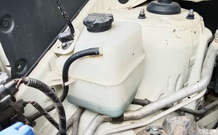

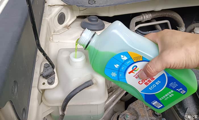

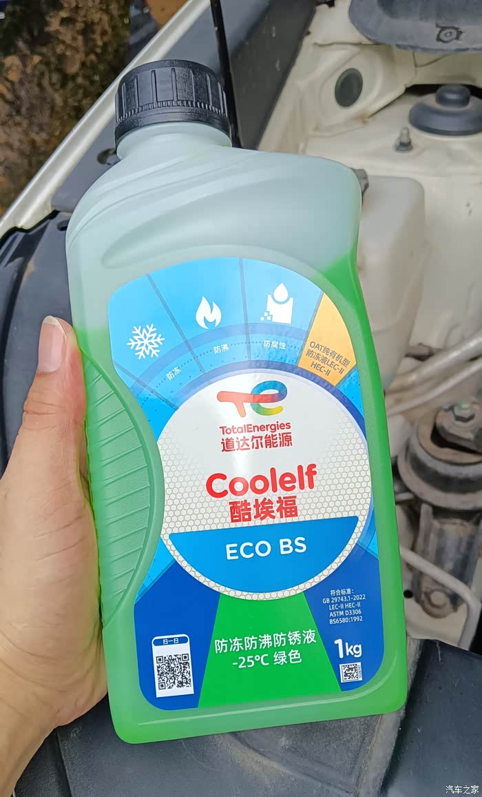

开了六万二千公里后的防冻液已经在最低刻线上了,自己在网上花了15块钱买的防冻液加上了。某虎上卖的防冻液要69元,还好我聪明,在网上买,这样又能少54元,哈哈
整个保养下来的总花费如下:机油180元,机油滤芯16元,防冻液15元,工时费39元,合并总共花费250元。整个保养下来用时一个小时左右。
