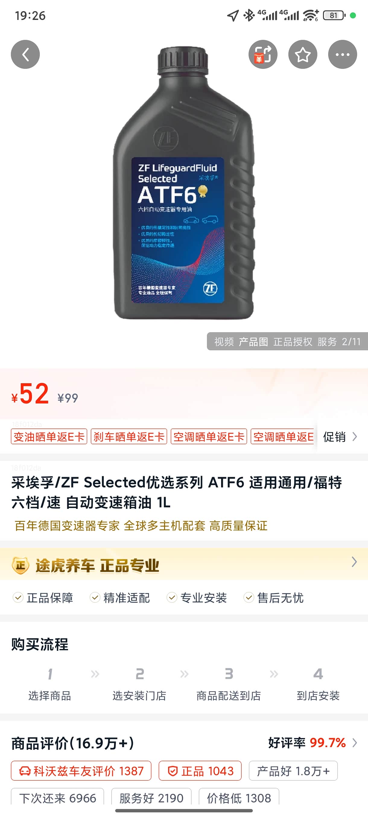

里程215100多公里,更换变速箱油,途虎工厂店,总计花费285
买的这个,适配就行,耐操不怕!

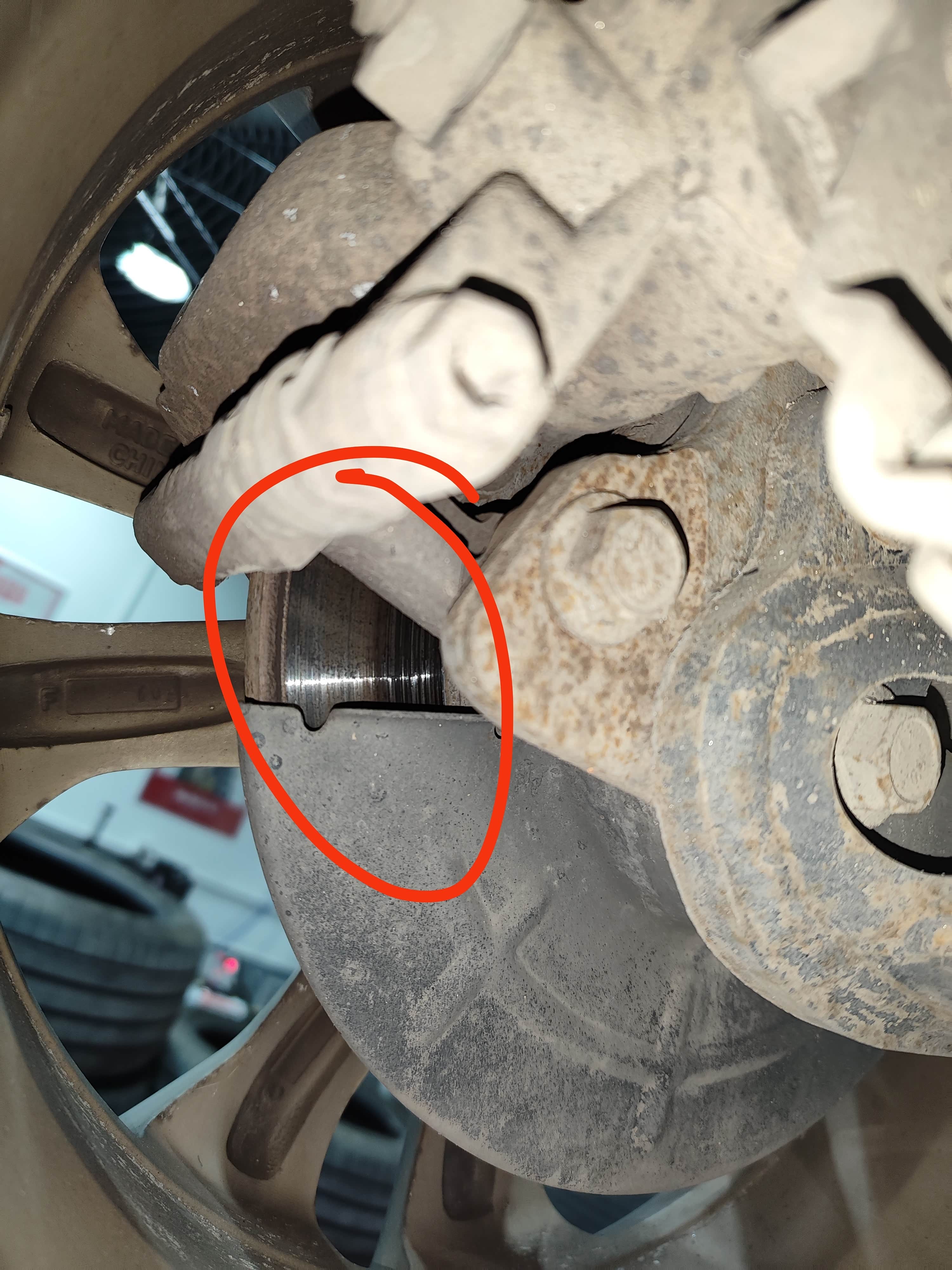

然后师傅给我检查了个问题,左后轮刹车盘有磨损异常,说是刹车分泵回位异常,需要更换,有没有懂的车友?这个情况是分泵回位异常吗?要更换分泵吗?大概多少钱?

有些车是弹簧,有些车用的弹簧片,分泵会自动归位

有些车是弹簧,有些车用的弹簧片,分泵会自动归位的

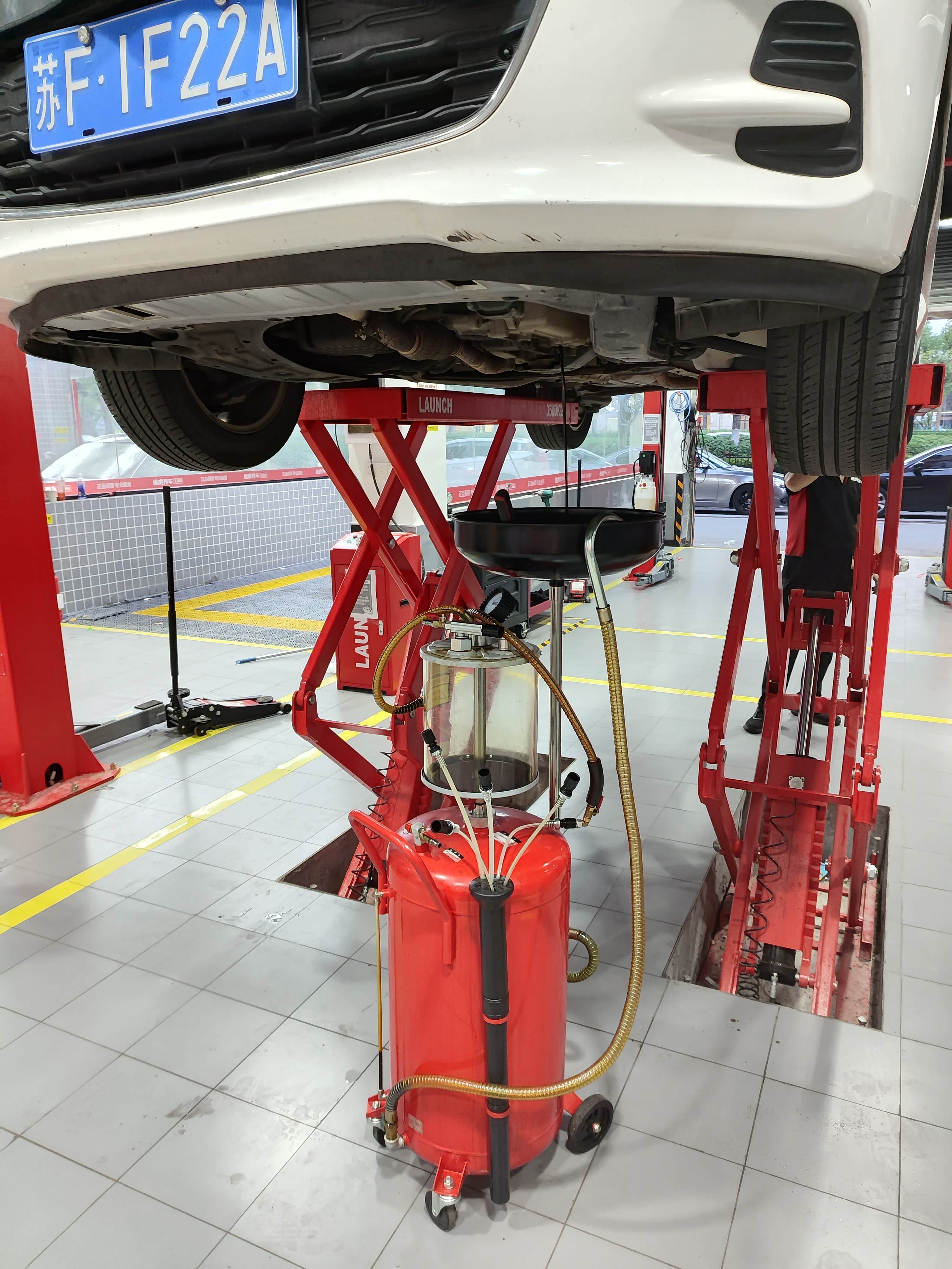

1.0t 昨天第一次换 73500 公里,循环机更换,采埃孚 12 瓶,558 块。也是途虎

这个刹车盘颜色不对,保养下定位螺栓,拆刹车片检查分泵
