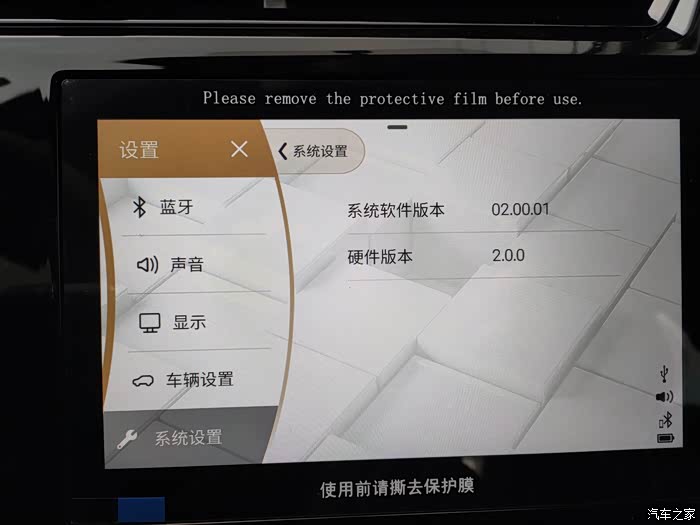

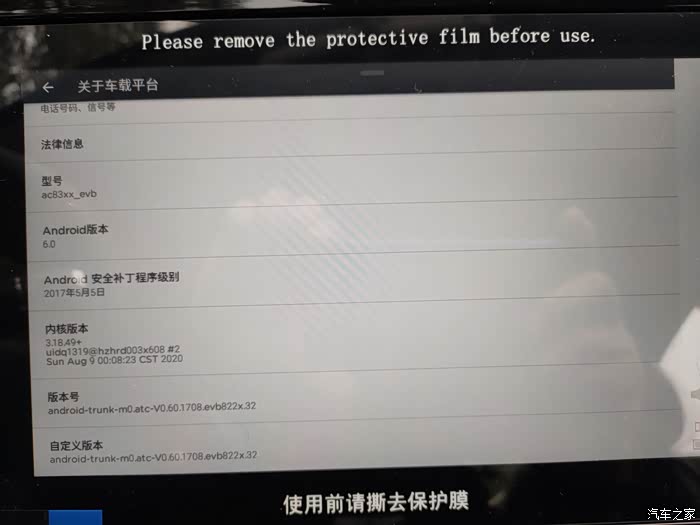

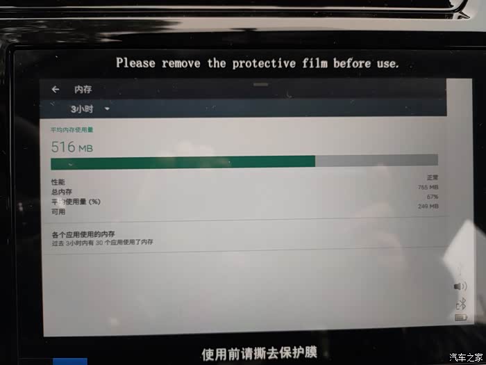

新提的瑞虎3xplus只能使用u盘,或者连接手机使用baidu的carplay,功能受限,今天上午研究了一下,发现新版本的车机是安卓6的硬件,1g内存,4g存储,带wifi,不带gps,可以安装在线音乐软件,看直播也能跑的动,可以扩展一下。
 方法如下:找一个usb键盘接到usb接口,打开设置页,随便输入字符,会打开安卓搜索页,重新输入"设置",即可找到安卓设置app,打开他,按照安卓正常的方法可以打开调试模式,打开wifi,连上手机共享的wifi,在应用里面找到浏览器,打开就可以在线安装app了,也可以拔掉键盘,插上u盘安装u盘里面下载的app,如果安装了第三方桌面,也可以设置为桌面,只有这样才能正常使用自己安装的app。
发现的问题:屏幕右上角是桌面键,但是找不到返回键在哪里,有时候进到某一个app,不知道怎么退出来,有谁知道的回复一下。
