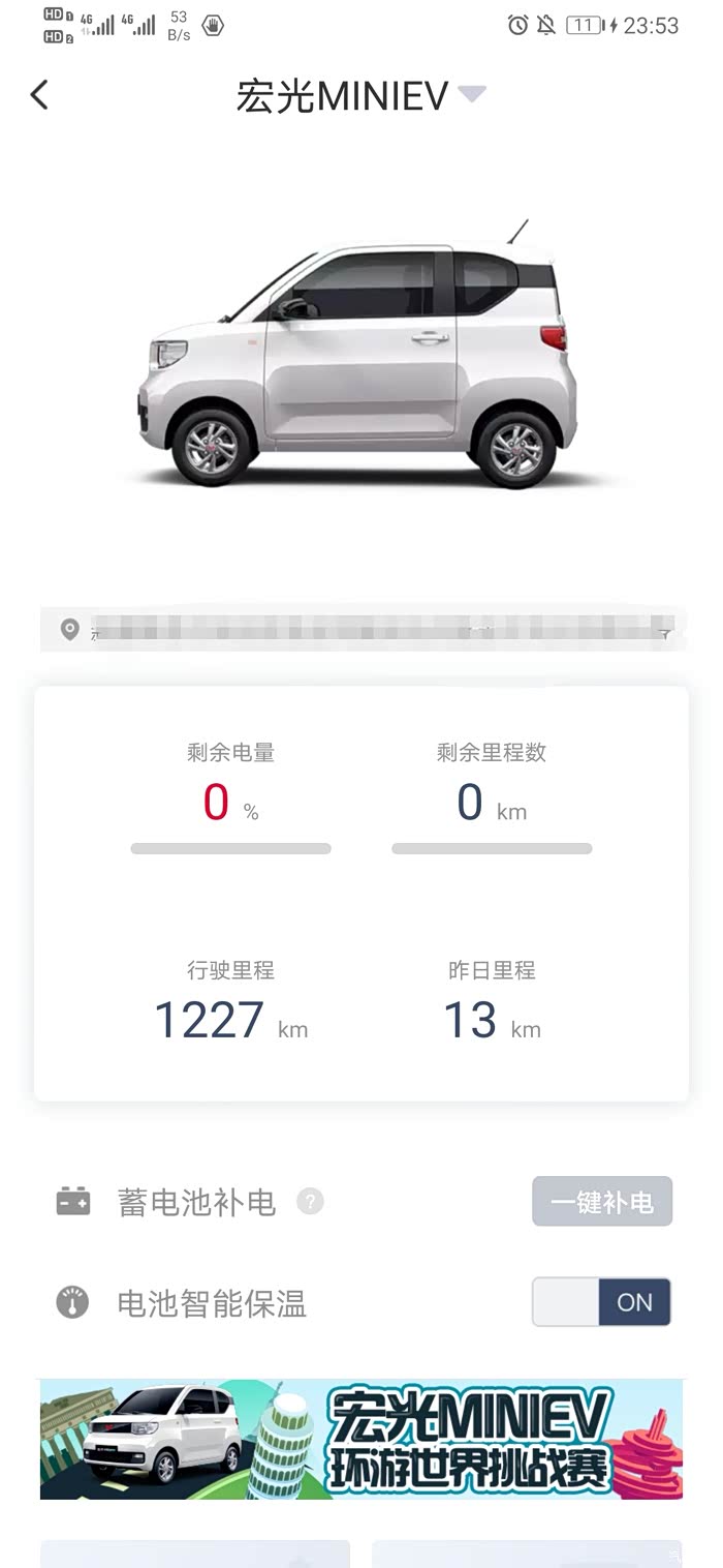

车联网显示没有电量,也无法补电。
然后打开“菱菱邦”准备“一键补电”,半个小时后发现丝毫没有作用,“菱菱邦”推送通知“当前补电不可用”,得了,一电动车车还得汽油车勾电(笑哭),然后打车回家开车来勾电,以下是勾电的过程。

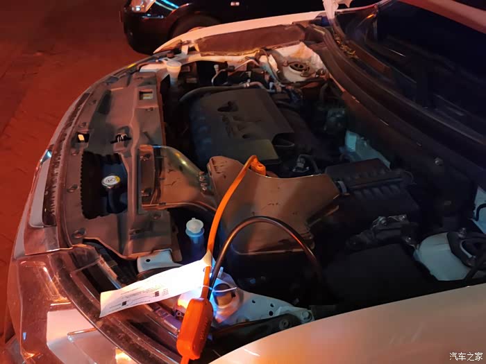

第一步,先连接供电车电瓶的正极

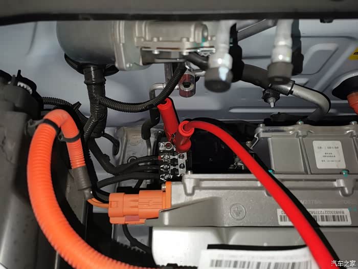

第二步,再将导线连接至mini电瓶的正极(mini的小电瓶在机盖的左下方,将正极保护盖打开就可以用夹子夹上了,如图所示。)
第三步是连接供电车电瓶的负极(无图)

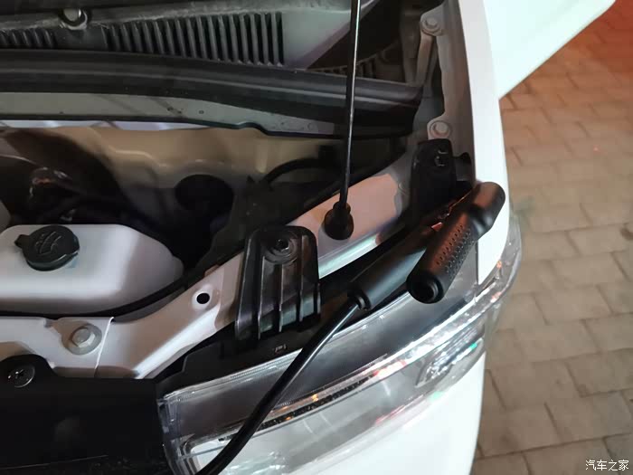

第四步是连接mini的车身处(注意:千万不要连接mini电瓶负极,有危险),试了一下,引擎盖和支撑杆都不行,上图黑夹子夹住的的位置不错,牢固。
然后就大功告成了,接着就拧钥匙启动车辆踩刹车旋转到D当开启Ready状态(记得手刹保持刹车状态)。然后就可以收线了(倒着顺序:先拆负极,再拆正极)
然后车辆使用说明书上写到,保持Ready状态或给车辆充电2小时。这时候可以把车开走去充电了。
看到这个画面长舒一口气,省去了叫救援的麻烦。
这次经历发现“一键补电”只在小电瓶还有电的情况下使用,如果小电瓶彻底没电了,就赶快勾电吧(勾电过程需要安全规范的操作)。
