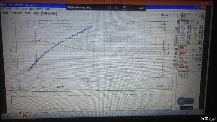

       误区六:CNG调试很简单原地轰几脚油就好了,这怎么可能嘛,CNG软件调试是很费时间必须路试调试至少2~3小时,还有CNG软件调试最好是改气后用气5千~1万公里就把气调试好,有的车主开了十多万公里出问题才想起来调气,这时不少车已经要修气门调试没用的。需不需要调气看你车同样一个速度用油和用气差四五百转肯定不正常(比如烧油120码转速2800转,烧气120码3200转这就是不正常的气这边没整好)。气没调好,发动机长期工作在非健康状态下运行,到了一定公里(公里数少时相当于青年身体,抵抗力强开起问题不大,公里数多时相当于老年身体抵抗力差问题就慢慢显现)数就修发动机,修变速箱(自动档),这就是很多车改气后没用多少公里就修发动机的根本原因。

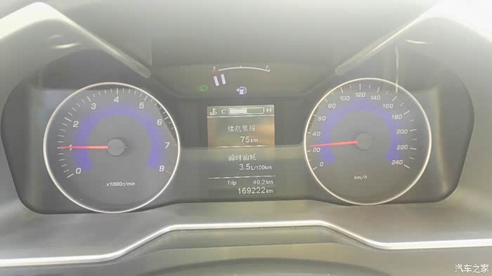

帝豪1.5已行驶接近17万公里,9千公里改的气发动机状态良好,气没整好这车10万公里左右修气门的不少,有用气六七万公里就修气门的,就是气这边没整好(包括硬件,硬件安装和软件调试问题)

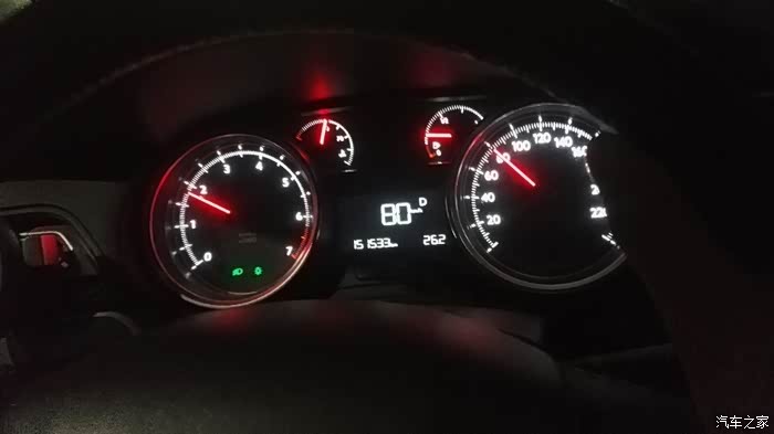

标致408 AC300系统不亮故障灯不亮STOP灯
已调好的世嘉2.0 LPG AC300
