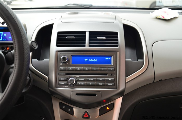

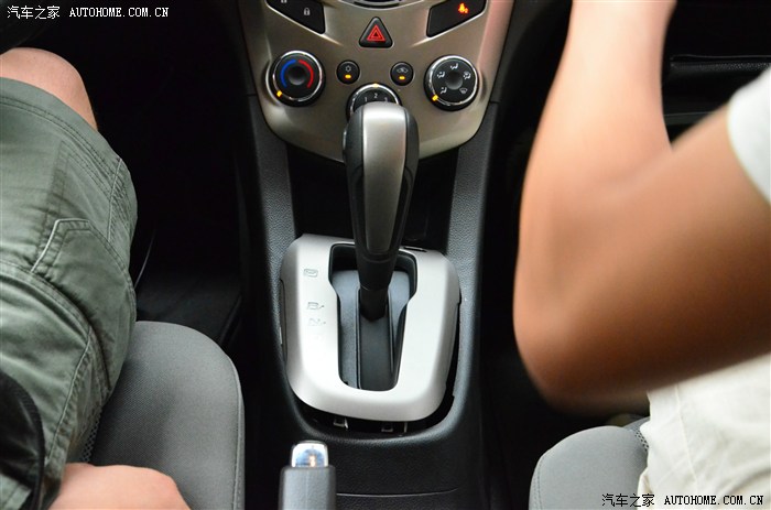

没装导航之前的中控先来一张

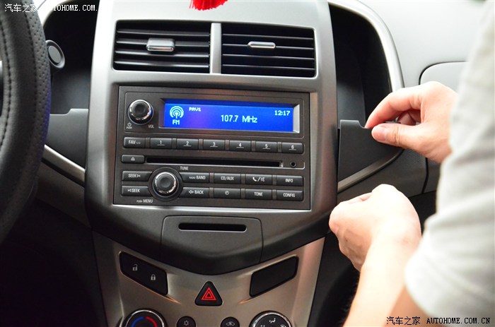

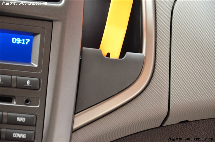

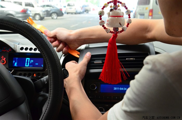

接着就是正式动工了,先把两边的小装饰条卸下来

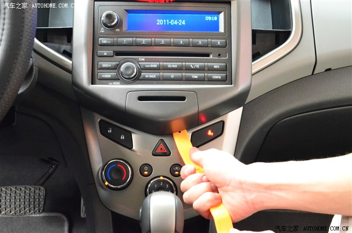

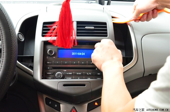

接着用橇板翘面板了
多撬一翘就松了
继续翘
面板松的差不多了

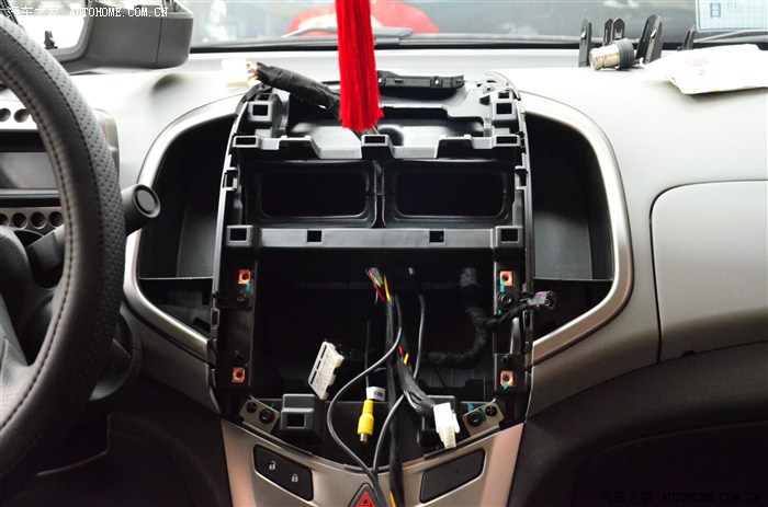

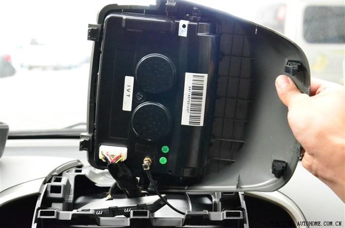

面板拆下来之后

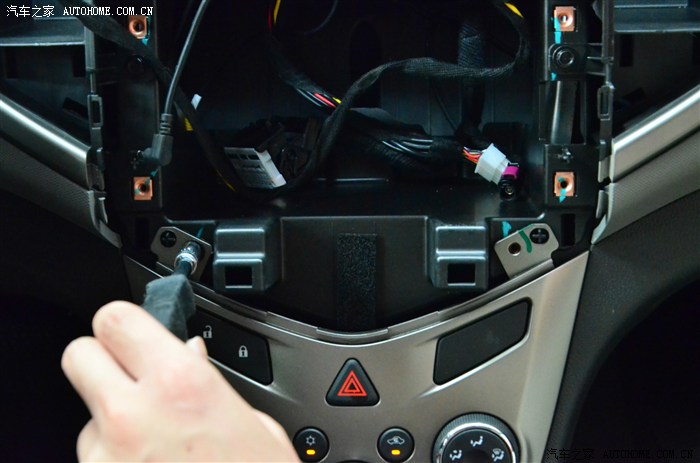

用7号套头把螺丝都给卸掉

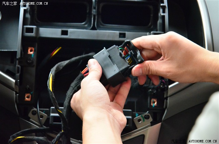

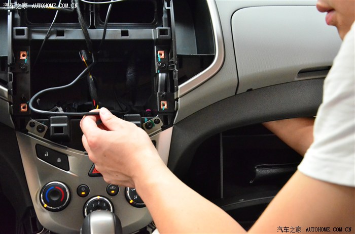

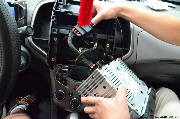

把线都拔掉就是了

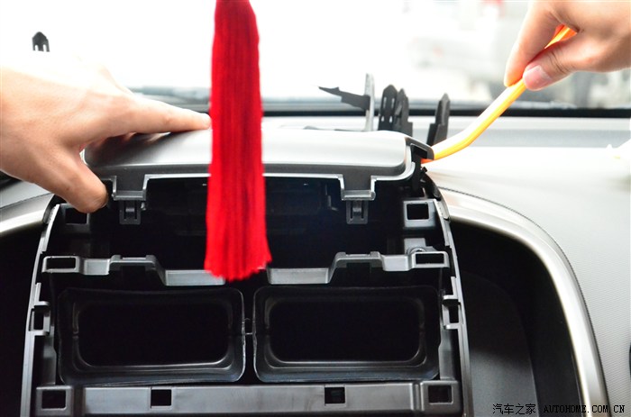

接着把上面的小盒子翘掉
拆的面目全非

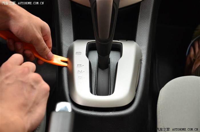

接着把档位上的面板拆下来

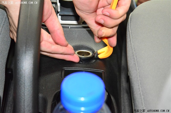

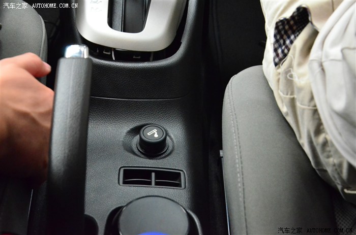

然后把点烟器抠出来

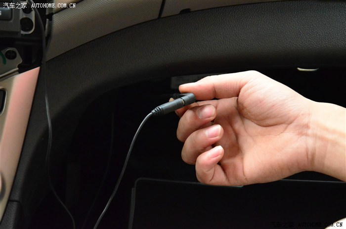

接着上导航的尾线,线把USB的接头穿过来放到储物盒里
如图所示
松下一颗螺丝就行
把导航后面的一根尾线穿到点烟器位置
对接好
然后把接头接回点烟器
点烟器插回去,复原

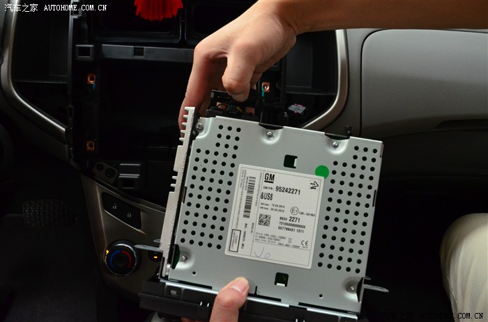

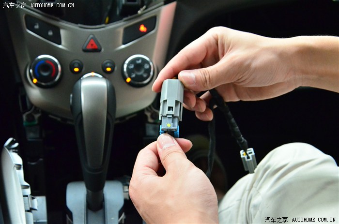

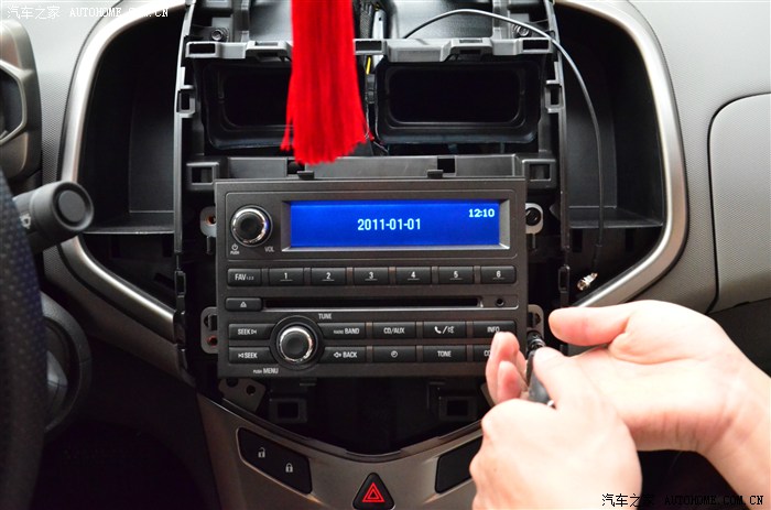

导航的主电源线和原车的电源线对接
然后把CD上的线接上
把CD装回去就是了

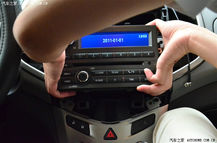

拿出导航把线都接上
测试一下,木有问题

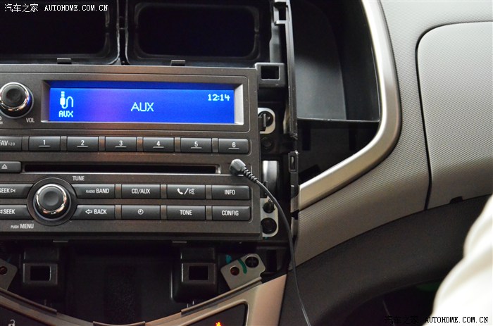

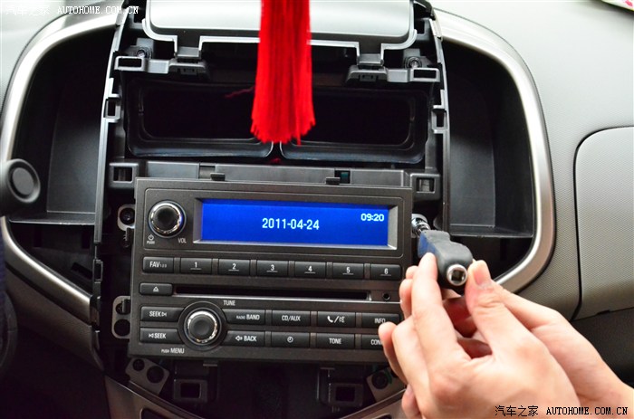

音频转接线
和导航后面的音频转接线对接好
