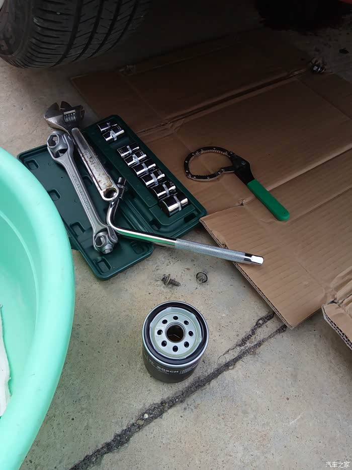

准备的工具,机油,机滤,空滤,套筒,万能表,机滤扳手,千斤顶,手套,打气筒,纸巾。全是莫宝买的。当然还有黄鹤楼!

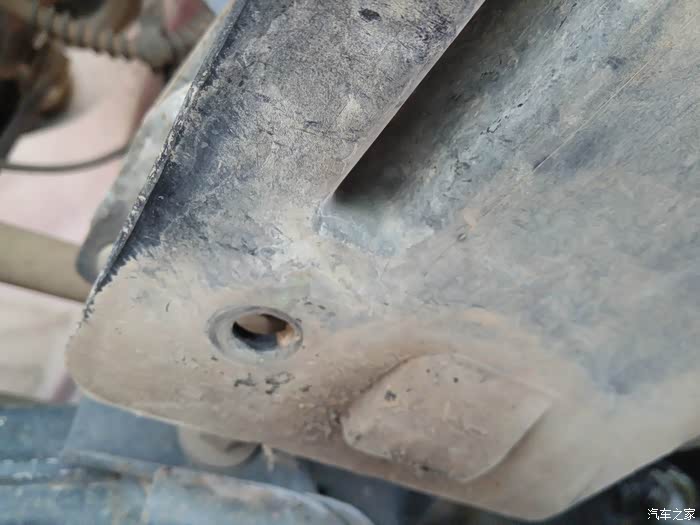

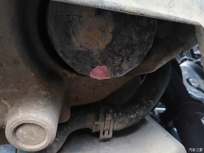

这是放油螺栓,逆时针拧开就行,这时候不得不吐槽一下莫宝买的套筒,我买了两种,一种狗骨头的,一种拼接的,居然都没用,这个螺栓大概15,16号。买的套筒都是从14号直接跳到17号。14太小,17太大,最后还是用活动扳手拧下来的。而且很紧,用两个手扳不动,用脚蹬在轮胎上借了一把力才拧动
螺栓拧下来后用纸巾擦干净放一边,把这个铜垫子量一下直径,以后好买,记得4S店每次换机油时都收了2块钱的垫子钱,实际换没换就不知道了

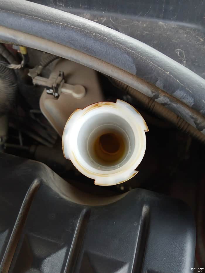

放机油前要把加机油的口中打开,方便空气进去加快机油流量。当然还要先着一会车,把机油搅热了,流的动一些,也能把沉淀物一起带出来。看里面的链条还是很亮的。

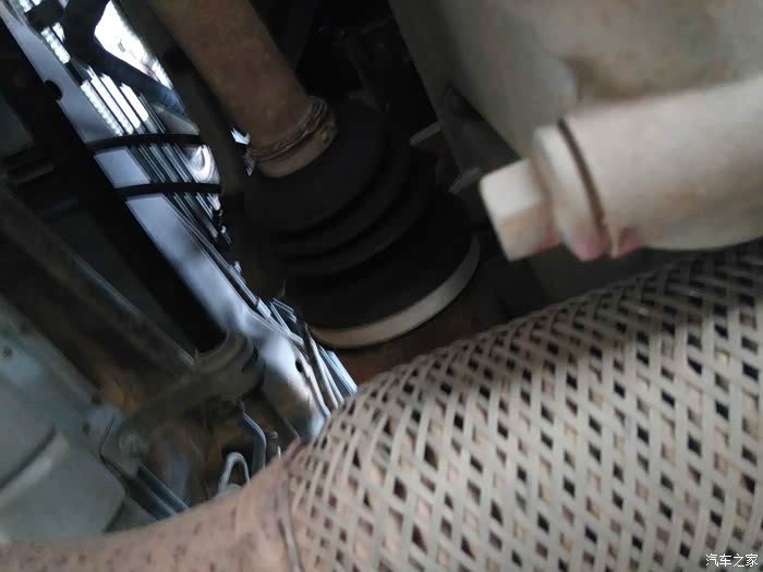

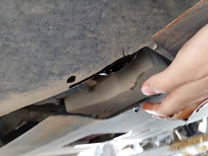

机滤不是很好拆,手够不进去,只能把下面的塑料护板拆掉,用8号套筒
卸掉两颗螺栓就行,塑料的可以掰个空出来,手伸进去用机滤扳手把机滤拧松后就可以用手拧了,不要一下拧下来,让机油流一会

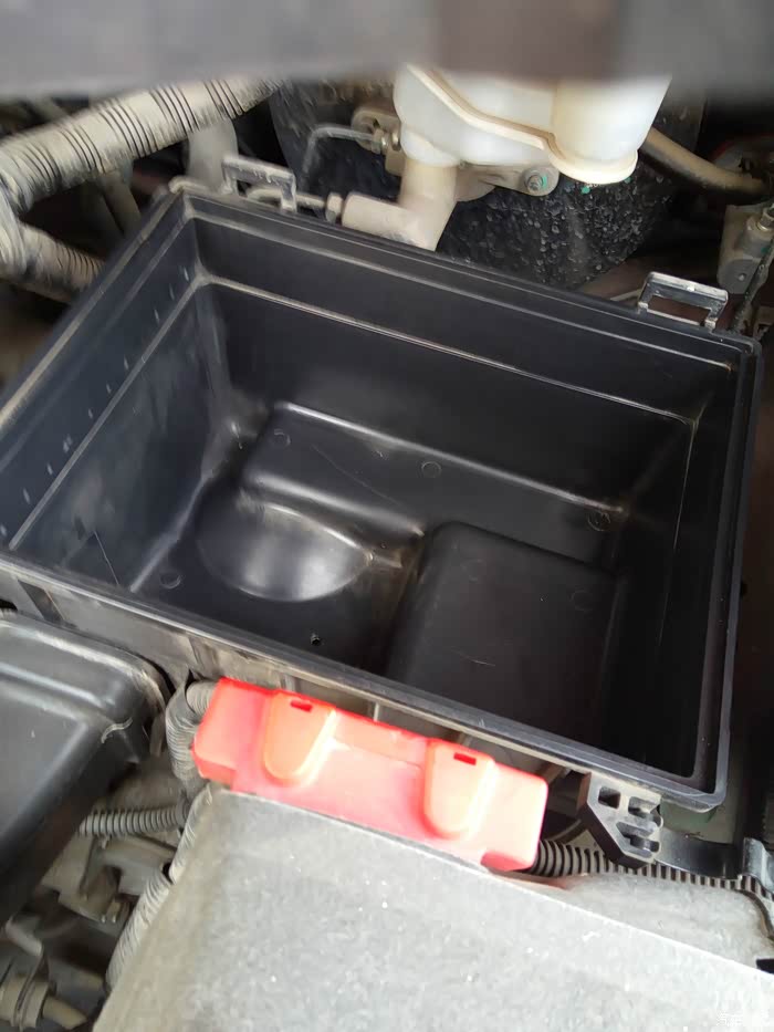

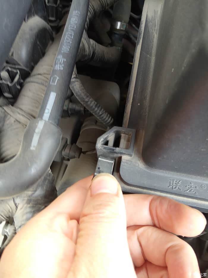

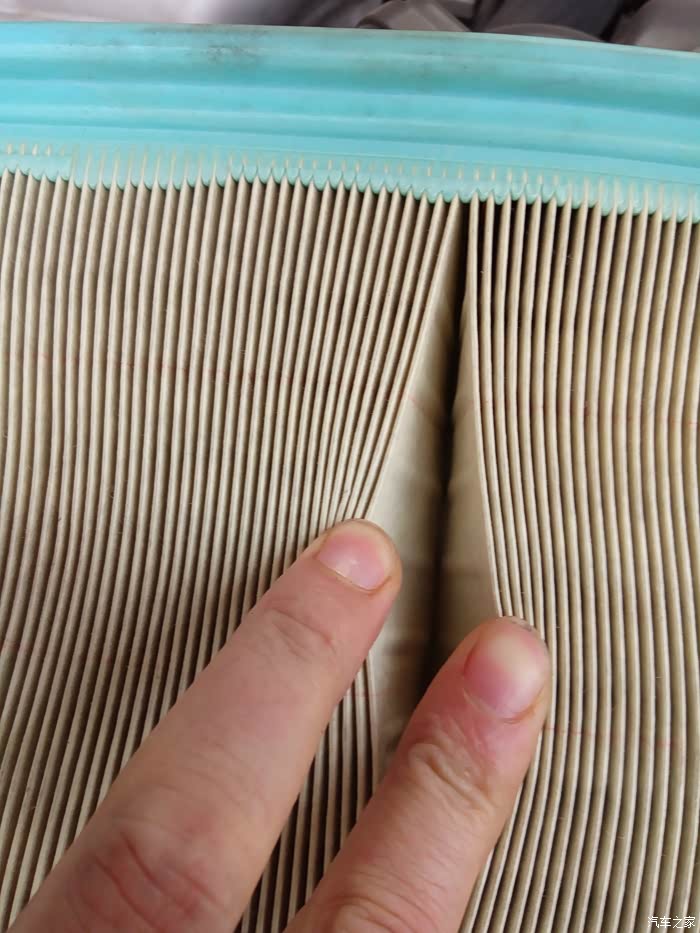

机油让它慢慢流,开始换空滤,把这个卡子掰开就行
一共两个

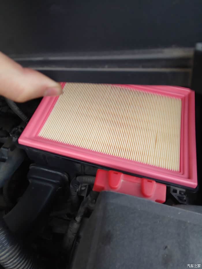

空滤还不是很脏,毕竟跑的少
看一下背面

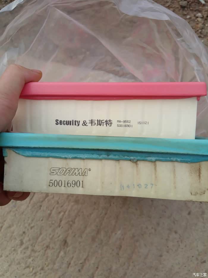

空滤莫宝买的韦斯特,4s换的索菲玛
把里面的灰用干毛巾擦干净
装上新的空滤,尺寸刚好

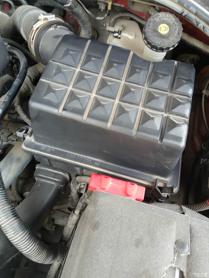

把盖子装回去

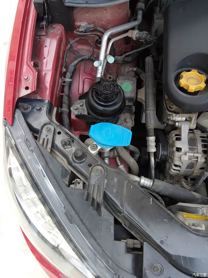

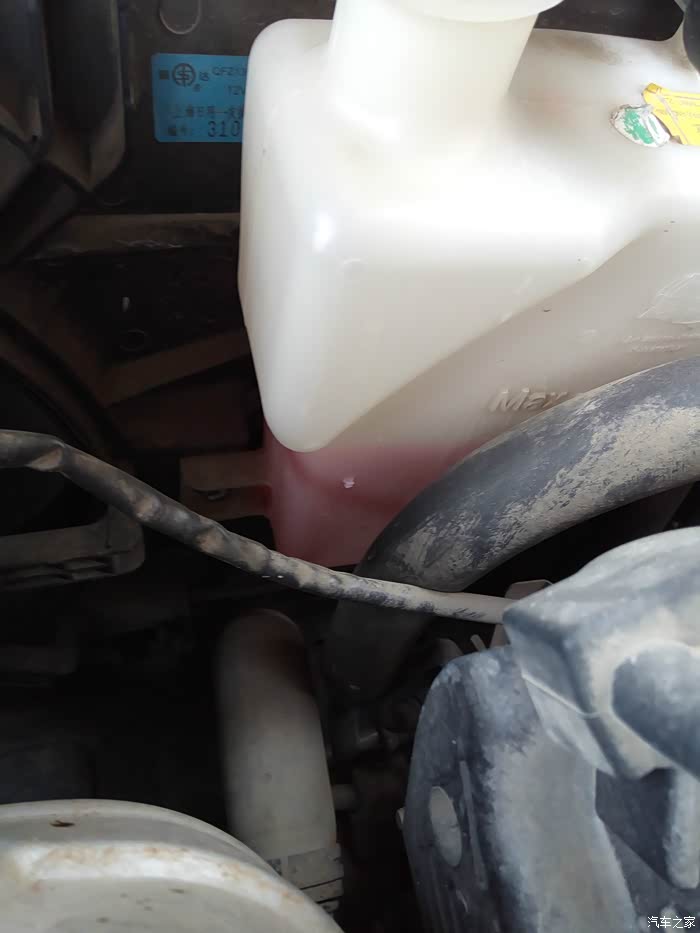

检查防冻液,颜色正常,液面正常
检查制动液,颜色正常,液面正常。要说一下的是说明书上说每两万公里或两年就要换制动液,我的目前还没有出现制动衰退的现象,下次换吧
助力液,颜色正不正常不知道,液面正常

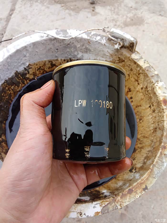

4S店换的机滤,不知道什么牌子的

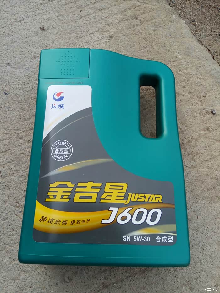

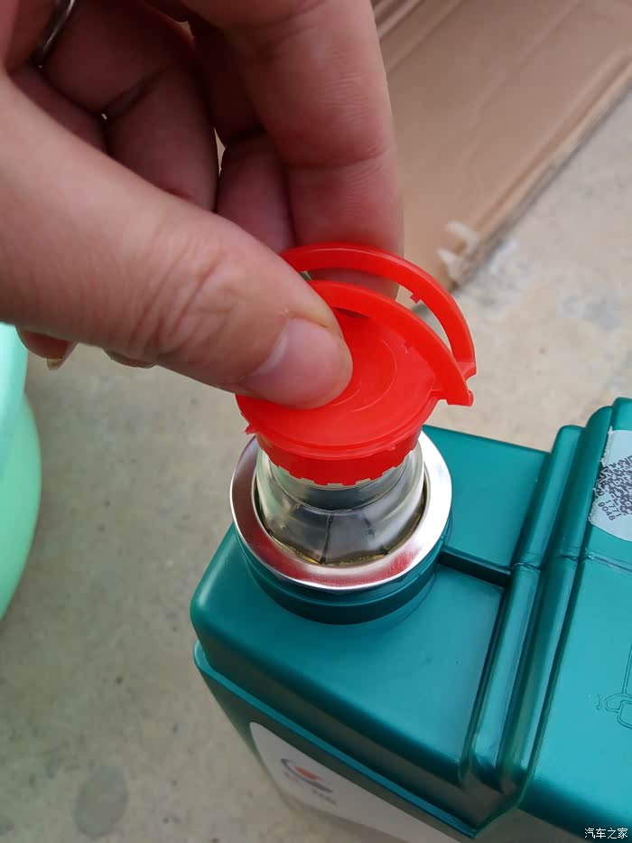

看看我买的机油,5W-30,半合成的,店家说用这个就好了,更好的没必要

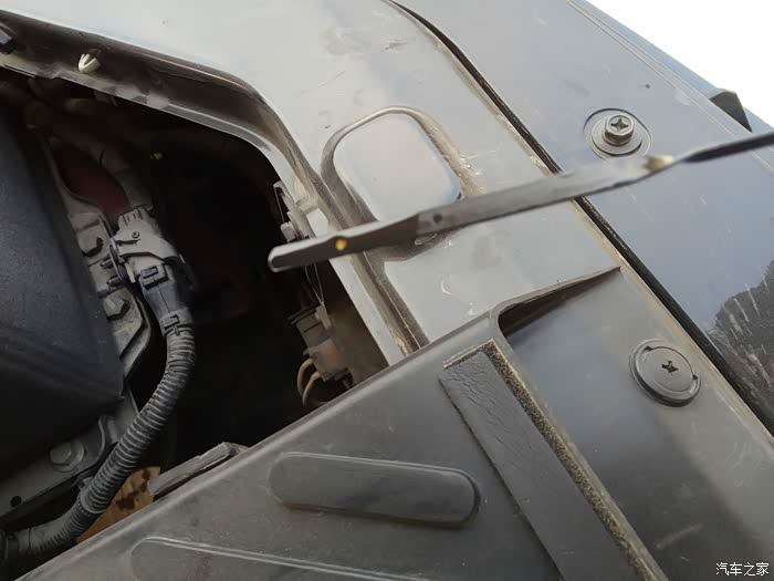

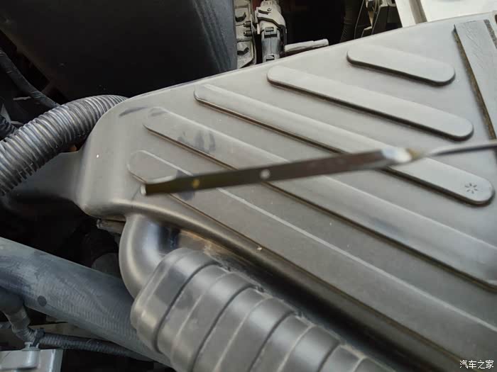

不要全部倒完,留一点,先检查一下机油液面,拔出来
再插
