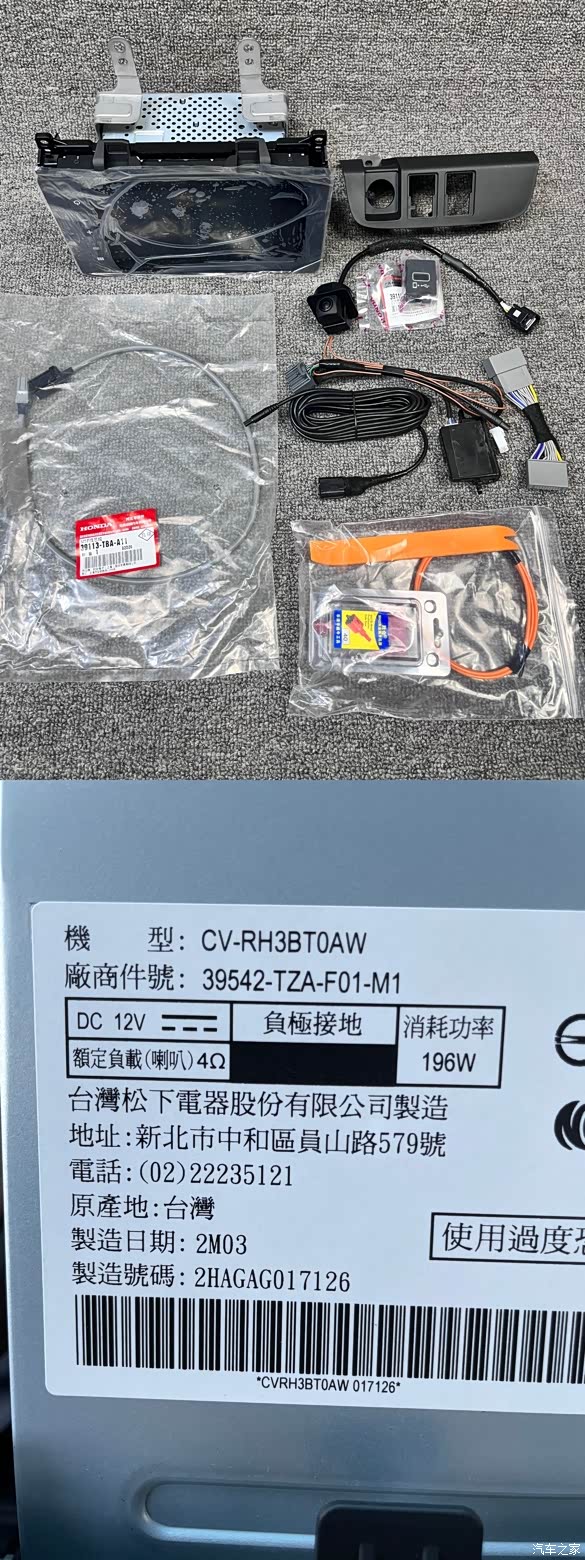

本田GR9(台版)原厂车机套:含主机(松下代工)转接线/原厂三模式摄像头/原厂麦克风/原厂USB数据线/原厂双USB面板套/原厂音控键
支持原厂3模式摄像头,通过触频可选择不同视角,性能稳定,无卡顿延迟,清晰度尚可。
台版车机100%匹配中规GR9无需任何改动,原厂多功能按键,支持蓝牙电话,音量控制,切歌等8项功能。
      客观评价一下台版车机:选择台版车机的原因还是因为其自带CARPLAY,四飞专属,原厂品质大牌代工,安装匹配度100%,相比日版CARPLAY车机造型更好,屏幕更大一些,使用时几乎无故障率,不会像第三方安卓系统的车机连接手机后,会有各种卡顿或掉线情况,清晰度一般但够用,造型契合四代飞度中控,综合性能良好。(稳定性10分 综合性能8.5分 外形适配度9分 性价比7.5分)
      备注:前一套车机为顶配的10寸阿尔派,需要通过转换盒获得无线CARPLAY功能,这也是我认为唯一的缺点,连接手机后触屏会有卡顿,但清晰度音效及造型非常满意,考虑到车机主要用途还是导航和听歌以及蓝牙通话,稳定性高相对更重要,故而尝试一下台版车机。

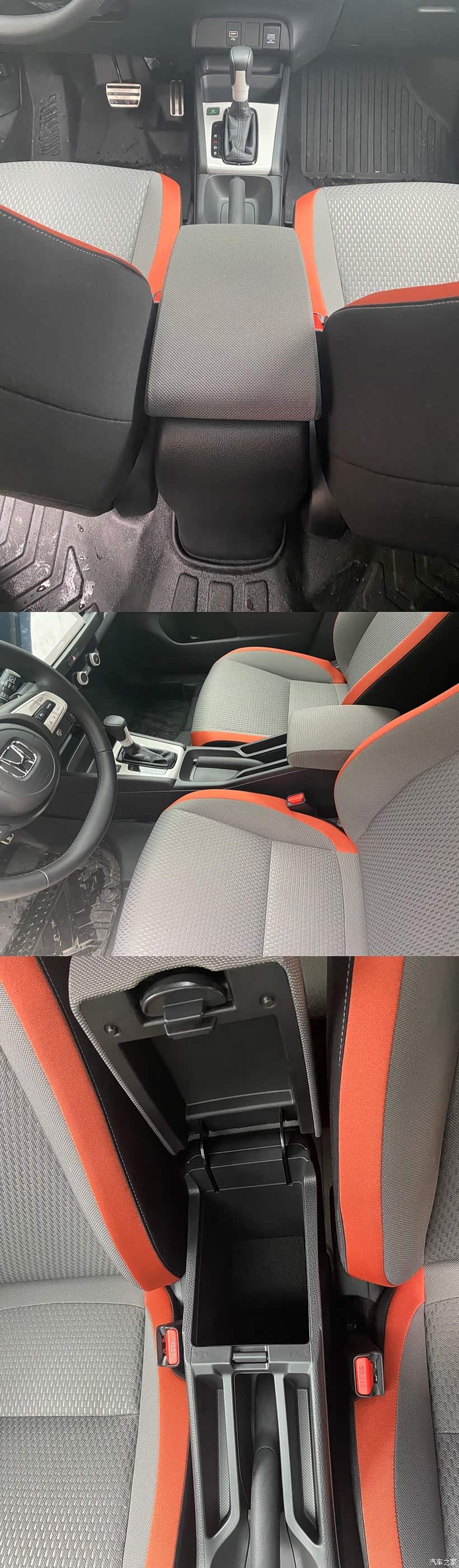

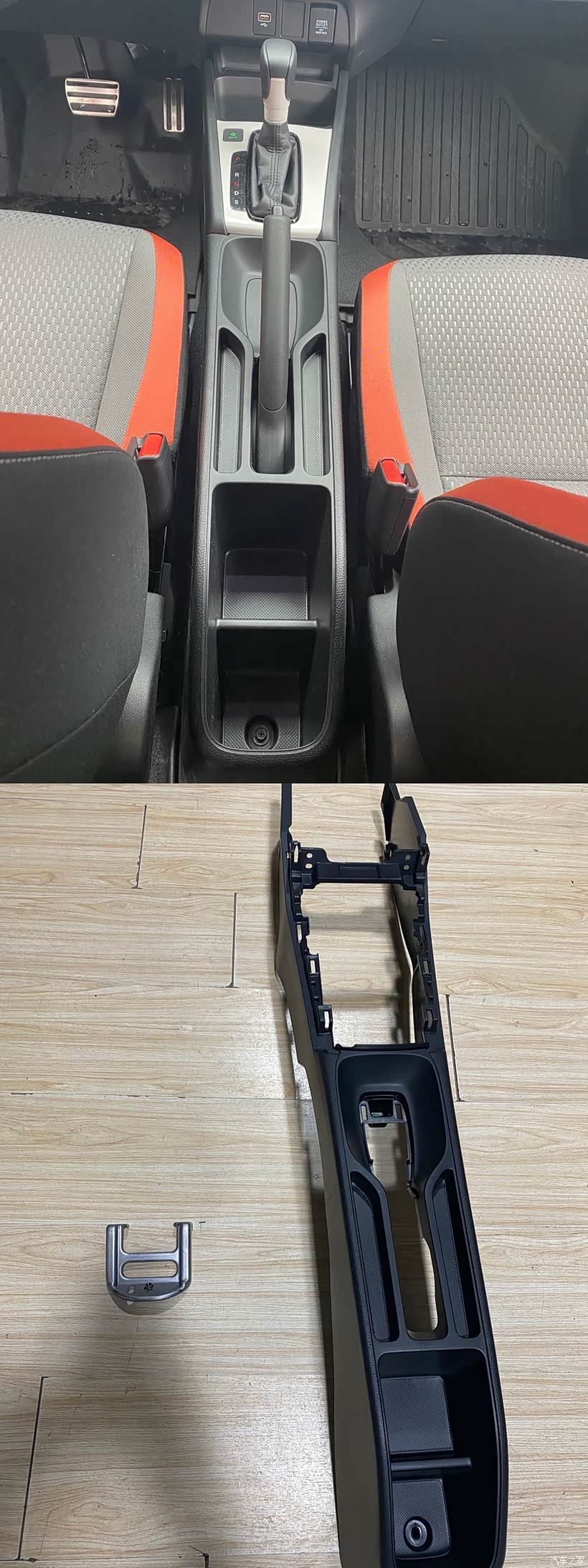

本田LIFE原厂中央扶手箱(某老板已率先安装并出了视频教程,100%原装位)
替换下的配件就这两个,原来螺丝全部可以合理用上。
原车有预留的安装孔位,螺丝为主卡扣不多,20分钟搞定,色系也匹配,后期会考虑全包Alcantara+nappa皮,少了后排杯架,但多了更实用的储物空间。
从3代GK5起顶配标配的扶手箱,CVT车型必改!

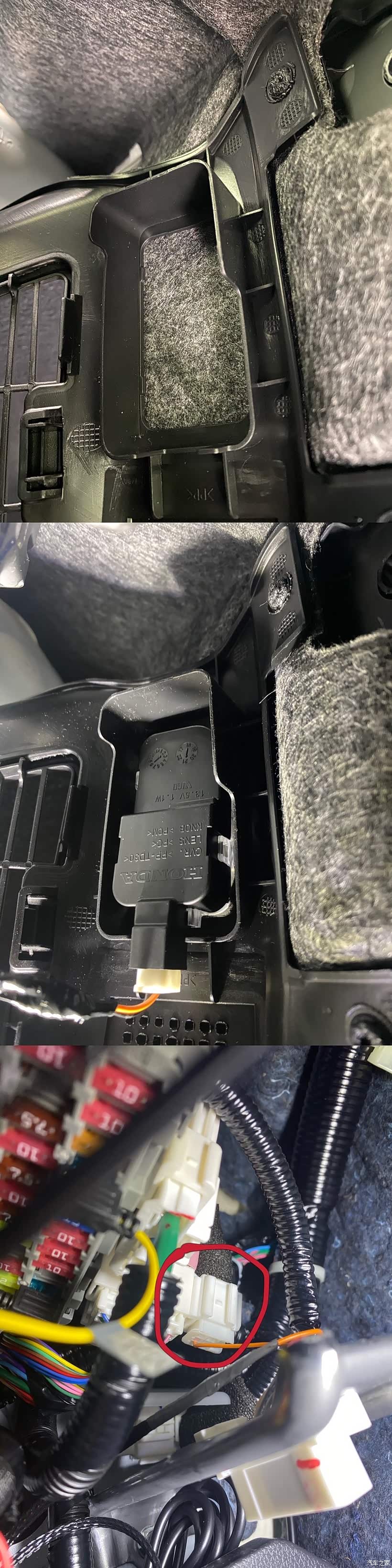

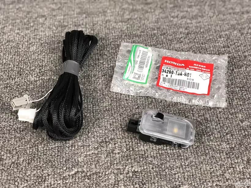

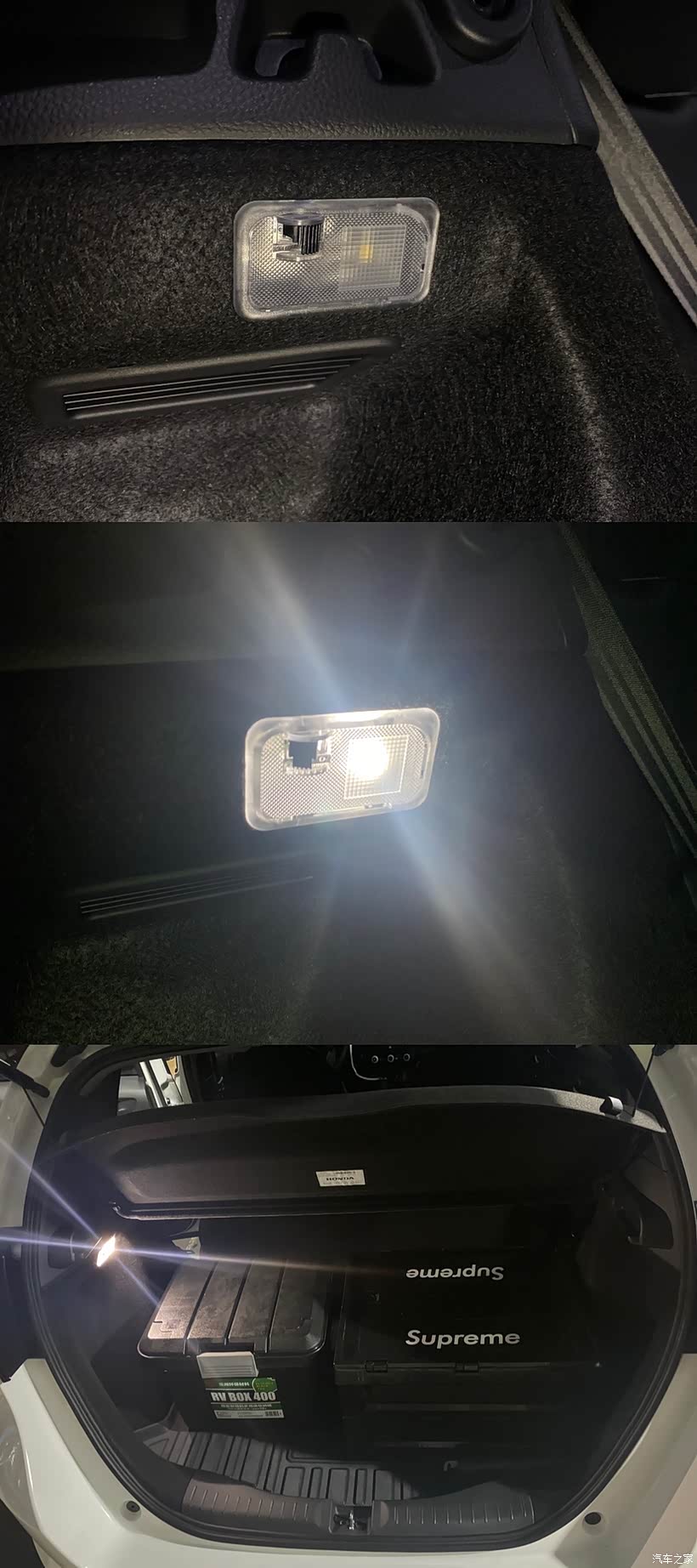

本田GR9原厂后备箱LED照明灯(阉割配件)安装位置和插电口原厂都有预留,100%原装位,必改中的必改!
拆开后备厢左侧内饰板,发现原厂预留灯槽,沿边仔细割开后,完美扣上,再将线引入长电箱,图3划圈的地方,有预留的空插口,原本就设计好的东西,完美对接。
晚上再也不用黑灯瞎膜了,原厂后备箱照明灯为全封闭设计LED光源,那么关键的小东西都减配。

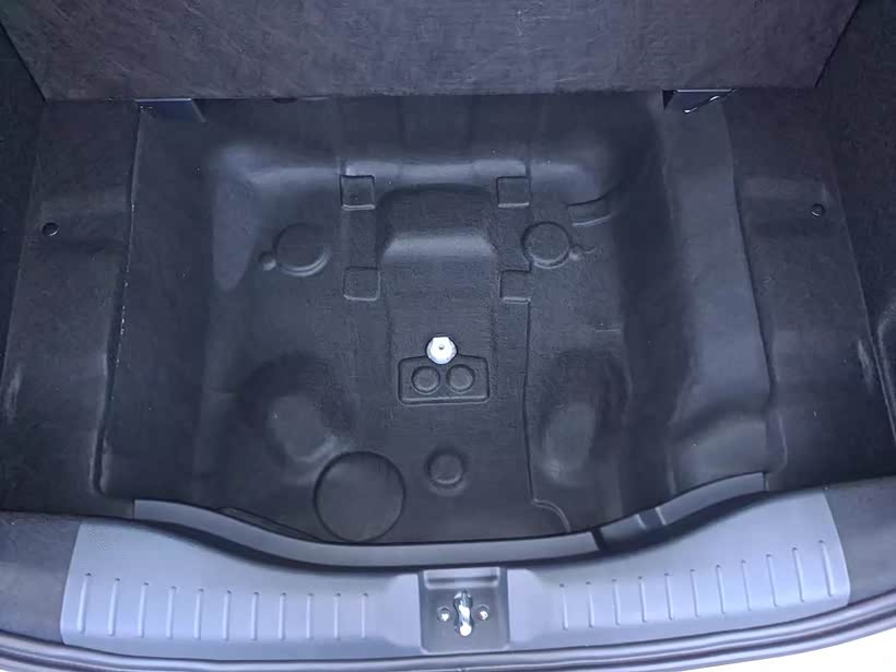

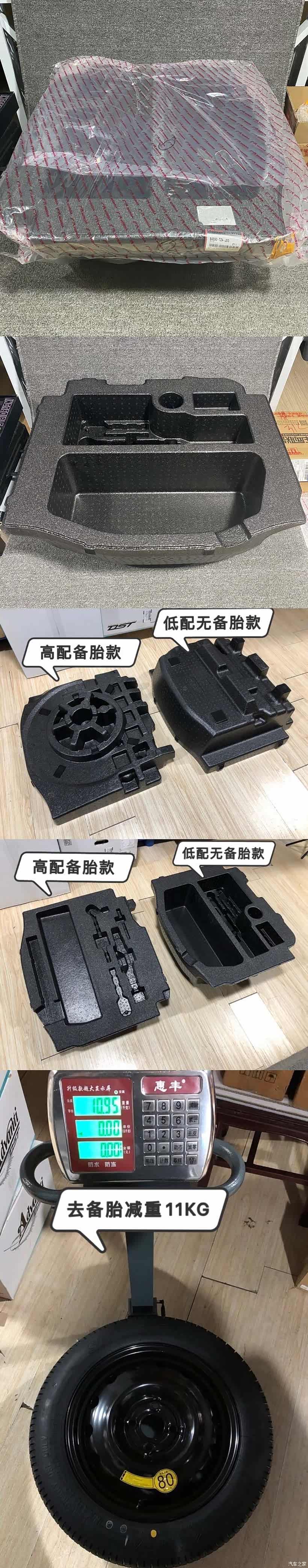

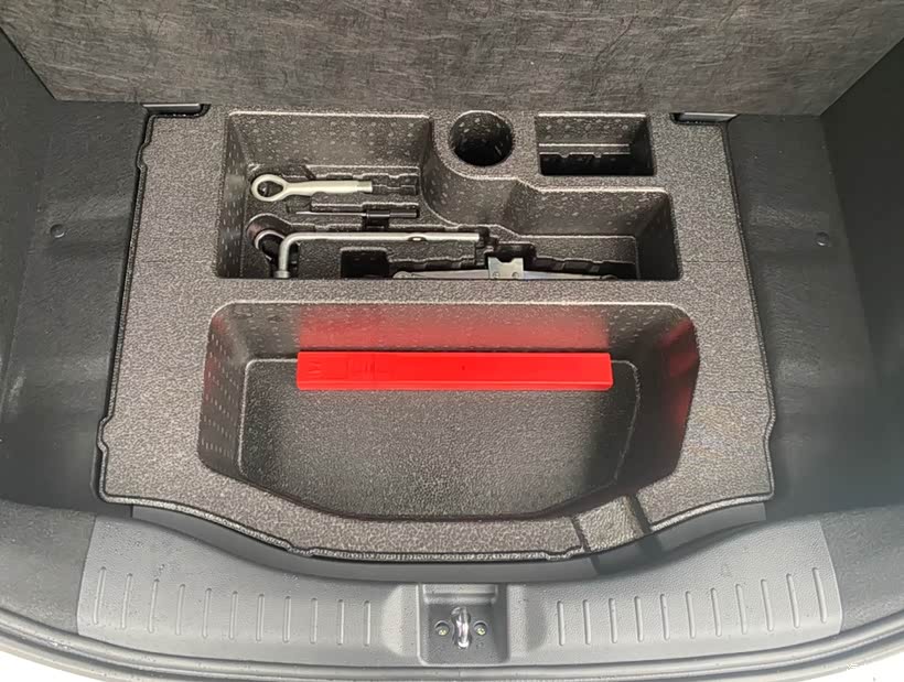

本田原厂无备胎款备胎箱泡沫(高配改低配)增加后备箱隐藏储物空间,贴合备胎箱底部,加强隔音,最重要的是去除备胎减重11KG,一举三得。
网上买的GR9专用后备箱内衬,材质和原车相同,效果也是隔音和防脏,本来裸露的备胎箱看起来温暖多了,强迫症必备。
严丝合缝,和内衬组成双重隔音,可多放很多东西,无后顾之忧的产品。
       备胎逐渐鸡肋化,改了刹车和轮毂都用不了,有点事基本就拖车了,去除后获得11KG减重和储物空间,为后期操控和动力升级打好基础。

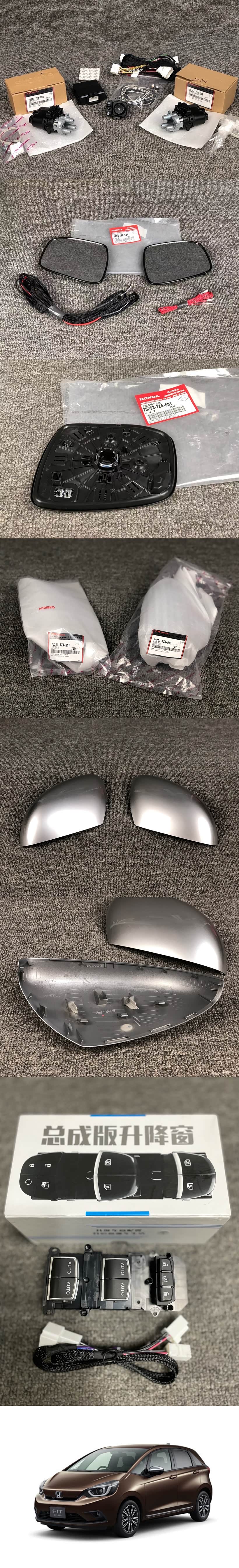

本田GR9原厂后视镜电折叠
本田GR9原厂加热后视镜镜片总成
本田GR9专用一键升窗/开关锁按键总成
本田GR9原厂镀铬后视镜壳
四门两段式一键升降窗/车门开关锁按键控制/原厂后视镜折叠按键/外后视镜加热与后挡玻璃加热同一按键/功能配置一应俱全/全原装位安装/这款按键总成还附带钥匙开关窗锁车自动关窗留缝诸多功能.

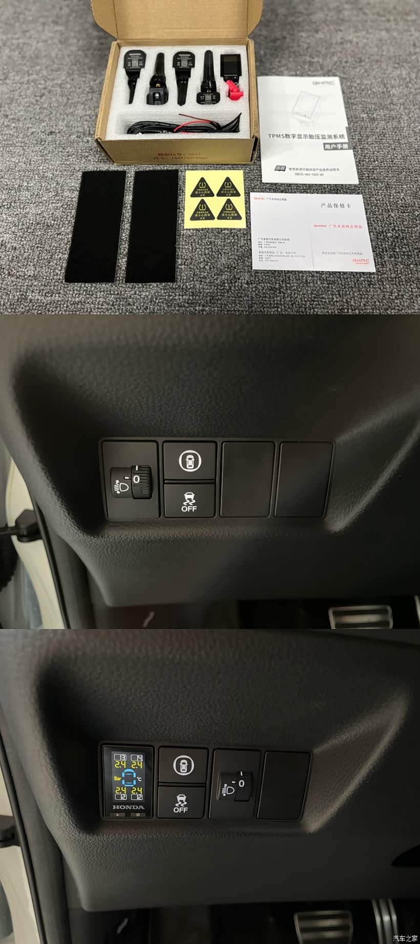

本田原厂胎压显示:原车有预留的扩展位和插电位,完美安装,并替换了更好的气门嘴,实时查看胎压,再不用担心胎压报假警搞得虚惊一场,很多车主都遇到过。

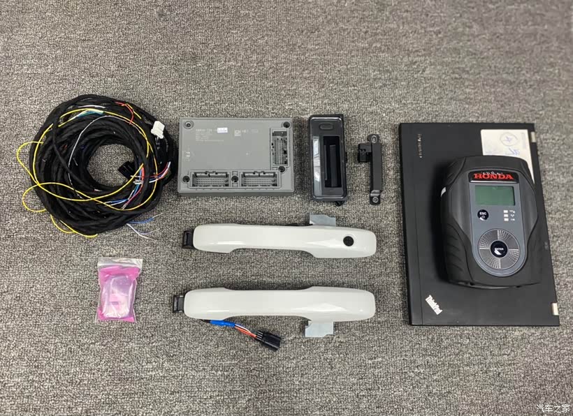

本田GR9原厂舒适进入:天线、前门把手、尾箱门把手、替换BCM及相关线束(均为原装位固定)最后本田电脑及工程钥匙匹配完成。顶配车型无需安装自动大灯系统,所以可少装两个配件及不少线束。
强迫症患者线束全部原厂走位。上车自动解锁,下车轻触把手即上锁,仪表台可设置离车自锁,下车后直接走开自动上锁,真香。

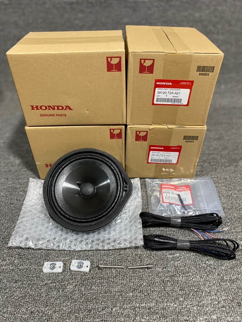

本田9代雅阁原厂高配喇叭4个(前替换后加装)不厚道的阉割,后门在预留喇叭插头的情况下,无情的取消了2个后门喇叭,趁这次机会,把前门两个也一起替换了。
10代雅阁喇叭减配了,所以9代顶配雅阁的喇叭是原装位无损替换的最佳选择,安装后音效有质的提升,当然车友也可以选择其他专业品牌喇叭。

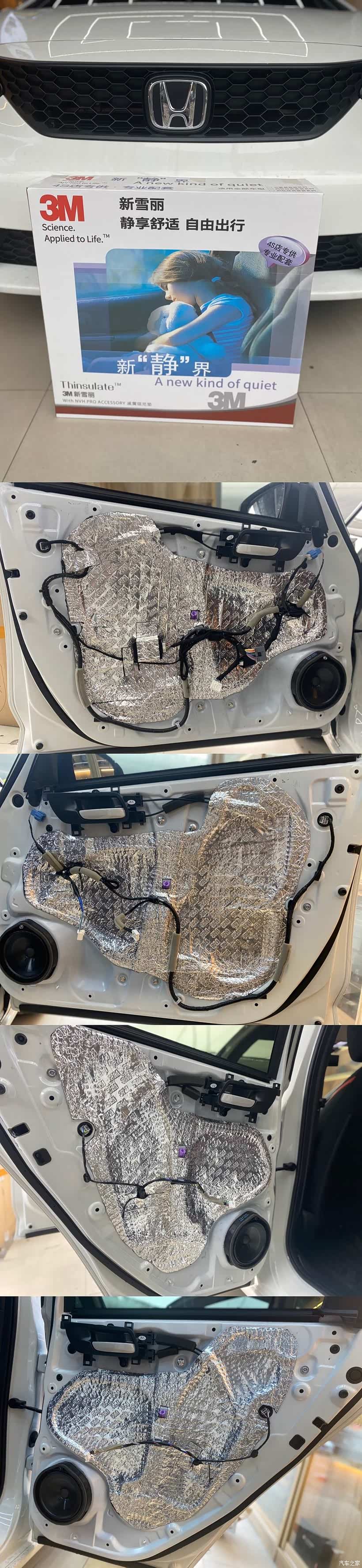

美国3M隔音止震板(4门单层)借着这次加装配置的机会,把门板内的原厂塑料薄膜替换掉,前门因装了原厂电折耳,多不少线束,花心思整理下,是不是很工整。
      客观说一下这东西的效果:首先车内会有5-8%的降噪(有提升但不大)关门声更厚重,音响效果有提升(原本高音时塑料膜会有沙沙声)较原厂塑料膜有更好的防水作用。总体来说方方面面都有提升,需要拆门板装加装配置的朋友还是比较推荐的(替换原厂塑料膜即可)但是以隔音为主要目的朋友,哪怕你贴全车再加隔音棉,效果都不会比原厂好超过10%,因为无法改变玻璃厚度,好比一台敞篷的坦克隔音能好吗?所以点到为止即可。

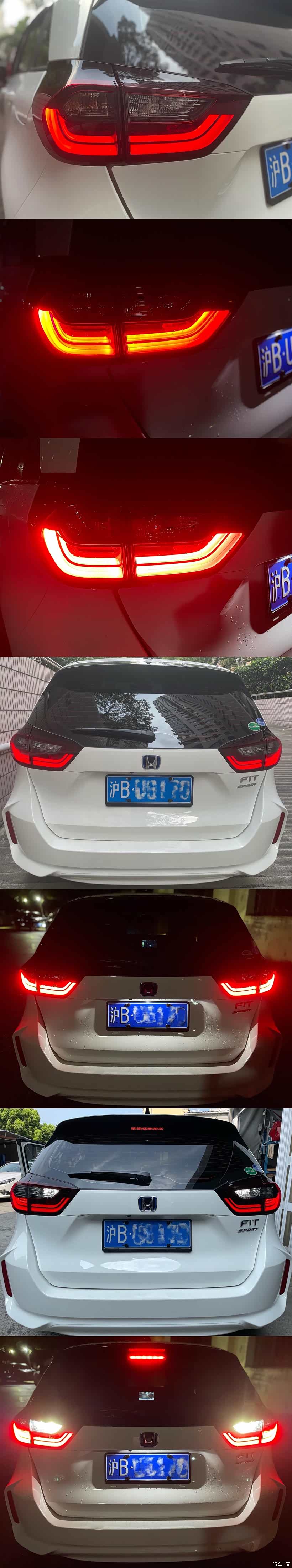

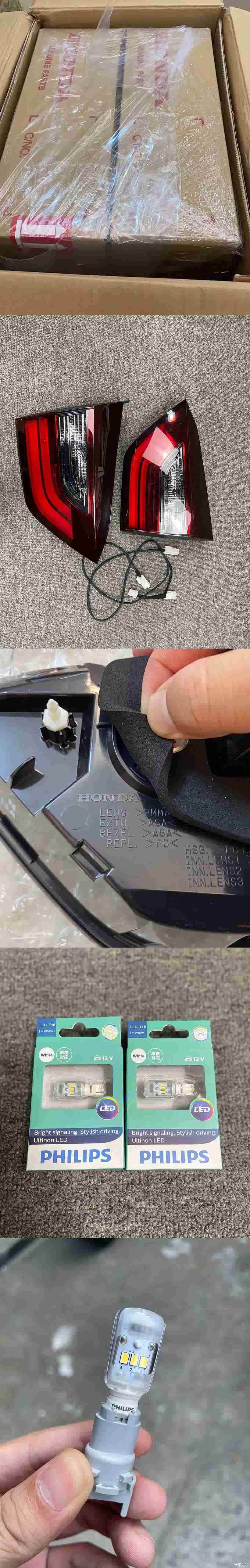

本田GR9原厂日规内侧尾灯总成(国产内侧尾灯示宽灯是不亮的/只有刹车灯亮)顺便把卤素刹车灯灯泡也换成飞利浦LED.
原装位安装,不破线直接对插,10分钟搞定,白天夜间及倒车灯亮起时状态,无颗粒感无色差.

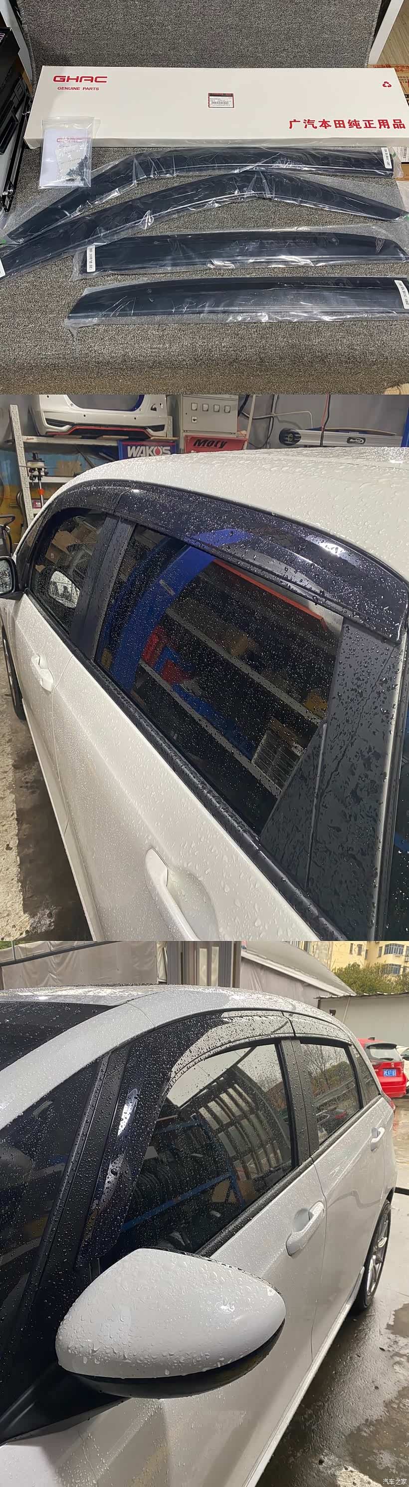

本田GR9原厂晴雨挡(卡扣+3M胶固定)功能上不多介绍了,一看就明白,严丝合缝100%原装位。

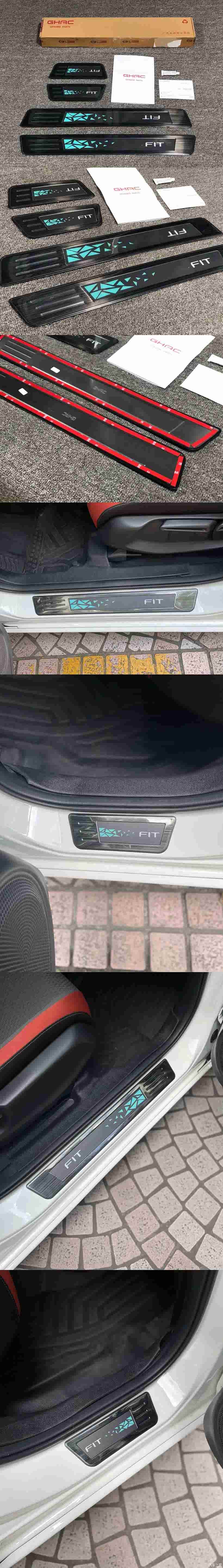

本田GR9原厂黑钛拉丝迎宾踏板:根据官方图片所示的位置贴的,全部居中,细节拉满,这个颜色还算比较协调,上下车时候有效避免刮蹭。

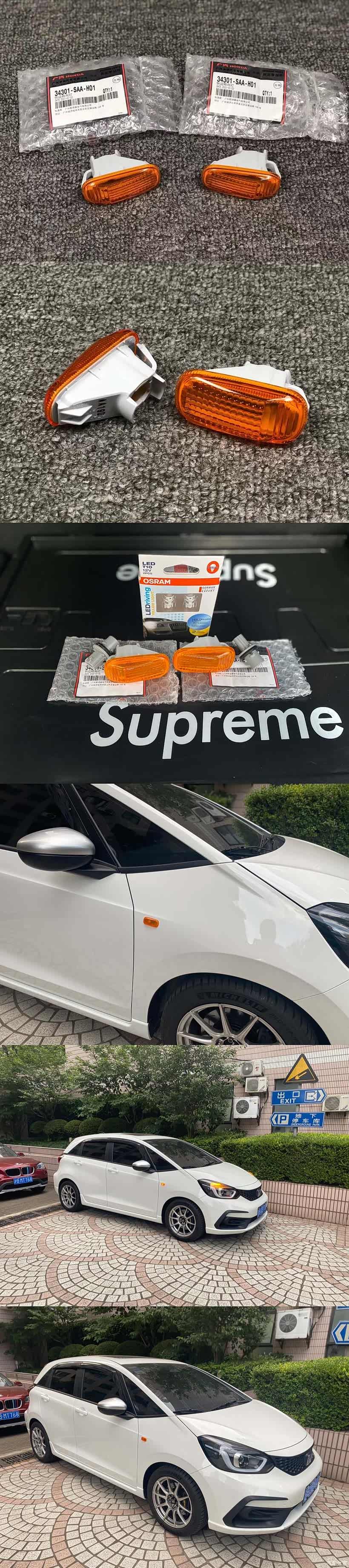

本田GR9原厂美规转向灯壳:1代飞度配件234代通用,原厂的不会有任何松动,配了更耐用的欧司朗黄光T10-LED灯泡替换了原厂T10卤束灯泡。

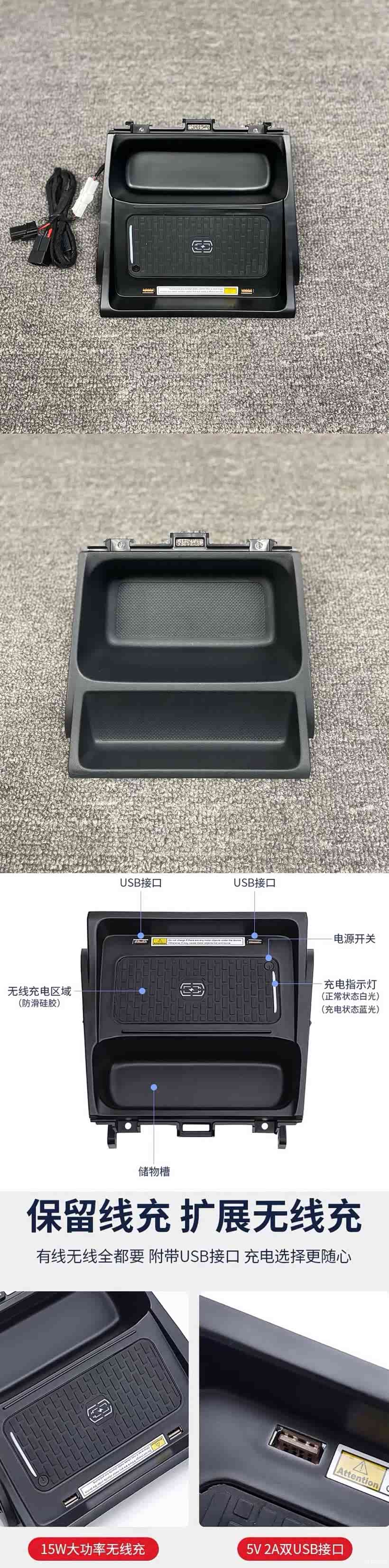

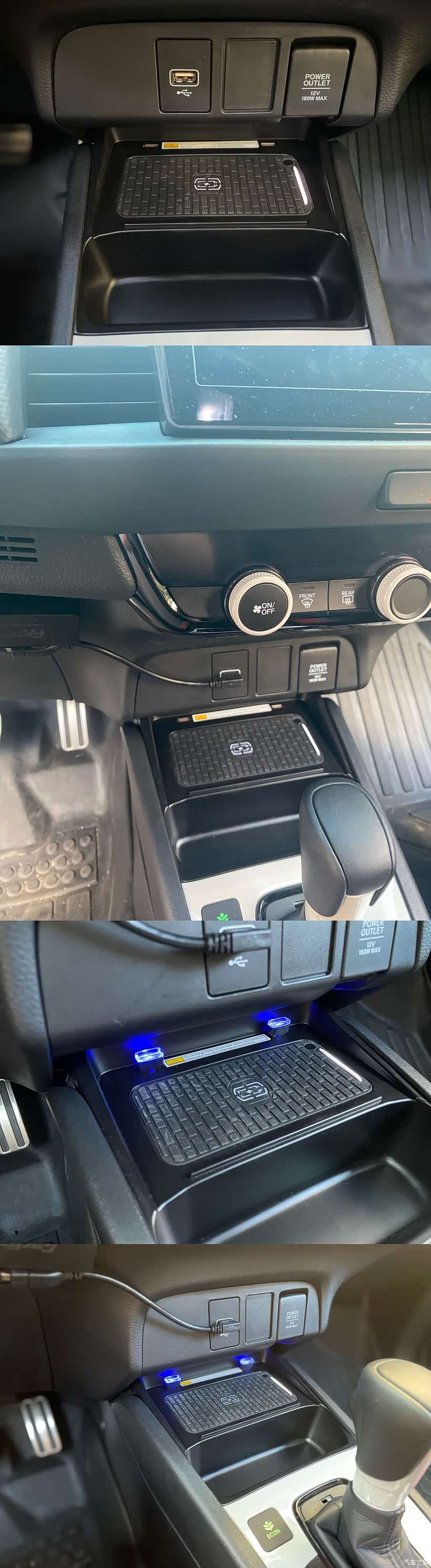

本田GR9专用无线快充面板:原装位替换原厂面板无损不破线,15瓦快充,转接插头对接点烟器取电即可,右侧有手动开关键并增加2个USB接口.
配合无线CARPLAY,告别各种杂乱线束,用超短左弯USB延长线将CARPLAY盒用魔术贴固定在左侧,彻底腾空储物格和充电区域,多出的2个USB用来插日本YAC的LED小灯,解决此处晚上太暗问题。

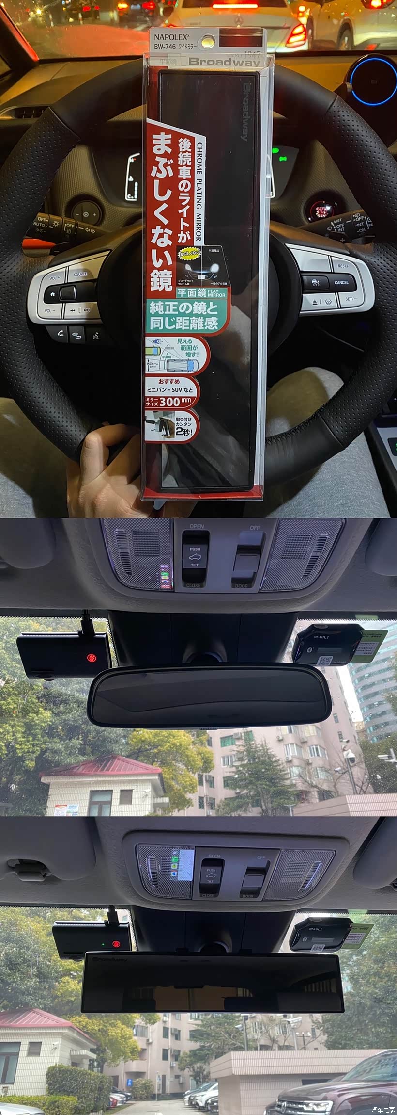

日本NAPOLEX Broadway加大后视镜

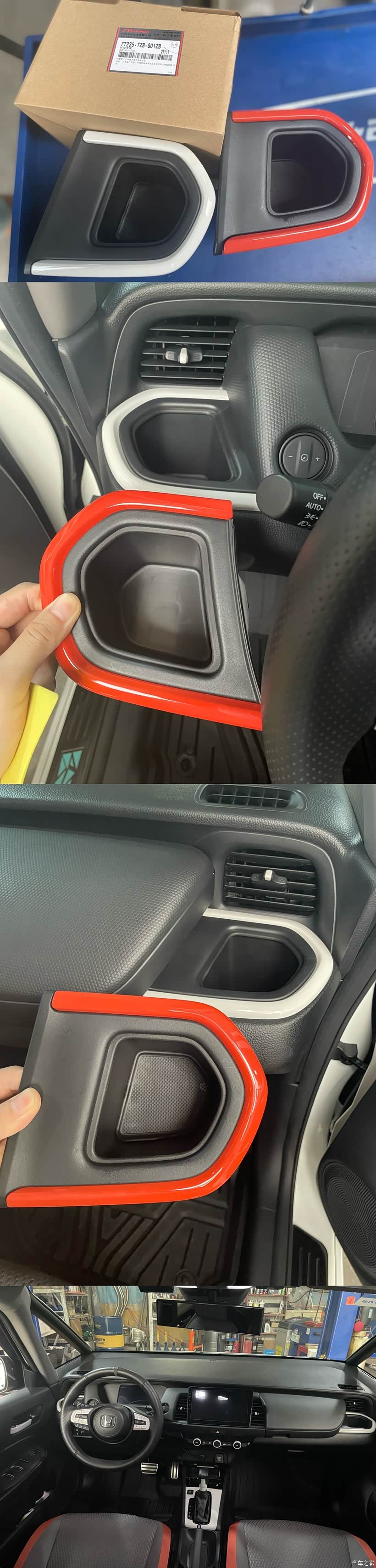

本田GR9原厂白色杯架:替换下橙色的 整车内饰面板更加协调

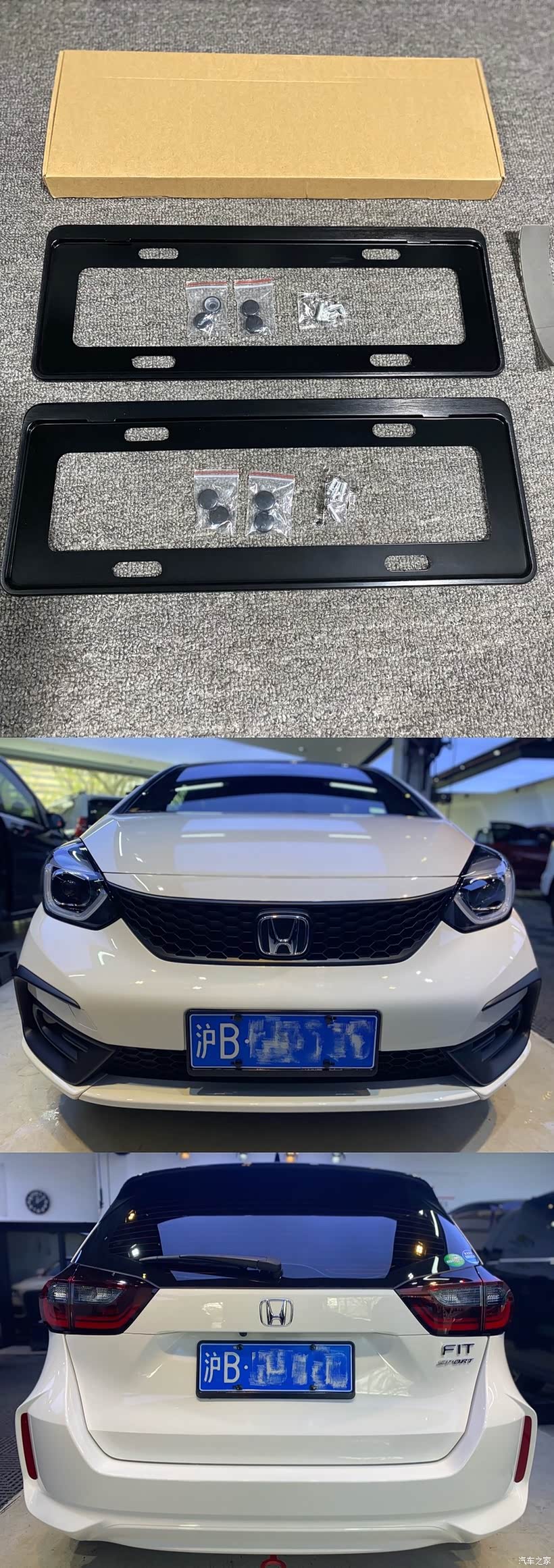

最后:钛合金拉丝黑牌照框(全车配色更显层次感)
