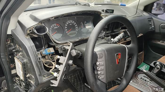

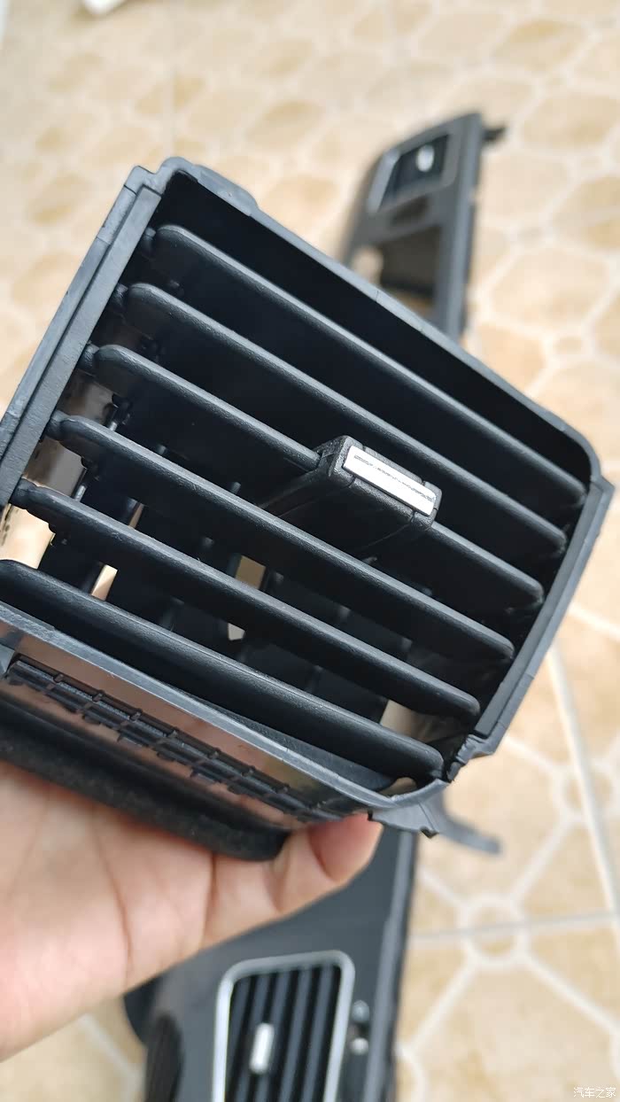

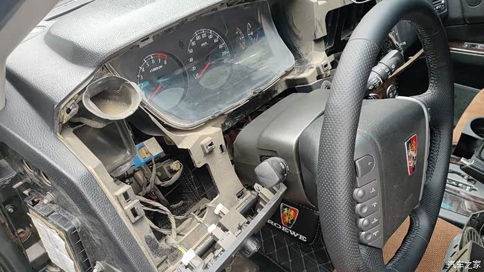

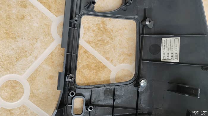

空调出风口有点异响,再加上空调出风口灰尘实在太大了,干脆拆下来洗洗。妈的,拆下来面板,发现实在太脏了。

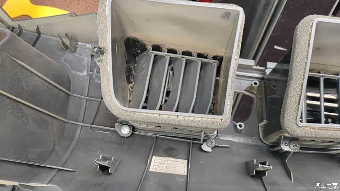

空调侧出风口都是沙土,也不知到怎么进去的。

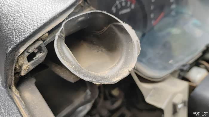

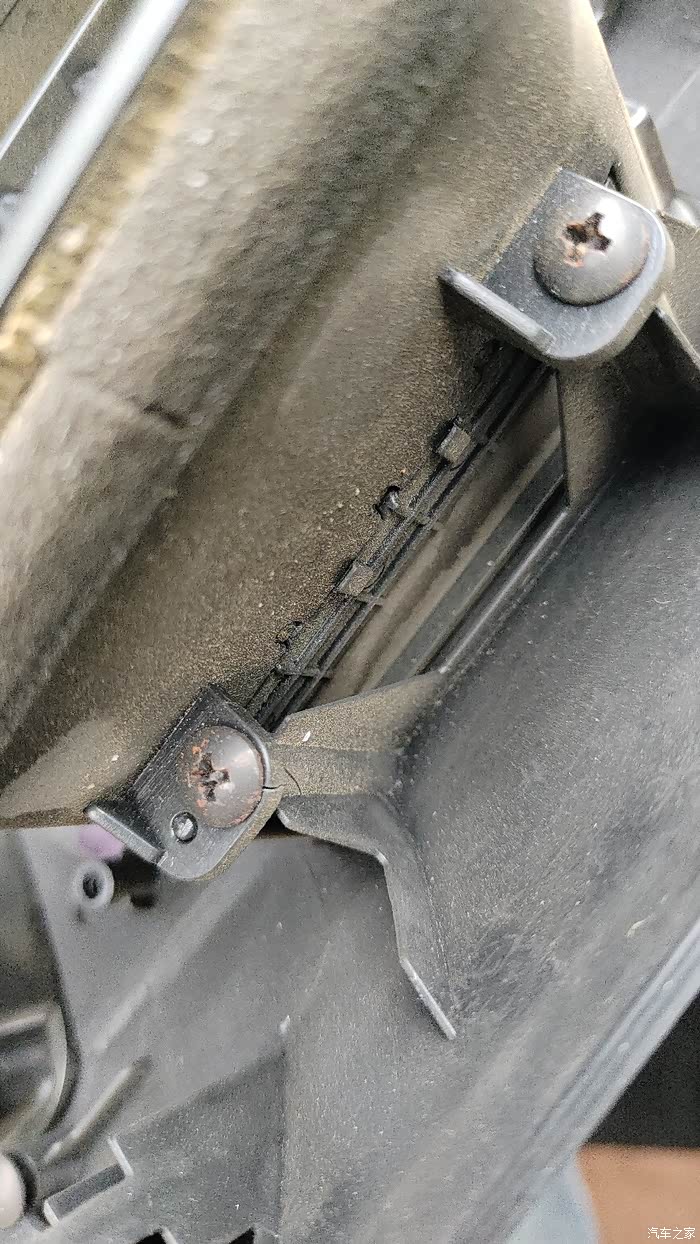

拆下来的风道,全是灰尘,忍不了。

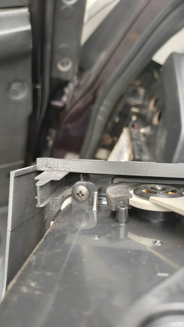

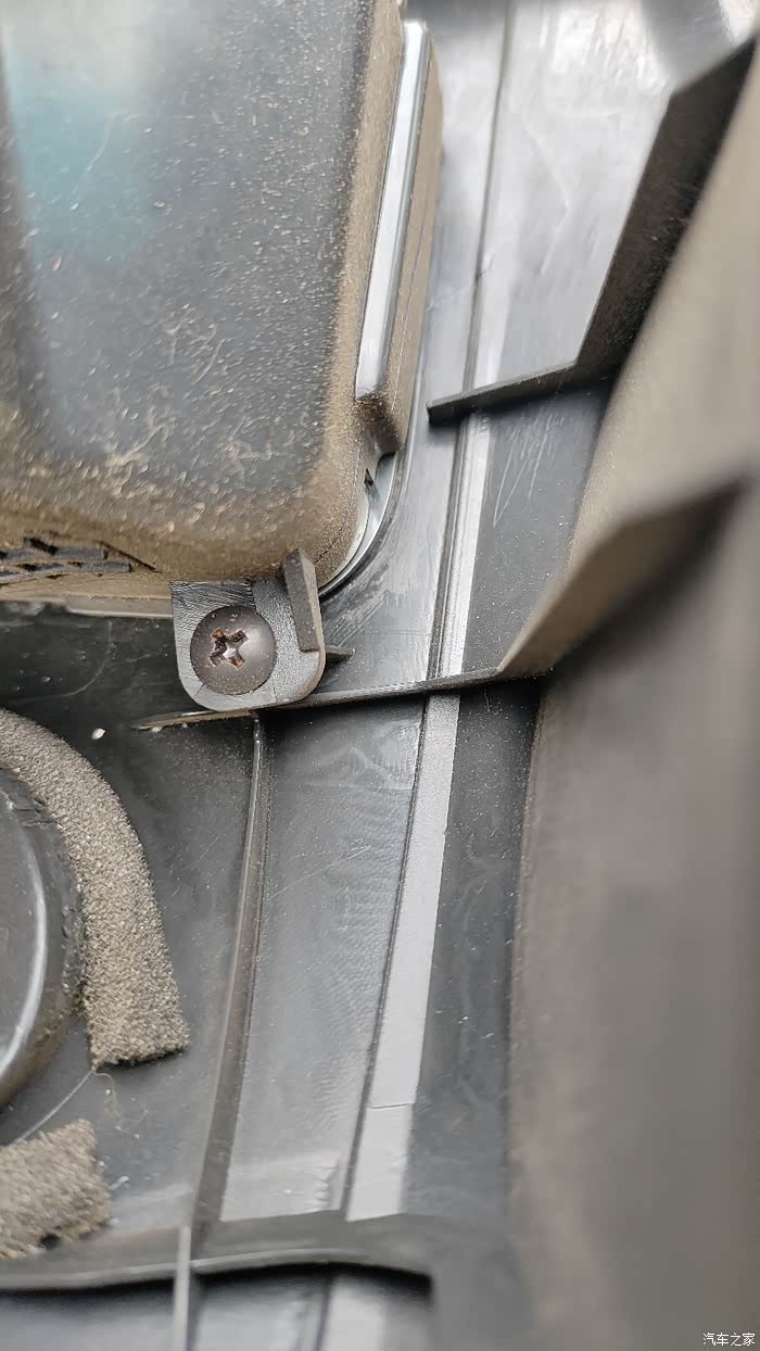

这个风道材料有问题,所有支架都有裂痕了。
这个裂开的更厉害,四个角直接断了产生的异响。

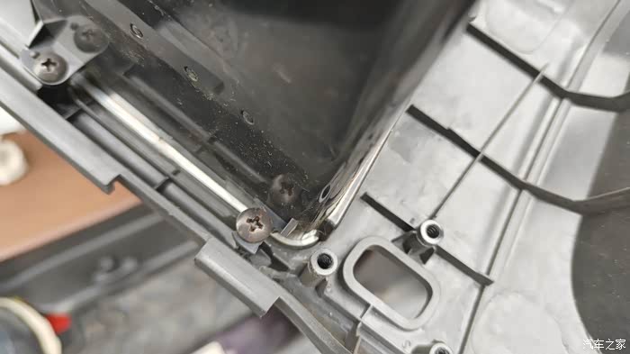

这个也有开裂

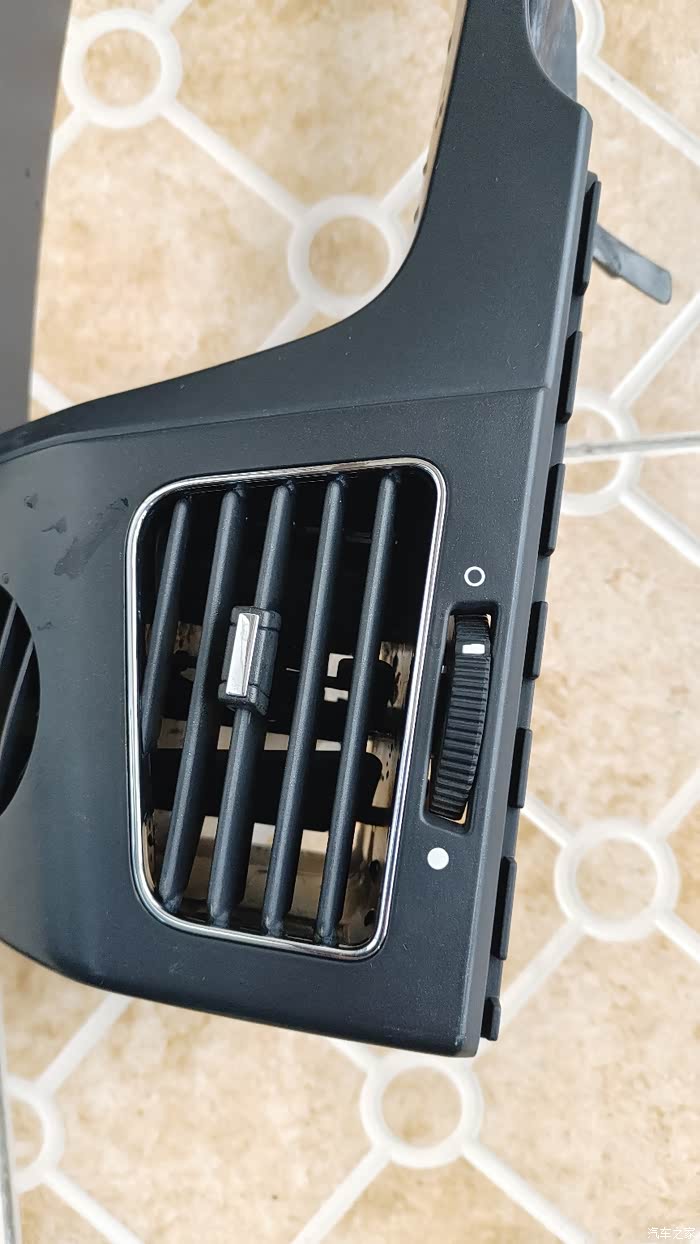

裂开了。

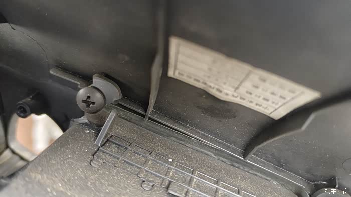

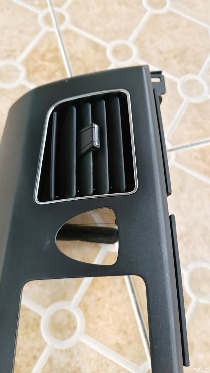

这是清洗干净的样子,回头买管耐高温的胶粘一下。四个支架全部完蛋了。

仪表板里真脏,全是土,这种情况下,车内有异味吗。
四川
2025-03-03 08:10:57
肯定的,一吹空调,有一种夏天刚夏小雨时的味道
