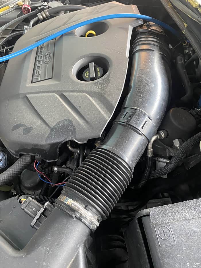

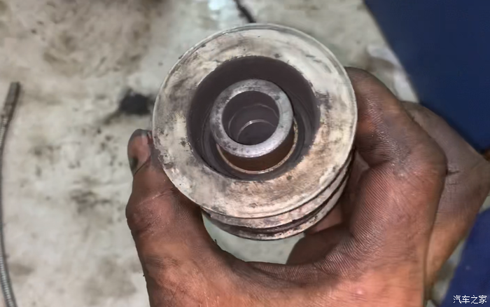

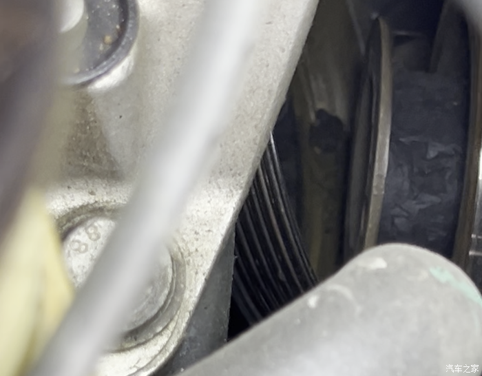

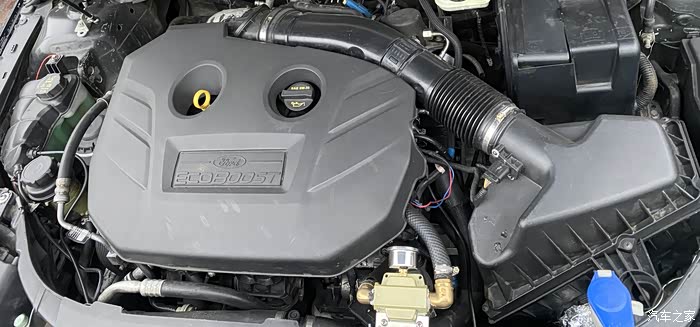

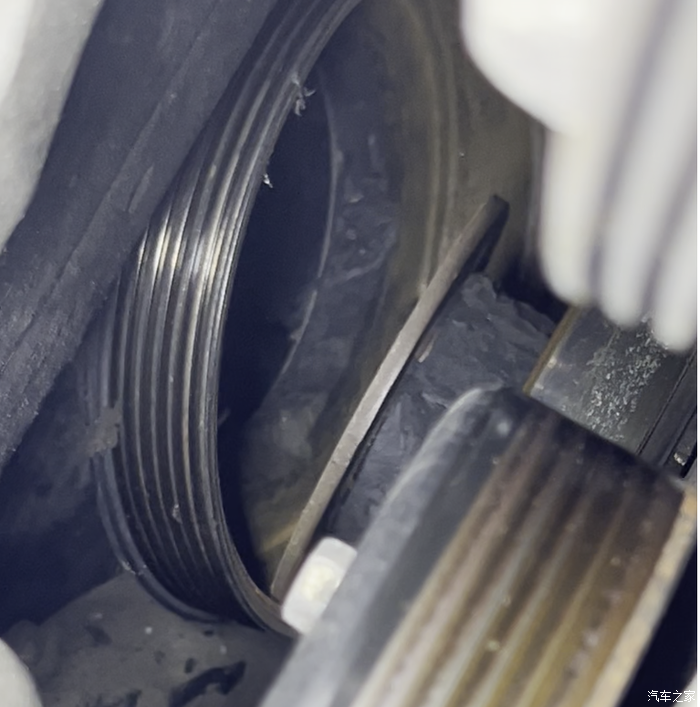

皮带轮橡胶老化脱落
皮带轮老化的问题之前我就很了解,但是前期整备的时候多次拆卸检查皮带轮发现轮子问题并不大甚至可以说丝毫没有老化痕迹,一丝裂痕都没有,因此维修的时候只换了涨紧轮惰轮套装,可以说是只有这个皮带轮没换了,没想到还是出现了问题,皮带轮在运行过程中脱落,瞬间失去助力和散热,油温飙升,产生状况后直接车辆靠边,上拖车

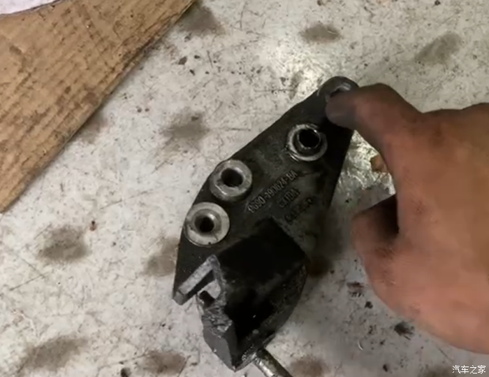

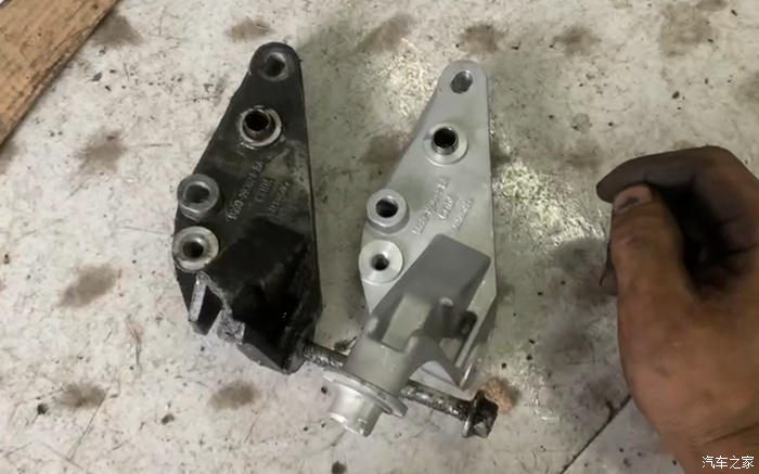

更换发电机支架
原车发电机支架,完全一个实心铁疙瘩,竟然断了,不明就里,只能说长安这个工艺真不敢恭维,没办法,换

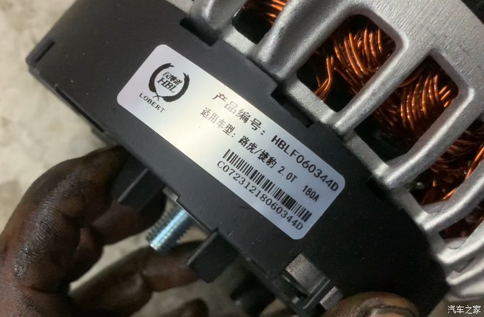

更换发电机
上述问题更新完以后,跑了一段时间之后,发电机的轮竟然跑飞了,这是万万都没想到的问题,发电机轮里的齿磨的一干二净,没办法,继续修,当天调货,找了个路虎极光的发电机换上去了,只能说价格不低

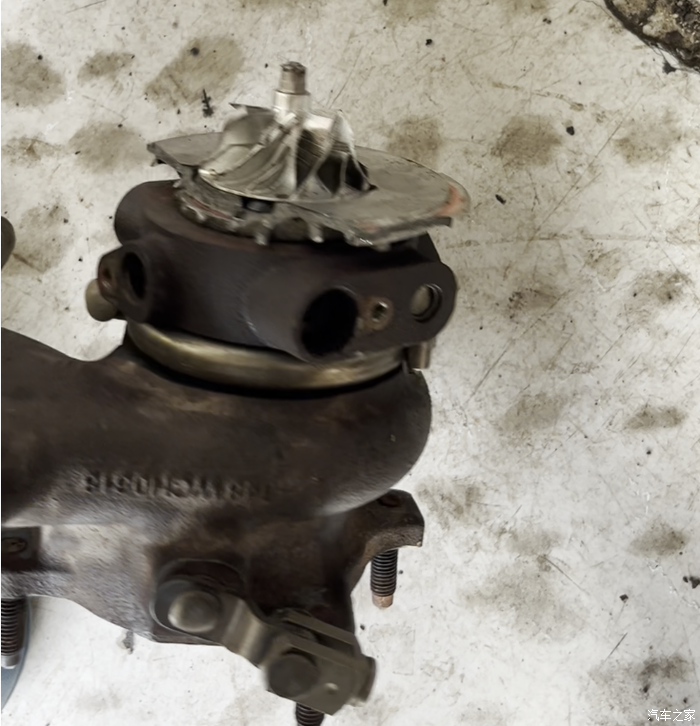

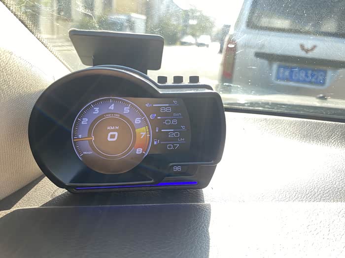

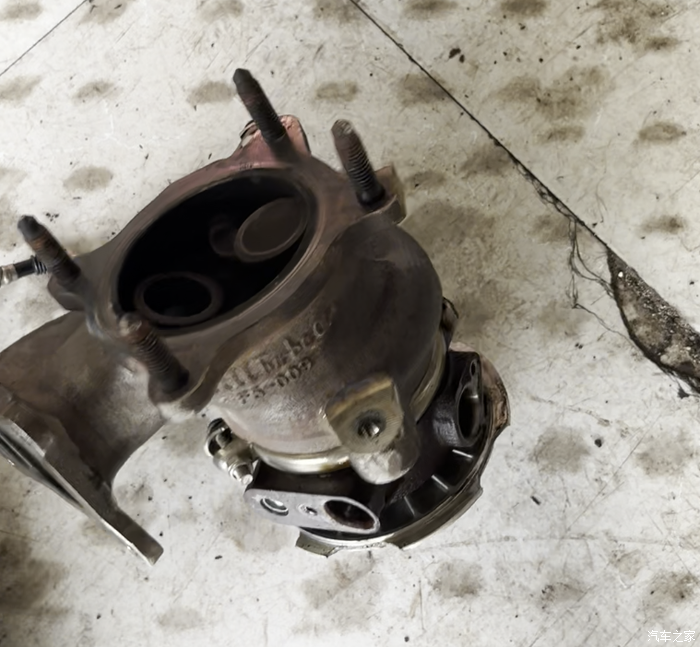

更换涡轮
老涡轮总是不起压,感觉有点懒,就直接换了一个,这下怠速-0.7的压,深踩油门瞬间起压,很舒服了,涡轮叶片搞开了,看看内部材质

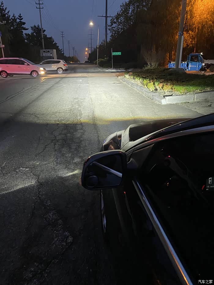

增加双透镜大灯
之前换的大灯总成是单透镜,只有近光有透镜,远光没有,这次换了个新大灯总成,远近都有透镜了,远光炮可以照超远,晚上国道利器,开起来很舒服

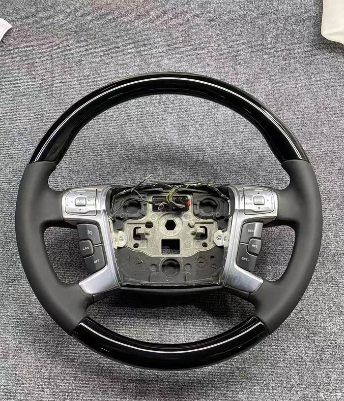

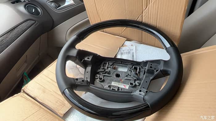

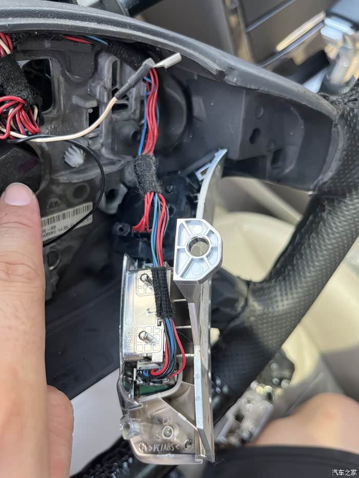

改装桃木方向盘

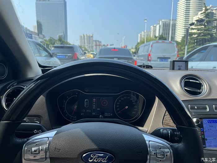

老方向盘磨损太大了,缝上一层皮以后一直觉得手感不如裸盘,不喜欢,索性直接换了个桃木的方向盘,没选其他的褐色的黄色的那种,感觉跟车内饰不搭配,就选了个黑桃木的,效果还不错,手感没得说就俩字,丝滑

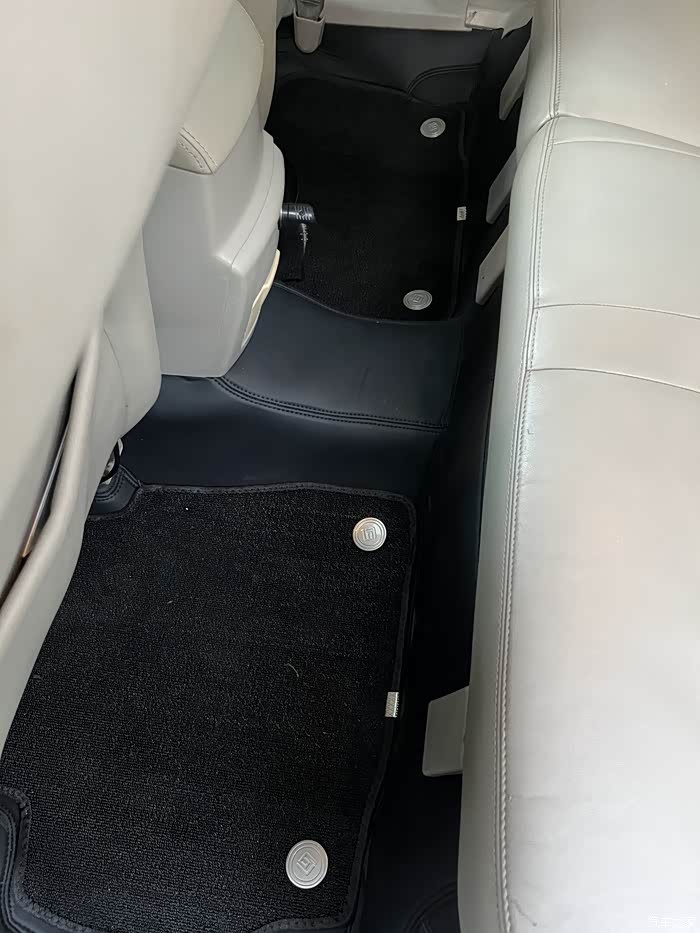

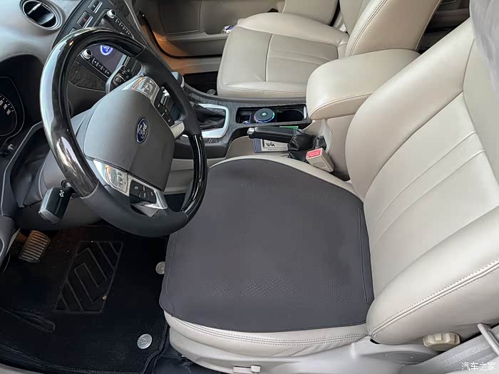

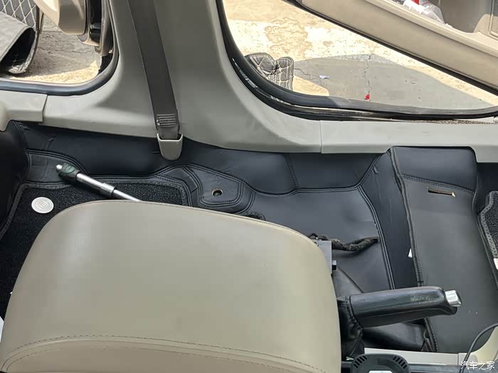

更换360全包脚垫
之前的脚垫就是普通的那种,质量不好驾驶室部位磨开线了,本来打算换一个,网上冲浪一阵子后感觉不如直接换个360的,反正买都买了,自己装了一下,顺便垫高了一下主副驾座椅屁股,看起来整体感更好了点,也没其他特别的感觉

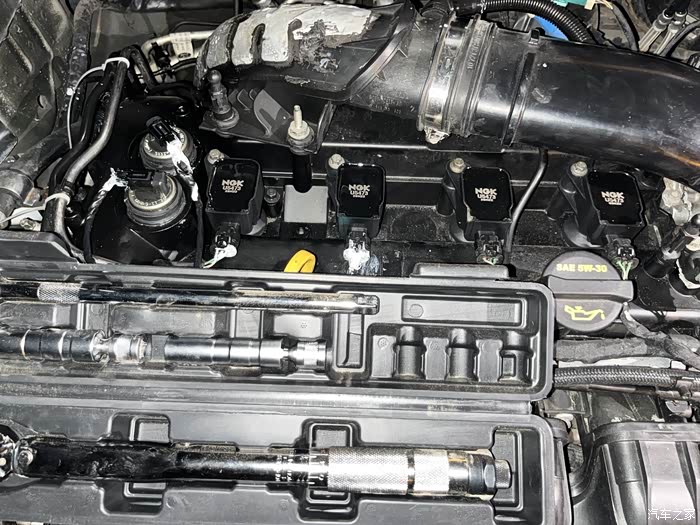

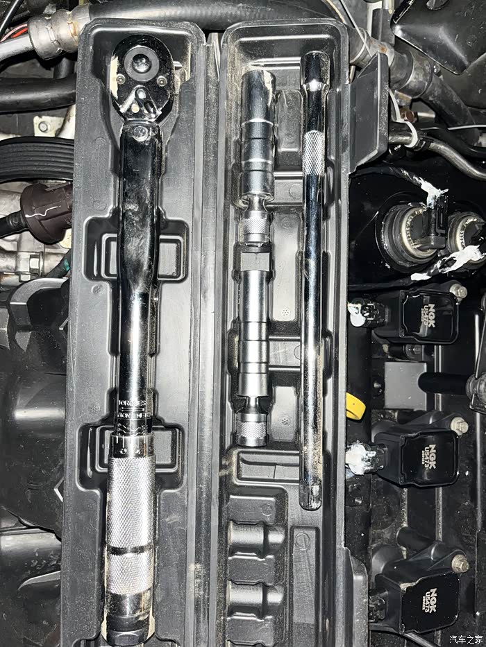

更换四个NGK点火线圈
老点火线圈买的时候因为NGK没有货,就买的其他牌子的,感觉用着心里不得劲,就换了一套NGK,主要是看着也漂亮,所以也算心情件里面了,(有需要的车友可以联系我,老的那套便宜出就跑了两千公里)

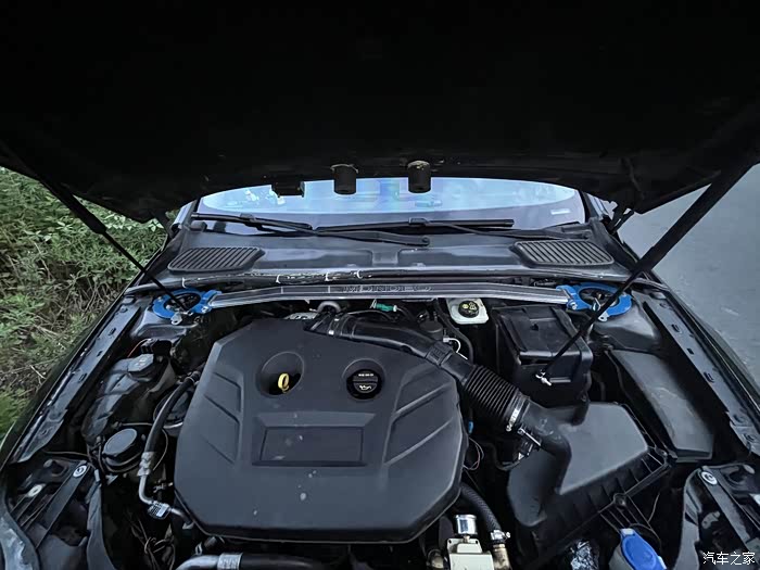

一套顶吧加底盘加强件和尾喉

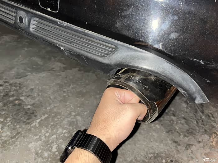

换了一套顶吧,没觉得想提升驾驶体验之类的,主要是网上冲浪的时候看到了,就顺手买了装上了,也算是心情件,还有一套尾喉,没改排气,主要是老的尾喉有点耷拉,感觉不精神,就顺便换了,

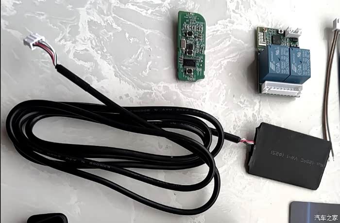

本次的内容大概就是这些,再就是自己加了个蓝牙钥匙,解放裤兜了,从那以后每次都把钥匙放在车里用蓝牙开锁了,没改一键启动套装,主要是一键启动套装的待机用电量远远大于这个小蓝牙模块,这套模块还带休眠耗电微乎其微,下面是一些附带的杂七杂八没整理的撸车照片,本次更新到此结束,希望各位车友看的爽快,想起来我就来汽车之家里发发贴,没发贴的日子也在努力修车中,期待下次跟大家见面,祝各位车友永不修车!

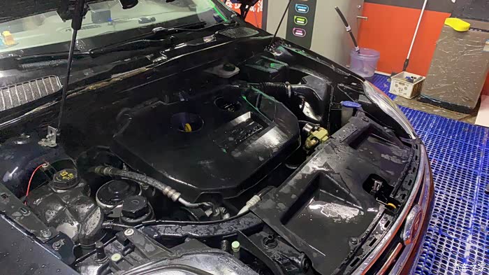

一层厚厚的灰,但是丝毫没有渗油的痕迹

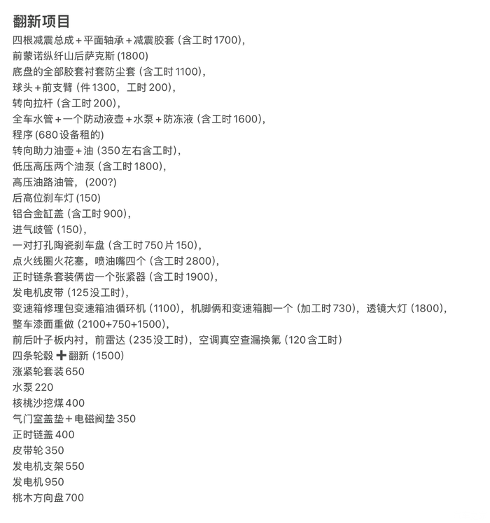

关于整备费用
很多人问我整备费用,我就发一下,很多东西我都没记上,因为记着记着我就懒得记了,再就是价格上不用纠结,毕竟修车的地方不一样价钱也是不一样,用扭矩扳手打螺丝的价钱和风炮打的肯定是不一样的,仅做参考
