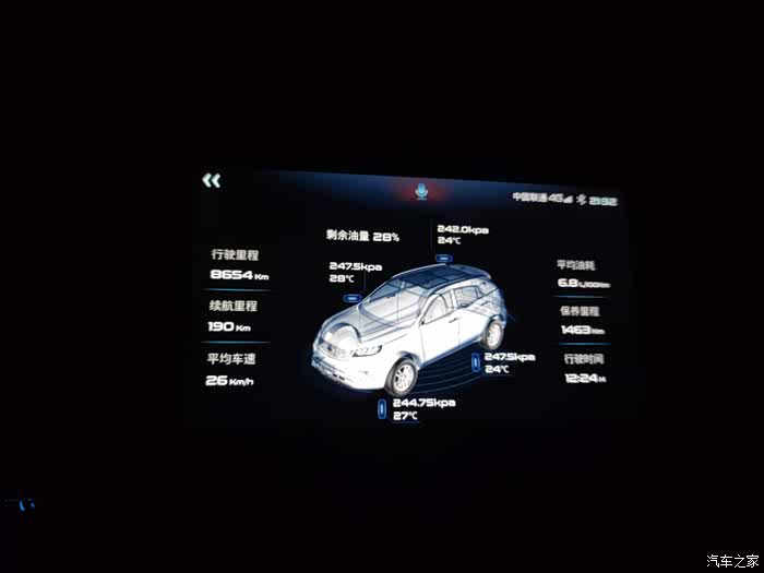

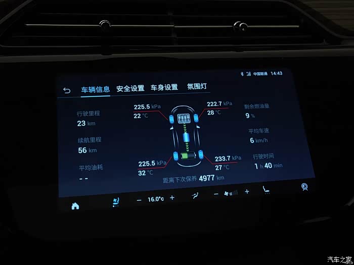

小界这个胎压检测蛮好用的,实时显示胎压,大家时刻关注,尤其是开高速之前
升级之前的胎压界面,老车主都认识
小界是配有胎压检测的,如果单个轮胎压低于1.8就会报警,一般扎胎后汽车轮胎不会像自行车一样爆胎或者直接没气,而是慢慢撒气。 大家如果是跑长途之前尽量检查自己的轮胎胎压,如果低于2.3要尽快补到2.5左右。

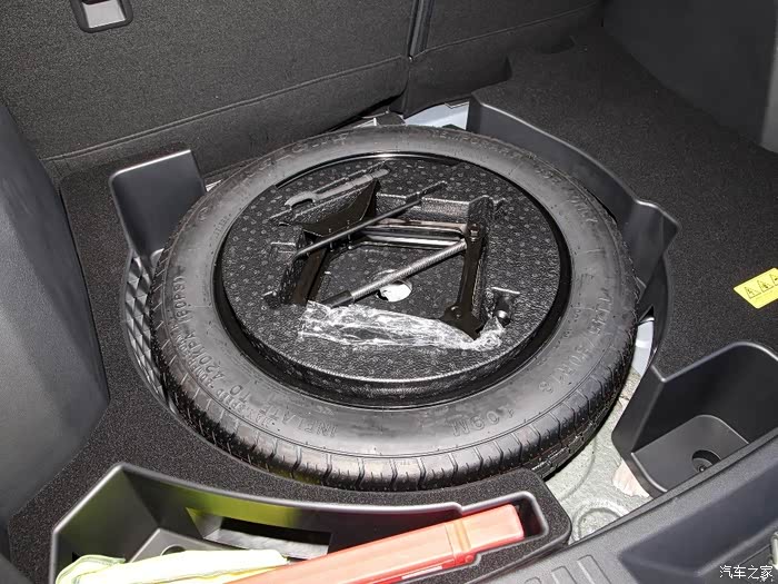

当胎压报警后,首先要降低车速,并且不要急加急减速。 其次要时刻盯着胎压,如果胎压是以肉眼可见的速度快速下降的话那就不用想了,靠边停车换备胎吧。
大家换备胎的时候一定记住后方要支三脚架,换的时候要穿黄色背心,安全第一
(记得千万在车后放置三脚架,穿着那个车里的黄色背心)

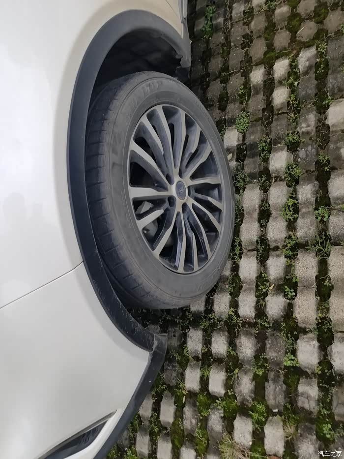

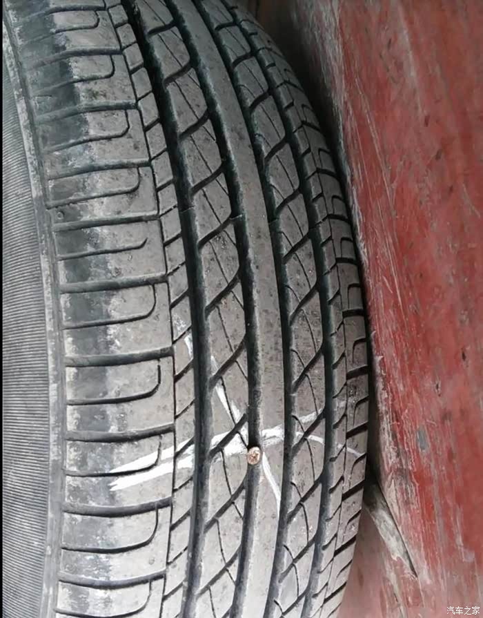

如果是这种钉子可以修补,但是不要当时把钉子拔出来,否则会快速漏光气
如果是侧面损伤建议不要维修了,直接换新吧,安全第一
 如果胎压下降的不是很快,只要不低于1.5,就火速寻找周边的轮胎店准备补胎吧,如果胎压下降到1以下或者干脆不显示了千万不要再开了,否则轮胎肯定会磨坏,轮毂也可能会废掉!

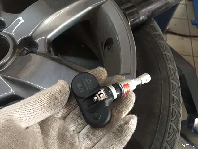

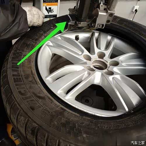

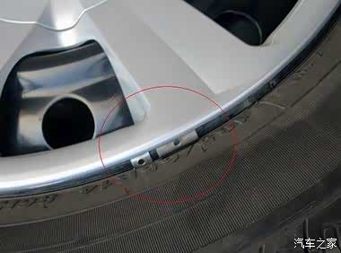

轮毂内侧气嘴后面会有胎压监测模块,建议开始不要从这里下手拔轮胎
机器刚压下去如果在气嘴位置容易压坏胎压模块(这东西液压的,劲很大)

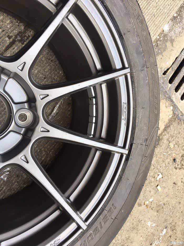

在这里大家一定注意,补胎之前务必在轮胎和轮毂充气嘴位置画一条线!因为我们的轮毂都是做过动平衡的,如果轮胎轮毂错位了那动平衡需要重新来做,一般的补胎店图省事是不会做这种标记的,大家切记!

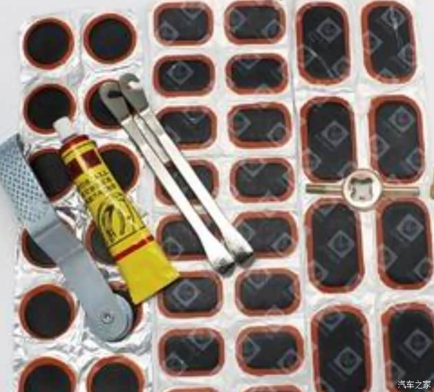

拔掉轮胎之后一般会看轮胎的破损情况,如果是很小的钉子或者一个小孔一般用这种普通的补丁就可以了。
小的损伤这种普通补丁足够了

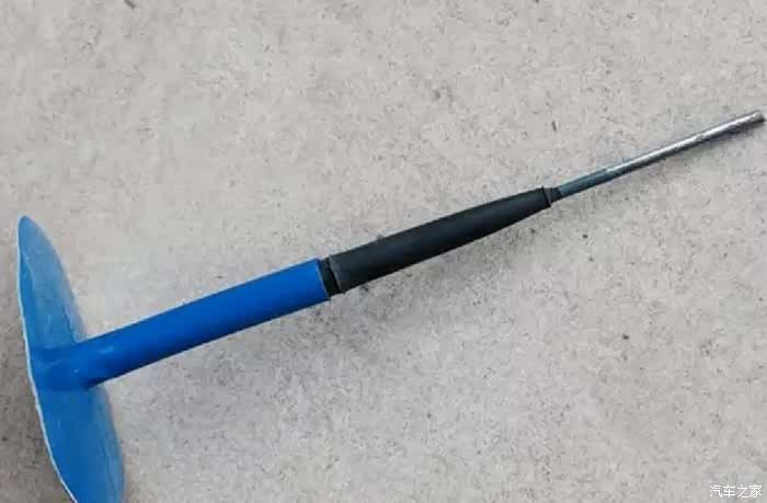

如果是很大的破损那建议使用蘑菇钉,这种补丁相对来说结实一些,用的也久一些,不过如果用蘑菇钉的话记得动平衡要重新做了,因为蘑菇钉比较沉,会破坏原有的动平衡。
如果是大的伤口建议用蘑菇钉,不过这种蘑菇钉比较沉,建议重新做动平衡
如果是使用蘑菇钉的话露在轮胎外面的一截一般要留到长度略高于胎面,跑几十公里就会磨平。
 小界轮毂上是带有胎压监测模块的,拔轮胎和装轮胎的时候一定记住不要首先从气嘴的地方切入,否则有可能损坏监测模块。

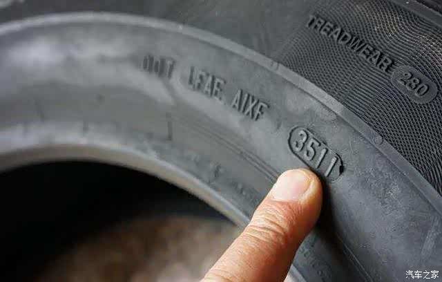

下面讲一下更换轮胎的注意事项,首先就是上回的帖子已经说过了,先要检查轮胎的生产日期,要买半年到一年左右生产的轮胎。
3511代表11年35周轮胎,原来的帖子里有详解

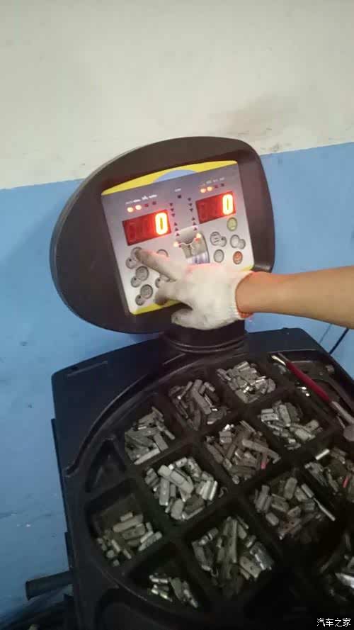

 做动平衡第一步就是清理轮毂,这一步很多汽修厂和轮胎修理店为了偷懒都不会做,但是为了达到平衡效果,各位车友一定要监督!!! 清理不是说要搞得很干净,主要是清理掉轮毂上面污渍和原来的平衡块(这个很重要)很多汽修厂不清理老的平衡块导致平衡块越加越多,严重影响行车安全。
一开始平衡机上数字不会是0这种就需要加平衡块,如果大于60建议重新匹配轮胎轮毂位置
直到做到内外两侧都是0就是大功告成了
清理完成后一般就是标准程序,上机器测量。 还有一点要注意如果单边测到60以上的不平衡量建议不要贴平衡块了,要把轮胎和轮毂转一个角度再重新做,否则需要贴超多平衡块,不过一般修理厂嫌麻烦都不愿这么操作,标准程序是这样。 做完动平衡就可以装车了,记得同轴轮胎一定保证花纹一致并且磨损量一致,否则抓地力不一样容易发生侧滑!!!
