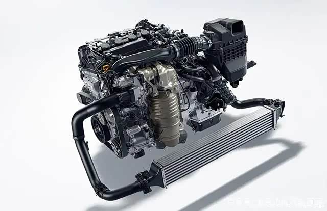

而且就算增压器不工作,由于增压发动机为了控制爆震压缩比会偏小,热效率更低,而且增压器阻碍排气,进气管道又有中冷器,因此油耗依然不占优势。
