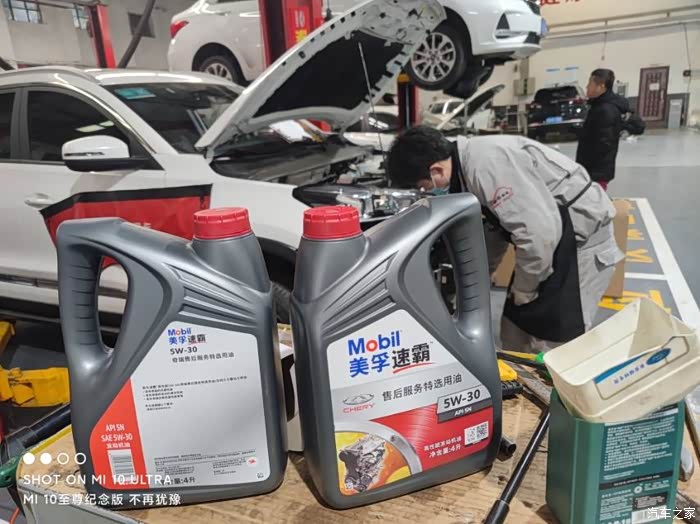

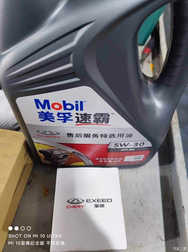

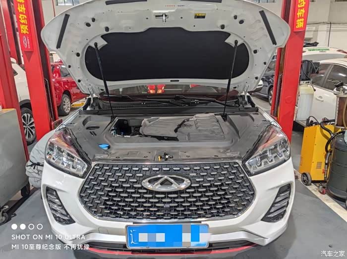

接车员把车开到保养工位,首保用的是妹夫机油。

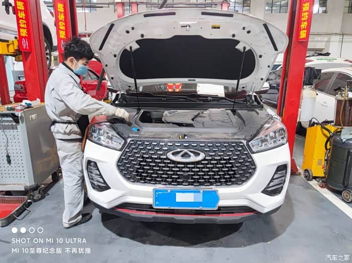

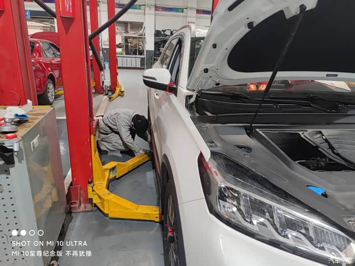

小师傅在给车辆安装防护垫,避免保养时刮擦车漆。

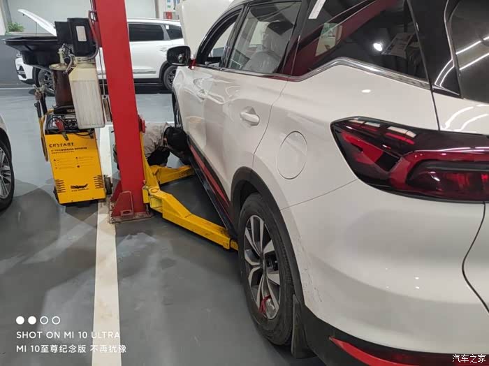

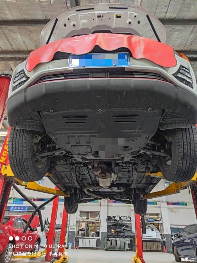

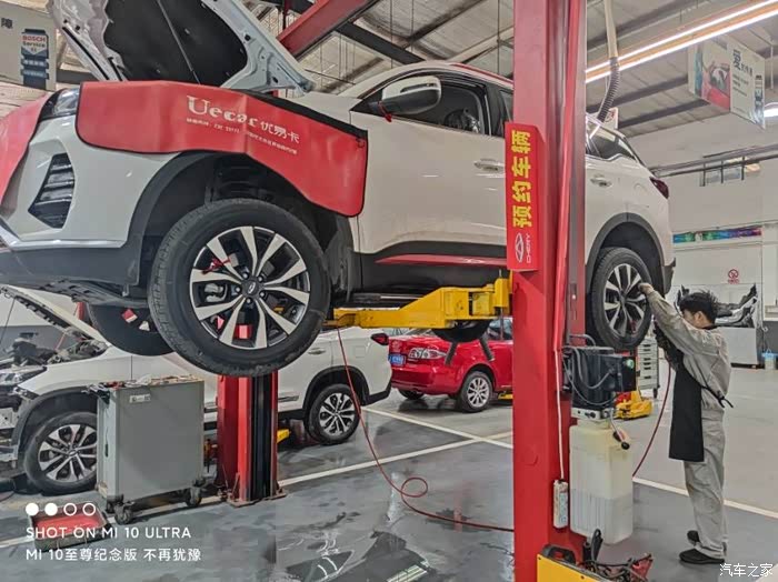

然后准备用举升机把车辆升起,放掉机油。

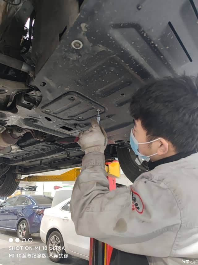

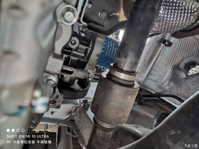

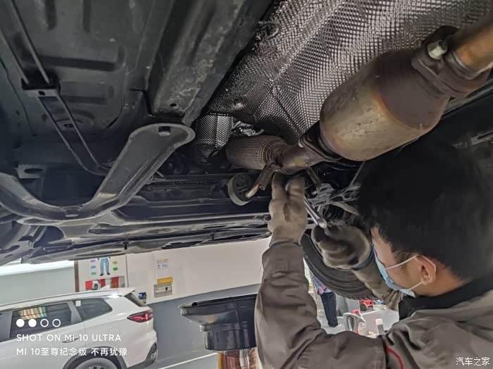

升起车辆,拧开发动机护板保养预留盖子的螺丝。
从发动机护板保养孔可以看见机油滤芯。

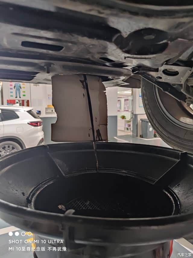

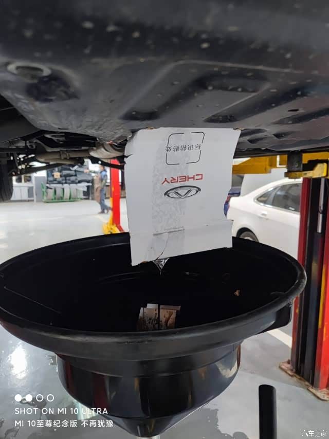

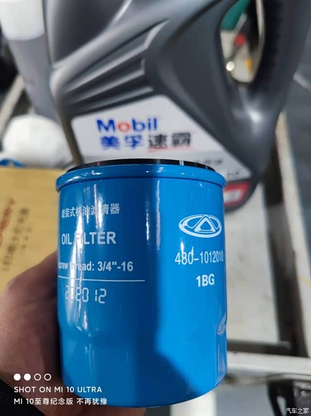

小师傅用纸板做好防护避免机油流到别处,拧下机油滤芯开始放掉原车机油。

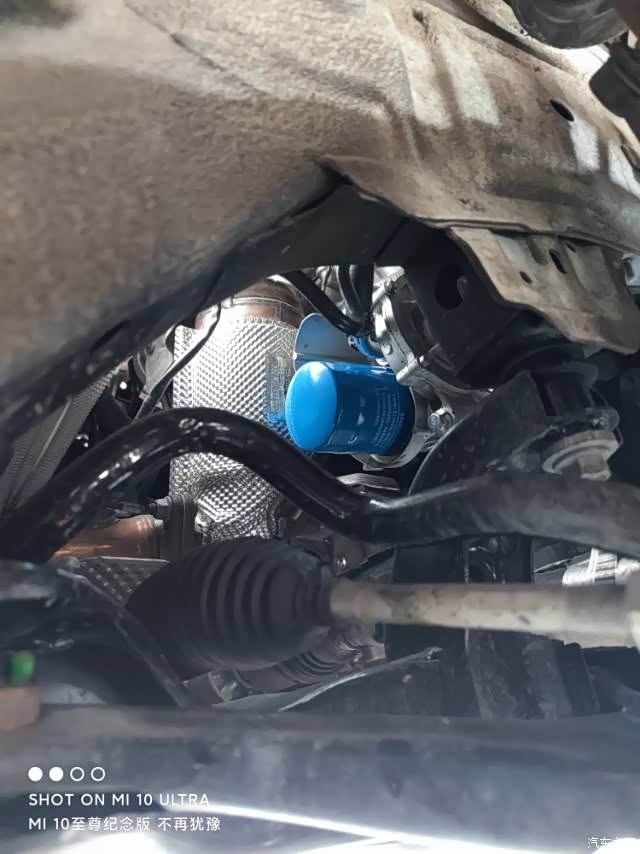

虎7芯机油滤芯铁质的,虎3是纸质的
放干净机油后,拧上全新机油滤芯。
全新机油滤芯安装完成。

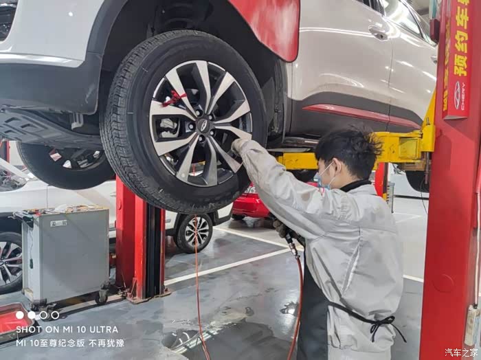

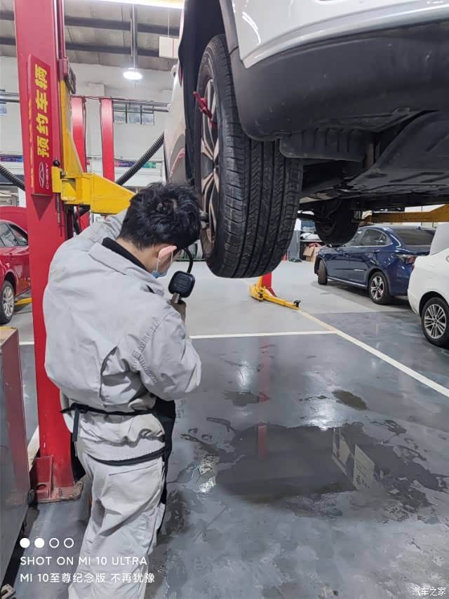

小师傅又检测了4轮的胎压,和底盘情况。

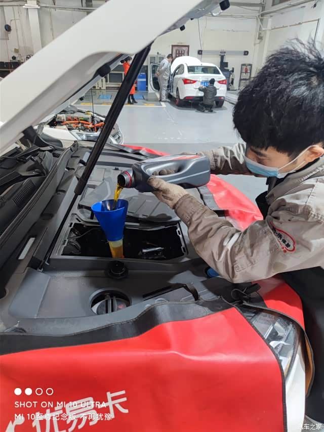

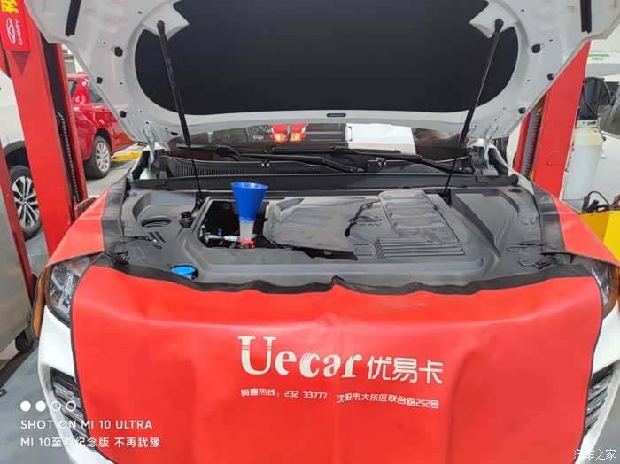

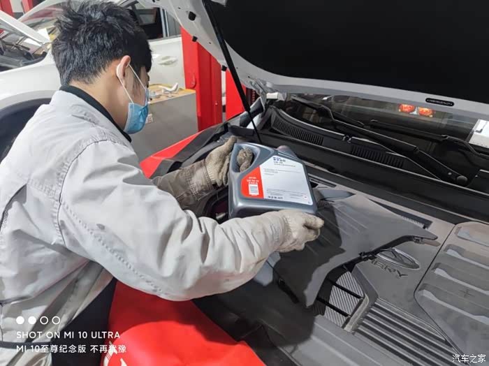

然后把车落下开始加注机油
专用工具齐全,发动机上没有滴洒一滴机油。

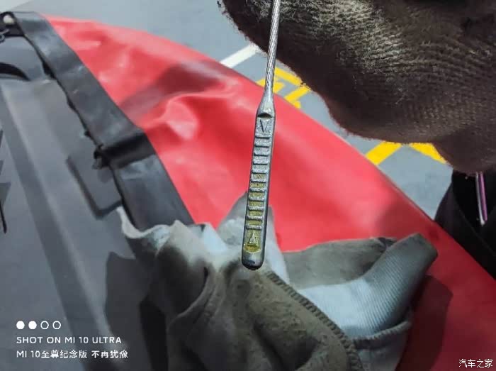

机油加注大约4.3升左右,油尺一半最佳 启动发动机怠速一分钟,检查机油滤芯密封完好,关掉发动机检查油尺位置符合。

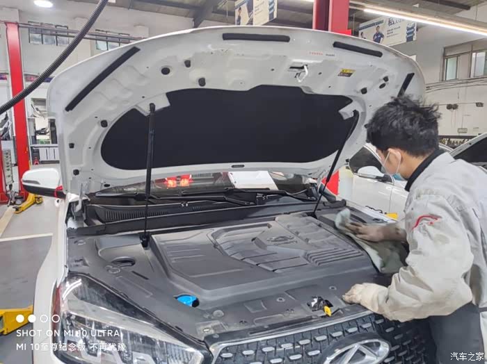

最后小师傅清洁发动机舱盖板。
