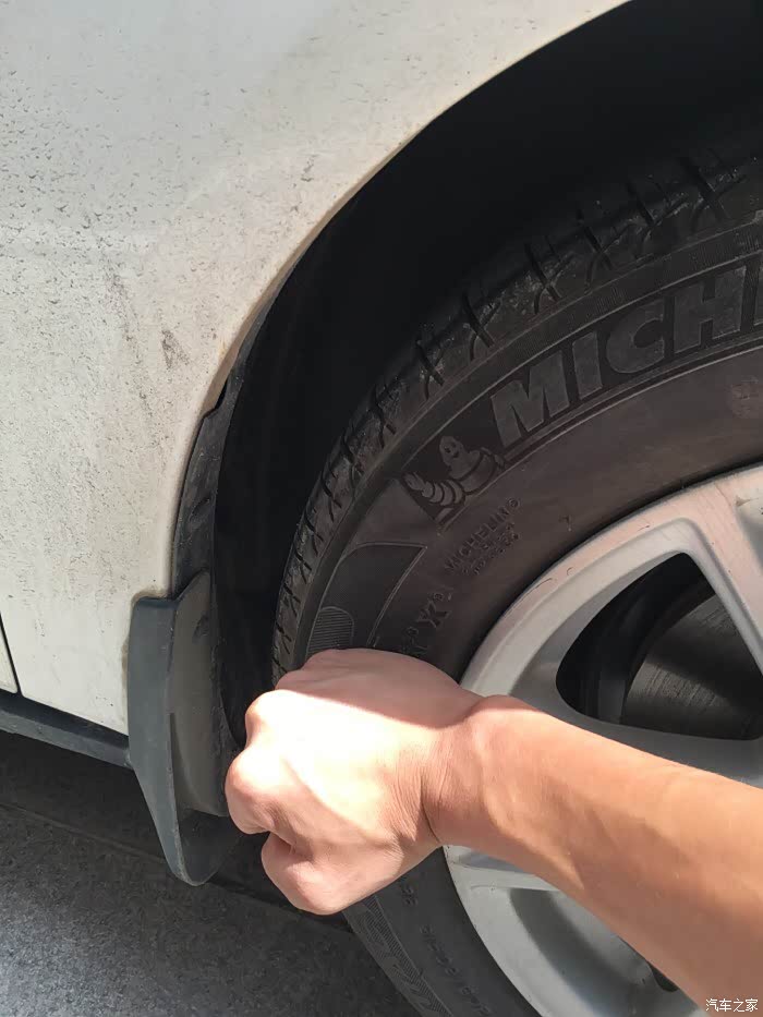

当车辆慢速通过细碎颠簸路面时,底盘会处发出哐哐哐的声响,就像是球头松动的声响,但是毕竟是两三个月的新车,球头异响的可能性非常小,经过仔细检查辨别,排除减震、轮胎及各悬挂球头方面的问题,最终问题锁定在电子方向机上,因为检查过每一个部位都没有发现异常情况,唯一只有方向机的电机部位发出异响,当用拳头敲击前轮胎时,电子方向机的电机部位会跟随发出砰砰砰的异常响声,因此判断当1.5T车型所配备的电子助力方向机受到颠簸频率较大的时候,方向机的电机部位会因震动频率而发出异响,再经网上搜索相关资料,也搜索到一些关于12款福克斯一些配备电子助力方向机出现这种情况的异响,其中有些4s店的回复是因为配备电子助力方向机的电机里面的齿轮齿条有间隙而造成的异响,所以将此种异响情况称之为通病,想请教懂行的大师,这种情况该是否真是4s店所说方向机内部间隙造成的,是否真是通病,是否福克斯每台配备电子方向机的车型都有这种情况,如果是,那是不是就是设计缺陷,而是不是不该把这种设计缺陷定义为通病,难道通病就不是病吗?根据网上的资料显示,从12款就有发现此问题了,为什么在15款上面这种问题依然存在依然没有进行改善,真不懂长安福特到底是肿么了
