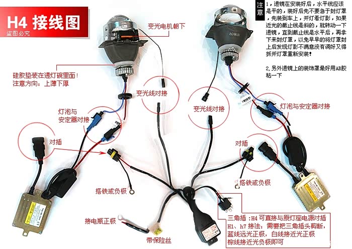

三十而立1971 2014-4-4 15:00:26 发表在 主楼
相信很多五菱车友对原车的大灯颇有微词,不仅亮度不够,而且远光和近光居然不能同时点亮
(也许是出于安全上的考虑吧!!!!!)。每当夜幕降临的时候,只有借助手电筒般光线慢慢的爬行。一旦遇见对向来个“不懂扳”的主开着刺眼的远光招摇过市时,那就简直目无一切了,只有乖乖的减速让行了
。咋办了??折腾那是必须滴。氙气灯肯定是要上的,透镜肯定是要加的。本人自信有一定的动手能力,但限于改装大灯的特殊条件不得不自己掏腰包了
。方案两个;一原装大灯改装,上氙气灯加双光透镜本地就没有少于两千的
,果断放弃。二网购,也只有网购改装成品了,相对来说经济实惠一些,符合咱老百姓。安装问题那就自个来呗... ......
