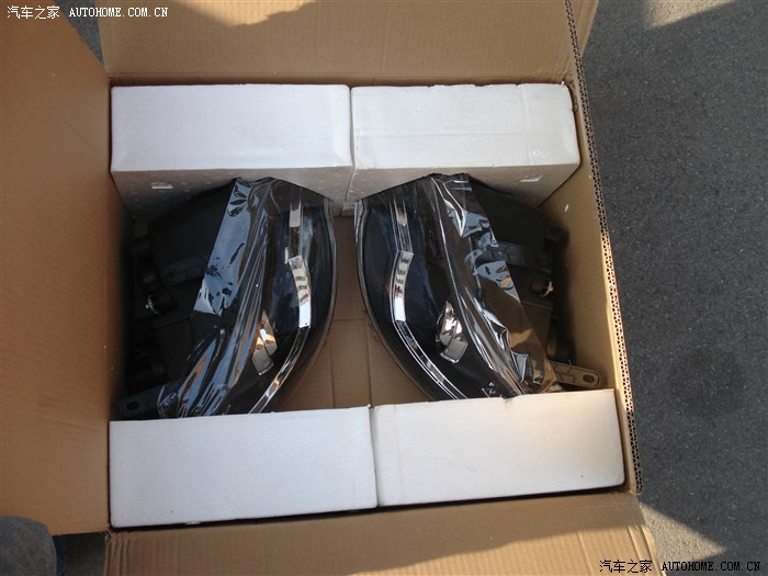

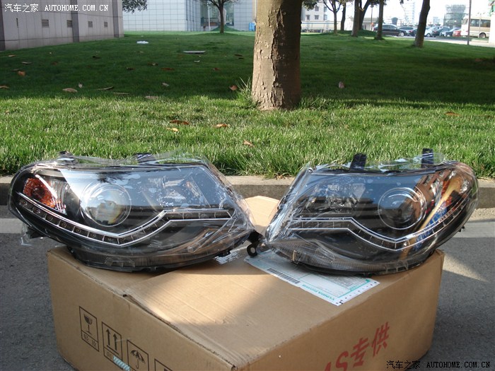

网购的成品改装大灯,开箱照
摆拍一张,还是熏黑处理滴

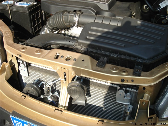

接下来动手折腾,各种拆。中网是必须拿掉的。顺便换了对蜗牛喇叭

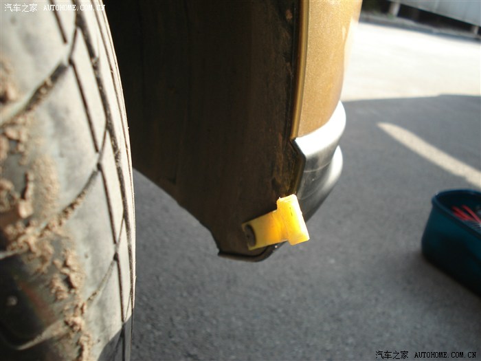

保险杠也是要拆掉的,这里要强调,这些塑料卡子一定要有点耐心,最好用专用工具拆

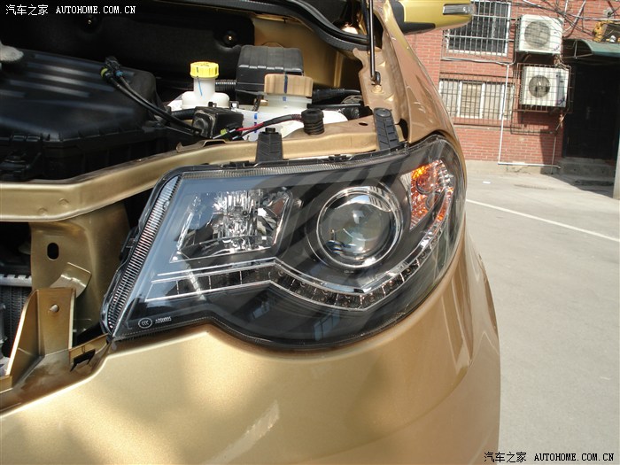

然后就是拆掉原车大灯,也就是几颗螺丝的事。再就新的大灯安装就位,左边来一张

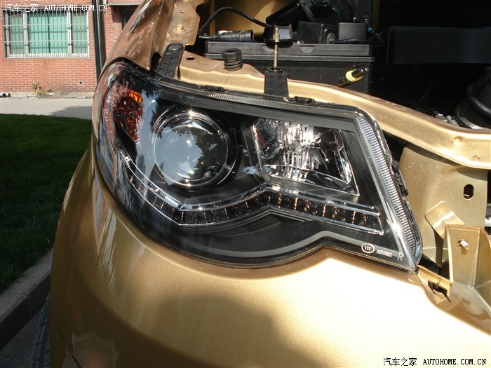

右边来一张

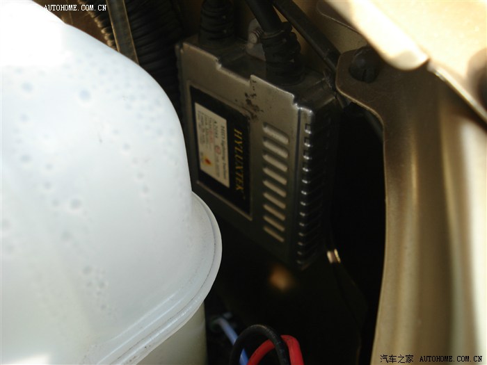

接线,很简单原位对接就成。再找个地放安定器,最好找个干燥的地。这里还成吧

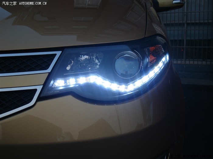

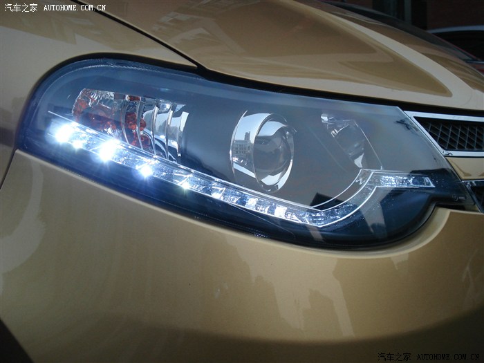

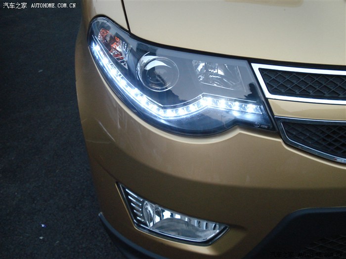

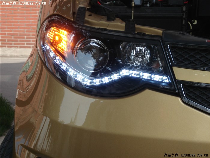

通电测试,一气呵成。最满意的地方,示宽灯兼日行灯效果
侧面来一张

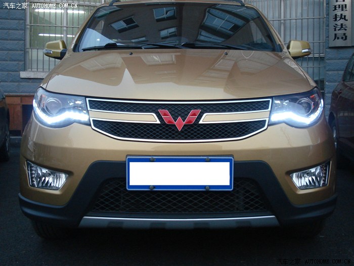

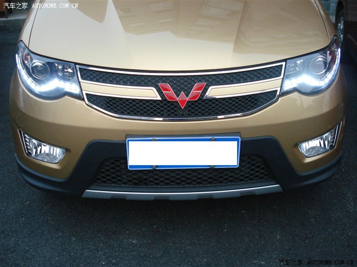

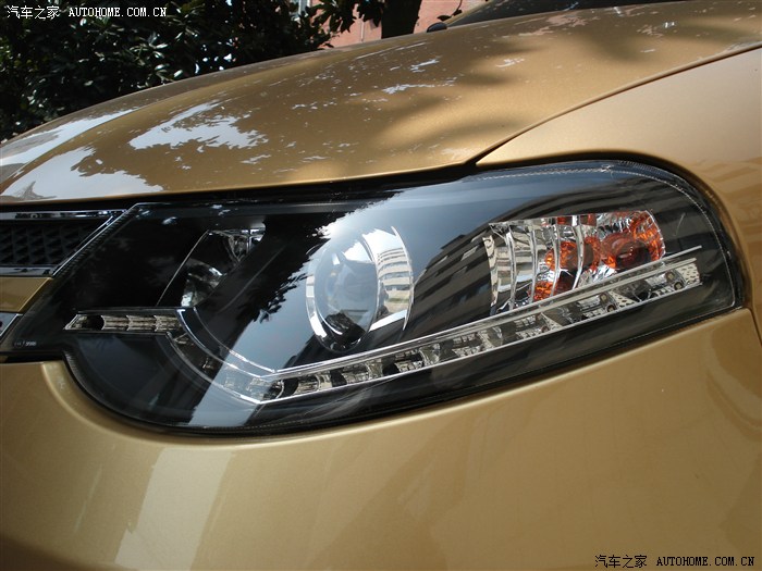

标准正面像
蹲下来一张

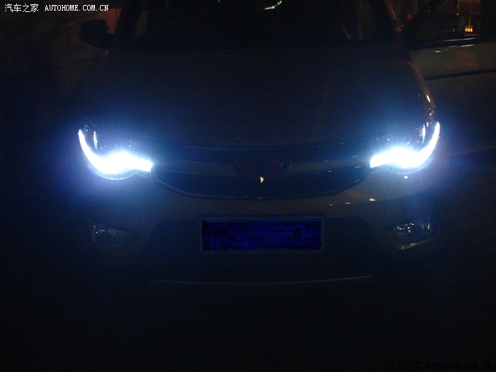

看看天黑后的效果
左边来一张
右边来一张
侧面来一张

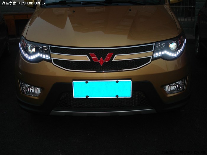

天彻底黑了,上终极效果。有没有一点不怒自威赶脚

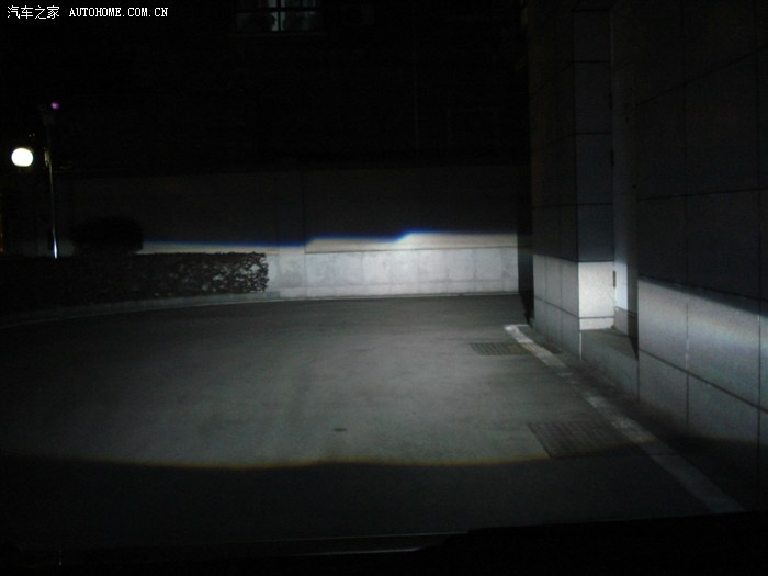

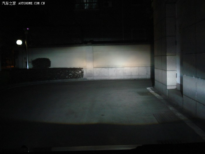

近光效果
远光效果
