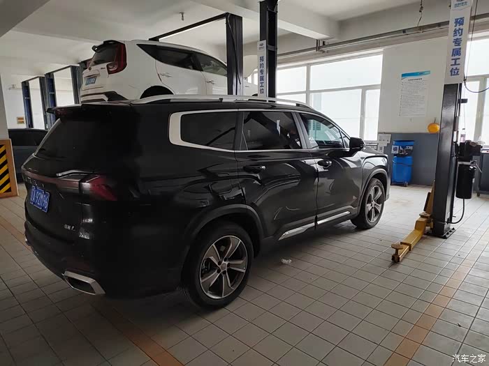

按照老规矩,先上一张豪越L的大照,正在准备来一次大保健。

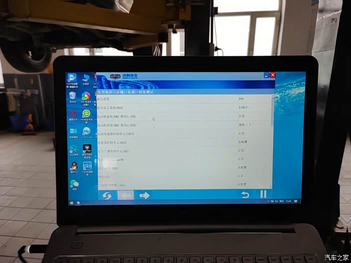

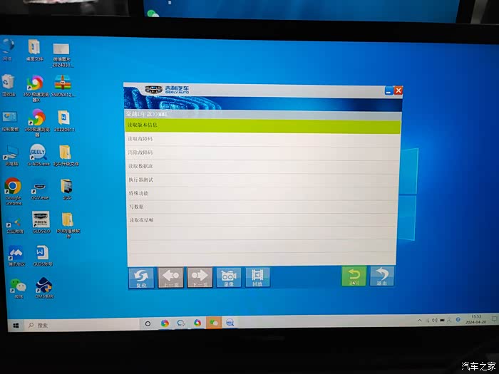

第一步,对车机的数据进行重置。现在的车辆科技化程度都是很高的,而且支持进行联网,所以到了4S店之后,首先就是用厂家的电脑连接车辆的OBD诊断接口,用软件对车机里面的保养提示进行重置复位。同时,对车辆的软件系统进行检查,读取故障码。
用的就是这个设备,但是里面内置的软件跟豪越L应该是不匹配,无法读取到车辆的信息。
具体显示的就是这个界面,里面都是对车辆控制系统的检测。

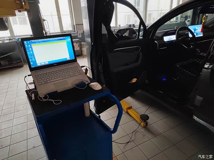

上面那一台电脑软件不匹配,之后换了这一台就可以,软件的内置项目还是有差别的,直接对保养提示进行了重置复位。

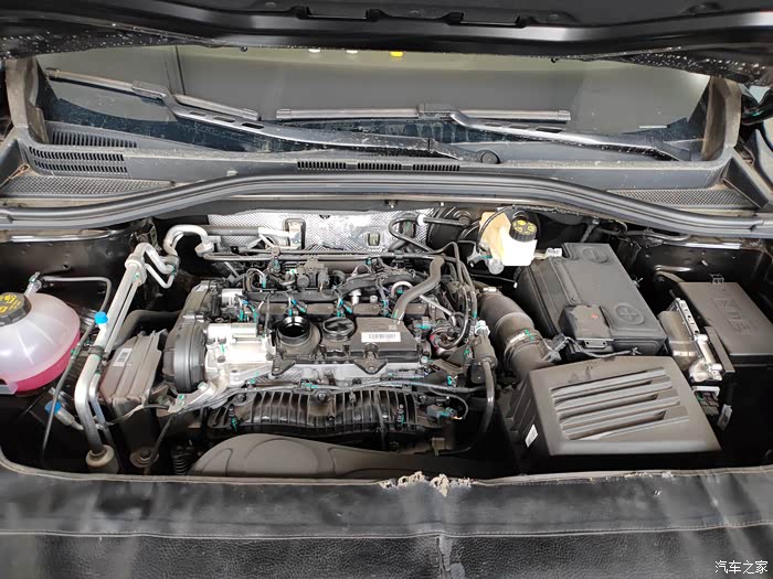

第二步,打开发动机舱,拆卸发动机上装饰板。这个板子就是卡扣固定的,直接稍微用力向上拉,就可以拆卸下来了,之后把机油加注口的盖子打开,这样后续放油会更顺畅更干净。
可以看到,豪越L的发动机舱布局还是比较合理的。

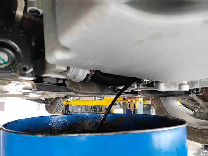

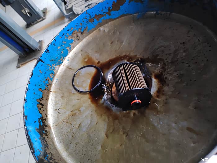

第三步,把车辆升起来,放掉旧机油。首先用专用套筒将油底壳上面的放油螺丝拧掉,就可以把油放出来,之后再用机油滤专用扳手将机油滤芯拧下来。
可以看到发动机的下面布局很平整,但是整体的线路还是比较复杂的。通过细节可以看到,机油滤芯竟然是领克品牌的。
虽然跑的公里数不是很多,但是这么来看,放出来的机油颜色还是比较黑的,所以首保尽量还是稍微多跑一些,可能磨合的更好吧。这里面注意,一定要多放一会,把里面的旧油都放干净。
豪越L用的机油滤芯跟我之前的老帝豪不一样,是单独更换这个滤芯,外面的壳子可以重复利用的,感觉要更环保吧。

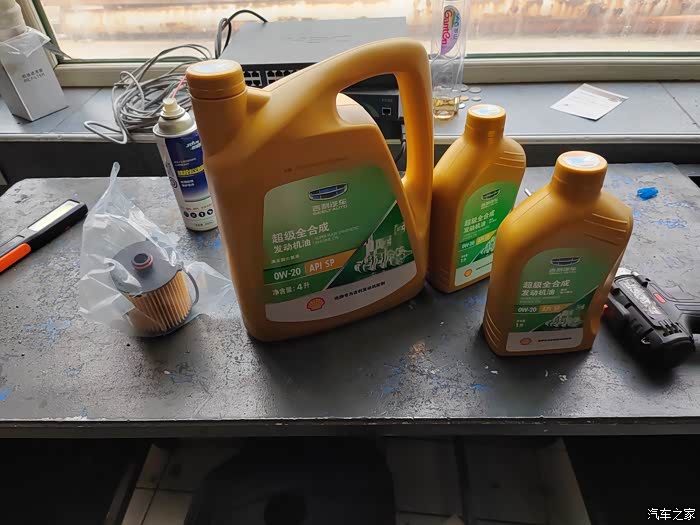

第四步,准备要更换的机油和机油滤芯。豪越L配备的是2.0T的涡轮增压发动机,在机油的用量上还是比较多的,按照官方的标准,基本需要加注5.5L左右,要准备1桶4L的机油和2桶1L的机油。
保养之前,也看了其他车友的保养分享,豪越L用的就是这款低灰分的专用机油,还是很不错的。

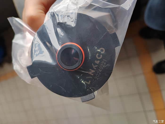

新换的这个机油滤芯也是领克品牌的,感觉比较厚道啊。

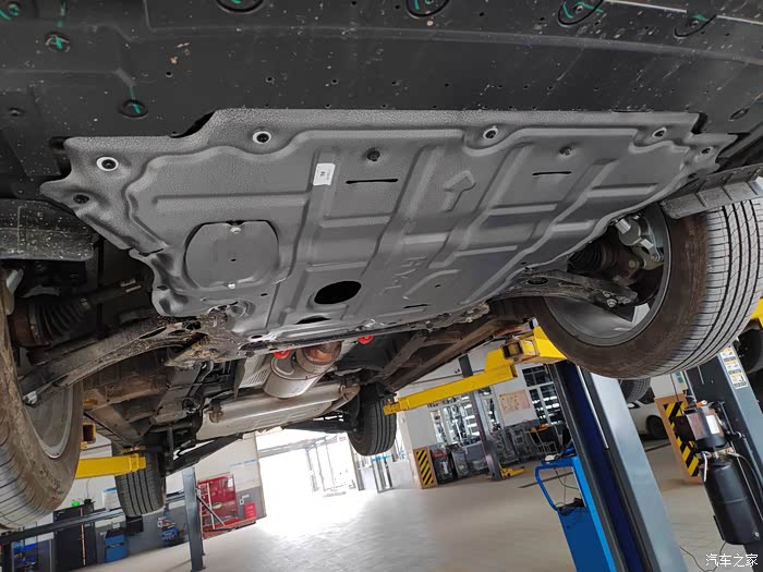

加注机油没什么可说的,跟大家汇报下豪越L的底盘吧。

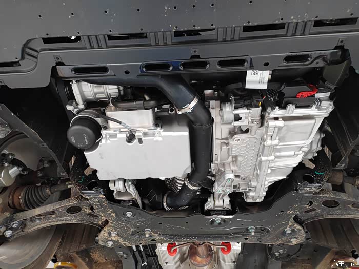

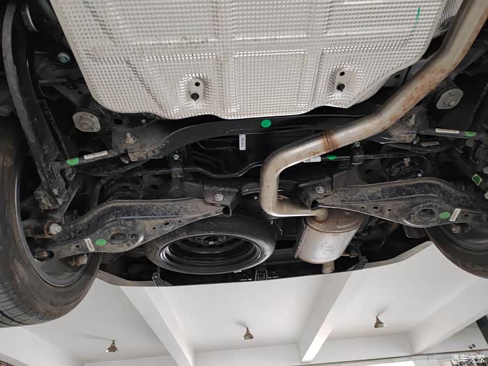

整体看上去,底盘的设计还是比较平整的,而且需要保护的位置做的都比较到位。
后轮的独立悬挂看起来也比较结实,并没有因为价格降低,而使用筷子悬挂。
这是前轮悬挂的位置,中规中矩的麦弗逊式独立悬挂,看着还可以吧。检查时,师傅用扳手将元宝梁的螺丝都紧固了一遍,基本每个螺丝都是有余量的,都能够拧的更紧一些。

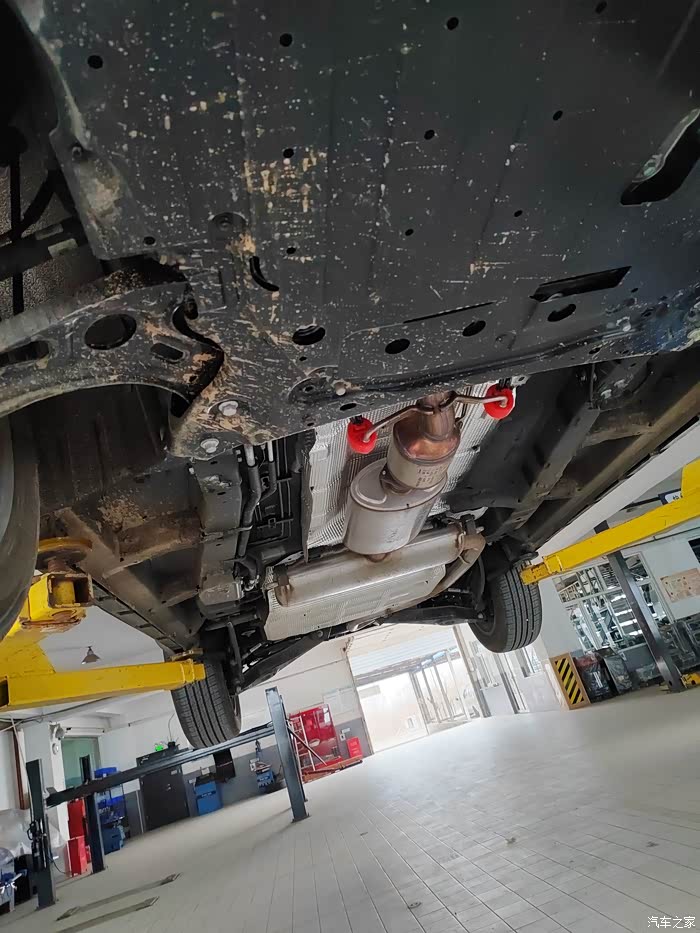

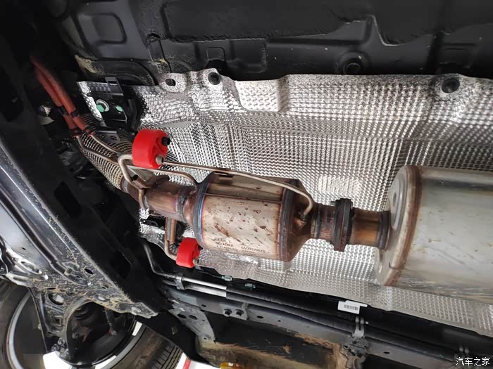

这个就是传说中的国六神器,颗粒捕捉器,不过听师傅说目前还很少出现堵塞的情况,他们处理的很少,看来豪越L的捕捉器还是不错的。

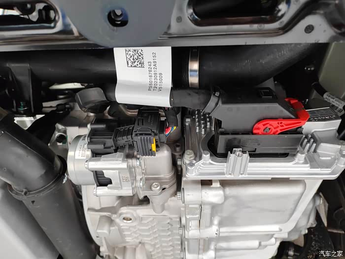

特别要跟大家分享一下,也是售后师傅交代的,在涉水的时候一定要注意。因为车辆变速箱的换挡电机就设计在底盘的最低位置,基本挨着护板了,而且上面有很多线束,虽然经过一定的防水处理,但是如果涉水处理不好,可能

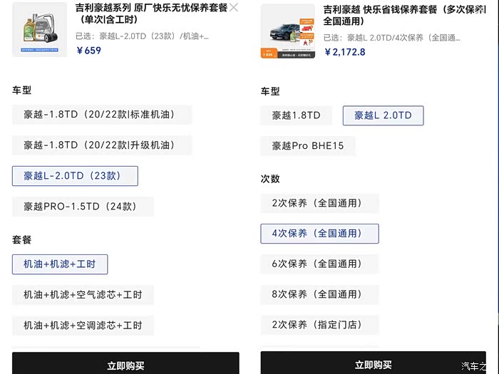

保养所需费用:因为是首次保养,所以是免费的。不过,对豪越L的日常保养,我也是研究过的,感觉吉利汽车APP上面给出的保养套餐就挺划算的,大家可以考虑下。就以常规保养为例,单纯更换机油和机油滤芯。如果是单次购买价格是659元,如果是购买多次保养套餐4次的价格是2172元,大概每次543元左右。现场也跟售后小姐姐咨询了,正常在店里保养的价格在800元左右。
综合来说,等到自费保养的时候,还是购买多次保养套餐划算,毕竟自己购买5.5L的正品机油价格也要将近400把,机油滤芯几十元,购买套餐还是很划算的。同时,豪越L是一年或一万公里保养一次,也就不贵了。毕竟我之前的帝豪半年或者5000公里保养一次,单次在店里还要将近300元呢。
