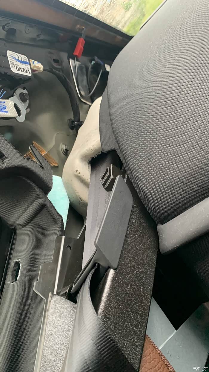

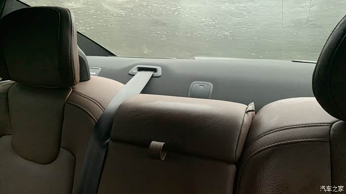

后备箱想要放倒就要打开后备箱用起子拨动弹簧才能放倒,经常拨弹簧还掉了下来。经过一根不锈钢丝改装实现了在车内就可以打开后排座椅,不影响美观还很实用,分享改装过程视频及图片(适合有一定基础动手能力的参考)
拆掉卡扣,用一字起中间缝隙敲开

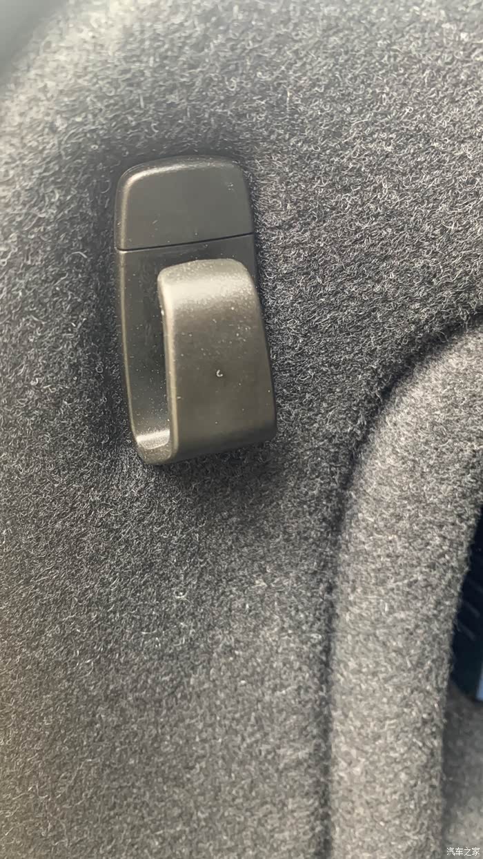

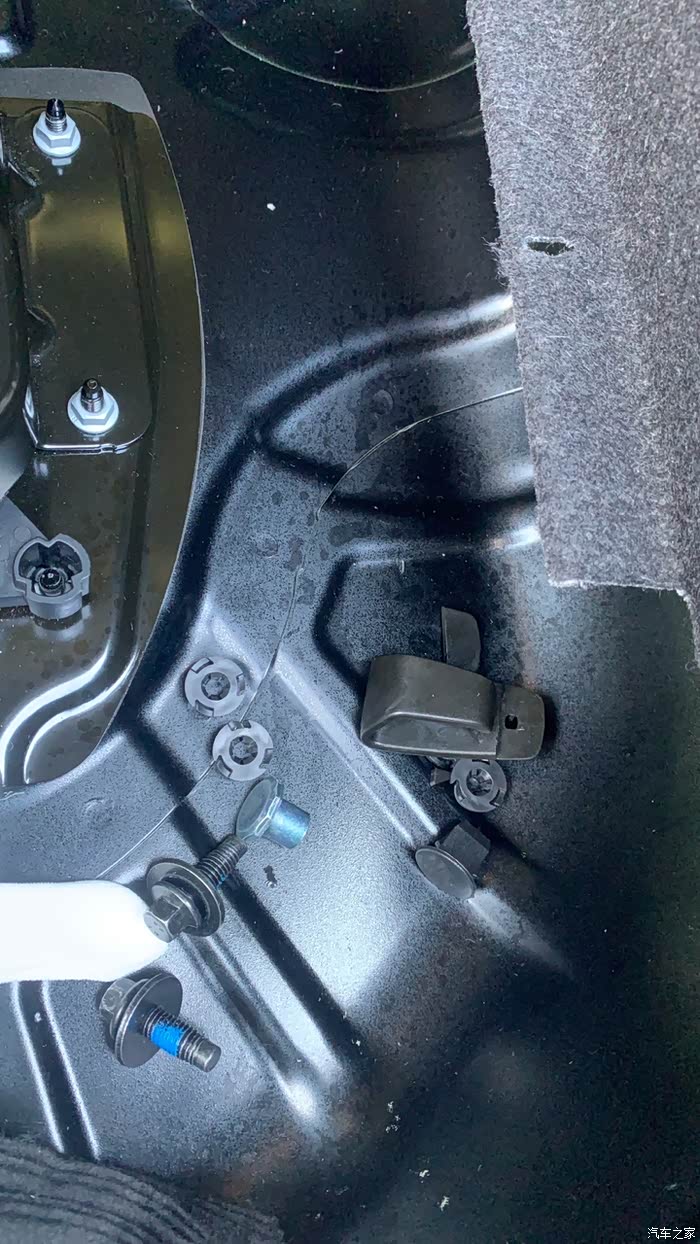

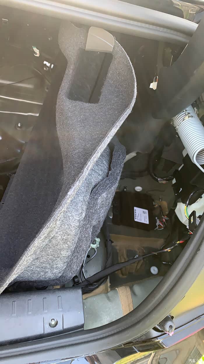

后备箱的螺丝要用可调节扳手来拆,另需要7、10号套筒扳手,塑料撬棒一个,一字起或者十字起,一把尖嘴钳,两根钢丝1米就够了。拆后备箱两侧挡板的时候中间有个塑料卡子要手伸进去捏下来,硬拉会坏。

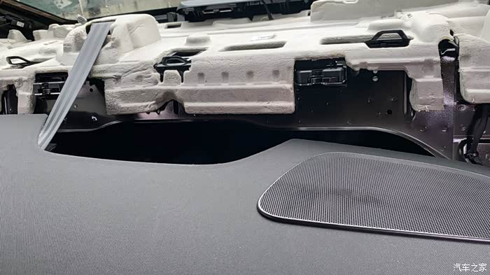

喇叭的卡扣也要拆下来

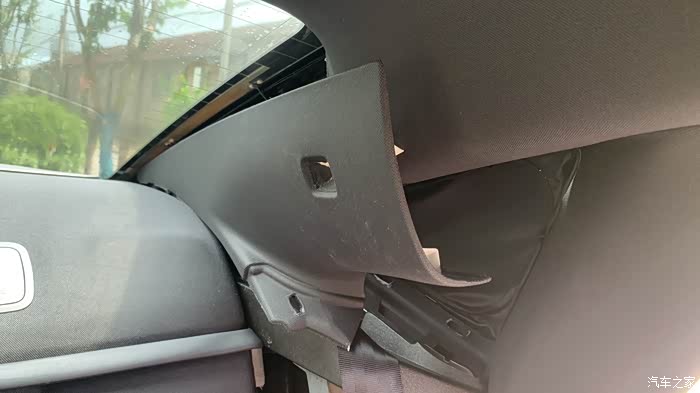

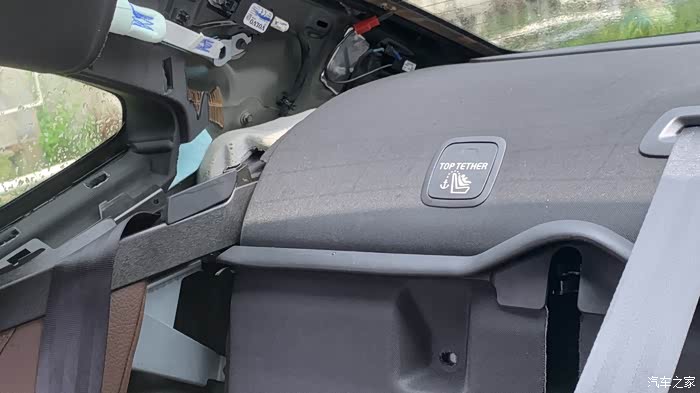

侧板也要拆,先用撬棒把塑料盖子翘开,用7号套筒扳手把螺丝卸下来,板子中间也有一个卡子,往外拉出来就能取下来。
三角塑料盖也要取下来。
7号套筒

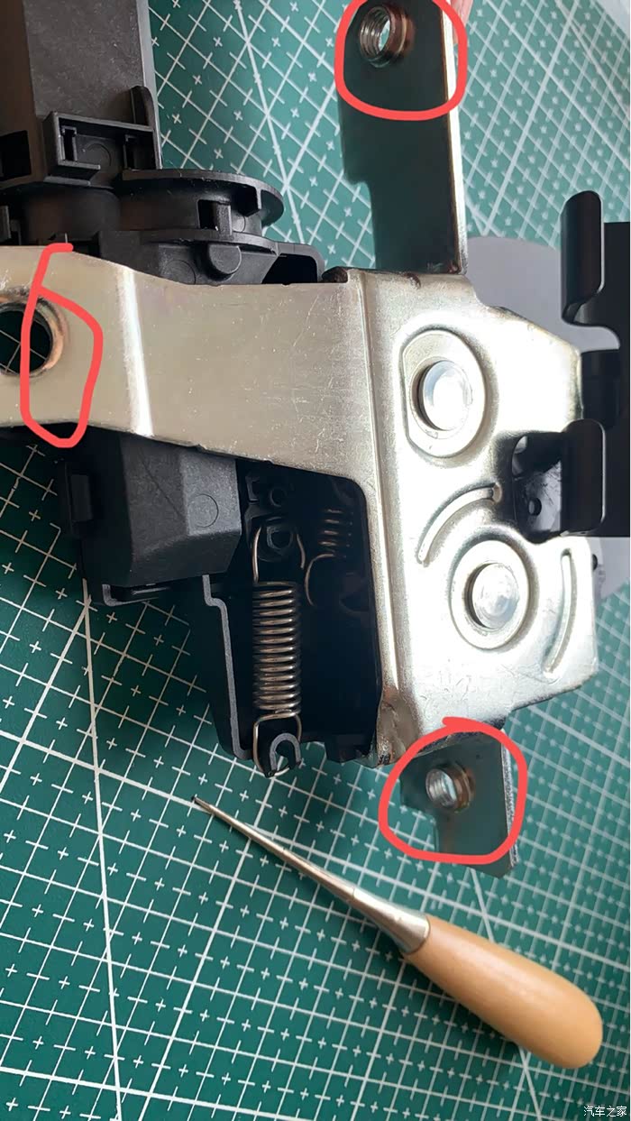

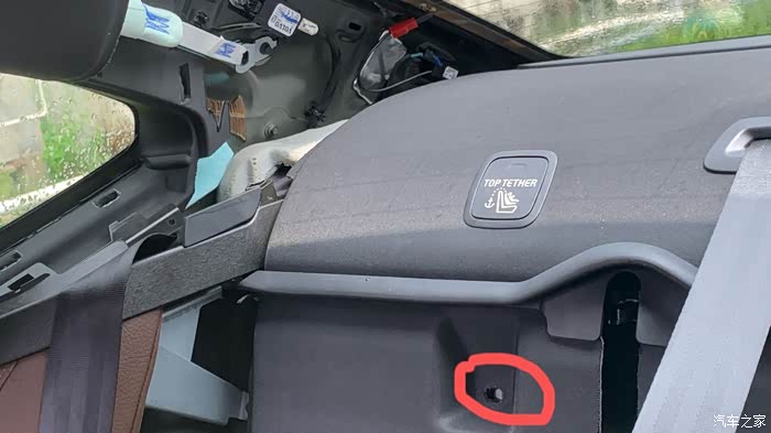

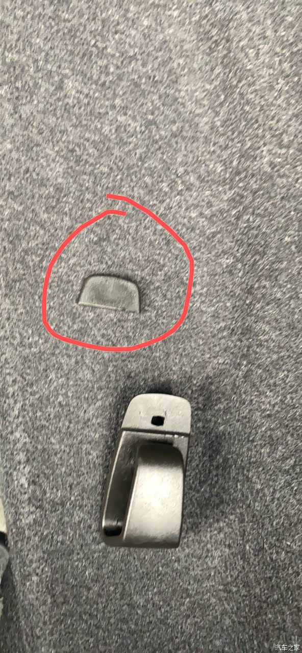

红色圆圈??处的塑料扣用起子或者筷子把中间顶一下就可以取出来。
红色圆圈处螺丝用10号套筒拆卸
