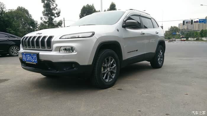

美照震楼

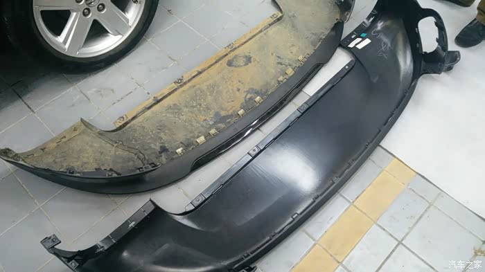

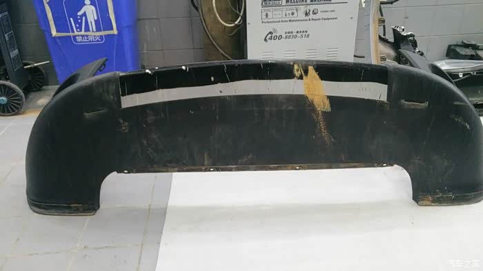

先来看看我原来的前嘴巴,辛苦你了,我的小光

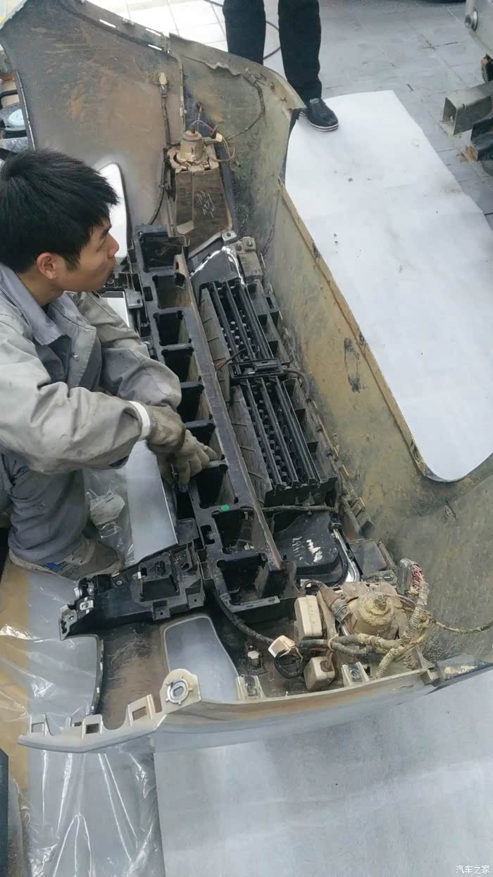

开始拆原来的件,看这脏的

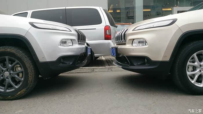

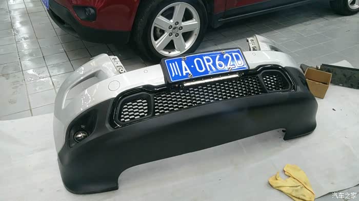

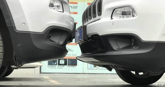

对比下,大概差了3厘米,不要小看这3厘米,很多时候就是这一点点要卡住
拆装过程不详细上图,
请注意,国产的雾灯框有3个和进口的正好是反着的,需要把新嘴巴上的3个卡扣削掉,不过没啥影响,左右还有4个卡扣,卡的紧紧的,这也是唯一需要改的地方,其他全部原装位

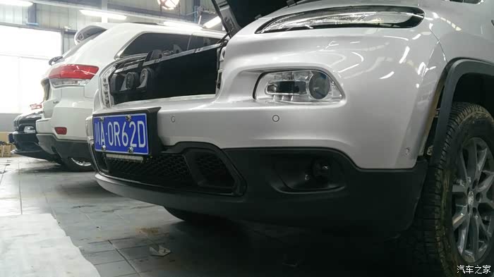

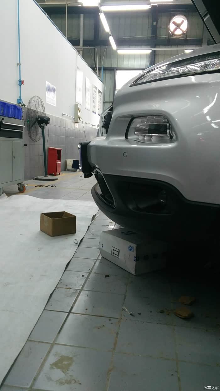

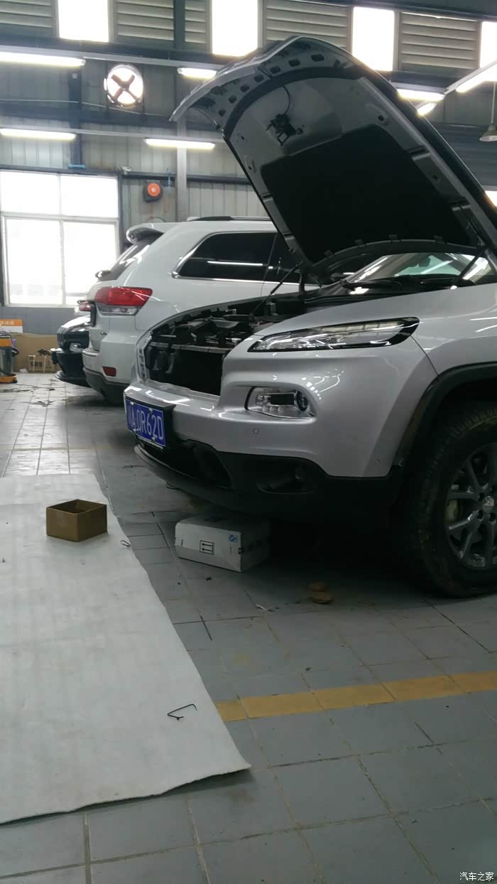

已经开始装新的了,激动中,全程站旁边研究,随时准备搭把手
装好

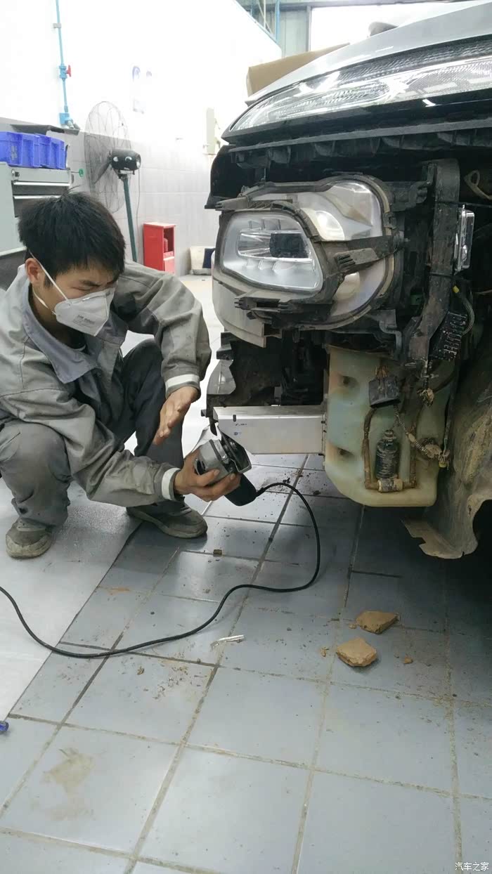

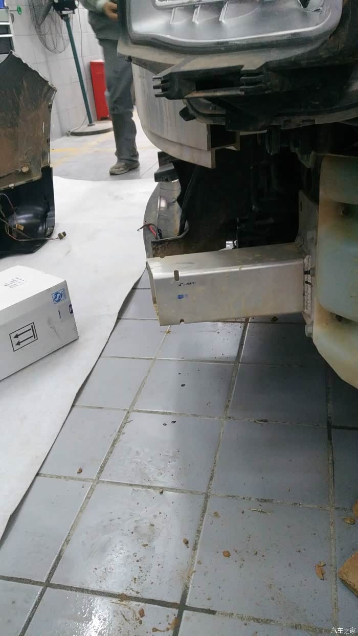

开始切割前防撞梁,切个斜角出来,至于原因请看第一张图,因为费的比较厉害,要不了多久嘴巴就被防撞梁顶烂了(非必要步骤)
切割前
切割后

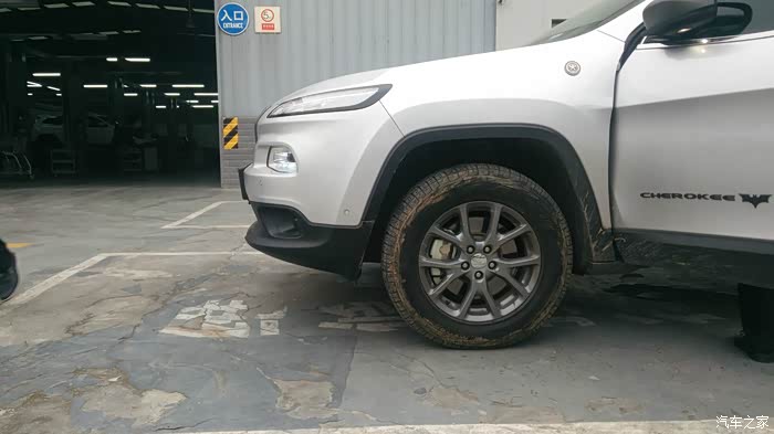

装车,看看效果
来对比下,感谢刚哥一直陪我(其实是他要求我这样写的,明明是这骚货听见我换嘴巴就忍不住跑过来了)

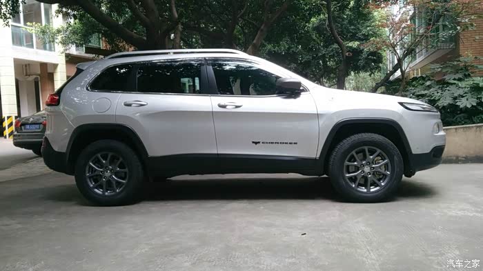

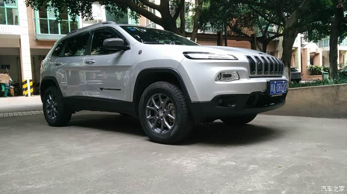

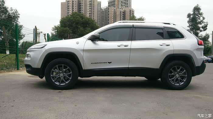

照相角度问题,我的车显的没那么高,实际是高5厘米

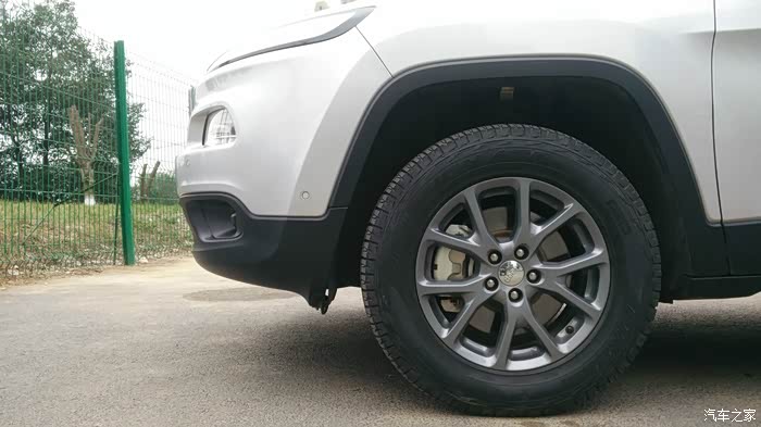

下面是改完后高清大片
再来对比下我的自由光的3个阶段
阶段1
阶段2
阶段3

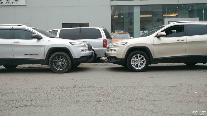

很多人觉得升高5厘米貌似作用不大,来2张图说明下疗效

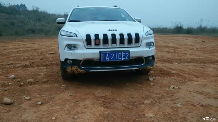

1.走同一个地方,升高和没升高的区别,感谢轩轩提供的素材

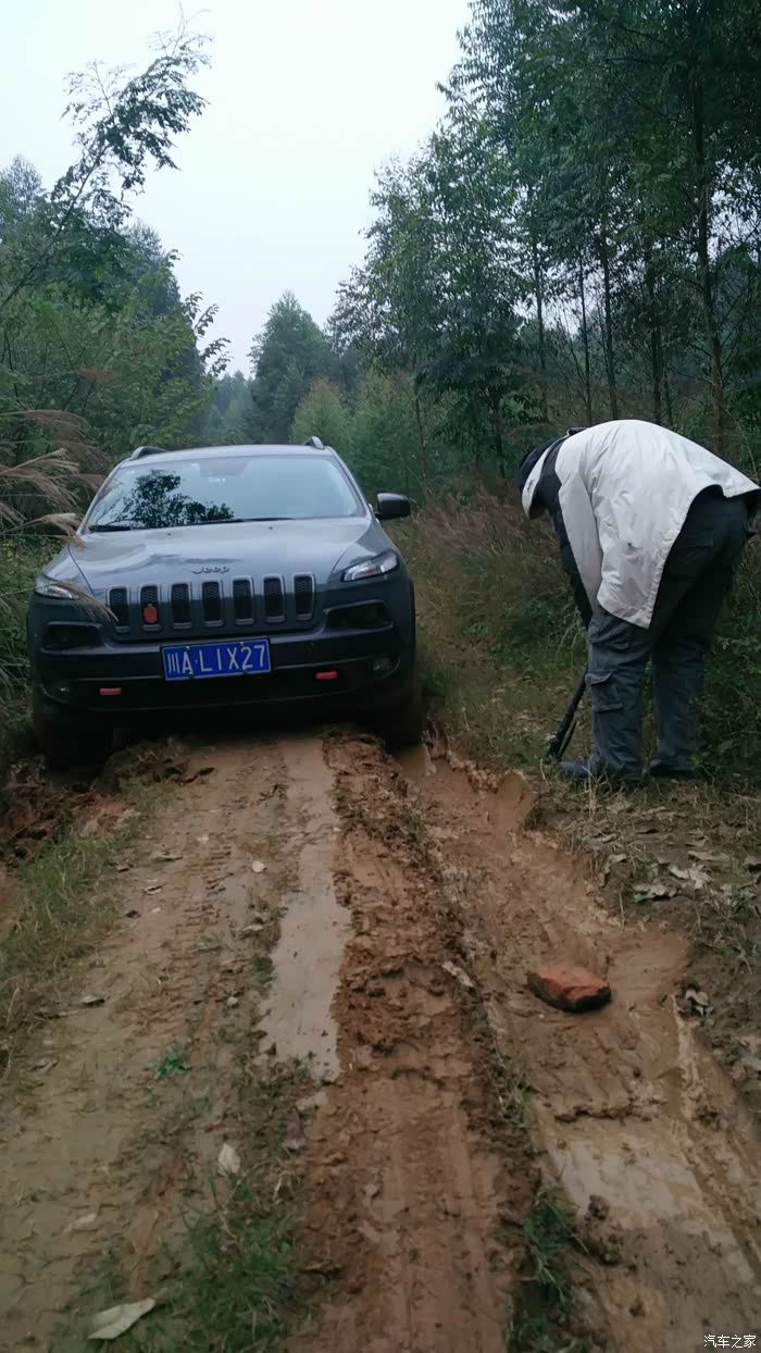

2。升高后比高性能高2厘米,外加我是AT胎,下面的图我走的前面,XX去想(怕被封号,你们懂的)走的后面,我没啥感觉就过了,而他,还是自己看图吧,哈哈哈哈哈哈
