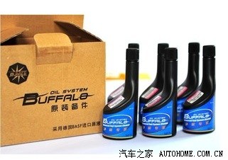

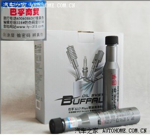

第三种宝福G17养护型灰瓶子,是宝福精研卖给BASF后推出的产品,在产品外包装上注明其成分:PIBAPEA ,合成载体油,特殊组分,该产品据说是无稀释溶剂。
特殊组分应该是后面第六章山寨和DIY篇中提到的破乳化剂,抗氧剂,金属纯化剂和防锈剂,载体油注明了是合成载体油,但不知道是什么成分。注明了有PIBAPEA,说明可以直接用在TSIFSI的直喷车里。
这个配方是PIBA+PEA+合成载体油,应该说对自然吸气车和直喷车都是不错的选择,兼顾了进气系统的沉积物(IVD)和燃烧室沉积物(CCD)
第四种宝福燃油宝汽油浓缩型,由于这个产品和宝福精研的另外一个燃油宝属于一个公司的2个产品,而燃油宝价格高于养护型,同时产品说明中,标明强烈建议直喷车使用,说明燃油宝的PEA含量大大高于G17养护型灰瓶子的PEA含量。专门为直喷车设计,而且该产品千1-5的添加比例和浓缩型的描述,可以推测该产品是没有稀释溶剂。
总结,从成分功能来说,第三种宝福G17养护型灰瓶子和G17系列描述中的第二-六种产品相当。但应该好于他们,原因我就不多说了。肯定好于好于快乐跑系列的第一,二种产品。属于全系车型(含直喷)都可以使用的2把扫把的方案,但前一把扫把强于后一把扫把,所以特别适合自然吸气的车
第四种宝福燃油宝汽油浓缩型应该好于第三种宝福G17养护型,属于高PEA含量的直喷车专用型,应该和后面介绍的TCP和红线系列相当,属于2把扫把的方案,但后一把扫把强于前一把扫把。
第三,四种产品对自然吸气车应该比TCP和红线好,因为对进气系统的沉积物(IVD)控制比纯PEA的好。
淘宝价格后者稍贵于前者.
