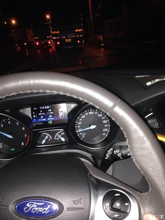

xykk0618 2016/04/07 09:12:29 发表在 37楼
兄弟,手动风尚和自动风尚完全一样啊,直接装就是了。高配仪表又不分手动还是自动的
小黑兰州 2016/04/06 20:17:09 发表在 30楼
手动风尚怎么办?
xykk0618 2016/04/07 10:10:29 发表在 39楼
手动挡的会显示具体档位和升挡提示。比如你现在车速60km/h,挂的4挡,上面就显示4。如果你继续踩油门,不换挡,比如车速到了70km/h还不换挡,数字4旁边就会多一个向上的箭头,提示你要升挡了。举例,如图(网上的图,不清晰):
