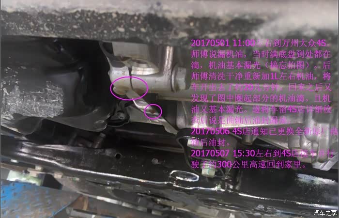

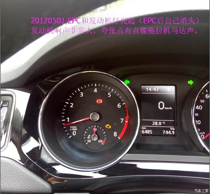

3、2017年5月1日驱车回老家(高速300公里左右),到之后EPC灯和发动机灯(黄颜色)亮了,然后赶紧到附近C4S店检修,车举升后发现底盘到处都在滴油,查看油标尺机油基本漏光了,由于找不到具体漏的位置,师傅将油渍清洗干净又加了1L机油,出去公路上跑了二十几分钟,回来之后又在滴油,而且查看油标尺基本又漏光了。。。中间过程省略哈。。由于怕漏油燃烧,只有留车在C4S店做详细检查。约两天后C4S店说是曲轴后油封漏油,他们联系厂家发货更换曲轴后油封。5月6日,C 4S店通知已更换好,测试没问题。5月7日,坐4小时客车去C4S店接车。

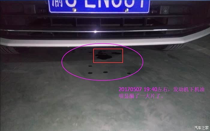

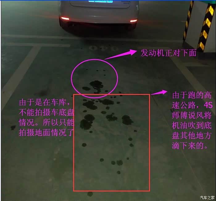

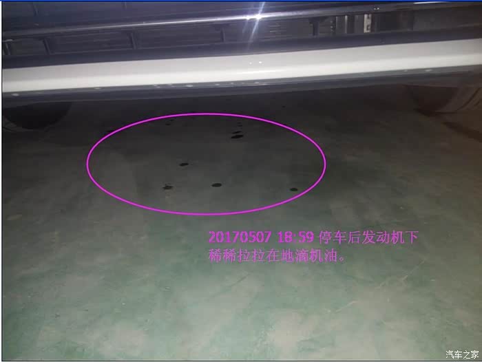

4、2017年5月7日晚驱车300公里左右后回到家中车库(期间仪器表上无任何故障提醒),停车时发现发动机底下地面有小油滴,约40分钟后,油滴明显变大,成为一片。由于是在车库,底盘太低无法爬进去拍照,只能将车挪开拍了地面油滴情况。检查油标尺机油在下限边缘(离开C 4S店之前是加了4L)。

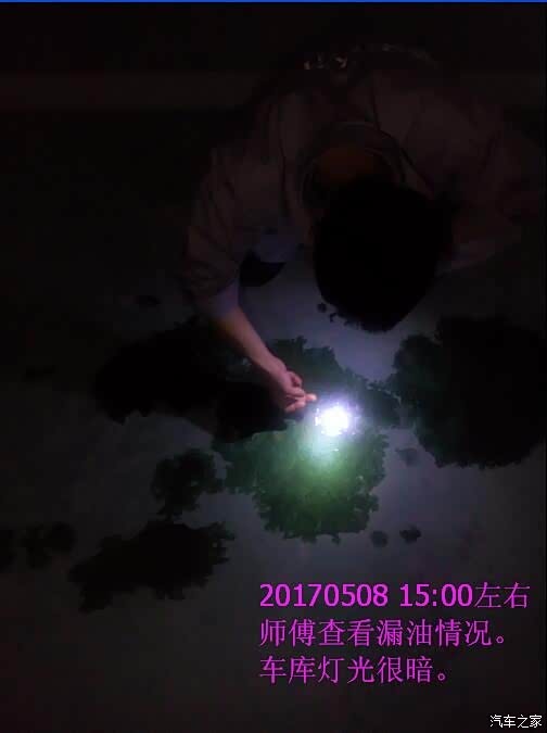

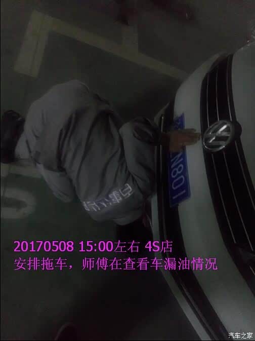

5、2017年5月8日一大早再去车库查看,地面已经一大滩机油,查看油标尺机油已基本漏光。之后将漏油照片发至C 4S店师傅。再之后联系买车的A 4S店前来拖车,但对方以C 4S店有过维修记录为由拒绝承担拖车费用(800元左右)。。。反正中间过程就是三家4S店各种。。。哎省略。。后面我直接打4008171888电话救援,安排了最近的B 4S店前来拖车。。。2017年5月8日下午17:00左右,车被拖至B 4S店。
