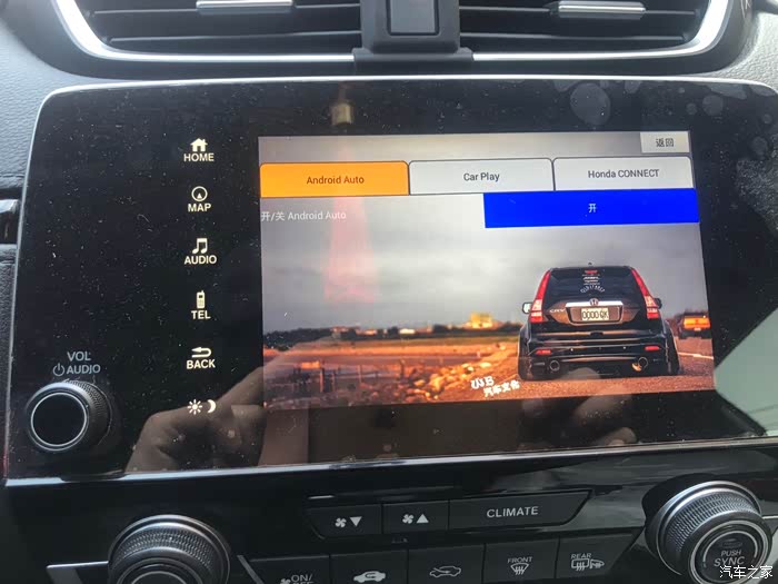

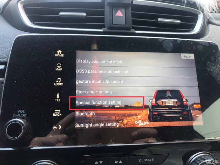

一直有朋友犹豫到底装不装CarPlay,其实装一个比较好的,原车高德导航没有区间测速功能,挺难受,今天就教一下大家怎么调car,但是改装car时间长了时间会有误差,所以一起把修改时间的教程出一下

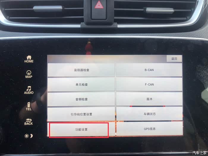

1??这三个按钮一起按住别动会出现图2??页面
2??第二步
3??第三步功能设置

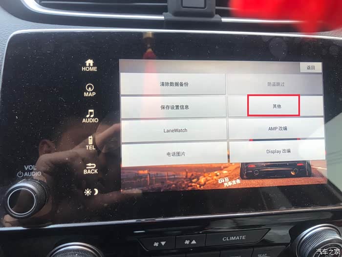

4??第四步其他

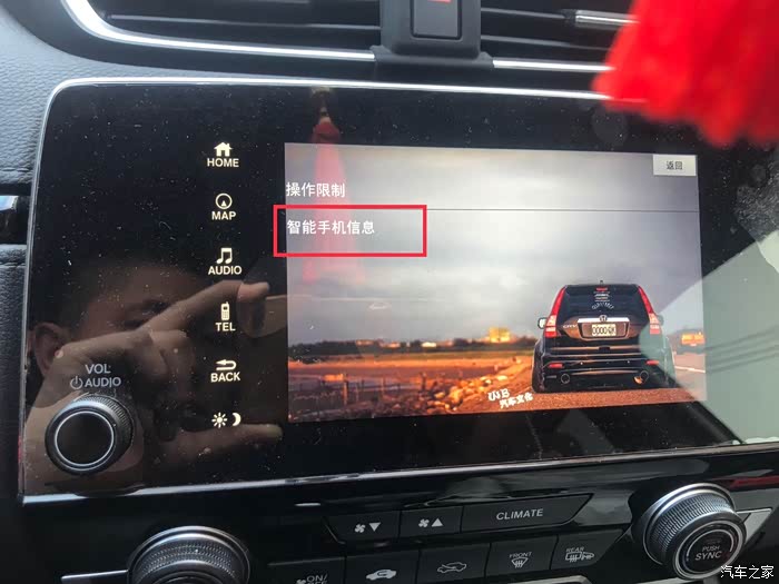

5??第五步智能手机信息

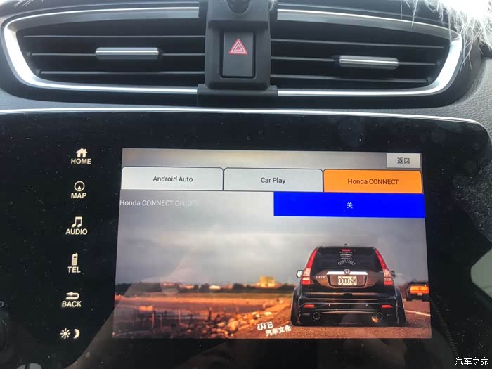

6??第六步把Honda CONNECT关闭

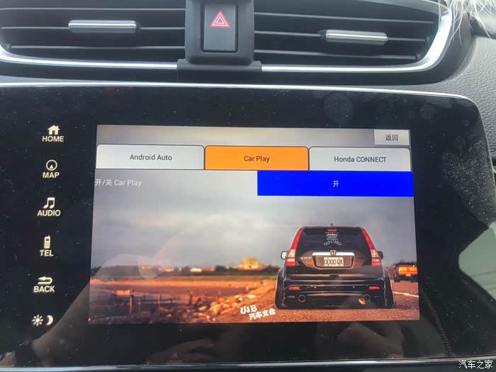

7??第七步Car Play打开
8??第八步Android Auto打开
调好了,依次返回主界面就可以插手机了
9??第九步选择始终始用

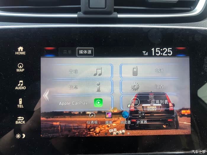

这时候你的CarPlay图标就点亮了

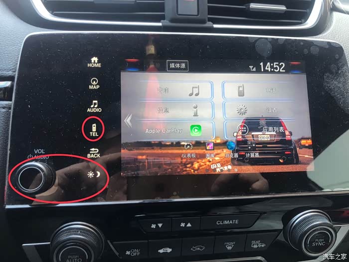

1??还是三个按钮一起按

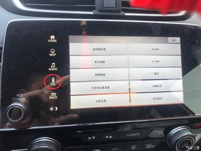

2??第二步
3??第步按TEL图标保持三到四秒会出现图4??页面

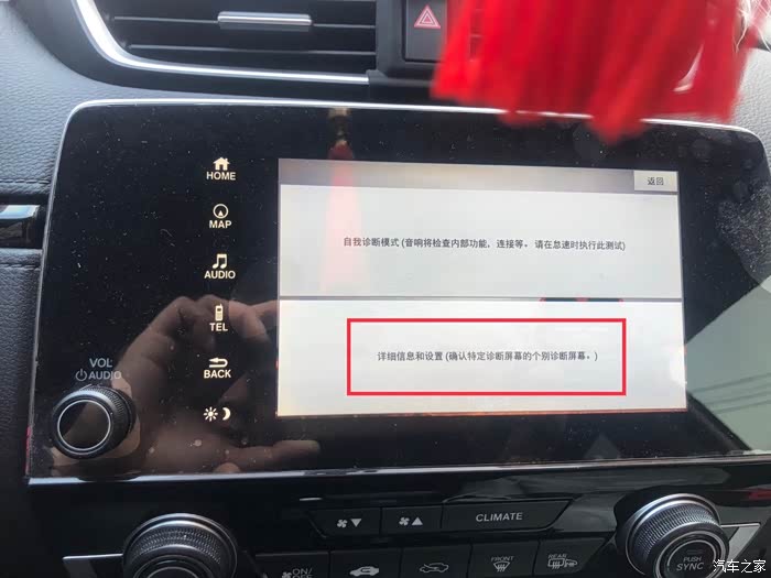

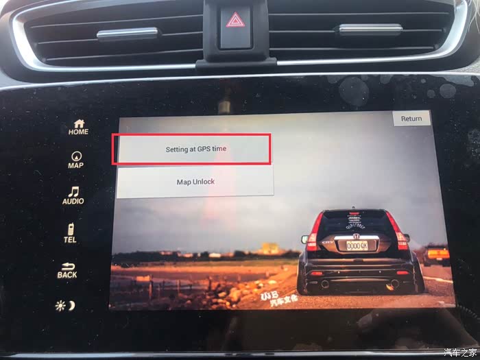

4??往下翻找到这个选项

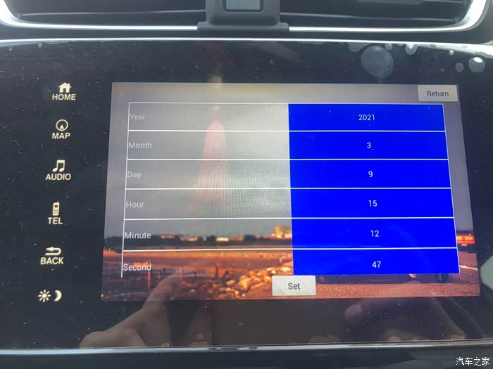

5??第五步
 6??第六步就到修改时间页面了,修改好按Set确认就可以返回主界面了
