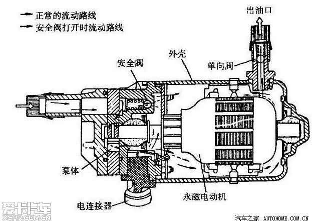

下面我们只说说机动车的汽油泵散热原理,先看看如下的机动车汽油泵总成结构图:
汽油泵的主要热源是直流永磁电机和泵体。
1. 泵体是金属的,正压力压出的汽油会经过泵体与直流电机
2. 直流电机的金属外壳外边,是一个由不溶解材料构成的防爆空腔;流过泵体的汽油,经过空腔流向出油口
