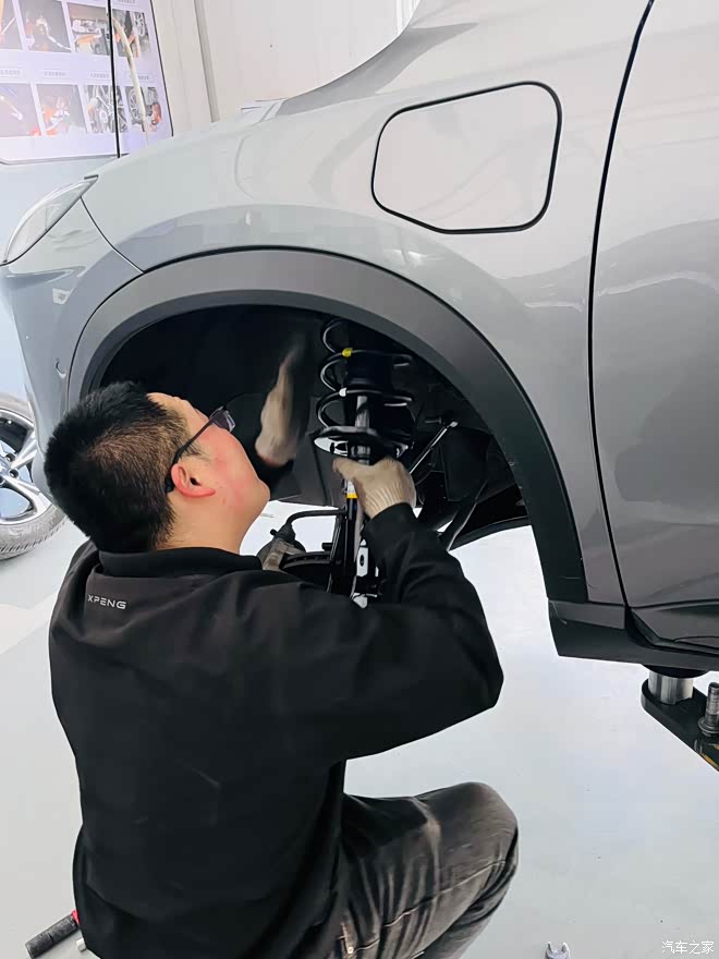

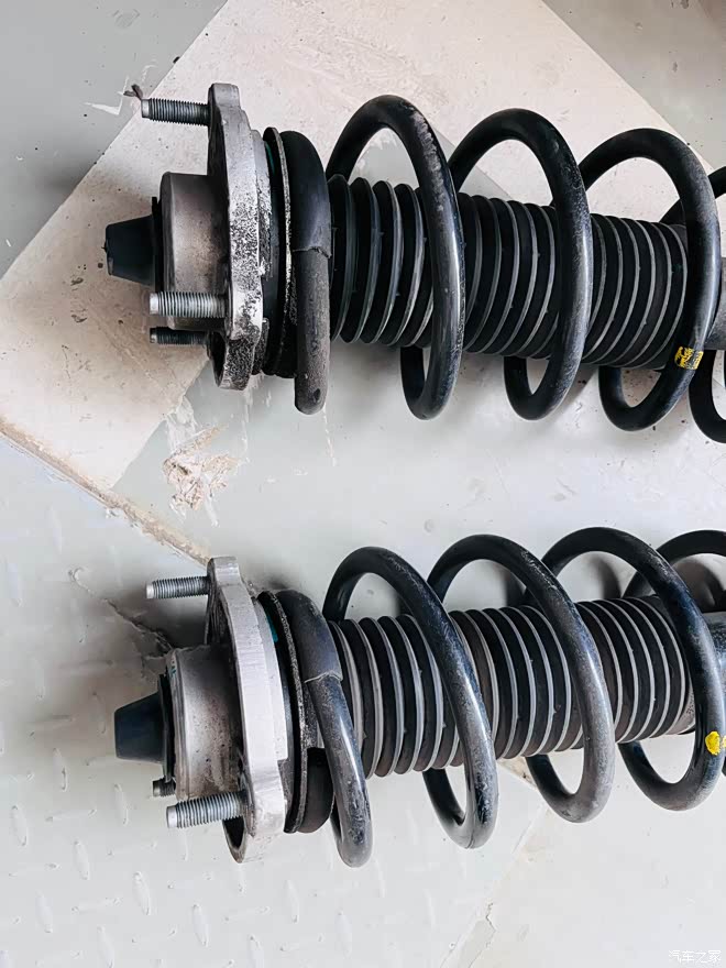

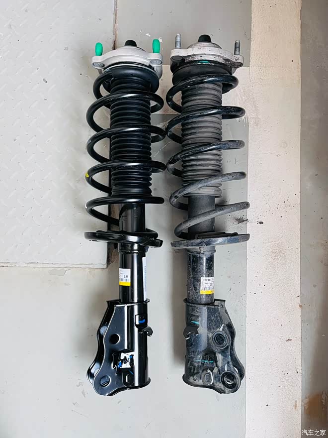

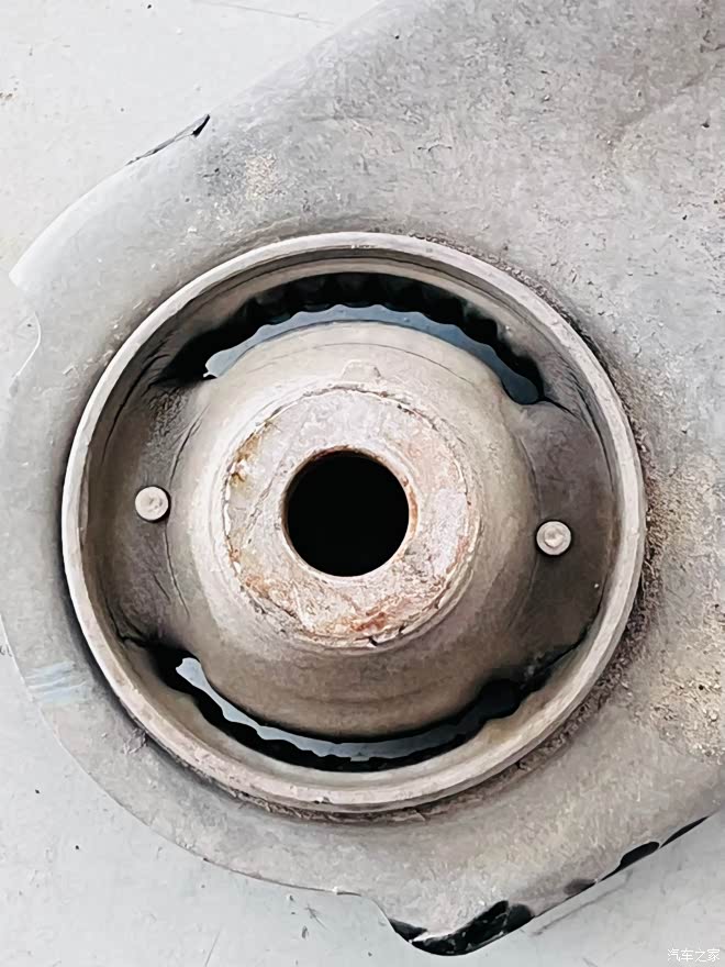

在这次正式保养前,车子没换过任何配件,但最近驾驶时总感觉有些异样。尤其是过坑洼路面时,避震器的弹跳感明显,因贪图省事和价格优势,在4S店以外的店铺更换了四条减震器。可更换完后,驾驶感受却让我大失所望——减震器硬邦邦的,过减速带时震得人难受。更让我揪心的是,在换好减震器的第三天,我在充电站偶遇了同款小鹏G3。一对比才发现,我的车前翼子板轮眉与轮胎的间隙明显更低,用尺子一量,竟比对方低了3厘米!后来经过仔细检查和分析,才明白是在外边更换的避震器,其弹簧承载能力远不如原厂,导致车身出现了明显的向下垮塌。

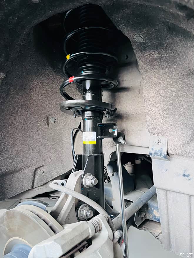

这是原车弹簧和4S店弹簧的对比
原车弹簧和4S店更换弹簧的对比,

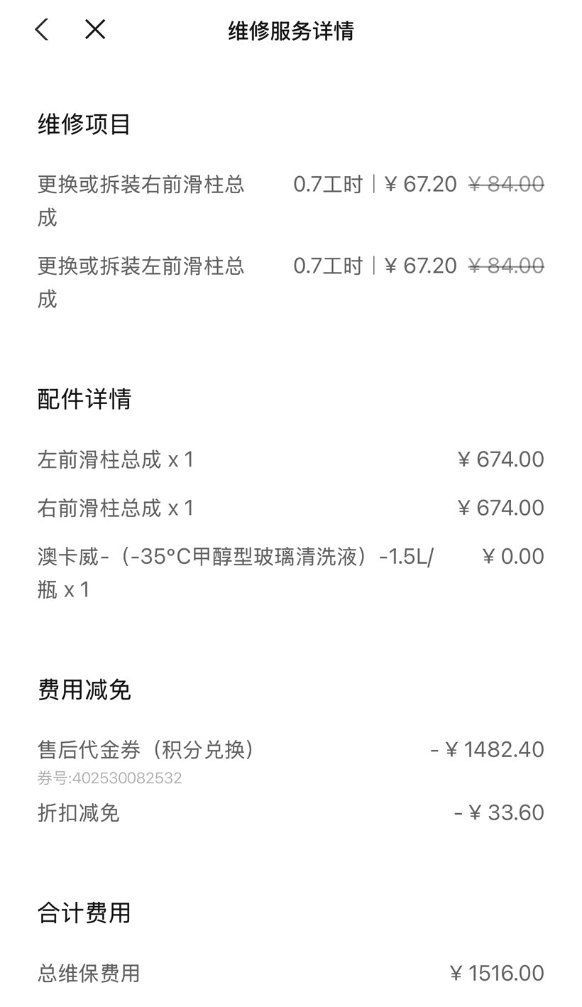

4S店前避震一条¥674,工时费¥84

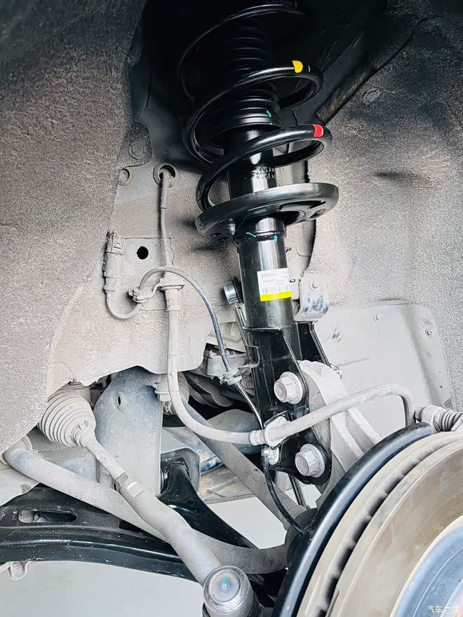

我急忙与店家沟通,对方却让我再使用一段时间观察。可看着“塌腰”的爱车,我实在放心不下。于是,我一边等待4S店调货,一边忐忑不安地继续用车。等4S店的原厂避震器到货并完成更换后,我把在外边购买的旧避震器拆下来仔细查看,竟发现它们已经出现了明显的垮塌变形!现在想来仍心有余悸,要是在高速行驶或复杂路况下出现问题,后果不堪设想。这次经历让我深刻意识到,看似便宜的非原厂配件,实则暗藏巨大风险。算上安装费,外边购买的避震器单条成本已接近500元,而4S店原厂避震器也不过700多元一条,却能换来可靠的质量与售后保障。

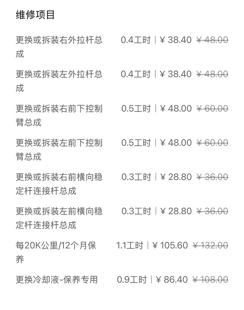

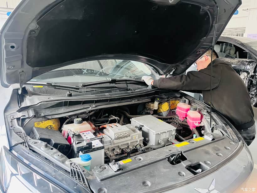

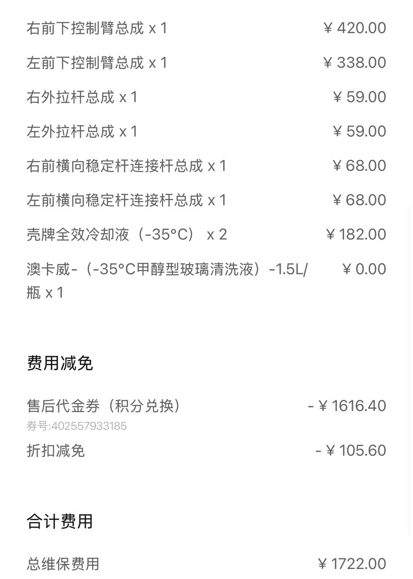

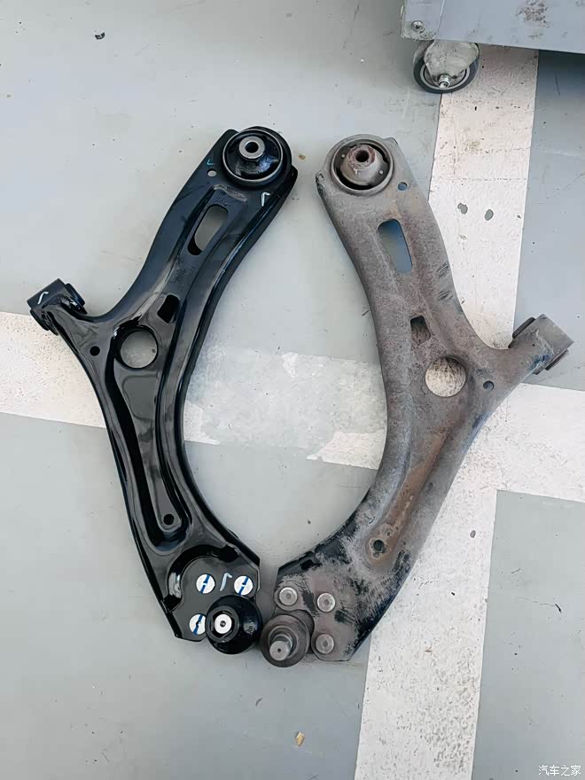

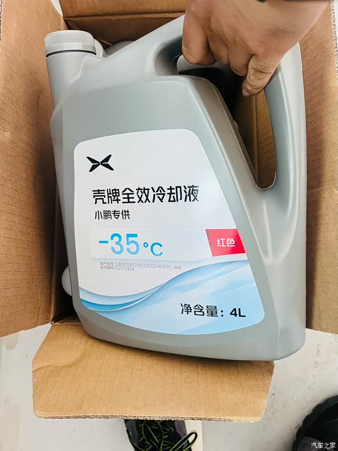

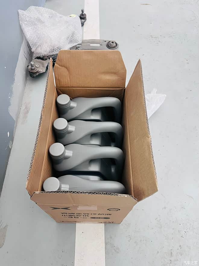

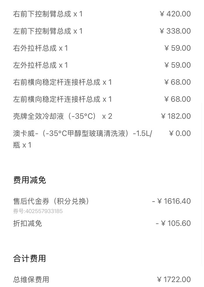

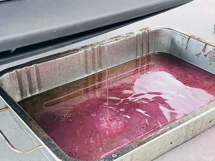

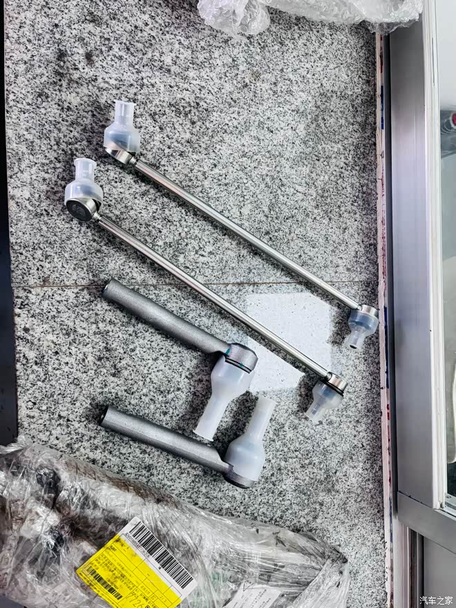

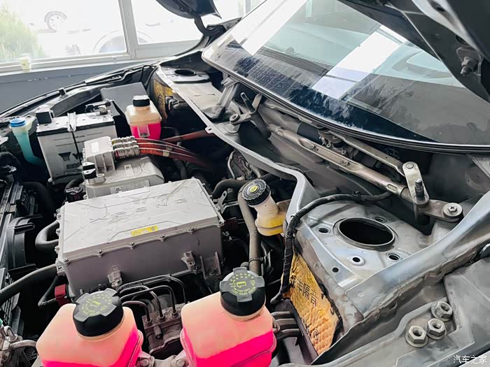

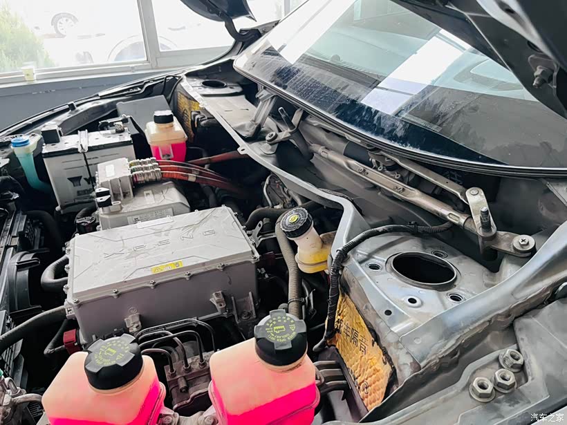

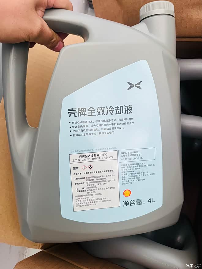

这次保养可不只是换避震器这么简单。考虑到车辆的“健康”,我还更换了全车冷却液,包括电池和电机的冷却液。此外,下摆臂、小拉杆、方向机球头拉杆也都进行了更换。
冷却液颜色明显发白

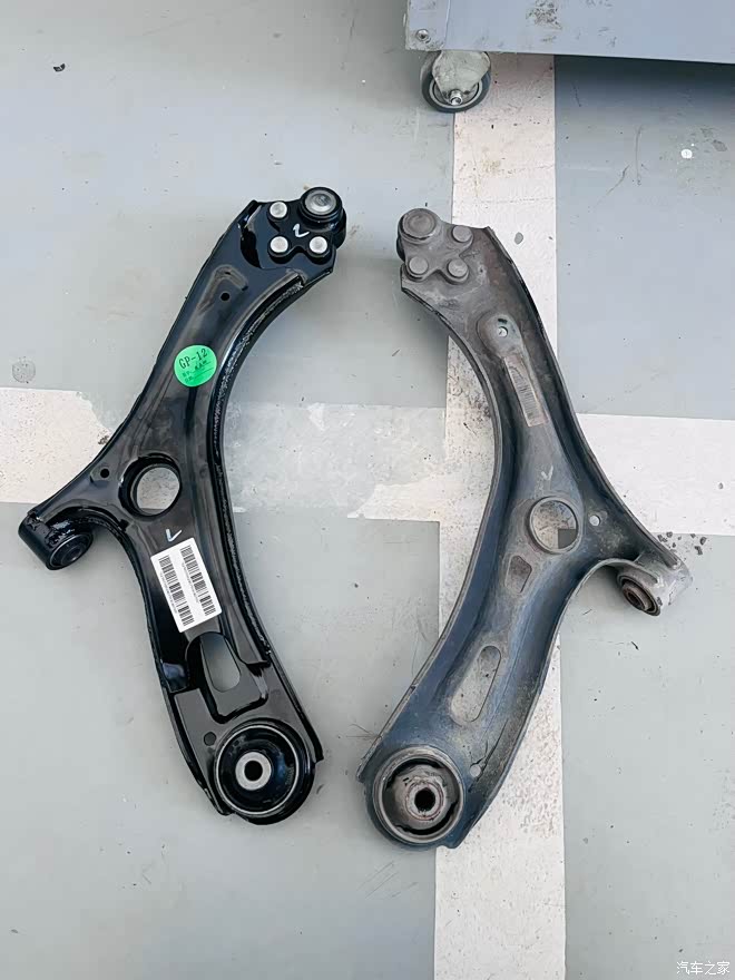

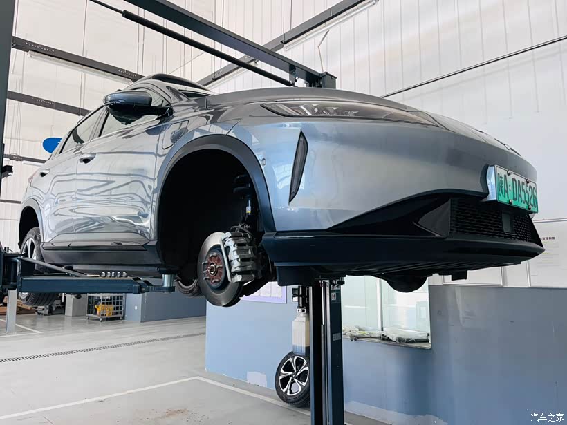

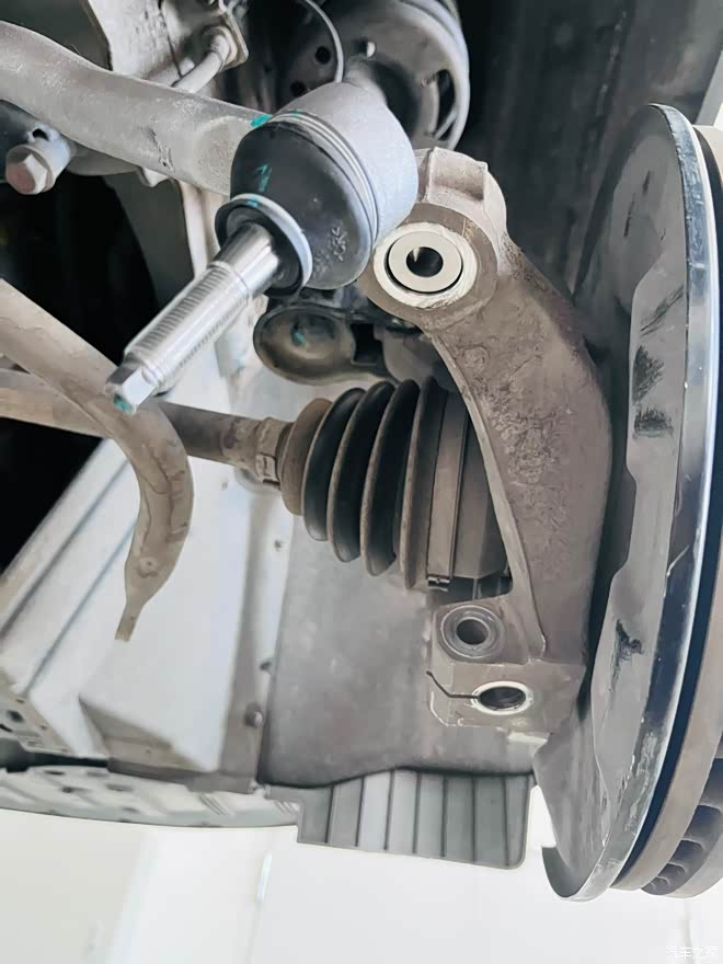

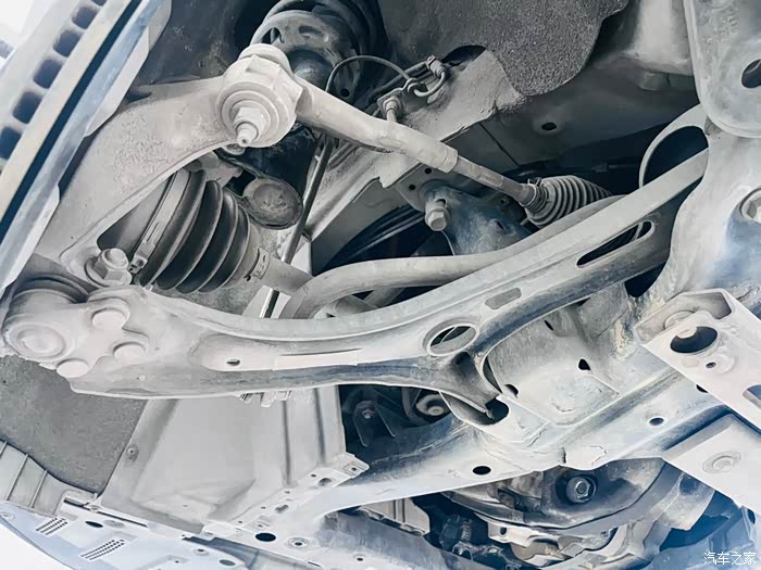

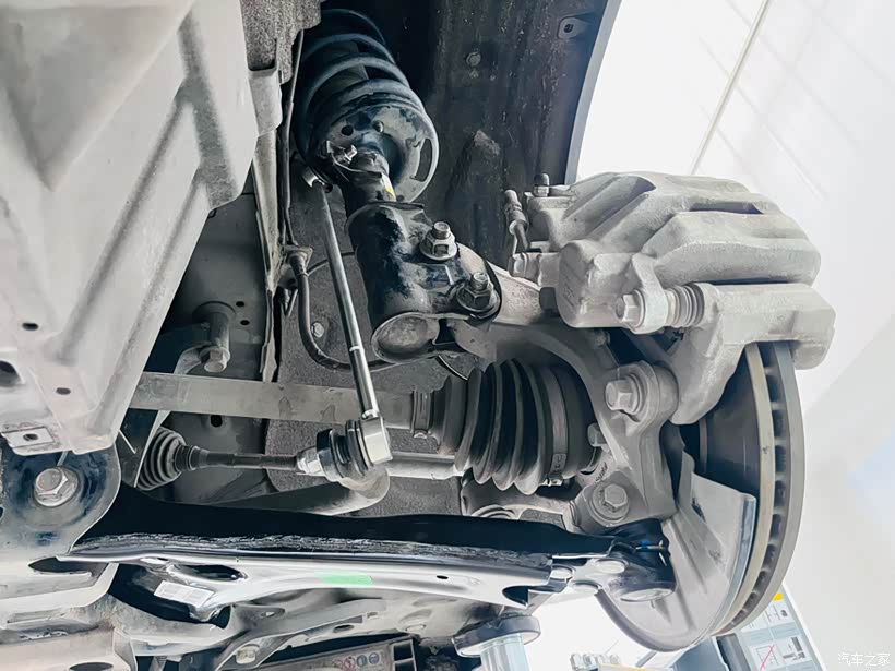

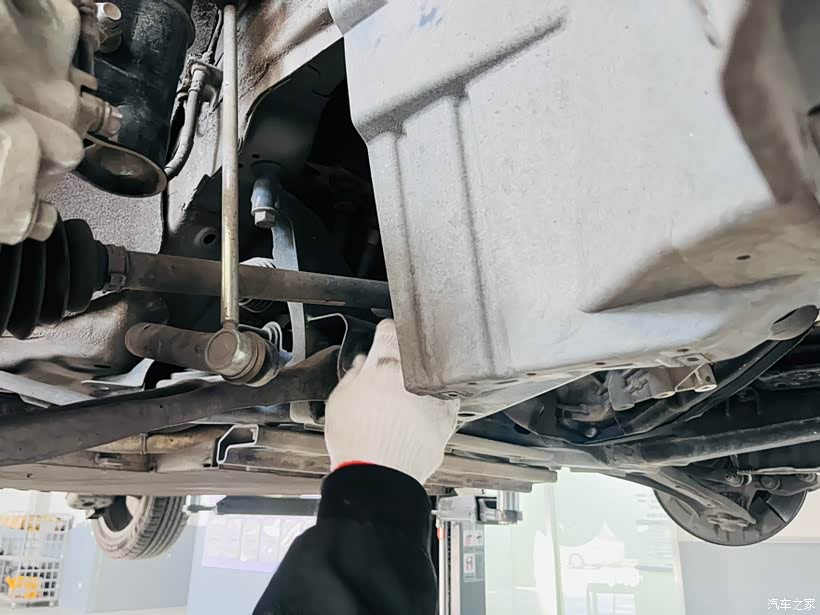

说到方向机球头拉杆,它其实是真的坏了。刹车时,能明显感觉到一种刹不住的回跳感,“嘣嘣嘣”的。到4S店检查,维修师傅把车抬上升降机后,发现车轮左右摆动时有“嘎嘎嘎”的空旷声,凭借经验,很快就判断出是方向机球头拉杆内部损坏了。

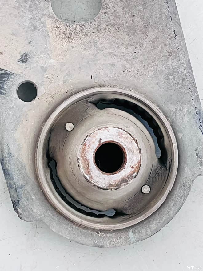

这是左右两个下摆臂胶套其中之一已经发生了一半的断裂

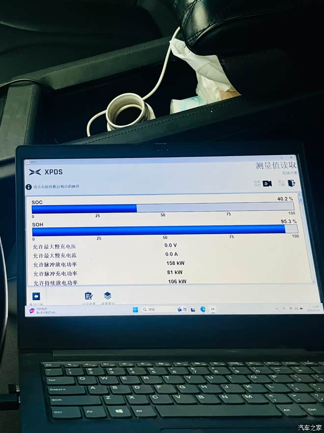

更换完这些部件后,车子给我的第一感觉就是脱胎换骨!开起来比以前顺滑太多,轻盈得仿佛回到了刚提车的时候,操控感直线上升。更惊喜的是,我感觉它好像更省电了!在4S店检测电池寿命时,发现居然还保持在95%以上,这让我对小鹏G3的品质又多了几分认可。
不过,这次保养也遇到了个大难题——空调系统。检查时发现冷媒没了,按照原厂标注的550毫升加注后,空调压缩机却无法启动了。看着不能工作的空调,我心急如焚,4S店的工程师和师傅们也围在一起讨论。最后我们怀疑是压力过大导致的,决定把冷媒抽出来200毫升,只留350毫升。没想到,压缩机真的启动了!后来在车友微信群里交流才知道,好多兄弟都遇到过换完冷媒压缩机无法启动的情况,他们大多选择直接更换压缩机,可一个压缩机要3000多块钱,实在是太贵了。通过这次经历,我发现小鹏G3的压缩机只要控制好冷媒加注量,不过度加注,还是能继续正常工作的。虽然现在启动时还有些震动,但至少不用花大价钱换压缩机了。

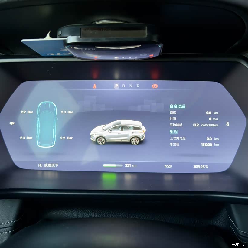

SOC就是电池的剩余电量,SOH是电池的寿命百分比我的车还剩95.3%
