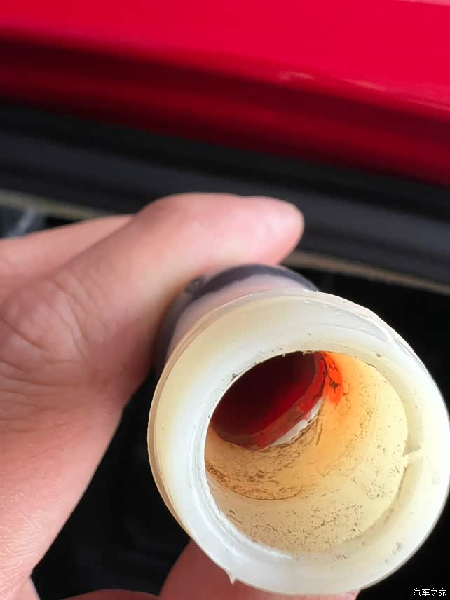

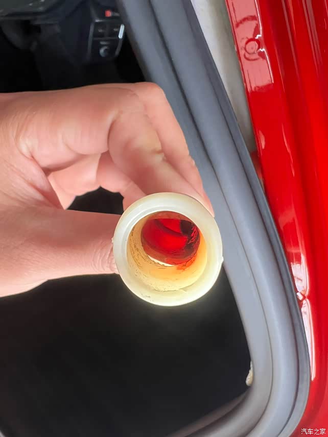

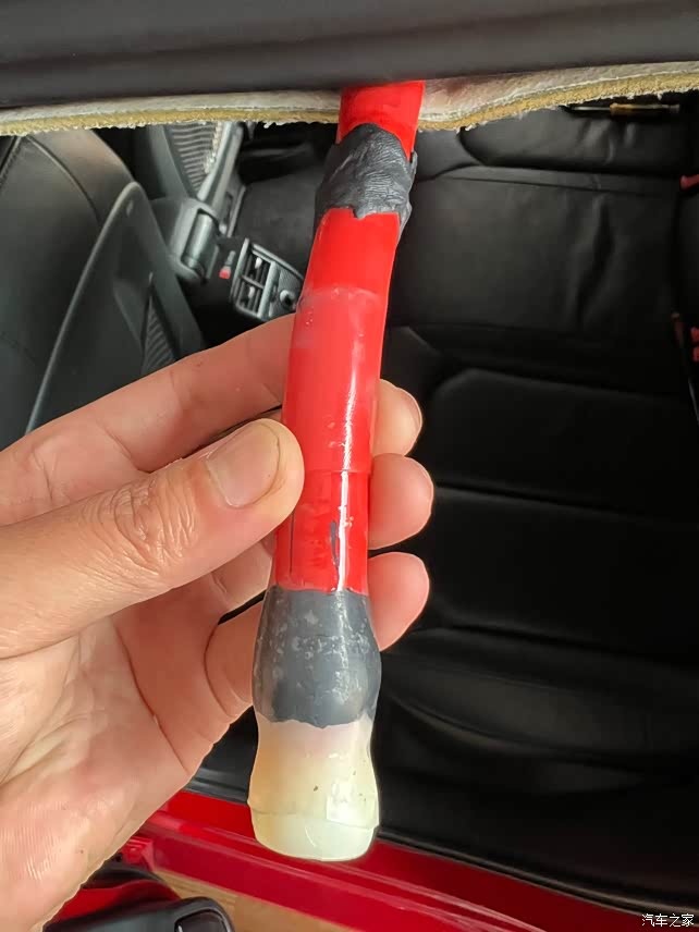

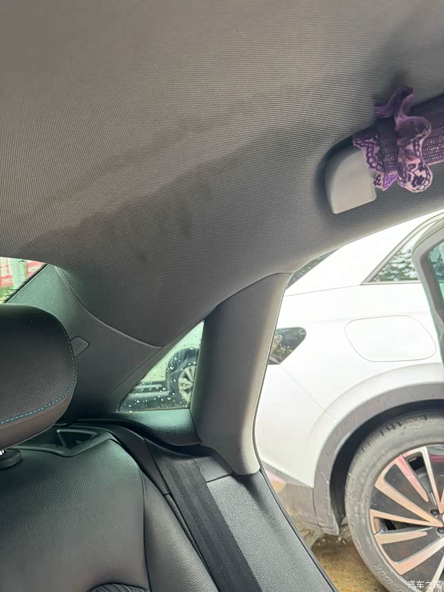

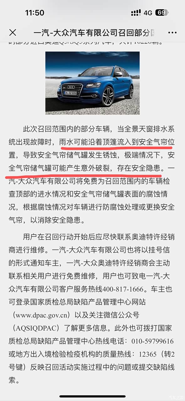

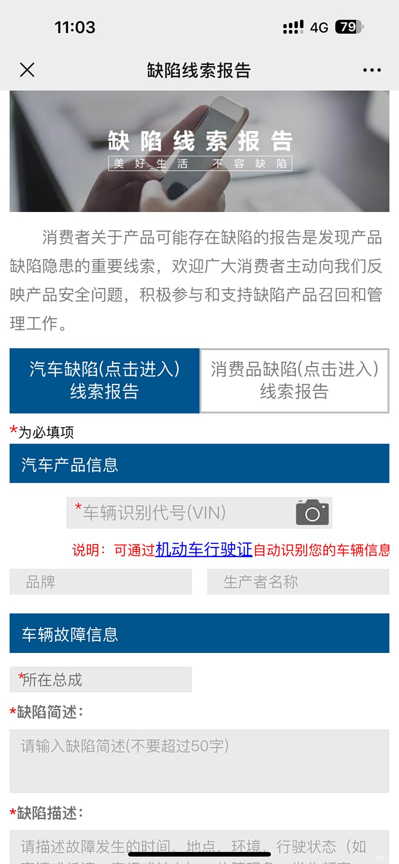

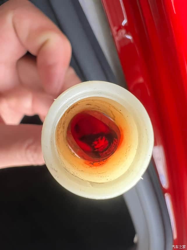

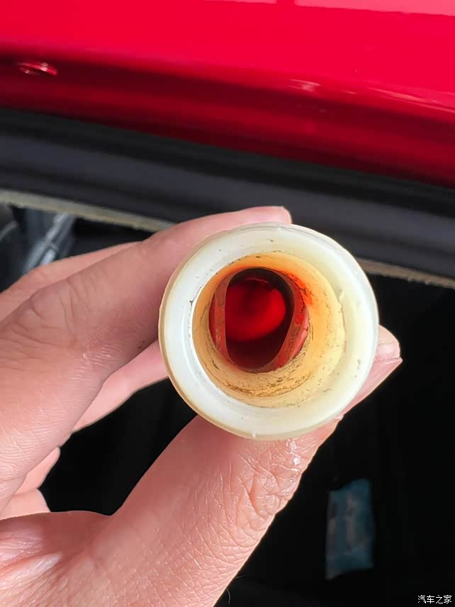

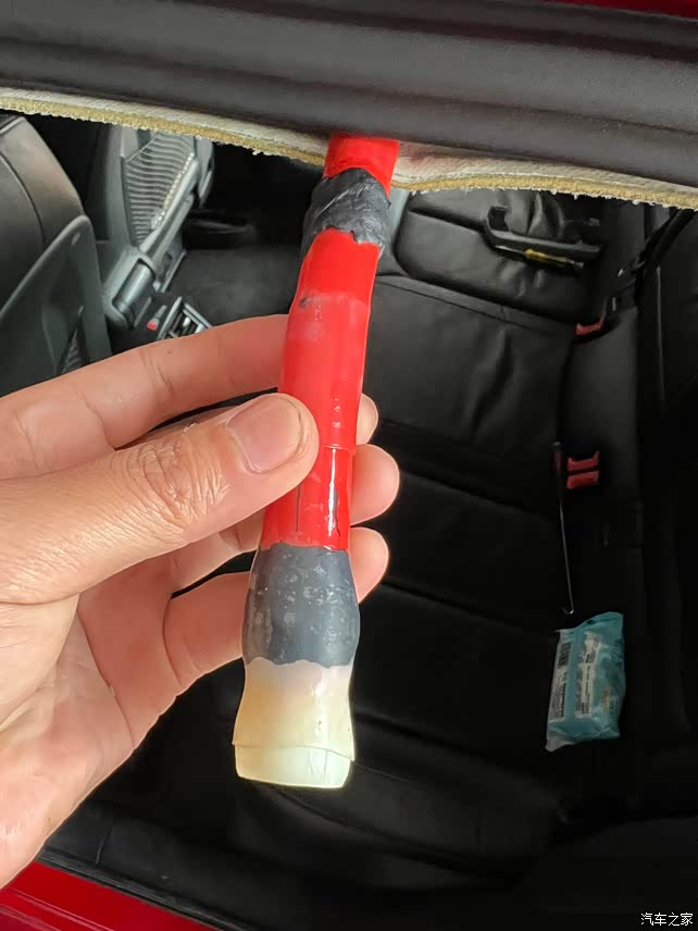

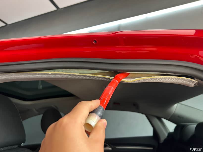

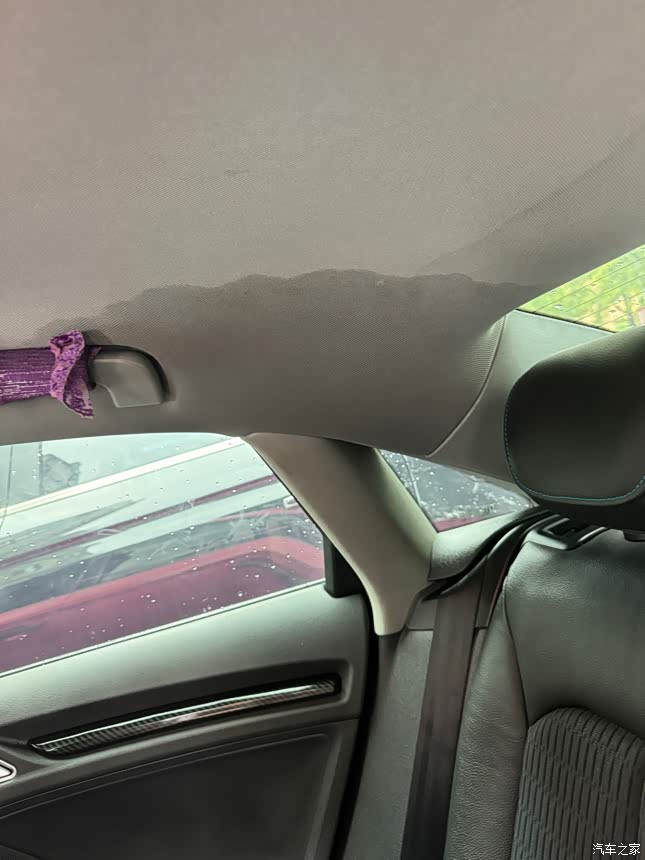

我老婆的A3常年放车库,就昨晚没有开进去,下雨了,今天一开门一看后座全湿了,c柱顶棚也全湿了,网上一查这是奥迪A3和高尔夫同平台的通病,那个排水管中间有接头,接头漏水,这样的通病,有没有车友一块给国家反应,让奥迪公司召回这样的不合格产品,有相关问题的意思去“国家缺陷产品平台”反应问题吧
这真是无语了,漏成这样
